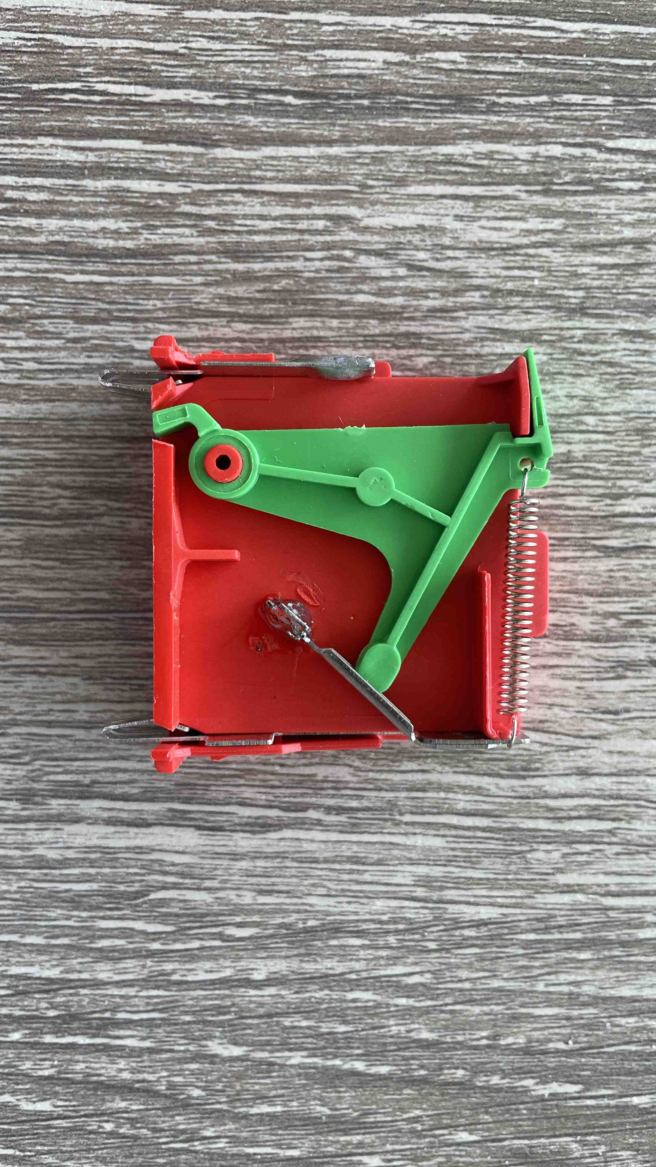

von Thomas R. (thomasr)
Das ist das Innenleben der 500 Volt Version. Ein einfacher VDR und
TATSÄCHLICH eine Auslösung des Warnfensters über eine Lötstelle mit
starker Feder.
Mit einem einfachen VDE Isolationsmeßgerät mit 1.000Volt Bereich
gemessen: die Spannung bricht auf 650 Volt zusammen und der R ISO wird
mit 500k angegeben.
Bei der 1.000Volt Version bewirken die 1kV des Testers nur einen kleinen
Leckstrom, es wird 1,3M angezeigt bei voller Spannung.
Zumindest scheinen die Aufdrucke nicht zu lügen.

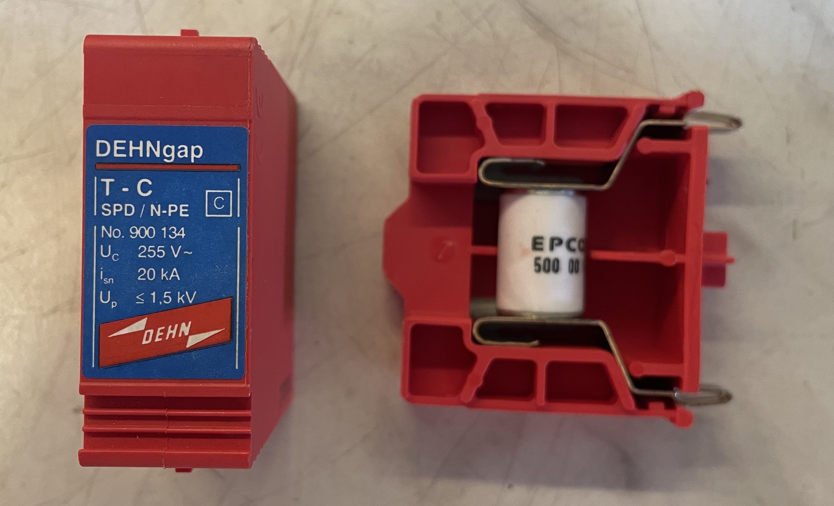

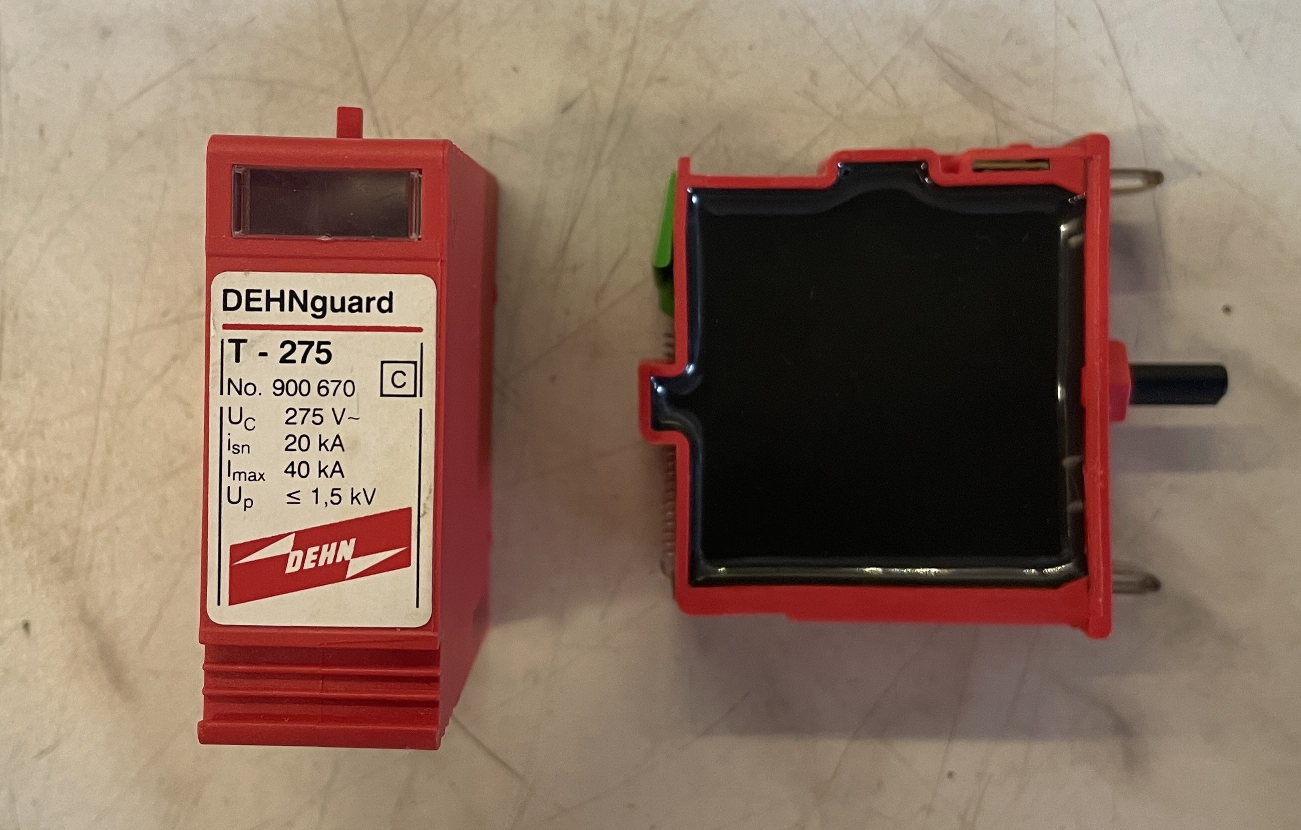

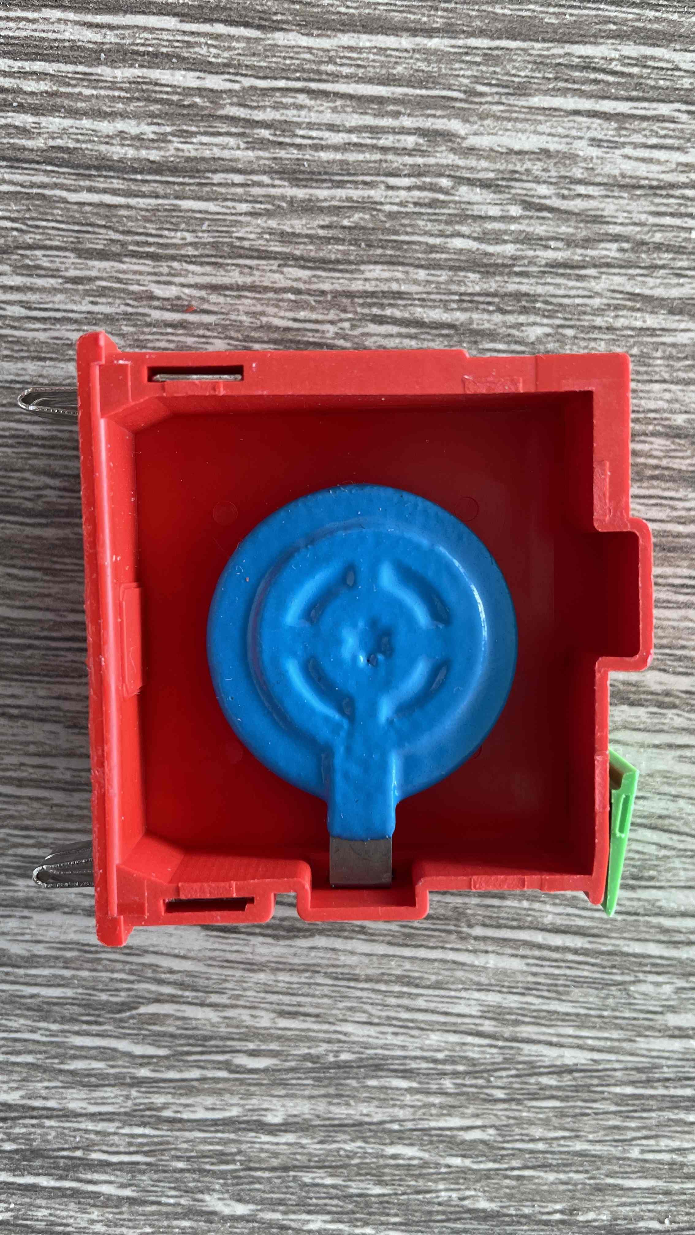

Das hat mir jetzt keine Ruhe gelassen und ich habe die Patronen meiner
DEHN ÜSS in den UVs gezogen und aufgemacht. Siehe da, gleiches
Innenleben, nur beim Dehn ist der VDR eingegossen.
Das sind T-275 Patronen für die ganz normale Verwendung im TN-S Netz.
Mit 1kV angelegt wird der R ISO mit 300k angezeigt, die Spannung bricht
auf 450Volt zusammen.
Interessant der N-PE Ableiter mit seiner großen Gasstrecke: Bei 1kV
bricht die Spannung auf 240V ein und R ISO wird mit 150k angezeigt.
R ISO ist hier natürlich NICHT die Isolationsspannung sondern soll
nochmals verdeutlichen daß ich dafür ein Isolationsmeßgerät
"zweckentfremdet" habe. Deren Ausgangsstrom ist aus
Personenschutzgründen begrenzt, daher bricht die Spannung so ein.
