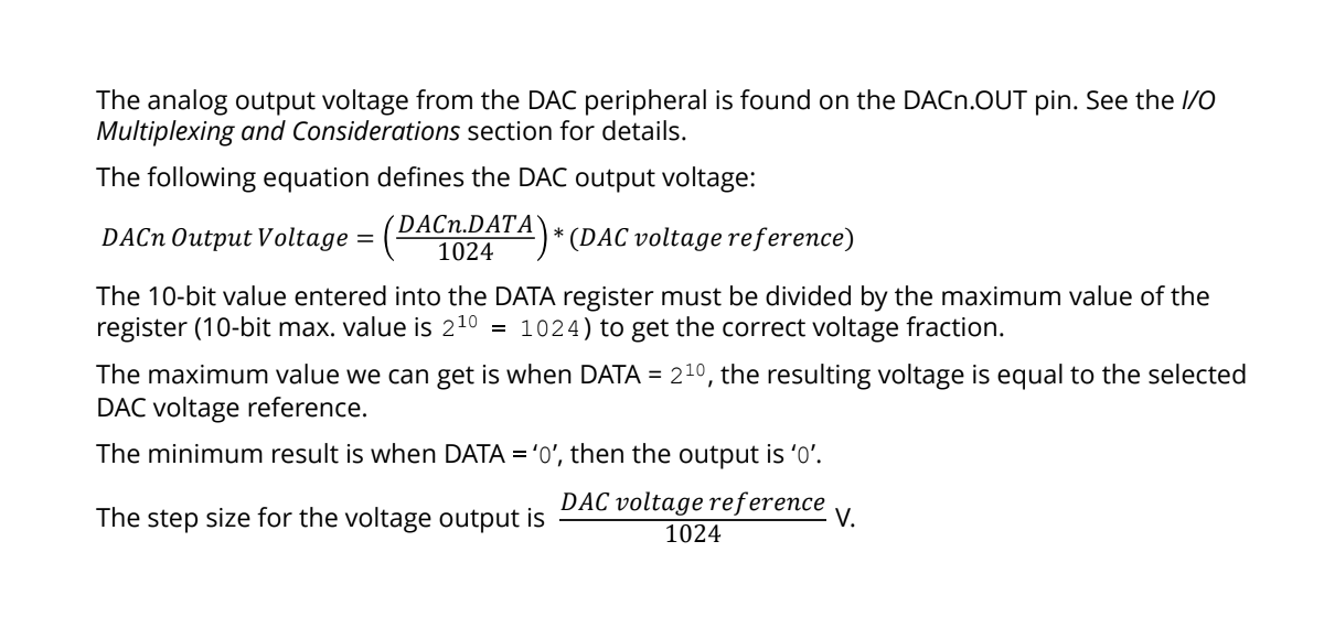

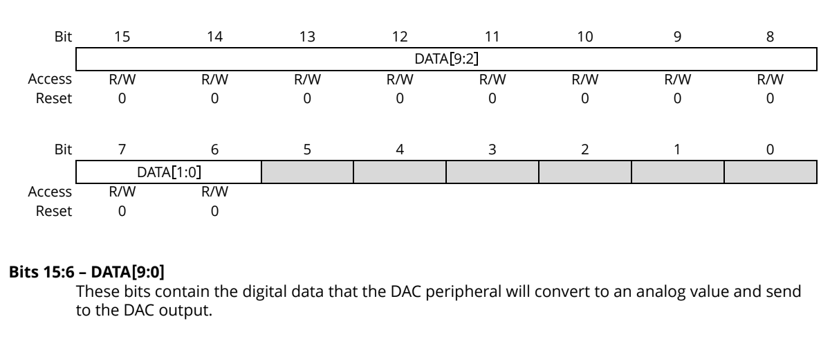

Das DATA-Register des 10-Bit-DAC sieht "left-adjusted" aus. Aber
nirgendwo im Text steht, dass der 10-Bit-Wert entsprechend angepasst
werden muss.
Wie ist dies zu verstehen? Als "selbstverständlich"?

Doch, da steht sogar explizit der Name der Bits: DACn.**DATA**
Ja, selbstverständlich musst du die 10 Bits Data[9:0] so verwenden, dass
ein für dich taugliches Ergebnis herauskommt. Deshalb ist die Position
dieser Bits im Datenblatt ausdrücklich beschrieben.
Bei ganz, ganz vielen anderen Bits ist das ja auch so.
Der Witz an diesem Alignment ist, dass im Highbyte "automatisch" die
signifikanten 8 Bit stehen. Wenn dir also 8 Bit Auflösung ausreichen,
musst du einfach nur dieses Byte verarbeiten.
> dass der 10-Bit-Wert entsprechend angepasst werden muss.
Wenn du es schaffst, diesen Faktor 64 in deiner Rechnung zu
"verstecken", dann musst du da gar nichts extra anpassen.

von Georg M. (g_m)
Harald K. schrieb:
> ... dann kümmert sich der Compiler um das Shiften
Wie denn?
Was soll ich schreiben:
DAC0.DATA = dac_value;
oder doch
DAC0.DATA = dac_value << 6;
Google findet nach 1 Minute sowas:
https://github.com/microchip-pic-avr-examples/avr128da48-using-10-bit-dac/blob/master/avr128da48-using-10-bit-dac/Generating_Constant_Signal_Example/main.c
static void DAC0_setVal(uint16_t value)
    /* Store the two LSbs in DAC0.DATAL */
    DAC0.DATAL = (value & LSB_MASK) << 6;
    /* Store the eight MSbs in DAC0.DATAH */
    DAC0.DATAH = value >> 2;
Ich hätte das einfach mal so wie du probiert, den 16-Bit Wert um 6 Bits
nach links geshiftet und das komplette 16 Bit Register DAC0.DATA
angesprochen.
von Harald K. (kirnbichler)
Dann ist das kein Bitfeld, sondern DATAH/DATAL sind die beiden
kompletten Bytes der Register.
Und dann muss natürlich geshiftet werden.
Da im Datenblatt aber die zehn relevanten Bits im Register als
"Data[9..0]" bezeichnet werden, war ich davon ausgegangen, daß im Code
ein Bitfeld verwendet wird.
Harald K. schrieb:
> daß im Code ein Bitfeld verwendet wird
Ja, das wäre natürlich ziemlich ungeschickt dokumentiert, wenn ein
16-Bit Zugriff auf das Register DATA nach rechts justiert ist, Zugriffe
auf die 8-Bit Register DATAH und DATAL dann aber nach links.
Aber ich denke, der Faktor 64 bei der ausgegebenen Spannung macht sich
ganz schnell bemerkbar. Deshalb schrieb ich dass ich es "probiert"
hätte.
Und möglicherweise komme ich dann genau dort raus, wie es der Code von
Github auch macht. Einfach, weil das explizit und sonnenklar ist.

Starting a Conversion
a conversion starts as soon as the Data (DACn.DATA) register is written.
DAC0.DATAL = (value & (0x03)) << 6;

von Adam P. (adamap)
Lothar M. schrieb:
> Welcher der beiden Zugriffe triggert jetzt die Ausgabe? Hoffentlich nur
> der auf DATAH? Oder wird die Ausgabe 2x angestoßen?
> Das würde ich dann aber sicherheitshalber auch mal ausprobieren. Könnte
> ja hässliche Effekte geben...
Seite 6
"The output will be updated after DACn.DATAH is written"
Blöd, genau andersrum wie bei den 16-Bit-Timern. Da hätten sich die
