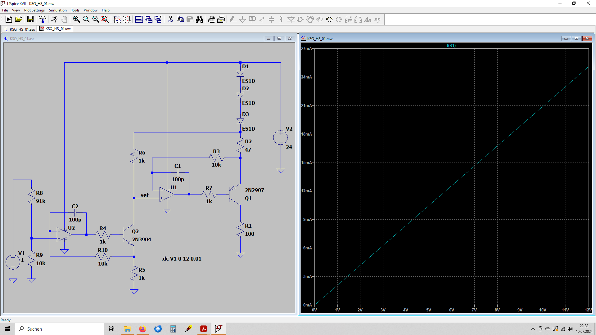

von Falk B. (falk)
So kann das aussehen. Q1 sollte ein etwas leistungsstärkerer Typ sein,
damit der einen Kuszschluß gegen 0V bei vollem Strom aushält. TIP126 ist
brauchbar, das ist auch ein Darlington. Als OPV geht fast jeder, die
Klassiker LM358 oder LM324 reichen aus. V1 ist real dann ein Poti mit
3-10k, welches 0-12V liefert, welche zu 0-25mA werden.
Hallo Falk,
vielen Dank für die Mühe die du dir gemacht hast. Ich werde die
Schaltung mal in KiCad zeichnen.
Wenn ich die Schaltung richtig verstehe, ist dies ohne Umschalter und
man kann sowohl 0-25mA, als auch 0-12V Gleichzeitig abgreifen, nur das
halt alles über 1 Poti geregelt wird?
Gruß Dennis
von Falk B. (falk)
Ja

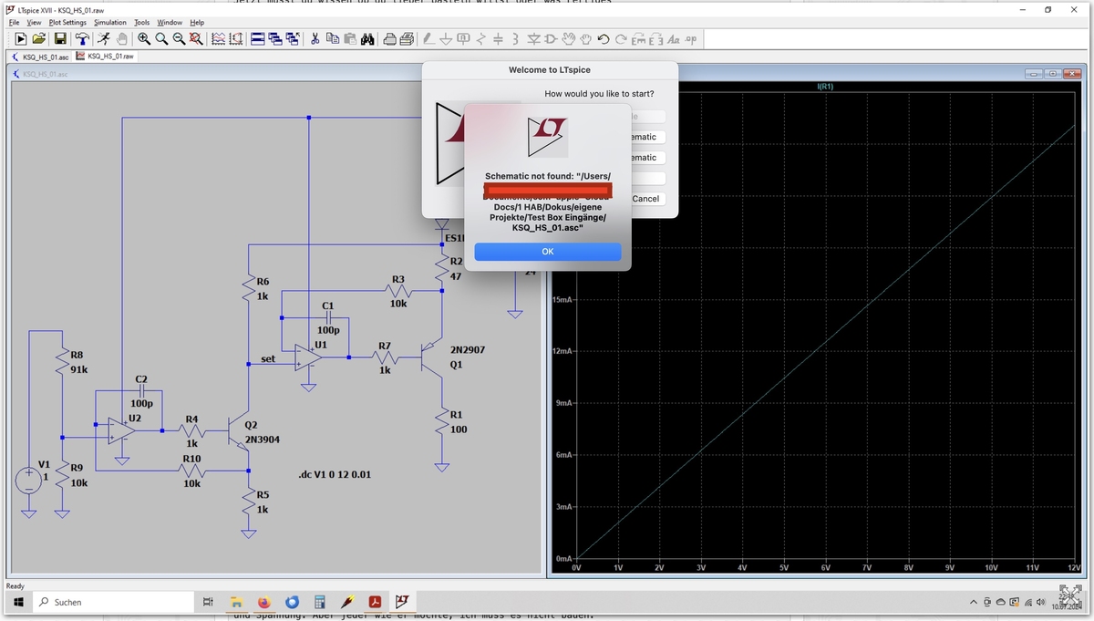

von Dennis M. (dennis_m683)
Hallo Falk,
ich habe versucht deine Datei in LTSpice zu öffnen. Aber ich bekomme die
angehängte Fehlermeldung. Mache ich etwas falsch? Ich habe LTSpice
vorher nicht nicht benutzt.
Gruß Dennis
von Marcel V. (mavin)
Ja, ohne Umschalter. Das wäre eine perfekte Lösung! Aber dafür muss R1
500R haben und nicht 100R, damit bei 10V auch wirklich 20mA fließen
können.
Marcel V. schrieb:
> können.
Die Signale werden nicht gleichzeitig benötigt. Entweder oder.

von Falk B. (falk)
Dennis M. schrieb:
> Hallo Falk,
Hmm, komisch. Die Datei hat keinerlei Besonderheiten, alles
Standardbauteile.
Das sieht nach einem Problem vom LTspice oder einem Virenscanner aus.
von Falk B. (falk)
> können.
R1 ist die Bürde in der SPS. Wie groß die ist, ist unbekannt. Der
Konstantstromquelle ist das aber egal.

von Lothar (Firma: HZB) (analog_art)
Hallo Falk, Hallo Dennis,
ich nehme/nahm an, dass die 0,2 Ohm gegen Masse nicht stören/kein
Problem für den Anwendungsfall sind.
Man könnte sie auch noch verkleinern auf 0,1 oder 0,05 Ohm ....
Ja, man kann auch DIREKT gegen Masse Ströme regeln, dann muss man eben
in der Plus-Leitung messen, einen FET als Powerstellglied und einen
Differenzverstärker benutzen. Gut hier erklärt:
https://www.elektronikpraxis.de/einstellbare-stromquelle-fuer-stroeme-bis-3-ampere-a-507802/
Dennis deine Entscheidung.
Aber es wurde Dir geholfen, so oder so.
