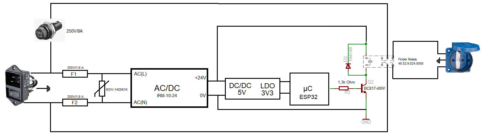

Hallo Zusammen,
im Anhang könnt ihr ein Schaubild meines Vorhabens sehen. Ich möchte
eine Kiste bauen in der Schuko- Steckdosen integriert, sind die ich mit
einem ESP32 schalten kann.
Anzuschließen ist die Kiste an jede Steckdose im Haushalt, somit kommen
wir schon zu meiner ersten Frage. Die klassische Absicherung in der
Hausinstallation lag bisher bei 16A Automaten, inzwischen habe ich aber
gesehen das vermehrt 10A verbaut wird.
Macht es demnach hier auch noch Sinn den 230V Pfad, der zur Schuko Dose
läuft mit einer 8A Sicherung zu Sichern? Erstens wegen selektivität und
zweitens weil die Kontakte des Finder Relais auch nur für einen
Dauerstrom von 8A ausgelegt sind?
Da ich die Steckdose auch einstecken kann wie ich möchte, ist ja nicht
garantiert, dass die Sicherung auf L liegt und nicht auf N. Reicht die
eine Sicherung trotzdem oder muss ich beide Pfade Sichern?
Frage zwei:
Reicht die Schutzbeschaltung des AC/DC Wandlers aus? Kapazitäten
ausgangsseitig habe ich mal weg gelassen. Hier habe ich einen 200µF/35V
Elko vorgesehen.
Frage drei:
Habe ich bei der Ansteuerung vom Finder Relais etwas übersehen oder
vergessen?
Vielen Dank vorab für die Hilfe
Die Absicherung ist sinnvoll, um dein Relais zu schützen.
Walt N. schrieb:
> Reicht die
Eine Sicherung reicht. Insgesamt eine, schließ deinen AC/DC-Wandler
einfach hinter deiner 8A-Sicherung an.
> vergessen?
Gibt es das Finder-Relais auch mit 12V oder gar mit 5V?
Dann nimm ein 12V oder 5V-Netzteil und du kannst dir den DC/DC-Wandler
sparen und nimmst einfach einen LDO, der mit 12V klar kommt.
Verpasst den Relais-Schaltkontakten jeweils noch ein Snubber-Netzerk,
dann halten die Kontakte länger (100R und 220n oder so in Reihe parallel
über die Schließerkontakte)

von Joachim B. (jar)
dafür braucht er kein LDO, ein 10k zwischen Basis und Emitter hilft auch
den Transistor zu sperren während der ESP startet.
Walt N. schrieb:
> Meinst du ich muss noch drauf achten was genau für einen GPIO ich
> verwende?
die meisten GPIO starten als Input und der kann high genug sein, im
Zweifel den Tansistor sperren auch wenn der ESP mal nicht bereit ist.
Walt N. schrieb:
> Was genau meinst du mit high genug ?
na mit watt wolltest du denn das Relais schalten?
von Walt N. (belayason)
Na mit einem Ausgang, da bin ich mir auch sicher, dass dieser high genug
ist um mir den Transistor sauber durch zu schalten. Nur verstehe ich
nicht ganz auf was du hinaus willst, es ging doch da drum das beim
starten des ESP teilweise die Pins high geschaltet werden und diese dann
ungewollt meine Relais ansteuern
Walt N. schrieb:
> und diese dann
> ungewollt
eben und um dieses ungewollt ging es doch, deswegen der Widerstand.

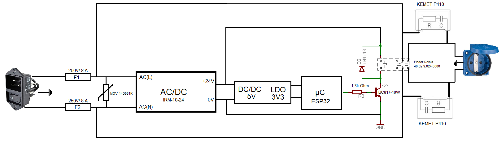

Gibt es hierfür fertige Bauteile? Und benötigen beide Schalter ein
snubber Netzwerk?
von Hardy F. (hflor)
> snubber Netzwerk?
Wenn Du allpolig bschalten willst, dann auch 2x. Fertig habe ich es noch
nicht gesehen. Aber beachte bei den C auf X2-Typen und das dann an der
Steckdose auch im Aus-Zustand auch Spannung anliegt. Ich habe dieses
Problem durch 2 Relais gelöst.

von Michael B. (laberkopp)
Walt N. schrieb:
> weil die Kontakte des Finder Relais auch nur für einen Dauerstrom von 8A
> ausgelegt sind?
Ja, wenn dein Relais nicht den Kurzschlussstrom bis zum Auslösen des 16A
Automaten durchhalten, wie es ein Hutschienen-Schütz kann, ist es
sinnvoll das Relais extra mit einer Feinsicherung zu schützen, damit du
es nicht jedesmal mitwechseln musst, wenn dahinter ein Kurzschluss
auftrat, so machen es auch Funksteckdosen.
Zwei Feinsicherungen in Reihe sind überflüssig  eine davon sollte eine
Thermosicherung (98 GradC) sein sie an den VDR geklebt wird.
von Bauform B. (bauformb)
Kemet P409 oder P410 oder die Klassiker PMR209. Einzelne Werte gibt's
fast überall, z.B.
https://www.reichelt.de/funkentstoerkondensator-100-nf-250-v-rm-20-0-85-c-20--pmr209-100n-250-p206806.html?&nbc=1
Varistor plus Thermosicherung gibt es auch "im Stück":
https://www.digikey.de/de/products/filter/varistoren-movs/141?s=N4IgjCBcpgnAHLKoDGUBmBDANgZwKYA0IA9lANogAMIAugL7EC0E0IakWeRpFIALLACsdRiCb9k7DDgLEykSogDMAdlHMATFI4AXAE4BXHgsoiGYkWwAOUMMWu3ImofXpA
> fast überall, z.B.
Wie wäre dieser in meiner Schaltung anzuwenden ? Einfach parallel zur
Steckdose? Und Brauch ich das eventuell bei der Spule vom Relais auch,
oder reicht hier die Diode?
Walt N. schrieb:
>> fast überall, z.B.
> Wie wäre dieser in meiner Schaltung anzuwenden?
So, wie Sebastian das meinte; das ist genau die Kombination aus 220n und
100R in einem Bauteil, nicht mehr, nicht weniger.
So wie im Anhang?
Kann es Probleme mit dem Stromfluss geben?
Ist es egal wie herum ich ihn anschließe?
Oder doch hinter den Kontakten Parallel zur Steckdose?
Also eine  8 A Sicherung durch eine 98C Thermosicherung austauschen? Was
meinst du mit dem VDR?
Walt N. schrieb:
> Was meinst du mit dem VDR?
Das Ding, dass du MOV nennst.
Ja aber wieso an den VDR geklebt?
von Εrnst B. (ernst)
ZnO-Varistoren altern, und leiten dann immer früher, werden so zur
Heizung.
Die Thermosicherung schaltet alles ab, bevor was abbrennt.

Und was soll das mit den Sicherungen und/oder dem abgesicherten MOV
bringen?
Das Relais können beide im Kurzschlussfall an der Steckdose nicht
sinnvoll schützen.
Das Netzteil selber wird schon einen eigenen Schutz gegen Abbrennen
mitbringen.
> Heizung.
Wie wäre es denn hiermit B72220W2621K501 ? Ist wohl eine Thermosicherung
mit verbaut. Welche Rated Spannung nehme ich da am besten? Reicht wenn
es >230V ist?
