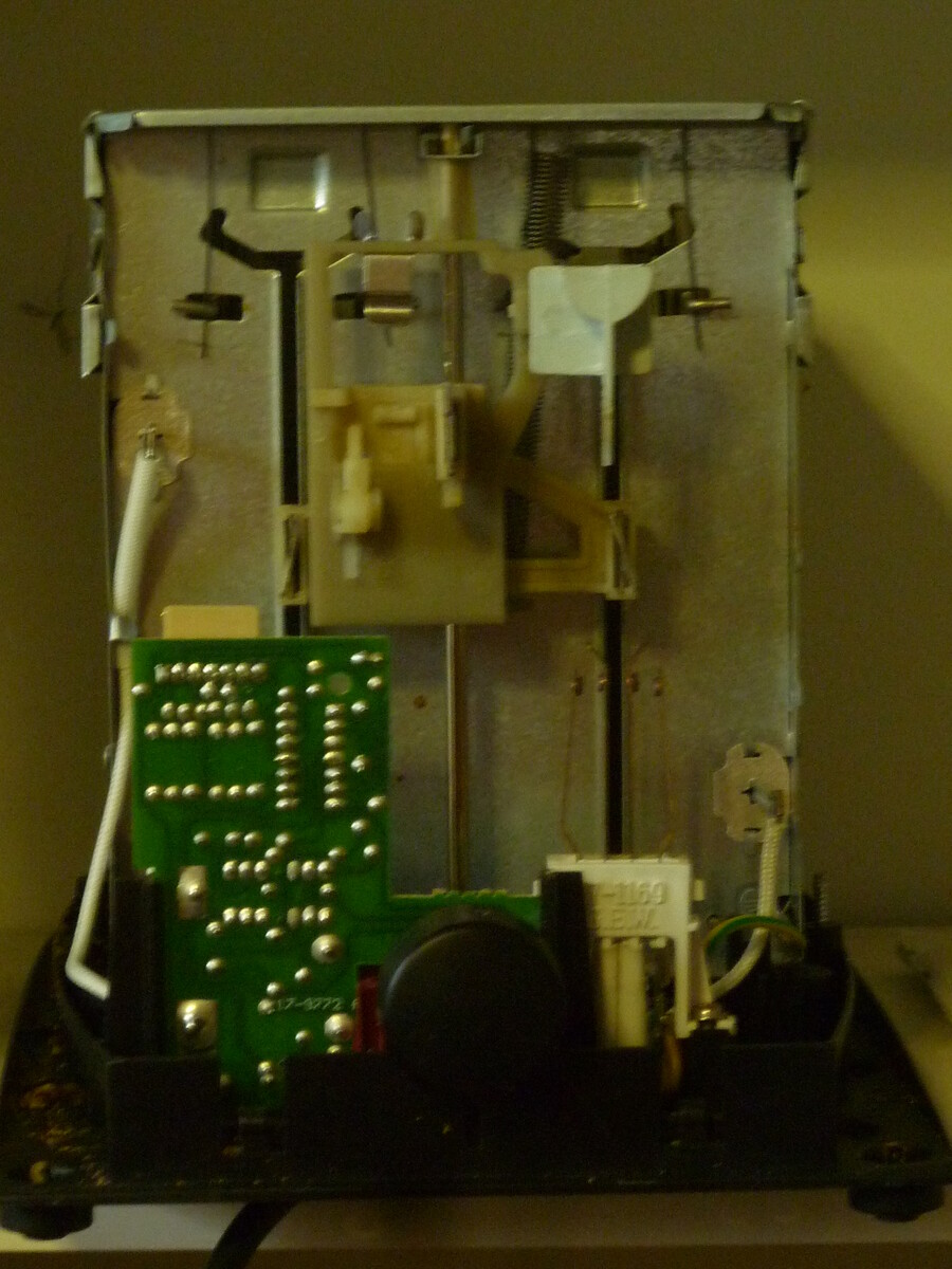

Der Poti ist okay, durchgemessen, auf der Platine ist optisch kein
beschädigtes Bauteil zu erkennen. Die kleine rote Spule hält den
Brothalter unten. Die Heizelemente sind okay, das Einschalten
funktioniert oben über Taster (mit Licht).
Der Bräunungsgrad wird wohl über eine Zeitsteuerung eingestellt, der
Hauptschalter für die Heizelemente sind die vier senkrechten
Kupferzungen rechts auf dem weißen Gestell.
Egal welchen Bräunungsgrad ich einstelle, nach kurzer Zeit wirft der
Toaster aus.
Weiß wer was oder hat ne Idee mit einer anderen Zeitsteuerung + Relais +
manuellem Auswurf durch Taster ?

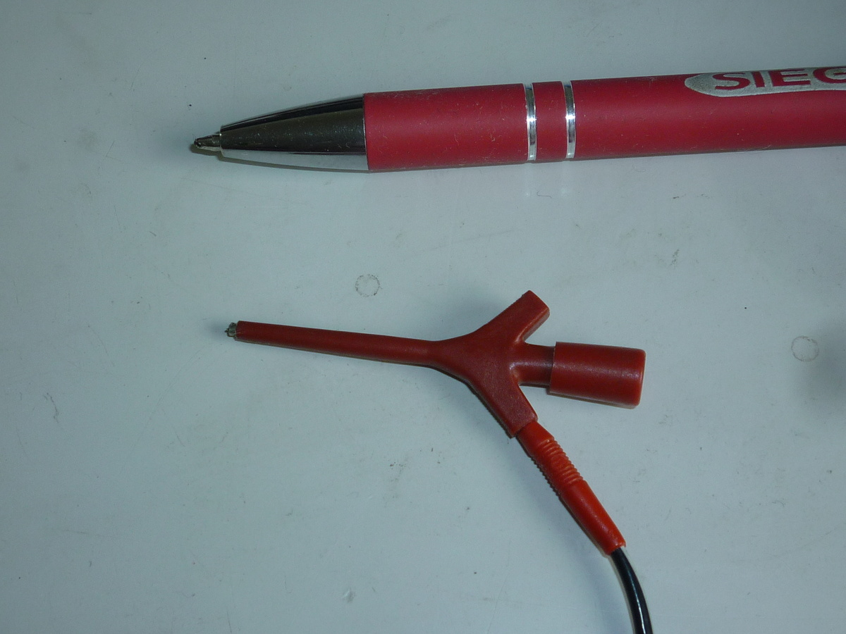

Jetzt bin ich nochmal auf dem Bett gesprungen wegen Deines Gedankens mit
dem kleinen schwarzen Teil über dem 100 Ohm-Widerstand. Unter dem auf
der Platine steht TH. Wie kann ich den Messen ? Einen Lötkolben daneben
halten und schauen ob sich der Widerstand ändert ? Soll ich den auslöten
So ähnliche Teile, halt kleiner, sitzen in LiIon-Akkus als
Überhitzungsschutz drin.
von Enrico E. (pussy_brauser)
Frido J. schrieb:
> Jetzt bin ich nochmal aus dem Bett gesprungen wegen Deines Gedankens mit
> dem kleinen schwarzen Teil über dem 100 Ohm-Widerstand. Darunter auf
> der Platine steht TH. Wie kann ich den messen ?
Der ist parallel zum 820R Widerstand R6 (grau, rot, braun) geschaltet.
An diesem Widerstand kannst du jetzt noch eben schnell die
Prüfkrokodilklemmen deines Ohmmeters anschließen, bevor du wieder zurück
ins Bett springst.
Es sollten sich im kalten Zustand weniger als 820 Ohm messen lassen.
Einfach das schwarze Teil mit einem Feuerzeug erwärmen. Dann müsste sich
der Widerstandswert verändern.
Ich warte hier solange!

Feuerzeug? Lötkolben?
Nimm bitte einfach einen (Heißluft-)Fön.
von Frido J. (dreistein)
Fön, danke, ja, funktioniert einwandfrei. Hat bei 160 K angefangen, und
lang muß man nicht fönen damit es abwärts geht. Dann hab ich vergessen
das Multimeter abzuschalten und jetzt zeigt's 0,24 MOhm andauernd. Was
ist das ? Muß ich das Teil doch auslöten ?
Diese kleinen "Prüfklemmen" hab ich schon lange, damit kommt man fast
überall hin.

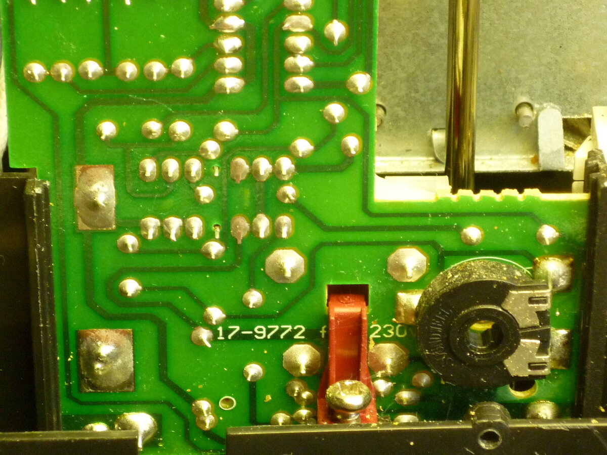

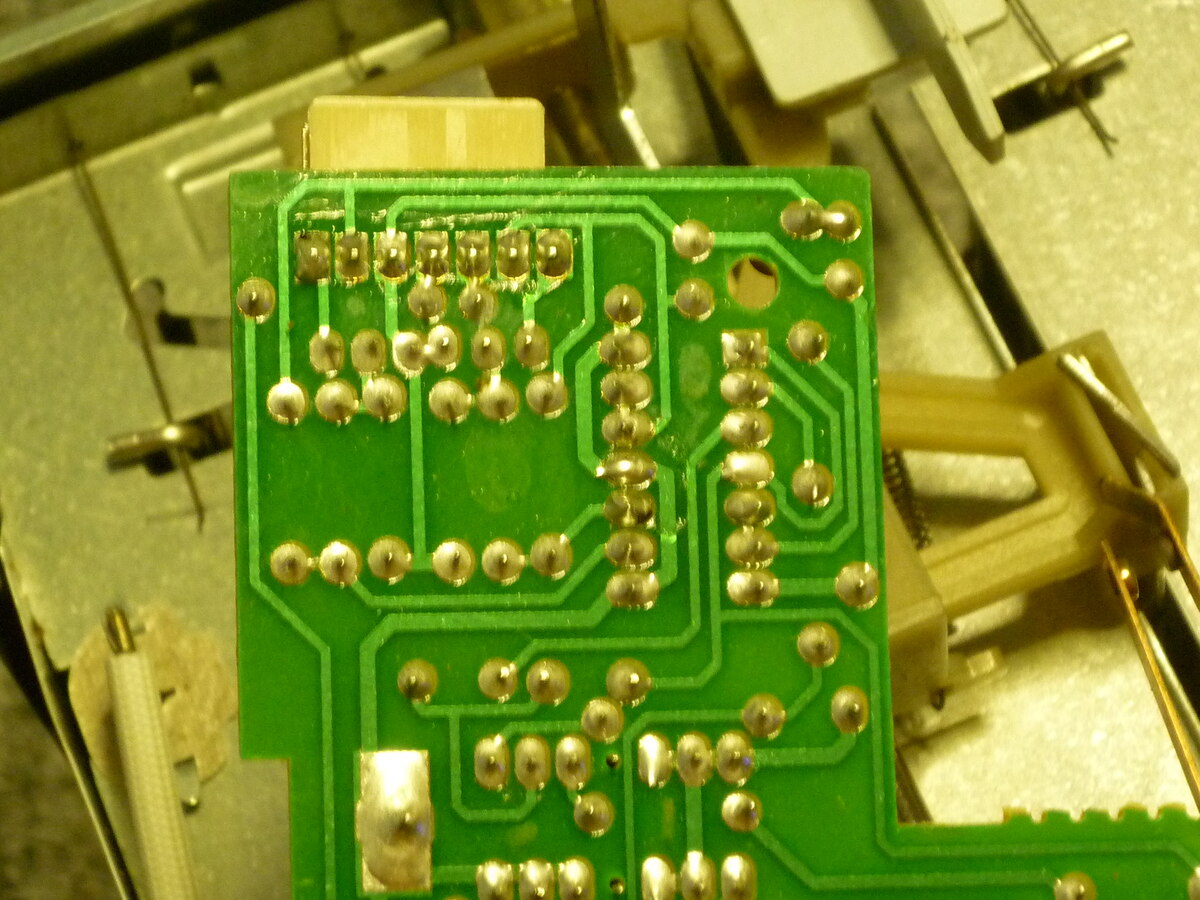

R6 wird eher 820k haben. Daher sollte es passen.
Bleibt nur noch der Elko. Es sei denn über R4 spuckt das was hinein.
Mach mal eine gesamtansicht der Platinenunterseite, damit man sieht wo
R4 hinläuft.
> R4 hinläuft.
Iat das Foto gut so ?
von Hubert G. (hubertg)
Was hängt den auf dem Stecker Pin 2, von der mitte aus gesehen.
Klasse! Ihr habt ja schon ohne mich weitergemacht. Da sind inzwischen
schon mal gute Ergebnisse zusammengetragen worden.
von H. H. (Gast)
Es zeigt, dass der Elektromagnet doch mit gesiebter Spannung betrieben
wird. Also den Elko prüfen oder gleich austauschen.
Meinst Du "von rechts gesehen"? Geht zum IC.

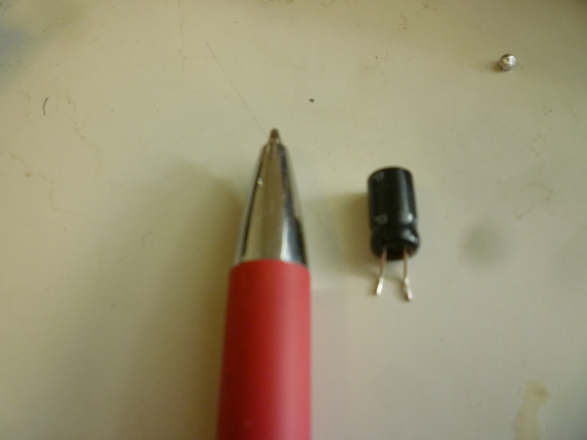

Geht auch ein 220, 35 V ?
Es ist doch immer wieder faszinierend was so eine Gruschtelkiste
hergibt. Als ob der ELKO drauf gewartet hätte ... seit Jahren !
von Nico W. (nicnic)
Höhere Spannungsfestigkeit ist OK, kannst du nehmen wenn er mechanisch
passt.
Bei Schubladenfunden-Elkos würd ich nach Möglichkeit aber vorher prüfen,
ob sie noch im Toleranzbereich sind. Geht mit einem Multimeter mit
Kondensatorprüfer oder mit einem billigen LCR-Meter.
JA JA JAAAAAAAAAAAAAAAAAAAAAAAAAAAAAAAAAAAAAAAAAAA, er tut. Unfassbar,
ich brech' zusammen, mal wieder ist es so ein klitzekleines Teichen
wegen dem man das tausendfache an Masse einfach wegschmeißt. Dabei wäre
so ein Toaster doch das ideale Objekt für den Elektronik-Unterricht egal
in welcher Schule, nach dem Motto "Such such"!
Hiermit verleihe ich als Exekutivmanager den Orden Erster Klasse wegen
besonderer Verdienste vor dem Braun-Toaster 4120 an alle die mitgemacht
haben. Mir hat's große Freude bereitet und gelernt habe ich auch wieder
Einiges. Danke.

von Manfred P. (pruckelfred)
Frido J. schrieb:
Wie bekommt man ein so schlechtes Bild ins Forum?
Mal wieder ein 'böser' Elko, weshalb viele Leute die von vornherein auf
Verdacht tauschen.
Lieber Manfred, es ging um das Größenverhältnis des ELKOs bei dem Foto.
