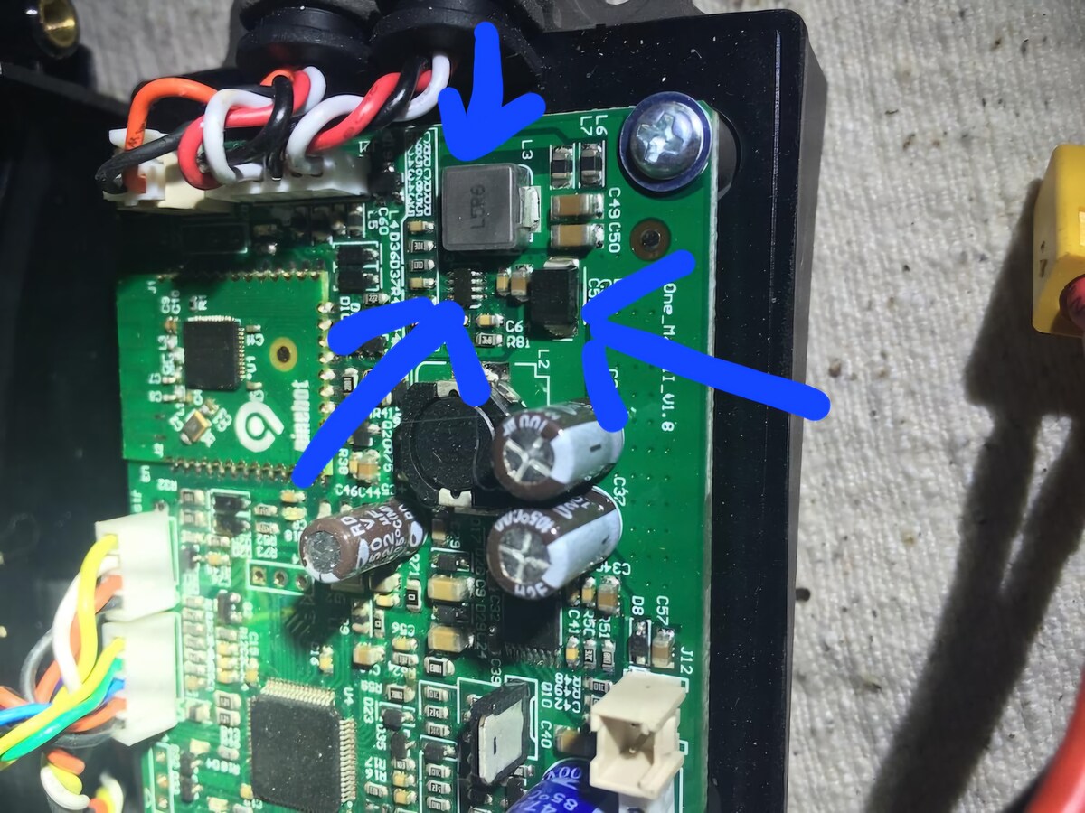

Vor ein paar Jahren kaufte ich mir ein defektes, elektrisches
Unicycle/Airwheel. Ich konnte es relativ leicht reparieren, da nur das
Akku BMS defekt war. Die letzten Jahre hatte ich echt Spaß mit dem Teil
bis es mir vor etwa 2 Wochen kaputt gegangen ist. Es geht noch an, aber
es piepst nur vor sich hin und die Platine wird an einer bestimmten
Stelle heiß und ist dem rauchen sehr nahe. Ich habe immer möglichst
schnell den Akku gezogen damit ich den Fehler eingrenzen und schlimmeres
verhindern konnte.

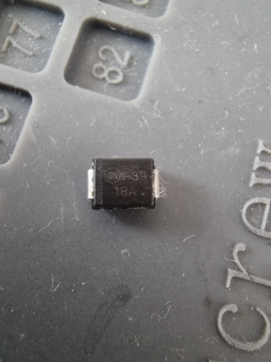

Nun zum Problem. Die Diode (Bild) wird unfassbar heiß, ebenso die Spule.
Ich bin leider kein Fachmann und meine Elektronik-Kenntnisse sind nicht
sonderlich fortgeschritten. Deswegen erstmal meine Frage: Ist meine
Vermutung mit der Diode richtig?
Ich habe sie beidseitig gemessen und das Messgerät meldete beidseitig
einen Kurzschluss(Messgerät piepst auf beiden Seiten). Eigentlich sollte
eine Diode ja nur einseitig sein, oder?
Ebenso konnte ich an den Kondensatoren und der Spule einen Kurzschluss
messen, welcher nach auslöten der Diode verschwunden ist.
Und nun zu meiner eigentlichen Frage, wenn ich die Diode austauschen
sollte, welche nehme ich als Alternative? Ich habe leider keine genauen
Daten zu dieser gefunden F39 18A (Bild)).
Aber es scheint eine Bidirectionale Diode zu sein.
Vielen Dank im Vorraus.

von Peter R. (pnu)
Die Erhitzung ist da wohl ein Folgefehler.
Wenn die Diode (weil durchlegiert) ein Kurzschluss wäre, würde sie kaum
heiß werden. sondern nur die Spule.
Häufig ist mit solchem Paar (Diode+Spule) ein Schalttransistor
verbunden. Der wäre der eher verdächtige Kandidat.

von Jens M. (schuchkleisser)
Wie kommst du auf Bidi? Kein Streifen drauf?
Die haben normal eine 3-Buchstaben-Kennung oder es steht direkt die
Nennspannung dran, 18A wäre dann vmtl. eine 1.5SMC18CA
Aber die dürfte nur ein Folgefehler sein, wie oben schon gesagt.

von Nico (nicrac)
Ohhhh okay dann habe ich die Diode wohl umsonst rausgelötet.
Zunächst mal vielen Dank für die Unterstützung.
Ich sehe auch gerade, dass das Bild für die Diode nicht hochgeladen
wurde.
Kann es der IC sein?
Ich habe den Test mit Isopropanol gemacht, und bei der Diode ist es am
schnellsten am heißesten geworden, so bin ich auf diese gestoßen.
Die Spule war immer deutlich Kühler aber auch sehr heiß.
Wie kann ich am besten das defekte Teil finden?
Ein Transistor ist ja recht groß, oder? Müsste der nicht in der Nähe
sein?
von H. H. (Gast)
P6SMB18AT3G von Onsemi.
Zeig doch mal das Marking des 8-Beiners in SOT23-8.
"T3" ist die Rollengröße, "G" steht für Bleifrei.
Man sollte bei der Bestellungssuche diese Daten weglassen, dann werden
auch Einzelteile, Stangenware, kleine Rollen, Gurtschnipsel und (falls
noch verfügbar) auch verbleite Teile gefunden, was für
Einzelstückreparaturen ok sein sollte...
Und sie hat doch einen Strich, also 18A (unidirektional), nicht 18CA
(bidirektional).
Das ist aber ein Teil das es auch von anderen Herstellern mit
vergleichbaren Werten gibt, d.h. es kommt primär auf die "18" an, und
das die Diode im SMB-Gehäuse ist.

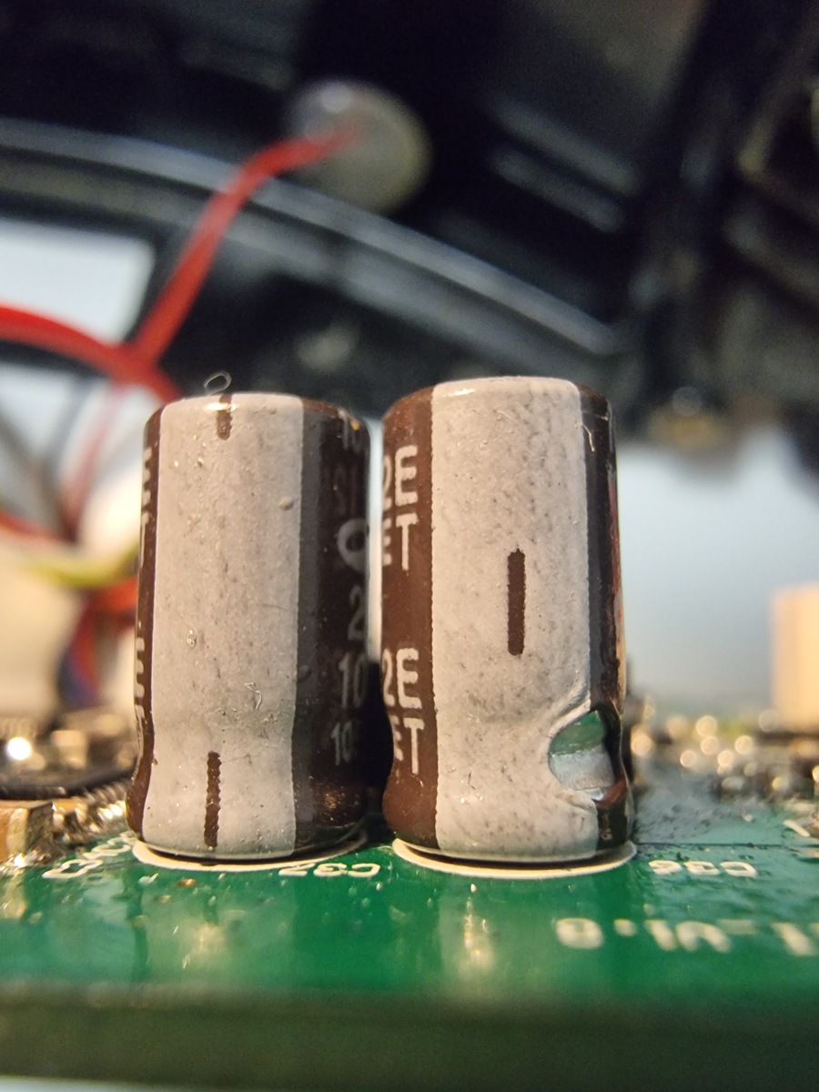

von Thomas S. (Firma: Chipwerkstatt) (tom_63)
Mach mal bitte Foto von der Seite von C32 und dem Kumpel nebenan. Damit
man die beiden Dächer erkennen kann. Möchte meinen das die offen sind.

@hhinz, leider hat dieser keine Bezeichnung🥺
Aber Bild ist angehängt.
@schuchkleisser, das heißt die 18A steht nicht für 18 Ampere?
Vielen Dank, dann sollte ich die Diode vorsichtshalber doch tauschen?
@tom_63, du meintest die beiden großen Kondensatoren, richtig?
Tatsächlich hat der 2te ein Loch, wundert mich, dass mir das nicht
aufgefallen ist. Aber das heißt nicht, dass er durchgebrannt ist, oder?
Die Lötstellen sehen noch ziemlich sauber aus.
von Flip B. (frickelfreak)
Nico schrieb:
Das Loch in der Schrumpffolie des Elko ist von deinem Auslötversuch.
Bitte reiß keine Bauteile von Platinen. Übe auslöten zuerst an
Schrottplatinen, bis es 100%ig klappt. Im bild zu sehen sind die
abgerissenen lötstellen und es ist reines Glück, dass die Platine nicht
unwiederbringlich beschädigt wurde.
Es braucht reichlich frisches zinn zur wärmeübertragung, ggf etwas
flussmittel und eine schön breite lötspitze. Vorheizen der platine
hilft. Ansonsten so lange erhitzen, ggf mit heißluft oder zweitem
Kolben, bis die wärme wirklich ausreicht um die lötstellen zu schmelzen.
Moderne Platinen und Bauelemente kommen recht gut mit der
wärmeeinwirkung klar, man braucht keine Angst haben, wenn es bei
Masseflächen mal nicht 5s, sondern 45s  dauert. Keine Gewalt anwenden!

von Enrico E. (pussy_brauser)
...denn im ersten Bild von 8:33 Uhr ist das Loch noch nicht zu sehen.
Unter dem Schrumpfschlauch ist noch der schützende Aluminiumbecher! Das
Loch ist also nicht so schlimm. Es wird zum Glück vom Alubecher
geschützt.
Nicht im SMB-Gehäuse... ;)
Das ist die Nennspannung der Transil, d.h. da wo sie gerade noch nicht
so leitend wird.
> aufgefallen ist.
Da ist nur der Schrumpfschlauch verschmurgelt.
Schön ist anders, aber was er meinte war das die mit der Zeit
austrocknen (auch durch Wärme) und dann meist oben an der Prägung etwas
aufgehen und Dampf und Suppe ablassen.
Der Elko ist dann nur noch mechanisch da, hat aber kleine Wirkung mehr,
was die Funktion bis zum völligen Versagen oder auch Zerstörung
beeinträchtigen kann.

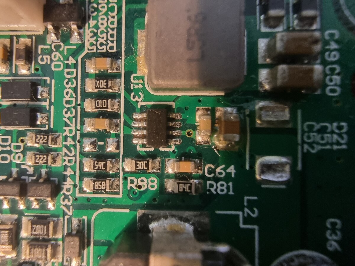

von Nico (nicrac)
Okay, ja das Aceton hatte was gebracht🙈
Ich habe ein neues Bild angehangen.
Ich habe eine Heißluftstation benutzt um die Diode vom Board zu
bekommen.
Leider ließ sie sich trotz Flussmittel nicht so schnell ablöten. Vlt.
hätte ich die Temperatur erhöhen sollen.
Wie könnte ich weiter verfahren um den Fehler zu finden?
Also vlt. kurz zur Vorgeschichte:
Ich hatte das Gerät bei starkem Regen genutzt, normal sollte es absolut
wasserdicht sein, trotzdem hat das Mainboard etwas abkommen. Ich hatte
es schnell getrocknet und mit 99% igen Isopropanol gereinigt.
Es waren bereit Corosionen auf dem Board, das heißt es war vermutlich
schonmal nass. Ich habe es nämlich nach meinem Ausflug direkt mit
Isopropanol behandelt und getrocknet.

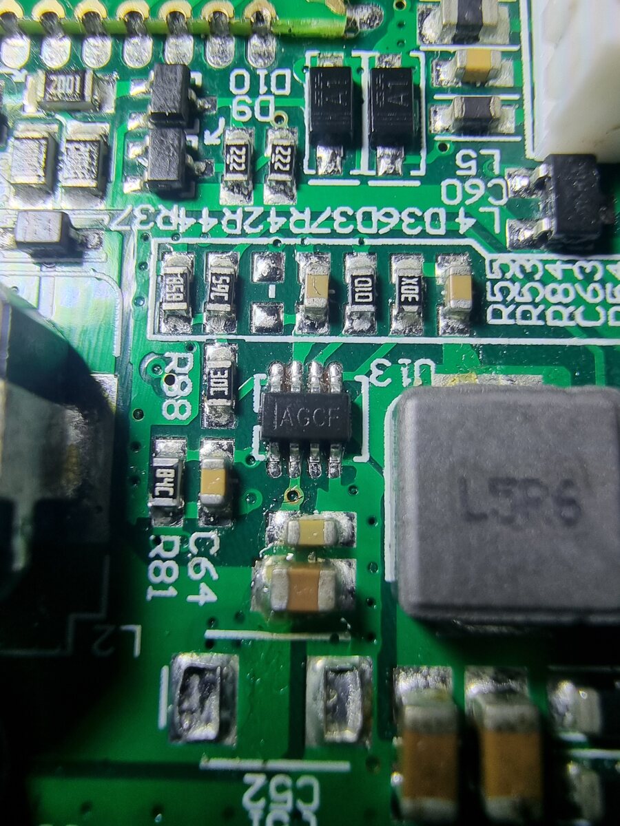

von H. H. (Gast)
MP2315, und die TVS soll den vor allzu hoher Spannung schützen.
