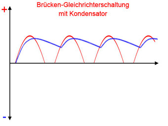

von Monk (Gast)
Uli A. schrieb:
> Warum werden aus 25VAC gleichgerichtet 31VDC?
Die 25 Volt sind der effektiv-Wert der Spannung. Die Spitzen-Spannung
beträgt 35 Volt. Siehe 02010713.gif.
Der Kondensator hinter dem Gleichrichter lädt sich auf die
Spitzen-Spannung auf. Unter Last sinkt die Spannung pulsierend ab, wenn
der Kondensator entladen wird.
Uli A. schrieb:
> Aber die Frage ist ja dann, was macht denn der LM317/LM337 daraus?
Vorrangig die gewünschte Ausgangsspannung, so lange die
Leerlaufeingangsspannung nicht zu sehr ansteigt. Und zugleich macht er
aus der "überhöhten" Eingangsspannung einfach nur Wärme.
> Bzw. wenn meine lineare Stromversorgung am Ende ja nunmal +/-27V NACH
> den PSU-LM317/337's benötigt, wäre das dann wirklich gegeben?
Wenn die Pufferelkos es schaffen, dass selbst unter maximaler Last die
positive Eingangsspannung des 317 nicht unter +30V absinkt und die des
337 nicht über -30V ansteigt.
Für den jeweils konkret verwendeten Spannungsregler im Datenblatt nach
"drop voltage" suchen.
von Michael B. (laberkopp)
Uli A. schrieb:
> Was krieg ich hier nicht mit? Warum werden aus 25VAC gleichgerichtet
> 31VDC?
Weil 25V der rms Mittelwert ist, aber eine Spitzenwertgleichruchtung
stattfindet und der Spitzenwert eben 1.41 fach über dem rms Mittelwert
liegt.
Dafur nimmt die Strombelastbarkeit ab  um 33%, eine wundersame
Leistungsvermehrung ergibt sich also nicht.
https://dse-faq.elektronik-kompendium.de/dse-faq.htm#F.9
Spannend wird es, wenn du mal Unterspannung hast und die Netzspannung
bei 230V-10% liegt. Dan hat dein Trafo nur noch 22,5V, die
gleichgerichtete und belastete Spannung nur noch 29V und die Regler sind
im Bereich, wo sie die gewünschten 27V nicht mehr liefern können. Dann
hast du Ripple auf diesen 27V.
