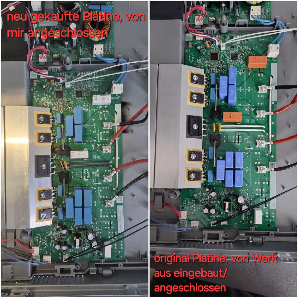

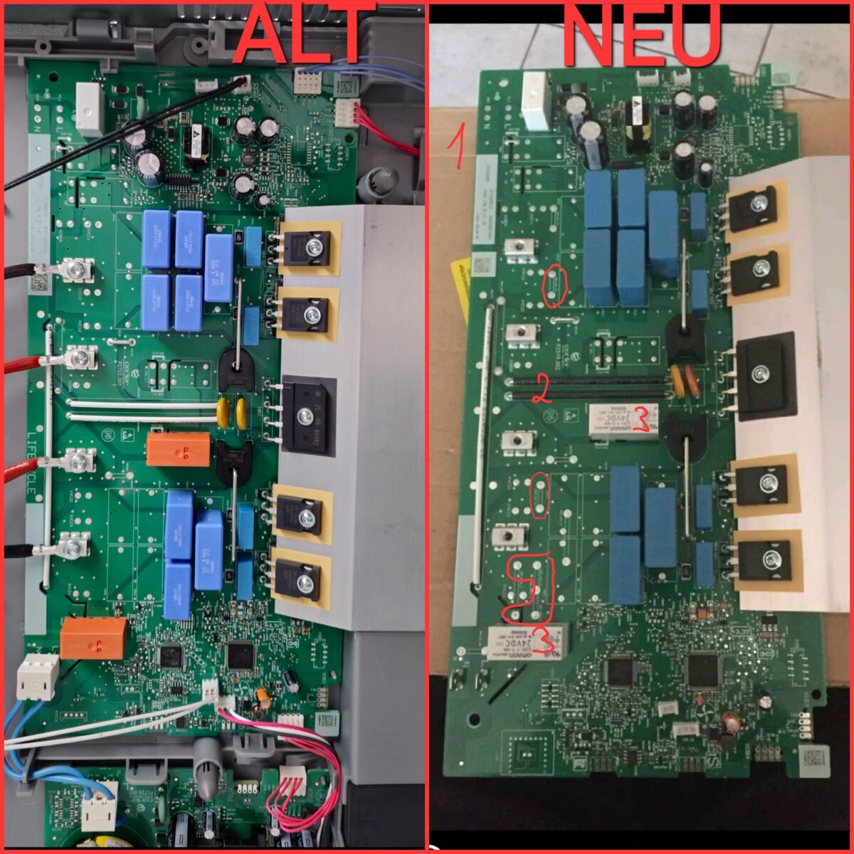

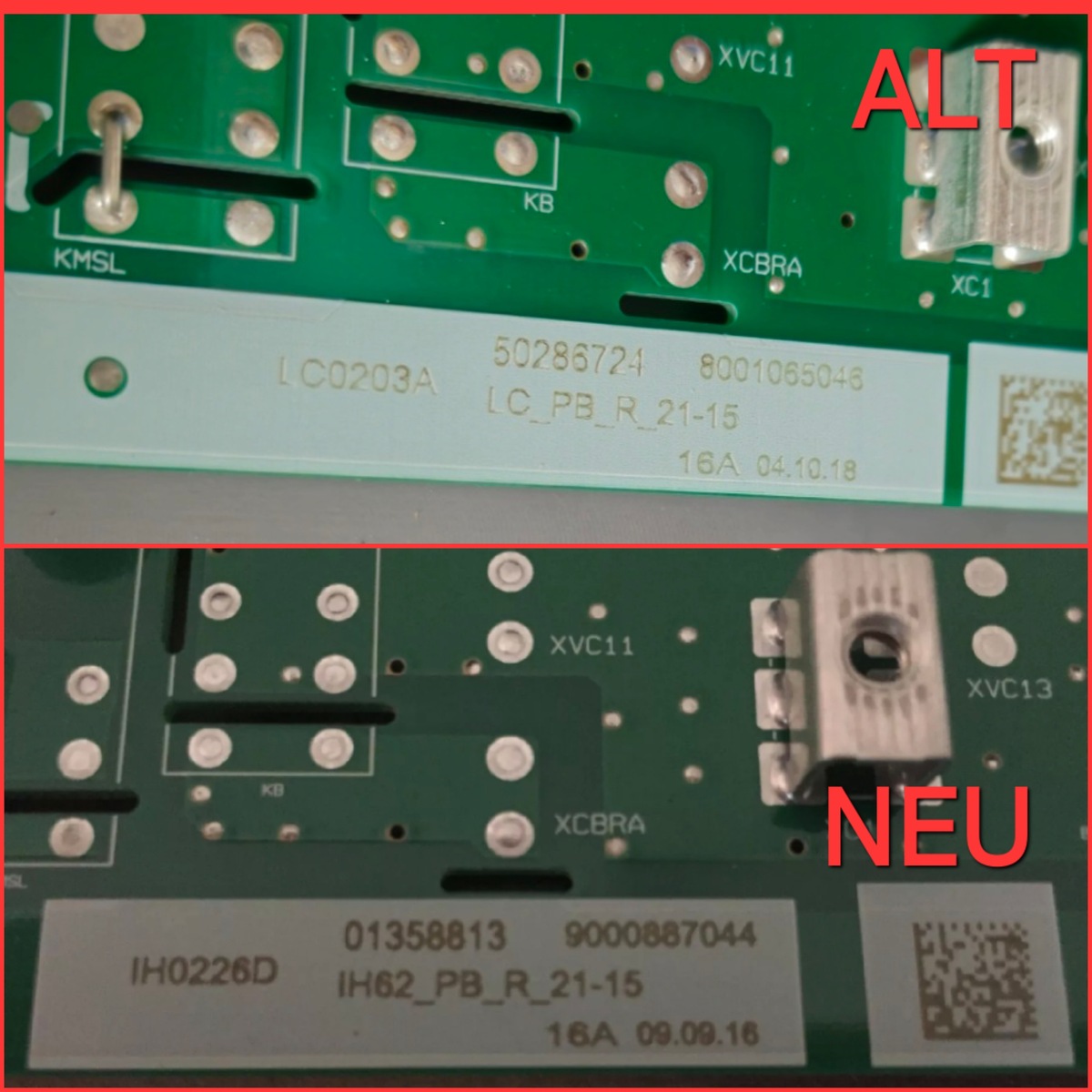

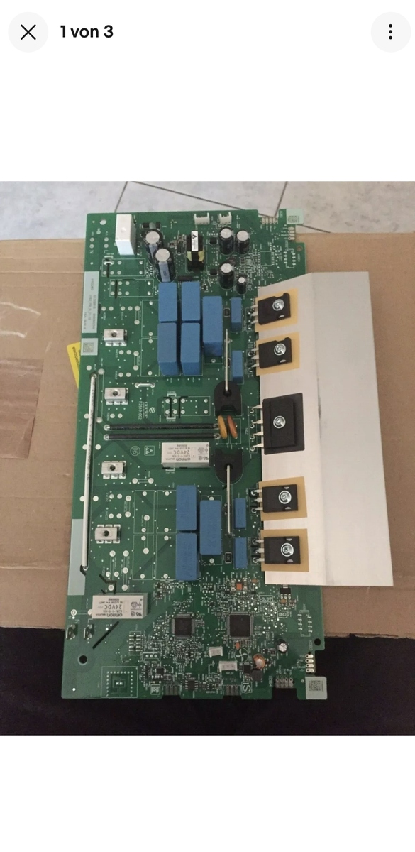

ich habe mein Siemens-Induktionskochfeld zerlegt und möchte das rechte Leistungsmodul/ Steuermodul, also die Platine austauschen. Ich habe im Internet eins mit der gleichen Nummer (11007923, programmiert) gefunden. Allerdings sind die Beschriftungen auf den Aufklebern der Platine unterschiedlich. Meine Frage ist, ob die neue Platine passen wird oder nicht.
Der Defekt liegt wahrscheinlich nur an einem Kondensator, für den ich leider keinen Ersatz gefunden habe und somit werde ich die rechte Platine austauschen.
Im Anhang befinden sich zwei Fotos. Alt = die defekte Platine, welches von Werk aus eingebaut war.
Eigene Beschriftung auf dem Foto: 1 = Aufkleber unterschiedlich 2 = Farbe 3 = Farbe Markierungen: zusätzliche Lötstellen oder sonstiges ...+ evtl weitere kleine Unterschiede.

Gast #7700532
Dein "neues" Modul ist die Vorgängerversion des "alten". Elektrisch sind die kompatibel. Ob auch eine passende Firmware aufgespielt ist, das kann man so nicht sagen.

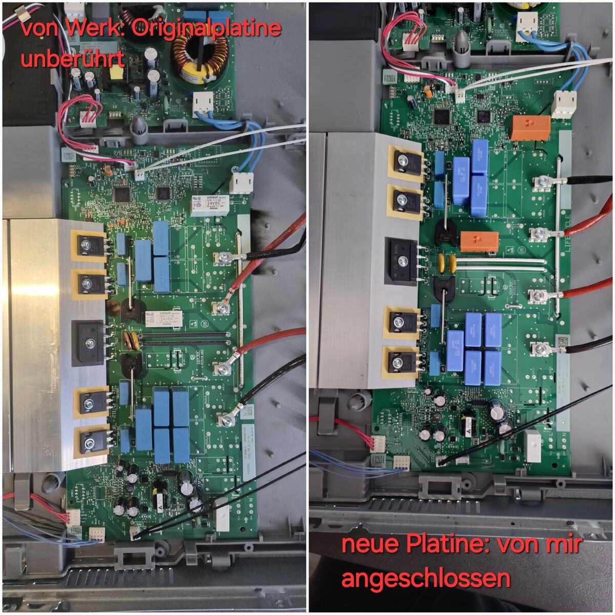

Ich habe die neue Platine eingesetzt. Alles installiert dran gemacht. Strom an.... per Touch Herd eingeschaltet und booom ich sehe nur rot und befürchte dass jetzt alles im Ar*** ist... glaubt ihr es liegt an der Vorgängerversion? Und ich hätte die gleiche Platine kaufen müssen?

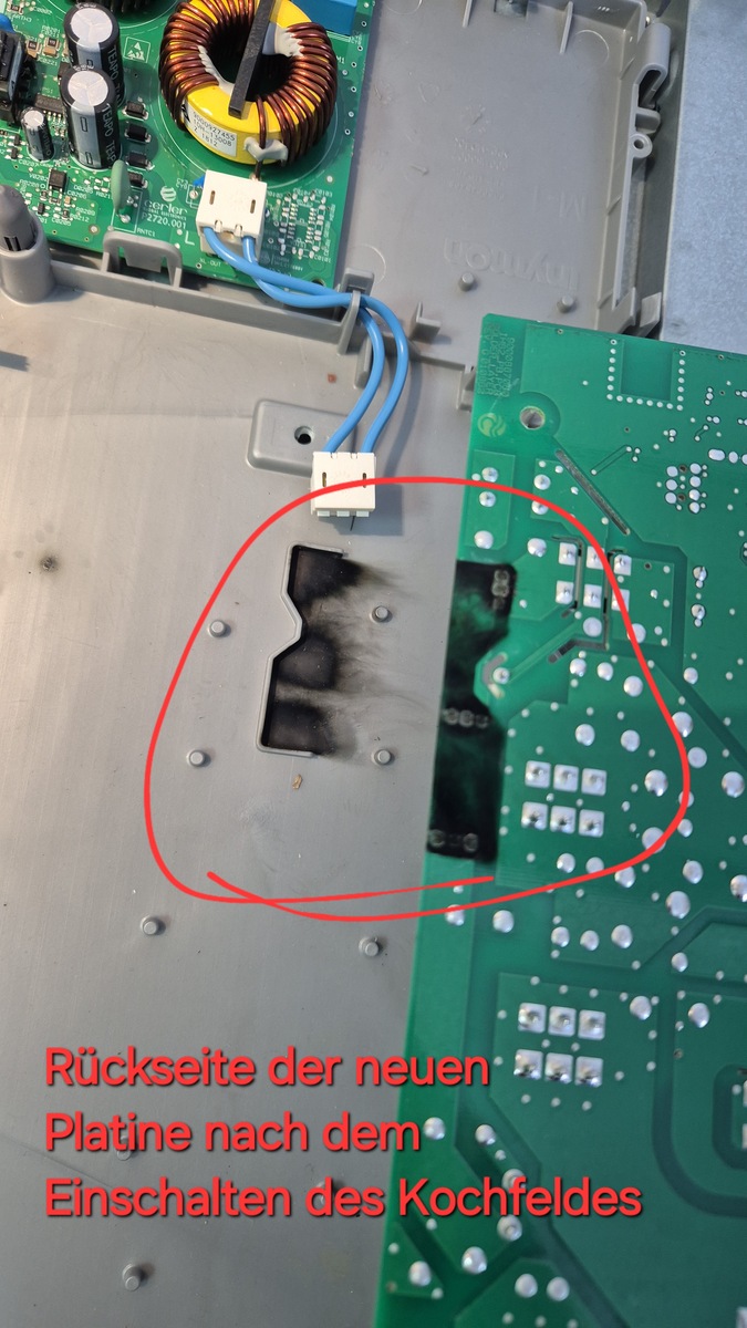

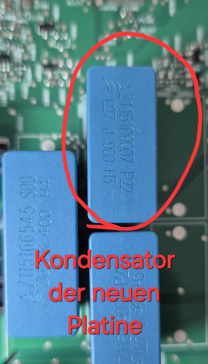

OP #7708683

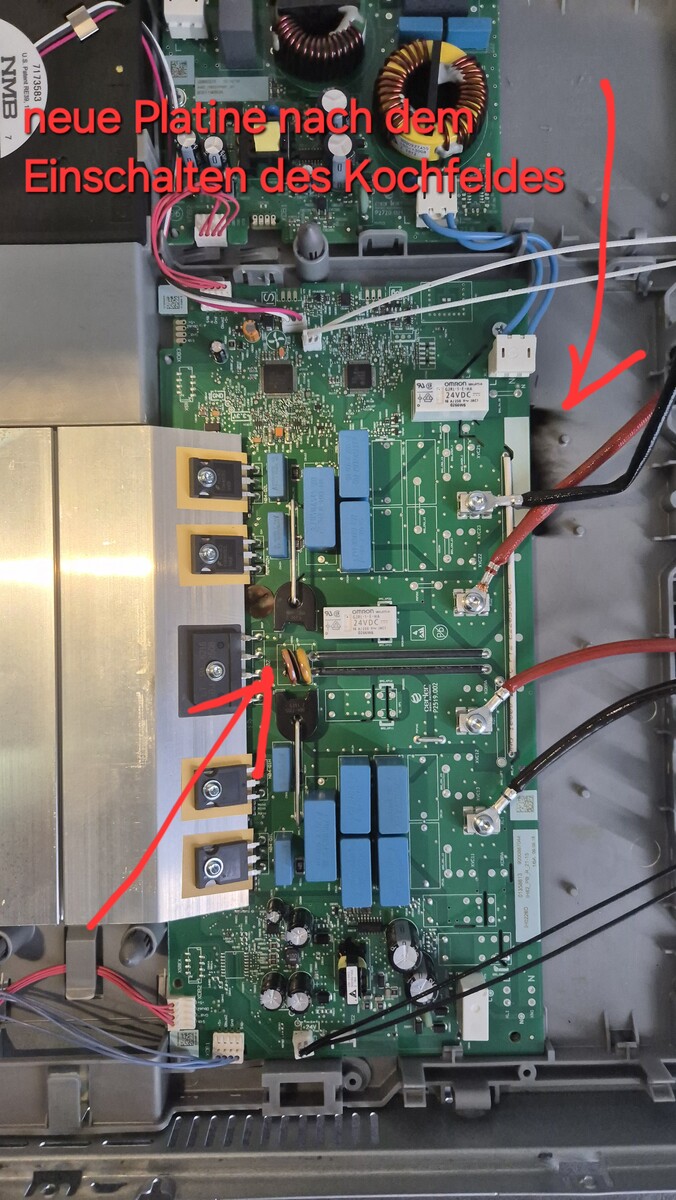

Ich habe das Kochfeld erneut auseinandergebaut und zwei Auffälligkeiten festgestellt. Dafür siehe Anhang. Die neue Platine sieht in diesem Zustand unbrauchbar aus. Möglichkeiten:

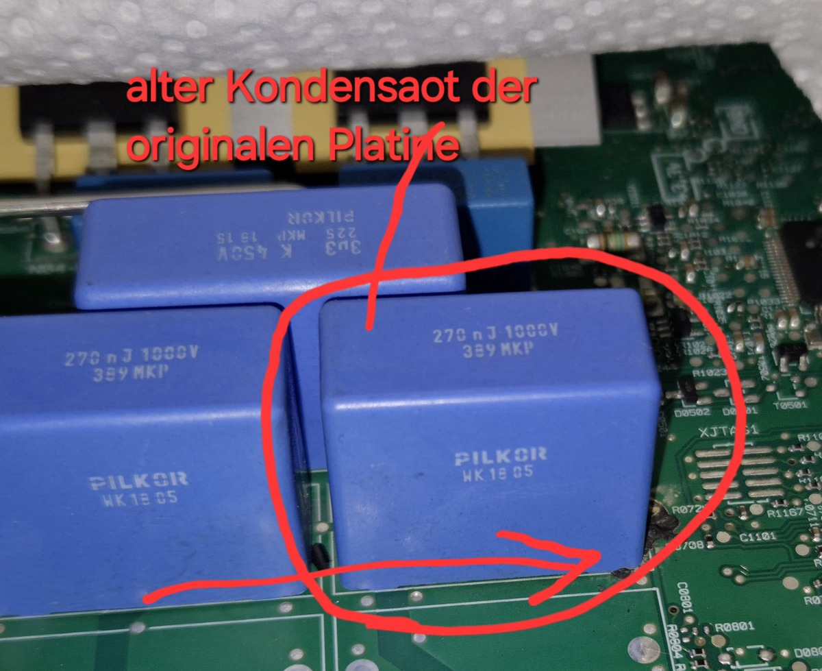

  1. Den Kondensator der neuen Platine auslöten und auf die originale Platine löten lassen.
  2. Originale Platine mit dem defekten Kondensator so wieder einbauen, alles anschließen und Kochfeld wie gewohnt nutzen (linke beiden Kochfelder funktionierten, Mitte auch, rechts unten manchmal, rechts oben dauerdefekt).
  3. Originale und neue Platine gar nicht einbauen und Rest angeschlossen lassen..
Ich weiß nur nicht, ob diese drei Punkte oder überhaupt einer dieser Punkte möglich ist. Denn zu *1 passt der Kondensator der neuen Platine auf die originale Platine? Von den Maßen her ja, Eigenschaften weiß ich nicht.
*2: Es könnte durch den Kurzschluss mehr Schaden verursacht worden sein, eventuell auch am Kochfeld selbst rechts oben? Oder als Einziges dieses Kochfeld nicht anschließen?

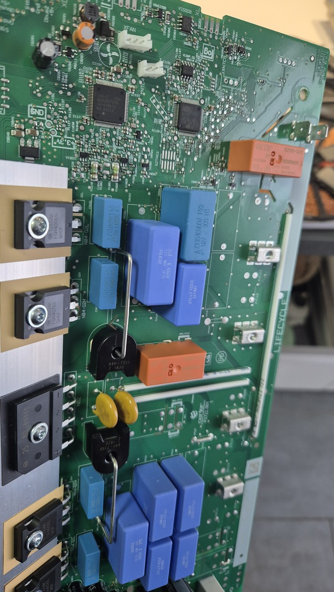

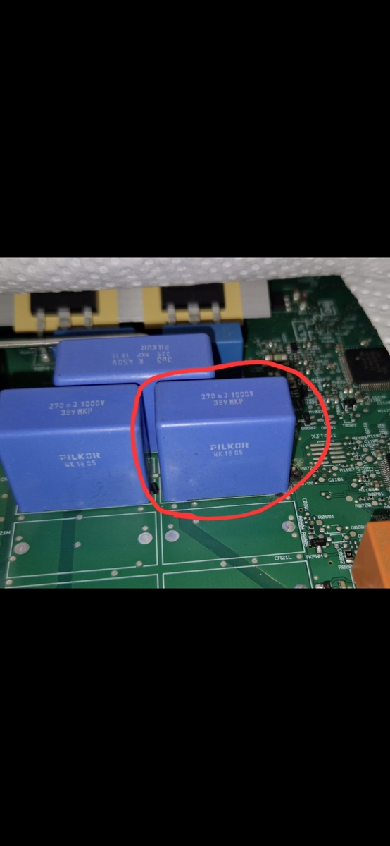

Gast #7708731
Der MOV (gelbe Scheibe) war doch schon auf deinem Foto von vor zwei Wochen sichtbar defekt. Der Schaden auf der Unterseite sind die ausgelösten Sicherungen in Form einiger dünner Leiterbahnen. Reparatur ist da nur noch mit einer Bastellösung möglich.
Und der Schwingkreiskondensator (blauer Klotz) würde passen. Ob die Transplantation den gewünschten Erfolg bringt steht allerdings in den Sternen.

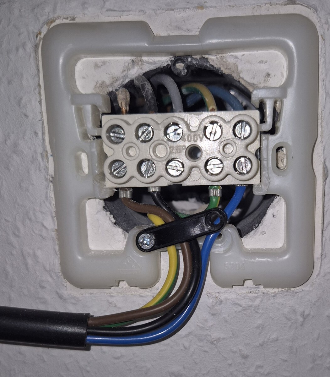

#7708753

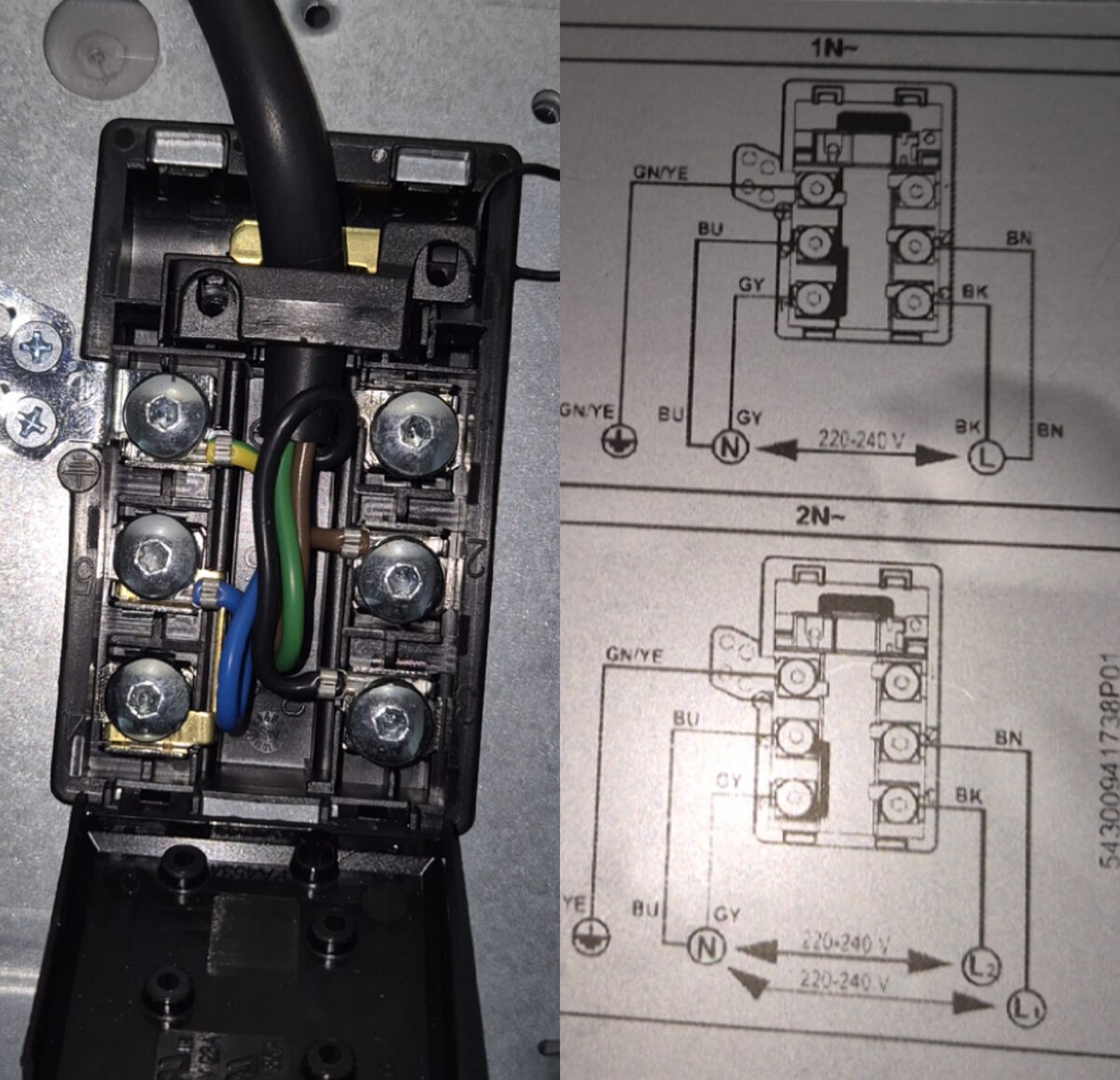

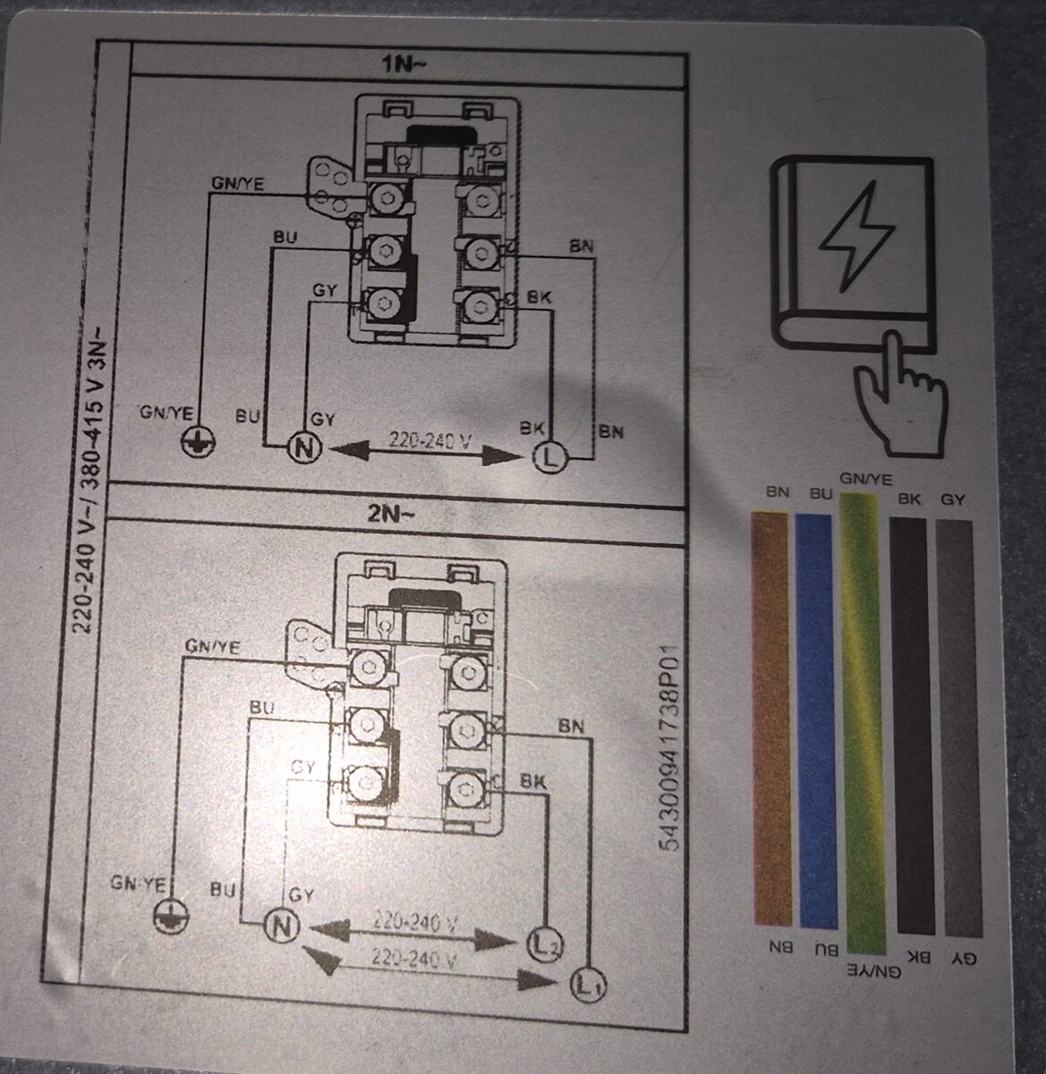

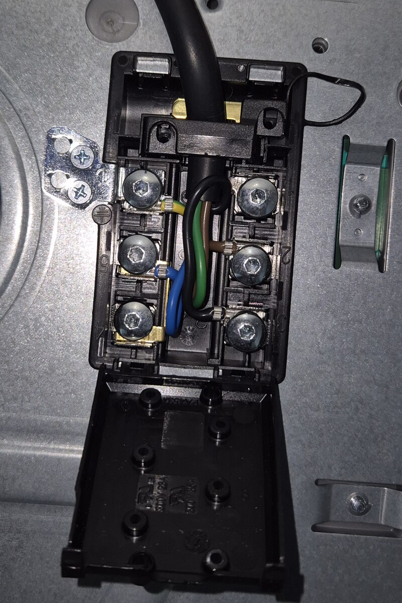

Du hast das Kochfeld falsch angeschlossen, daher der BOOOOM :D
Angeschlossen wird jede Leistungselektronik (LE) mit Phase und N. Also Linke Elektronik z.B. L1 und N, rechte L2 und N. Somit liegt an jeder LE 230V an. L3 bleibt unbenutzt in der Dose.
Da du aber alle 5 Adern, die aus der Wand kommen, nutzen wolltest, hast du Phase / Phase (=400V) auf die LE gegeben und diese damit geschossen.
OP #7708758

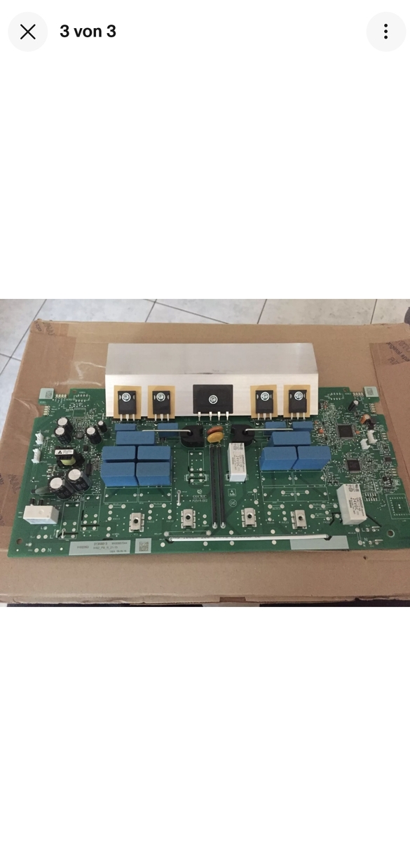

Danke für die schnelle Antwort! Ich bin gerade etwas schockiert. Erkennst du es an der orangenen Farbe? Ich habe es bei Ebay als "neu" gekauft. Leider habe ich vor der Montage keine Fotos von der Platine gemacht. Allerdings habe ich zwei Screenshots aus Ebay hinzugefügt, die der Verkäufer drin hatte. Kann man das anhand der Farbe denn wirklich 100% sagen.
OP #7712680
ERLEDIGT!!!
Sooo, hallo zusammen und vielen Dank für Eure Unterstützung. Ich habe jemanden gefunden, der für mich den Schwingkreiskondensator der mittlerweile defekten "ebay-Platine" auf die original Platine umgelötet hat. Diese habe ich wieder eingebaut und... das Kochfeld funktioniert wieder einwandfrei.
