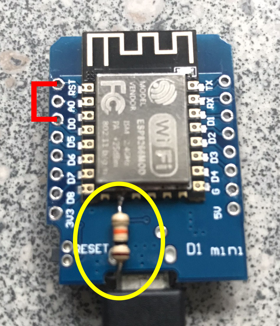

Ich habe RST und D0 mit einem Draht verbunden. Strom bekommt das ganze
gerade über USB vom PC.

Zwischen den Timer Ausgang und dem Reset Eingang gehört ein 470 Ohm
Widerstand. Wenn du dazu die Lötbrücke auf der Rückseite der Platine
verwendest hast du ihn dabei.
Und füge hinter deepsleep einen delay(100) ein, das soll manchmal auch
helfen.

Im Anschluss habe ich noch einen 470 Ohm Widerstand zwischen die beiden
Pins gesteckt. Erstmal nur auf einem Steckbrett, aber es hat nichts an
dem o.g. Ergebnis geändert.

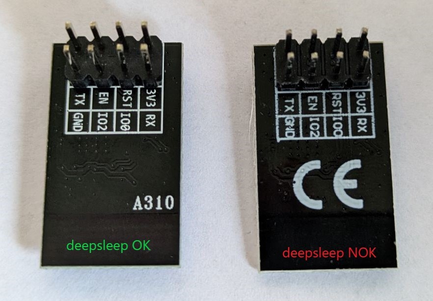

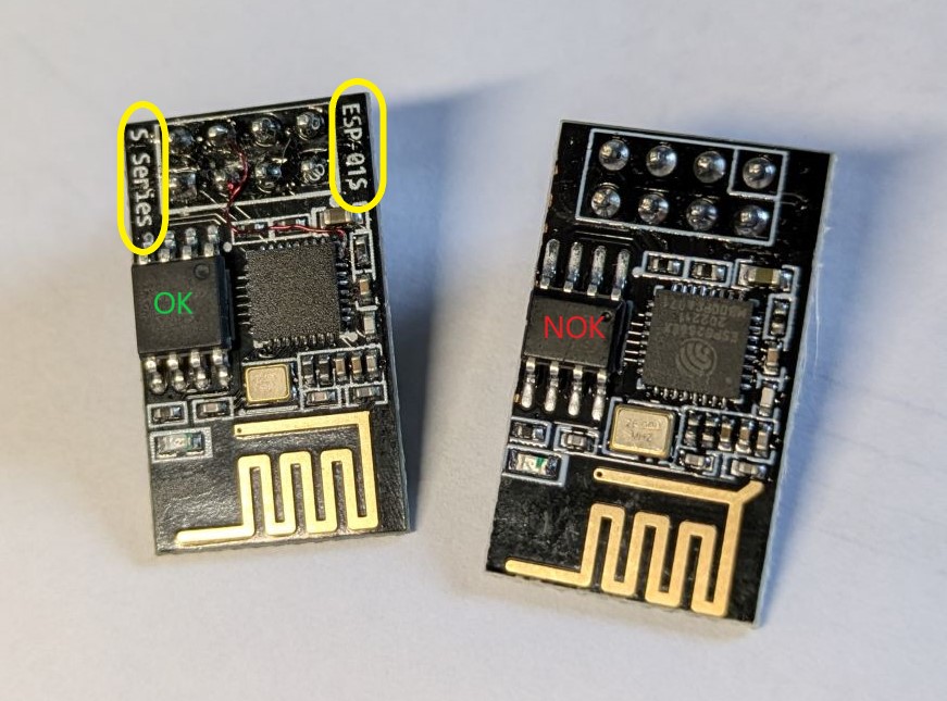

von Steve L. (stevel)
ich bin vor einigen Monaten in die gleiche Falle getappt, ebenfalls
bestellt bei AZ Delivery. Und ja, es scheint etwas mit der
Flash-Bestückung zu tun zu haben. Hab auch ewig mit Oszi und
unterschiedlichsten R,C Bestückungen am besagten GPIO16-Kanal
rumgespielt, ohne Erfolg.
Daraufhin hab ich testweise nochmal eine Handvoll ESP01-S diesmal bei
Roboter-Bausatz Dot de bestellt. Und mit denen funktionierte der
DeepSleep!
Ich habe mal zwei Bilder der unterschiedlichen Versender angehängt.
Auffällig ist der unterschiedliche Aufdruck (sowohl Bottom als auch
Top). Ausserdem wurden die ESPs von R-B einzeln in ESD
Blistergurtstücken geliefert.
Steve
PS: nicht wundern, ich hab ein unmodifiziertes Modul von AZ für das Foto
verwendet.
PPS: ok, sehe grade, dass es sich um ein D1 mini handelt und nicht um
ein ESP01-S

von Alexander (alecxs)
ansonsten teste auch noch mal die Lösung mit dem Widerstand
