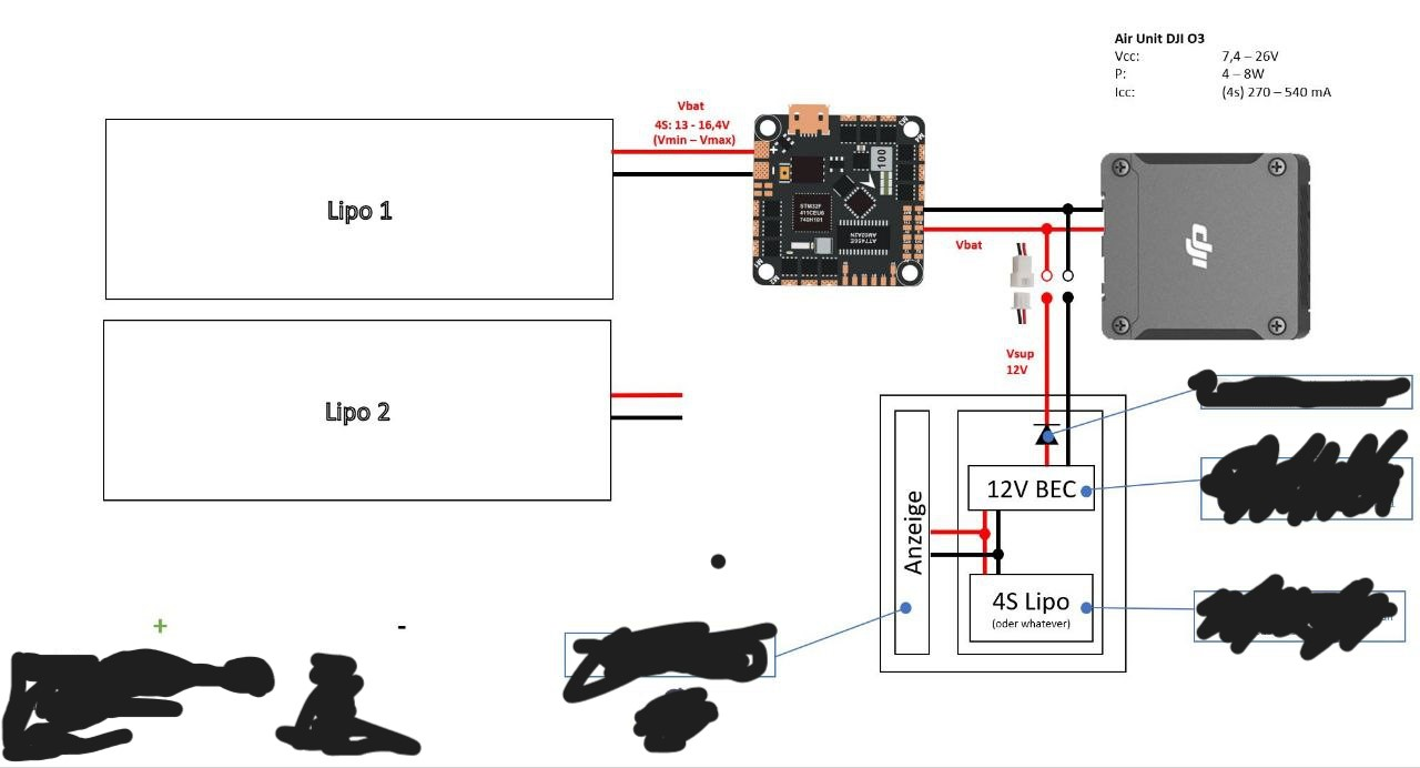

Servus zusammen,
für einen Kollegen hab ich mir ein hotswap system des DJI Systems seines FPV Quads zusammengeklickt. Zu seinem Problem: Der Kollege will die Akkus des Quads (4S) wechseln können ohne dass das angeschlossene Videosystem von DJI neustarten muss. Dass der (Flight Controller) FC des Quads neustartet wäre egal, ist aber nicht relevant, da die Spannungsversorgung intern sowieso auf der gleichen Leitung liegt - ich denke also der würde automatisch "mit-gehotswapped" werden wenn die Boxspannung passt.
Ich bin in Elektronik jetzt nicht so fit, weshalb ich bezüglich der Lösung dafür hier lieber nochmal nachfragen wollte.
Vbat ~13-18V BEC ist einer dieser kleinen chinesischen BEC von Amazon im 5er Pack. Einstellbar über Trimmpoti. Die Werte der DJI Box stehen oben rechts
Zur Beschreibung des Vorgangs:
  1. Die Box wird an das System angeschlossen. Das FC/FPV System wird über Vbat von Lipo 1 versorgt.
  2. Lipo 1 wird abgesteckt. Das FPV System (und FC?) werden über die Box mit Spannung versorgt.
  3. Lipo 2 wird angesteckt. Das FPV System (und FC?) werden über Lipo 2 versorgt.
  4. Die Box wird abgesteckt.
Dazu drei Fragen:
Funktioniert das nach dem Schema so wie ich das dargestellt habe überhaupt? Ich habe nur Bedenken was beim Zusammenschluss unterschiedlicher Potenziale passieren kann. Deshalb dachte ich an die Diode.
Wie muss ich die Diode dimensionieren. Kann ich jede x-beliebige nehmen die gegen eine Spannung von zum Beispiel 20V sperrt?
Brauche ich die Diode überhaupt oder ist das in einem dieser BECs schon umgesetzt?
Ich habe die Kommentare auf dem Bild übrigens geschwärzt weil ich denke, dass die eher verwirren.
Grüße J

Im Y-Stecker auf Kupplungsseite dann mit jeweils einer Diode im Strang?
Ich kann doch nicht einfach einen vollen 17V Akku parallel zu einem leeren 13.6V Akku klemmen während des Tauschvorgangs. Oder übersehe ich da jetzt etwas?

Diode ist richtig, der volle soll nicht den leeren laden und eine reicht, bzw. kann nach dem Umklemmen durch einen Schalter gebrückt werden, wenn der Spannungsabfall stört.

Wenn ich es richtig verstehe hat doch der FC auch schon ein BEC, welches dann die "Vbat" auf der rechten Seite bereitstellt.
Wenn es mit der "Box" gemacht werden soll müsste m.E. da auch noch eine Diode an den Plus-Ausgang mit ran, weil sonst das BEC schaden nehmen könnte (je nachdem wie es gebaut ist...). Für diesen Fall könnte sowas passen wie z.B. 1N5817. Kriterien für die Diodenauswahl sind: Durchlasspannung (also Spannungsabfall an der Diode) => möglichst gering, max. Durchflußstrom (hier sollte 1A reichen) und max. Sperrspannung.
Oder wie schon vorgschlagen, müsste man an den Lipo-Anschluss ein Y-Kabel ranbauen und jeweils für jeden Strang eine fette (Shottky-)Diode mit niedrigem Spannungsabfall in die Plusleitung reinpacken. Je nachdem wieviel Strom die Motoren ziehen könnte das aber Probleme mit der Verlustleistung geben. Nehmen wir mal 0.5V Spannungsabfall (was schon sehr wenig ist) und 10A Durchschnittsstrom, so wären das schon 5W an Wärme die abgeführt werden müssen. Außerdem wird evtl. der Akkumonitor im FC/ESC meckern, da dann immer 0.5V weniger als für 4S erwartet ankommen.
ich würde dann auch eher die Lösung des OPs, allerdings mit einer weiteren Diode (s.o.) vorschlagen. Für den Anschluss der "Überbrückungsbox" könnte man auch so einen Magnetkonnektor nehmen (gibt es bei Ali & Co rel. günstig), dass ist dann weniger Gefummel als mit einem Stecker.

Vielen Dank euch beiden - ihr habtir definitiv weitergeholfen. Ich denke, ich werde bei der "Box" Lösung bleiben und eine zusätzliche Diode wie vorgeschlagen einbauen. Magnet connector kannte ich nicht, werde ich mir anschauen.
Das Y-Stück hat den Nachteil, dass eine Diode mitfliegen muss und ich weiß nicht was durch den Spannungsabfall/hohen Ströme im Flug passiert. Außerdem - ergänzende Info - ist die Größe des Quads eher "Tinywhoop", weshalb es auch ein bisschen um minimales Gewicht am Quad geht.
