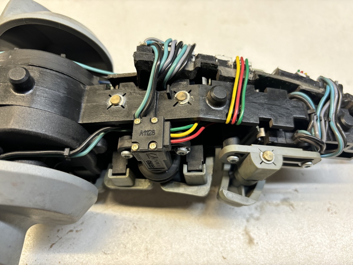

Ich versuche eine Bedienung für einen Gabelstapler (Heben - Senken) mit
einer 0-10V Steuerspannung über eine SPS zu realisieren.
An meinem Gabelstapler (Diechselstapler / Mitgehstapler) ist ein
Fahrschalter auf dem sich zwei Tasten befinden, eine zum "Heben" und
eine zum "Senken".
Die Steuerung der Hydraulik ist proportional, also je tiefer ich die
Taste eindrücke, desto mehr Hub- / Senkgeschwindikeit erreicht der
Stapler.
Das ganze ist in dem Fahrschalter so umgesetzt, dass beide Tasten mittig
auf einen einzigen Hall-Sensor drücken. Zumindest glaube ich, dass es
ein Hall Sensor ist, da sich an der Unterseite ein Aufdruck mit "A1128"
befindet.
Nachdem ich A1128 gegoogelt habe, kann nur ein sinnvolles Ergebnis:
https://www.allegromicro.com/en/products/sense/switches-and-latches/three-wire-hall-effect-switches/a1128
Es führen auch 3 Kabel zu der Einheit, in der ich einen Hall-Sensor
vermute.
Meine Frage ist jetzt, was kann ich machen, um meine Annahme zu prüfen
und wie könnte ich dort ansetzen, um mit einem 0-10V Steuersignal diesen
Hall-Sensor quasi zu imitieren?
von H. H. (Gast)
Der A1128 ist kein linearer Hallsensor!
Wenn du wissen willst was in dem Geber steckt, dann wirst du ihn öffnen
müssen.

von Wolf17 (wolf17)
https://www.staplerteiledirekt.de/POTENTIOMETER-478393/STILLSD478393
Ob das ein lineares Potentiometer ist, kann man im abgeklemmten Zustand
mit einen Ohmmeter messen.
Dann wird es im Betrieb bestimmt als Spannungsteiler eingesetzt.
Die Spannung aller drei Leitungen im Betrieb gegen Gerätemasse mit
Voltmeter messen. Mit etwas Glück ist es Masse, +Versorgung und
Ausgangsspannung dazwischen abhängig von der Stellung.

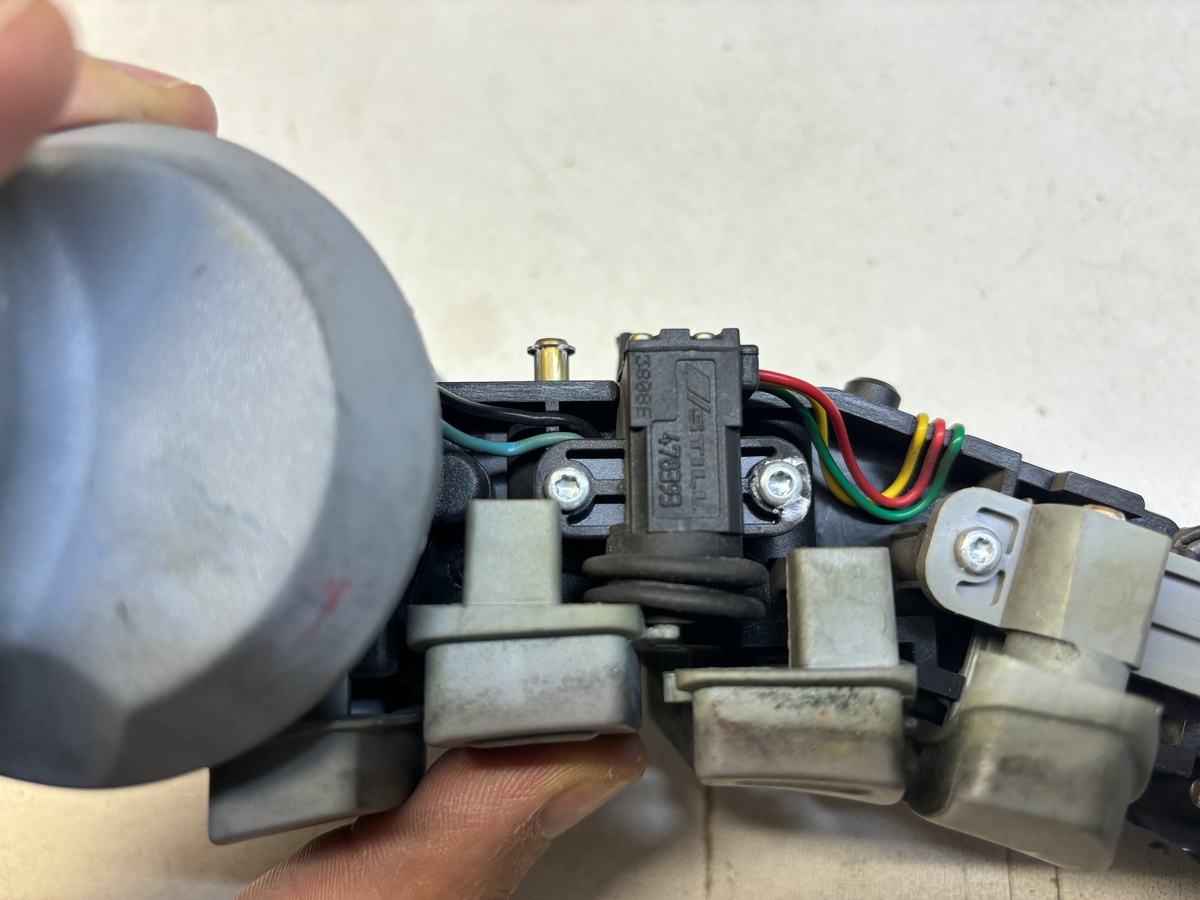

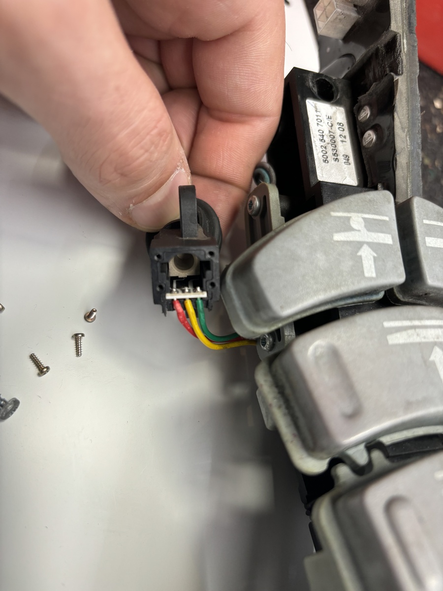

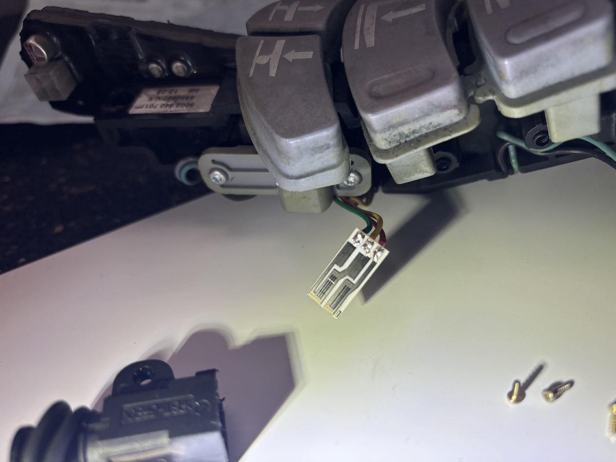

von Ralf (dasbesteodernichts)

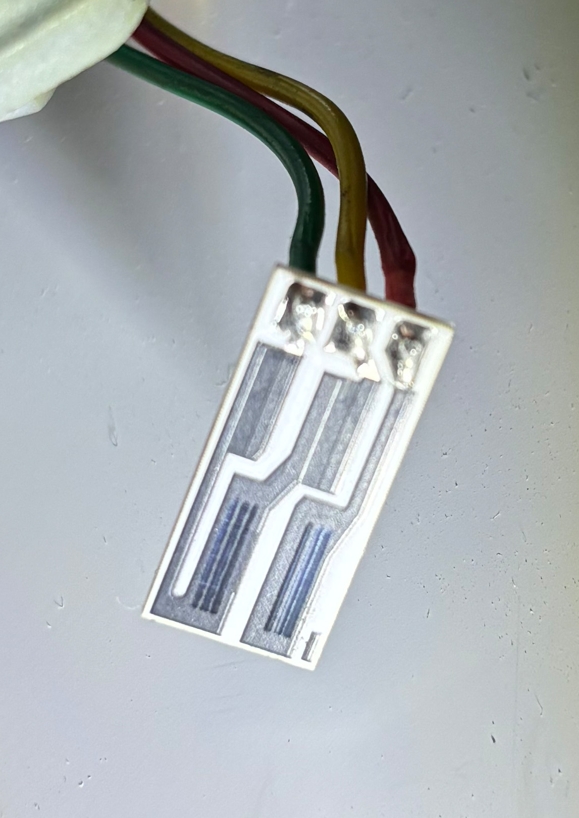

Ich habe den Geber jetzt geöffnet.
Ihr hattet Recht, kein Hall Sensor, sondern eine Platine mit
Leiterbahnen und einer u-förmigen Metall-Gabel als Gegenstück die darauf
entlang gleitet.
Sehr komisch, mir leuchtet noch nicht ein, wie das funktionieren soll.
Wie nennt sich sowas und was könnte ich jetzt machen, um mehr darüber zu
erfahren? Messen?
von Falk B. (falk)
Das ist ne Wippe, die nach links und recht kippen kann. Damit schiebt
man den Poti von Mittelstellung hoch oder runter.
> erfahren? Messen?
Schrieb doch schon einer! Der Wolf17!

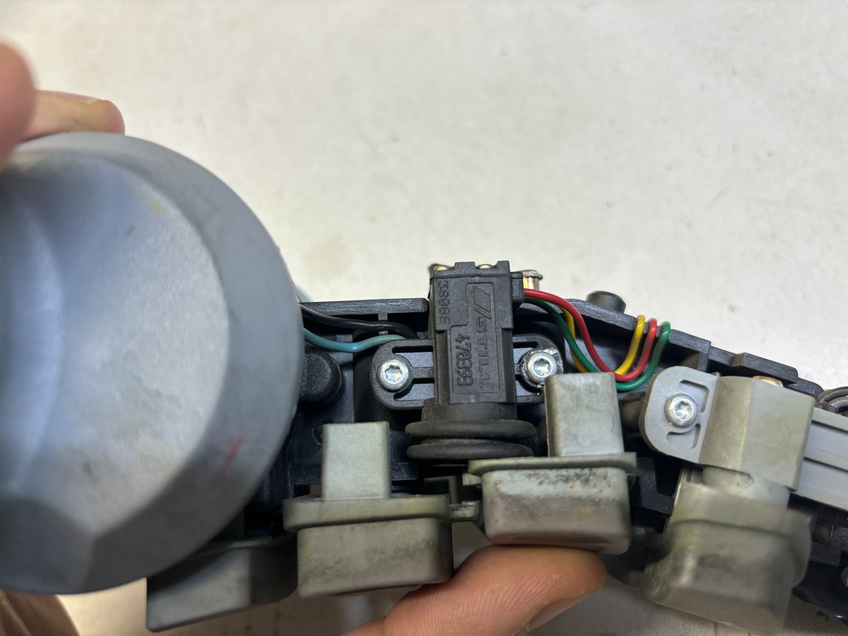

von Rainer W. (rawi)
Ralf schrieb:
> ... sondern eine Platine mit Leiterbahnen und einer u-förmigen
> Metall-Gabel als Gegenstück die darauf entlang gleitet.
Dann werden es wohl keine Leiterbahnen, sondern Widerstandsbahnen sein -
zusammen also eventuell ein Linearpotentiometer.
Wie zwei Taster, eine Metall-Gabel und die Platinenbahnen zusammen
wirken, wird aus deinen Photos allerdings nur schlecht klar.

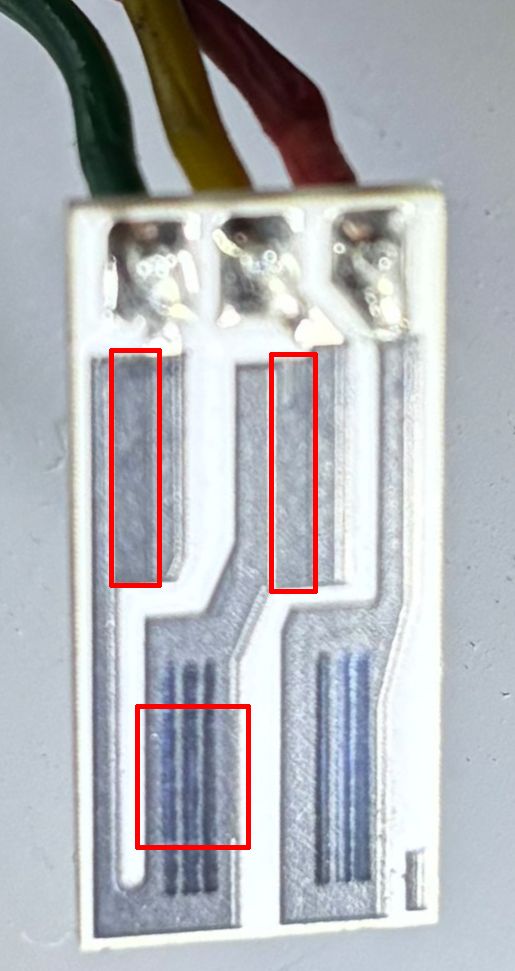

von Wolf17 (wolf17)
Ich halte das für eine Potentiometerbahn mit zwei Vorwiderständen in
gedruckter Dickschichttechnik auf Keramiksubstrat.
Ich glaube auch den Laserabgleich an den Vorwiderständen zu erkennen.

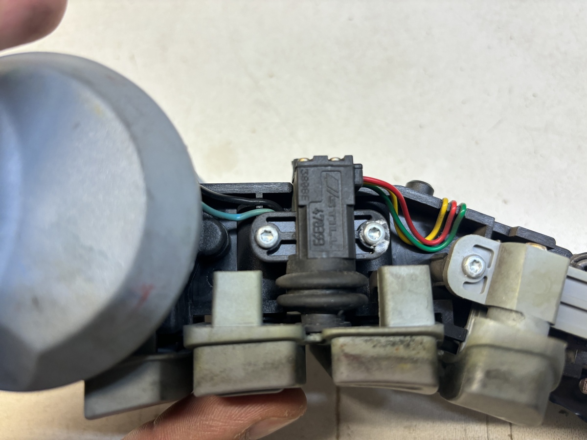

Richtig, grün und gelb sind die beiden Enden vom Poti, rot der
Mittelabgriff.
Wenn man am anderen Ende einen Stecker ziehen kann, könnte man ungestört
messen, was passiert, wenn man die Gebertaster drückt. So ein Poti kann
nur eine Bewegung erfassen, d.h. die Bewegung der beiden Taster müsste
über eine geeignete Mechanik in eine einzige Translationsbewegung
umgesetzt werden.

Ich habe jetzt gemessen im Betrieb (alles gegen - GND).
Rot = 4,3V im Ruhezustand und dann abfallend bis auf 0V (bei maximal
gedrückter Taste)
Grün = 4,9V konstant keine Änderungen bei Hub oder Sinken
Gelb = 0V konstant keine Änderungen bei Hub oder Sinken
Die Widerstände habe ich jetzt auch gemessen (Potenziometer abgesteckt)
rot gegen grün = 0,432 kΩ im Ruhezustand - 2,59 kΩ (bei Taste maximal
gedrückt)
rot gegen gelb = 2,60 kΩ im Ruhezustand - 0,432 kΩ (bei Taste maximal
gedrückt)
gelb gegen grün = 2,81 kΩ konstant keine Änderungen bei Drücken des
Tasters
Beitrag #7701648 wurde von einem Moderator gelöscht.
von Wolf17 (wolf17)
Wenn man annimmt, die 432R sind die Vorwiderstände, dann müsste Rot-GND
0,6-4,3V messen, nicht 0-4,3V. Messpitze schlecht kontaktiert?
Dann bitte noch den min/max (µA?) Strom in Rot messen, ob die Auswertung
hochohmig erfolgt.
von Manfred P. (pruckelfred)
> gedrückt)
> gedrückt)
Macht doch Sinn, zwei gegenläufige Widerstände, damit die Elektronik
deren Defekt erkennen kann. Irgendwo mechanisch in der Mitte werden
beide Seiten den gleichen Wert anzeigen.
Das über eine SPS nachzubilden ist anspruchsvoll, eine einfache Lösung
fällt mir nicht ein.
Wie würde eine komplizierte Lösung denn aussehen?
Also kompliziert im Sinne von sehr viel Arbeit oder im Sinne von sehr
teuer?
von H. H. (Gast)
Das Poti arbeitet als variable Spannungsquelle mit variablem
Innenwiderstand. Die Steuerung misst wohl Spannung und Innenwiderstand,
und vergleicht mit Nennwerten. Das anders nachzubilden ist schon ein
erheblicher Aufwand, insbesondere da die erlaubten Toleranzen unbekannt
sind.

von Wolf17 (wolf17)
Ralf schrieb:
> was meinst du genau mit "10R in Rot einschleifen"?
Die beiden Enden der durchgeschnittenen roten Leitung über den
Widerstand verbinden. = In den Verlauf der roten Leitung den Widerstand
in Serie einschleifen.
Damit muss der Strom in der Abgriffleitung durch den Widerstand fließen
und man kann mittels des Spannungsabfalls am Widerstand den Strom
bestimmen.
Und man merkt, ob eine Impedanzmessung vorhanden ist und einen Fehler
meldet.
