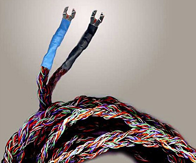

von Myka (myka)
Mit viel Zeit geht da auch viel High-End aus Cat5 Kabel, nur echt von
schwedischen Jungfrauen unter Mondlicht geflochten!
https://www.venhaus1.com/diycatfivecables.html
Japp, im dem Link ist das hochwertige FEP-Dielektrikum erwähnt. Das ist
selbst schon sehr trittfest.
Mit weniger Zeit gehts wie beschrieben, der PVC-mantel und die drei
Schutzfolien darunter stören kaum bei der Verlegung - passt so hinter
die Bodenleiste. Für Wohnzimmerlautstärke und Normalgenuß reichts, für
Open Air und Bühne gibts andere Lösungen.

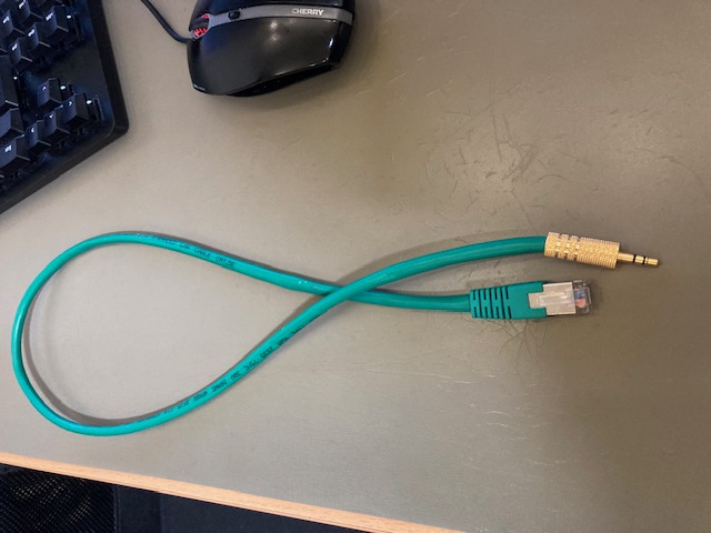

von Tilo R. (joey5337) Benutzerseite
Sommer schrieb:
> Entgegen anderslautender Gerüchte muß brillianter Sound weder vergoldet
> noch doppelt abgeschirmt sein. Viel Spaß damit...
Quatsch. Ohne Gold keine Goldohren! Und schon der Optik wegen.
Und ohne Gold gibt's 0% Street Credibility! Warum wohl haben Rapper
Goldketten? Die wissen, wie man Business macht!
BTW: beiliegendes Kabel wurde viele Jahre lang benutzt, um einen
PC-Soundausgang über die Netzwerkverkabelung zum Verstärker im anderen
Zimmereck zu bringen.

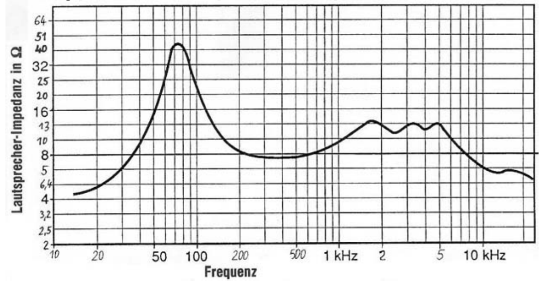

von Christian M. (likeme)
Wenn man mal nachmisst wieviel von einem 15kHz Sinus Signal wirklich am
Ende der Leitung in die Box gelangen, und zwar mit Leistung mit wenig
Phasenverschiebung, wird man sich wundern. Nicht umsonst sind die
Hochtöner im Vergleich zu den Tieftönern sanfte zarte Konstrukte. Bei
höherer Frequenz spielt irgendwann der "L" Leitungsbelag eine viel
größere Rolle wie der Querschnitt. Nicht umsonst baut man im
Profibereich gern die Endstufen in die TOP Teile. Im PA Tieftonbereich
nudelt man gern mal 1000W RMS über stinknormale 2,5mm² Gummirundkabel in

von Εrnst B. (ernst)
Monk schrieb:
> Der Leitungswiderstand bildet zusammen mit dem Lautsprecher einen
> Spannungsteiler.
Da kommt eine gewisse Frequenzabhängigkeit in's Spiel:
Der Widerstand eines Lautsprecher-Chassis ist Frequenzabhängig, damit
ändert sich dein Spannungsteilerverhältnis.
Normalerweise versucht man dann mit der Frequenzweiche das wieder
glattzuziehen, besonders bei Boxen die auch an relativ hochohmigen
Röhrenverstärkern funktionieren sollen.
von Uwe (neuexxer)
> glattzuziehen,  ...
Die Weiche soll "nur" für (möglichst) flachen Verlauf des Schalldrucks
über die Frequenz sorgen;
das ist schon schwer genug zu erreichen!
Die (komplexe, d.h. induktive oder je nach Frequenz auch kapazitive!)
Impedanz der Box ist nachrangig,
darf nur nicht unter 80% des Nennwertes fallen.

von Peter D. (peda)
H. H. schrieb:
> Der ohmsche Widerstand des Lautsprechers ist weitaus größer.
Ein typisches Tieftonchassis mit 4Ω Impedanz hat etwa 3Ω
Gleichstromwiderstand. 100mΩ Kabelwiderstand haben daher keinen hörbaren
Einfluß.
Man könnte die Schwingspule niederohmiger wickeln, aber die 75% ohmscher
Anteil haben sich wohl als Optimum erwiesen. Schon die Chassis aus alten
Röhrenradios hatten dieses Verhältnis.
Der ohmsche Anteil linearisiert quasi die Kennlinie und macht aus der
stromproportionalen Auslenkung eine spannungsproportionale.

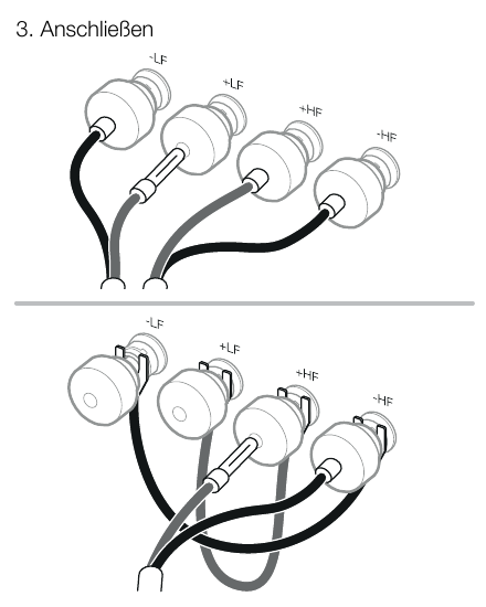

Peter D. schrieb:
> mit passiver Frequenzweiche:
Hat aber separate Terminals für Bass/Höhen, damit du auch deine
DSP-Frequenzweiche davorschalten kannst.
Interessant ist, dass die in ihrer Verkabelungs-Anleitung dem Tieftöner
extra Übergangs- und Kabelwiderstände gönnen.
Hätte da gefühlt (auch wenn's objektiv keinen Unterschied macht) eher
den Verstärker an die Low-Eingänge gepackt, und die Hochtöner
drangebrückt, die haben vmtl. sowieso einen Vorwiderstand in der
Frequenzweiche.
