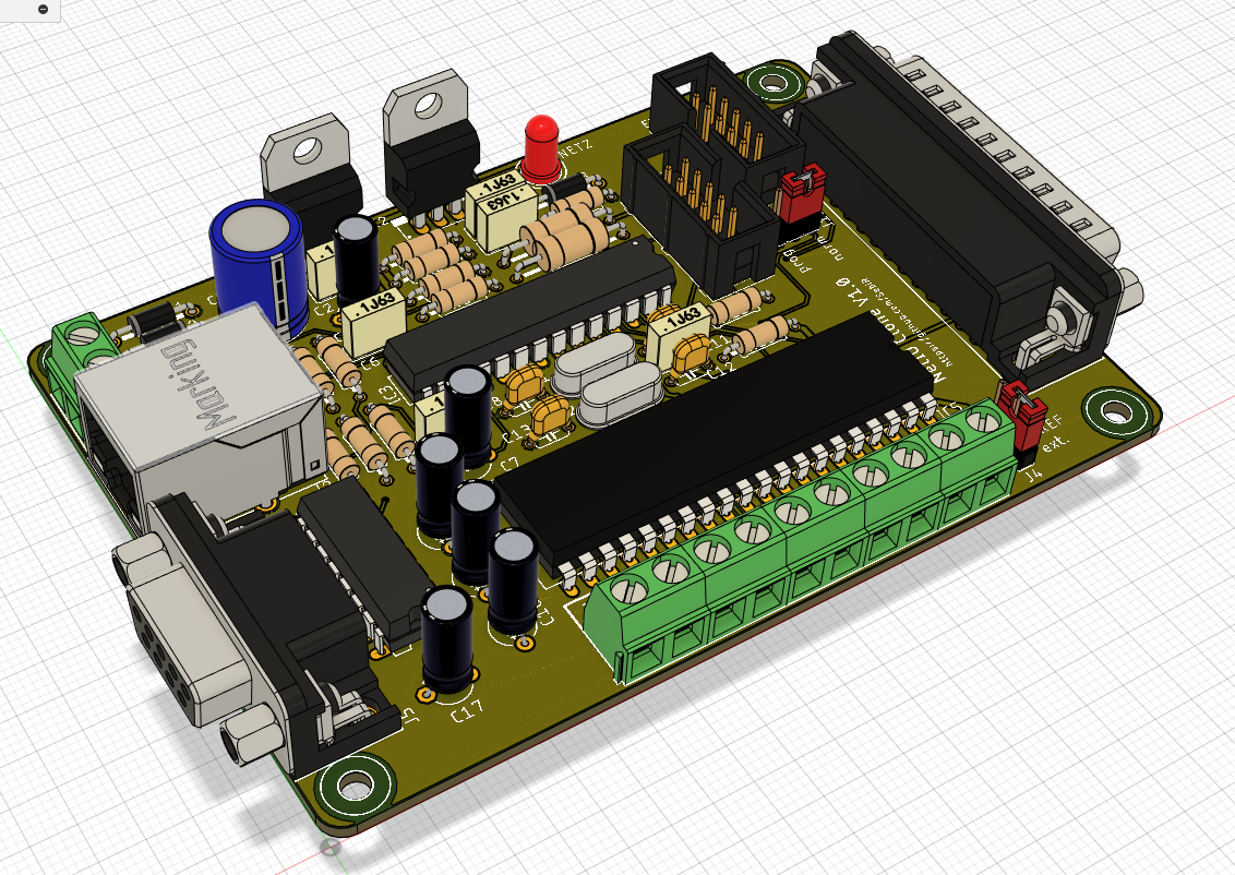

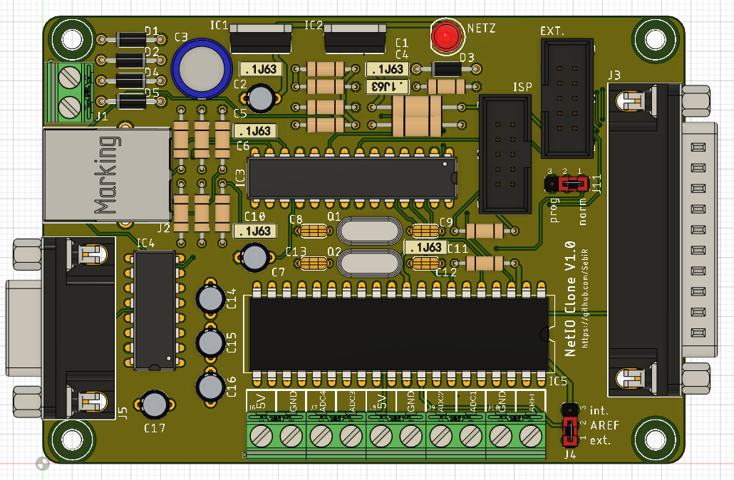

Da NetIOs und Bausätze im Markt immer schnell verkauft werden, scheint
die Begeisterung auch nach über 15 Jahren noch immer vorhanden zu sein.
Nachdem ich Hardys Verkaufsbeitrag zu seinen Bausätzen
(Beitrag "[V] NetIO-Bausatz") gesehen hatte, ist mir
eingefallen, dass ich vor Jahren mal den Schaltplan und das Layout in
EAGLE übertragen hatte.
Falls also jemand noch eine NetIO besitzen oder aufbauen möchte, es aber
zur Zeit keine Verkaufsangebote gibt, kann er sich einfach für ein paar
Euro die Platine in China fertigen lassen und sich seine eigene NetIO
bauen.
Ich wollte auch noch einmal eine verbesserte Version (die Community hat
ja viele Verbesserungsvorschläge zusammengetragen) anfertigen und zur
Verfügung stellen.
Sämtliche Projekt-Dateien inkl. der originalen Firmware und dem
originalen Netserver von Pollin, der als CD beilag, habe ich hier
hochgeladen:
https://github.com/SebiR/Pollin_NetIO_Clone

Und dabei immer noch Macken drin? Kritiklos einfach alles
übernommen?
- Am Ausgang vom LM317 fehlt der Puffer-Kondensator.
- Am ENC28J60 gibt es an den Spannungsversorgungs-Pins
   keinerlei Abblock-Kondensatoren. Wie soll das sicher
   funktionieren? Wohl nur durch reinen Zufall ....
Dann fehlt mir bei dieser Implementierung die saubere
Umsetzung der 5V zu 3.3V Schnittstelle zwischen Mega32
und ENC28J60.
Dass nach so langer Zeit immer noch Macken drin sind
erstaunt mich schon sehr.

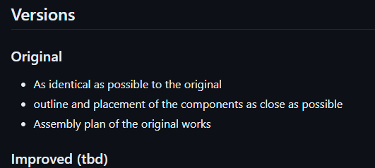

Ja. Wie gesagt, ist das erst einmal nur eine 99%-Kopie vom Original.
Eine Version, die die Änderungen enthält, kommt noch.

Das passiert, wenn man erst einmal nur den Original-Stand konservieren
möchte und eine Version, die die Macken (so gut es geht) behebt, in
Aussicht stellt.
Meine Daten sind frei verfügbar, wenn du Änderungsideen hast, kannst du
gerne Forken oder Issues erstellen :)
Dann sollte "man" dies bei der Eröffnung auch klar und eindeutig
formulieren.
