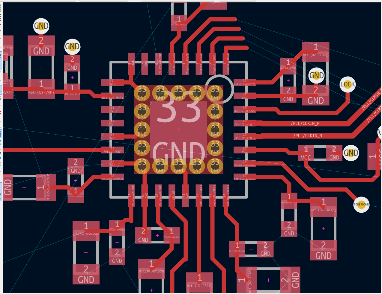

ich bin grade dabei, mich an einem PCB zu versuchen mit ADF5356. Ich
hatte zuerst den ADF5355 vorgesehen, aber dann habe ich gelesen, dass
der 5356 die verbesserte Version davon sein soll. Also habe ich auf den
gewechselt.
Im Moment rätsle ich ein wenig darüber, wie man den Layout am besten
macht. Hat hier jemand den 5355 oder 5356 schon eingesetzt?
Ich habe versucht, an jedem Supply Pin 100nF und 10pF zu platzieren. Mir
erscheint aber dadurch das Layout eher suboptimal zu sein.
Ich habe gesehen, dass das Evalboard doppelseitig bestückt ist. Sofern
möglich, möchte ich das gerne vermeiden.
Interessant finde ich auch, dass der Ausgang des Phasendetektors auf der
gegenüberliegenden Seite zum Eingang des VCOs liegt - dadurch muss man
zwingend eine der Leitungen über ein Via führen, welche der Leitungen
ist weniger empfindlich? spontan würde ich sagen, das Loopfilter so nah
wie möglich am VCO Eingang, und dann den Ausgang vom Phasendetektor
Charge Pump über ein Via zum Loopfilter führen.
Kann das funktionieren?
PCB soll 4 lagig sein, für die 3.3V / 5V analog und 3.3V digital sind
separate Spannungsregler vorgesehen und die Speisepins sollen über
Polygone verbunden werden. Ich setze 0603 und 0402 Bauteile ein, damit
es gerade so noch von Hand bestückbar sein sollte.
Das Layout im Anhang soll nur mal verdeutlichen, wie lang die Leitungen
zum Anschluss der Speisepins etwa werden, da sind noch hässliche Ecken
und Kanten drin, die kommen natürlich weg, ich wollte nur "mal schauen"
ob ich überhaupt alle Pins anschliessen kann.
von Mario H. (Gast)
Wichtig ist, die einzelnen Supply-Pins gut voneinander zu entkoppeln.
Ich habe dazu für jede Versorgung ein Pi-Filter mit Ferriten genommen,
und der VCO-Versorgung einen eigenen rauscharmen Spannungsregler
verpasst (das mag allerdings übertrieben sein). Insbesondere die
Ladungspumpe ist recht problematisch, da sie kurze steile Impulse
erzeugt.
Das ist übrigens das größte Problem bei diesen integrierten
Synthesizer-Chips: Der VCO ist nahe an den schnellen digitalen Signalen
(Ladungspumpe, Teiler, etc.)., und somit nicht gut davon isoliert.
Gerade bei höheren PFD-Frequenzen werden die sich zu im einem gewissen
Grad immer als Störlinien in Trägernähe niederschlagen.
Das ist wohl mit Absicht so gemacht, um den empfindlichen VCO-Eingang
gut vom PFD und der Ladungspumpe isolieren zu können. Ich hatte das,
glaube ich, so gemacht, dass das Loop-Filter auf der Seite des
Ladungspumpen-Ausgangs sitzt, und der letzte Kondensator des Filters
direkt am VCO-Eingang, mit guter niederinduktiver Masseanbindung an der
anderen Seite des Kondensators. Die Verbindung geht dann über zwei Vias
über die Unterseite der Platine, auf der anderen Seite der Masselage.
Keine Ahnung, welche Variante die optimale ist.
Hier das Beispiel mit LMX2582, der ähnlich funktioniert und ein
vergleichbares Pinout hat (Platinenlayout als KiCAD-Projekt und
Gerber-Files sind auch dabei); Schaltplan-Seite "Main PLL":
https://www.mariohellmich.de/projects/sig-gen-iii/files/sig-gen-iii_schema.pdf
https://www.mariohellmich.de/projects/sig-gen-iii/sig-gen-iii.html

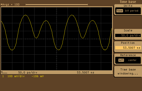

von Gerhard H. (ghf)
Den ADF5356 habe ich schon benutzt; mir missfällt, daß der
so gut wie keine Grundwellenunterdrückung hat, wenn man den
Verdoppler benutzen muss. Im Schirmphoto sind fast so viel
5 GHz wie die erwünschten 10 GHz.
Dass der VCO-Eingang und der PD-Ausgang jeweils auf der
anderen Seite des Chips liegen ist ärgerlich. Es verhindert
praktisch eine 2-seitige Platine, wenn man keine Wette darauf
abschließen will, wieviel Dreck man sich auf der Runde rings
um den Chip einfängt. Mindestens 1 Tiefpass-Stufe sollte auf
der VCO-Seite sein.

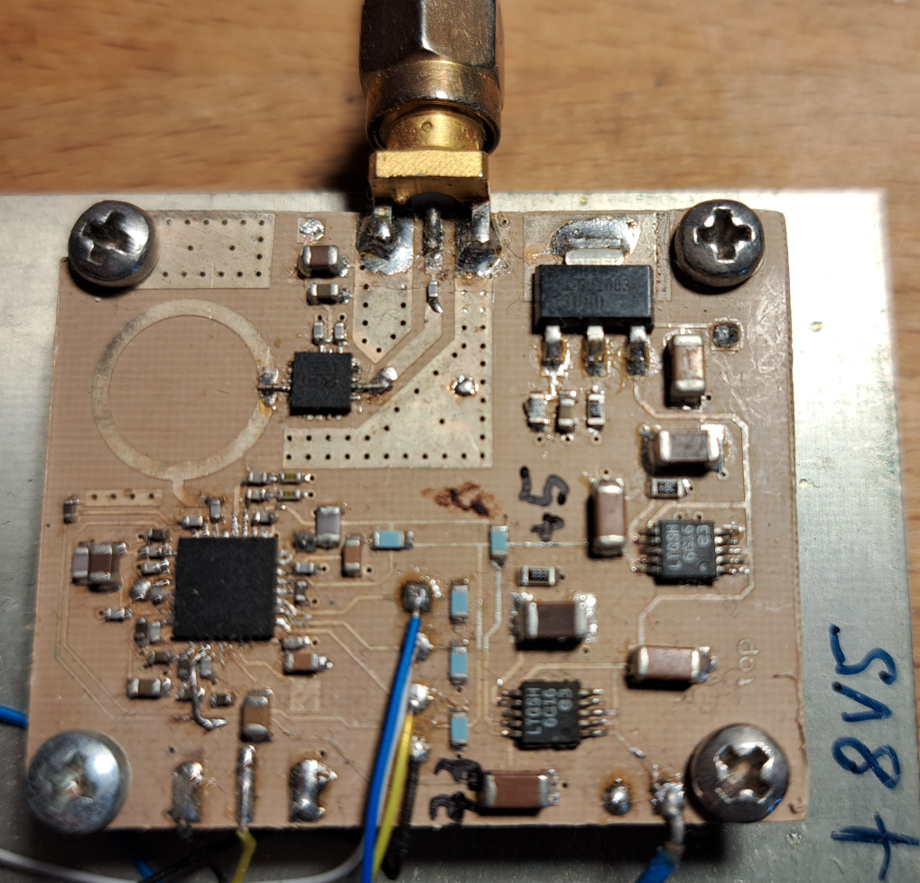

Bei mir wurde es ein Multilayer Rogers TMM-6 & FR4. TMM6
würde ich nicht nochmal nehmen; es hat eine Konsistenz wie
ein alter Radiergummi.
Die super-spezial-spezielle Platinenbude aus dem schwarzen
Walde hat prompt im ersten Anlauf die Striplines auf das FR4
gepackt und die Stromversorgung auf Rogers. Nicht, dass wir
drüber gesprochen hätten.
Der Ringresonator cancelt die Grundwelle ( lambda/4 gegen
3/4 lambda) wenigstens so weit dass der Ringmischer
normal arbeitet. Danach kommt noch ein Hittite HMC451
damit der HMC-220-Mischer genug injection power bekommt.

von Gustav G. (gustavgggg)
> erzeugt.
Ich habe teilweise jedem Supply Pin einen eigenen LDO gespendet +
Durchführungskondensator gespendet, der einen breiten Sperrbereich hat.
Beim adf5356 habe ich je einen LT3045 für analog & digital spendiert
und einen LT3080 für die Nachverstärker mit 5V.
Beim LMX nix ausser Ferrit und Cs, aber immer darauf geachtet, dass
die Cs in der ersten Reihe sitzen.
Es würde mich auch genieren, wenn auf einer meiner Platinen so viel
HF-Dreck wäre, dass ich mehrere Regler kaskadieren muss.
https://www.eevblog.com/forum/rf-microwave/how-are-the-adf-synths-so-good/msg5210958/#msg5210958
