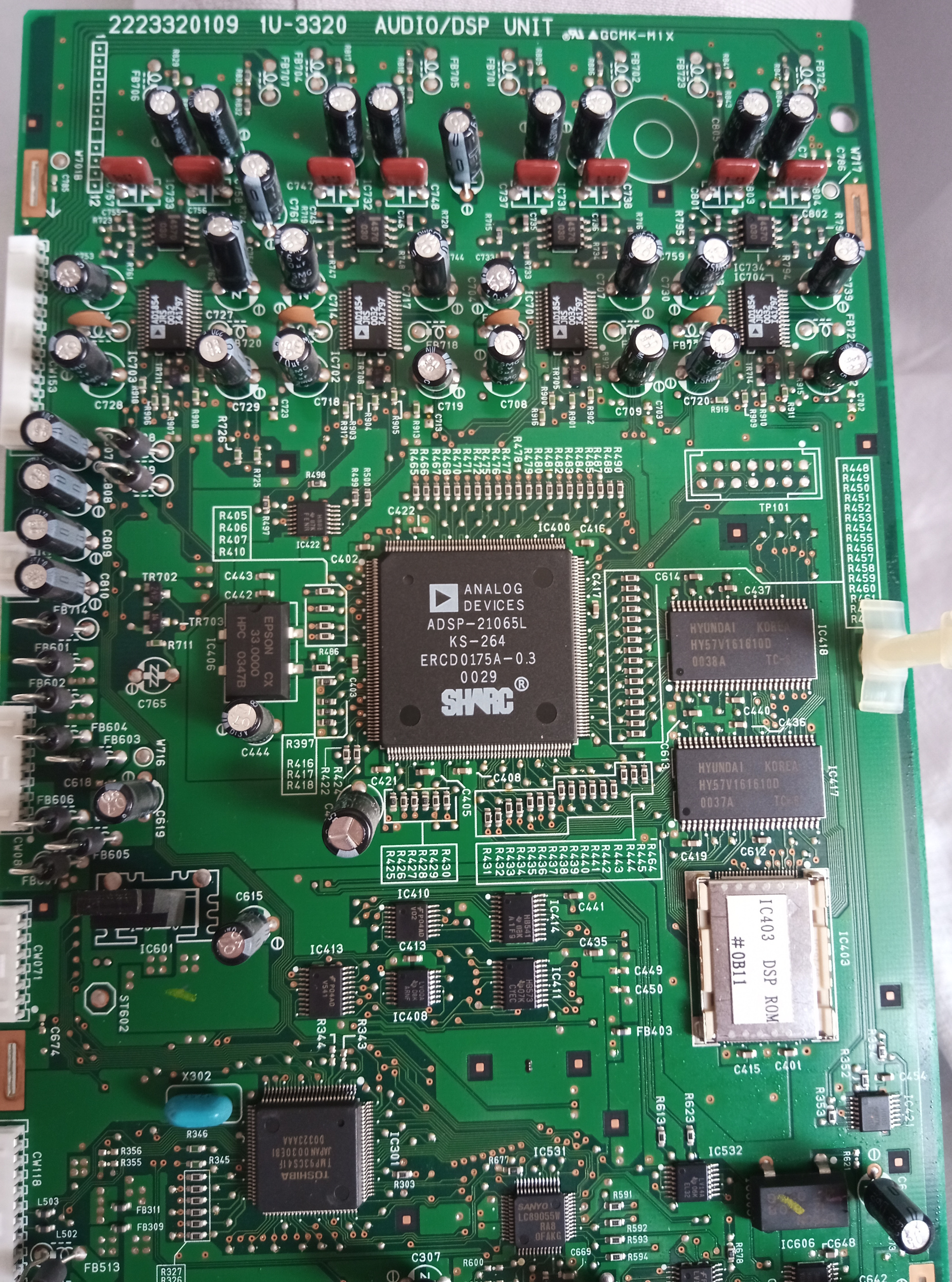

Mein betagter (24 Jahre alt) aber immer noch sehr geschätzter und
bislang täglich benutzter Denon AVR-3801 Verstärker zeigt plötzlich
einen sehr seltsamen Defekt, bei dem ich mich frage, ob eine Reparatur
noch realistisch ist:
Stellt man den "Input" auf "DTS" ein, und speist man per optischem
digital-Eingang ein stereo-PCM Signal oder ein stereo-DTS Signal ein,
dann spielt der Verstärker ganz normal Sound über die Lautsprecherboxen
ab. Speist man ein 5.1 DTS-Signal ein, dann geht zwar auch die "Signal
DTS" LED an, aber kein Ton kommt aus dem Verstärker.
Lässt man den "Input" (wie üblich) auf "Auto", und speist irgendwelche
digital-Signale (egal ob PCM, AC-3, DTS) ein, dann blinkt nur die grüne
"Signal Lock" LED, aber es kommt kein Ton raus.
Verwendet man irgendeine analog-Quelle, einschliesslich des
eingebauten Tuners, kommt kein Ton aus dem Verstärker. Auch der
eingebaute Test-Rauschgenerator für die Boxenpegelanpassung liefert
keinen Ton mehr.
Kennt sich jemand mit solchen Verstärkern aus und kann einen Hinweis
geben, was da kaputt gegangen sein könnte, oder was man mal nachmessen
sollte?
Ein Service-Manual gibt es unter
https://www.manualslib.com/download/854758/Denon-Avr-3801.html
zu sehen, eine Bedienungsanleitung unter
https://assets.denon.com/documentmaster/us/avr3801_ownersmanual.pdf
Nach Durchsicht des Service-Manual hätte ich (als
nicht-Verstärker-Experte) eigentlich keine Idee außer einem Teildefekten
ADSP-21065L, wie so eine Symptomatik zustande kommen könnte, oder? (Das
wäre dann aber ein Totalschaden...)
von Oliver S. (oliverso)
Ein Totalschaden ist das Ding eh...
Den Symtomen nach ist da die Quellenumschaltung defekt. Wo die drin
steckt, und wie die funktioniert, sagt dir der Schaltplan.
Oliver
von Lutz V. (lutz_vieweg)
Mir wäre aber unklar, wie die vor dem DSP an der Quellenumschaltung
beteiligten ICs einen Unterschied zwischen z.B. DTS-stereo und DTS-5.1
machen können - das wird ja erst im DSP dekodiert, und da das eine
funktioniert und das andere nicht...

von Mobile (mobileteser)
Ich würde auch einen Analogschalter dafür verantwortlich sehen. Wenn Du
halbwegs fit in der Materie bist, könntest Du mit einem Signalgenerator
den Audiopfad prüfen. Entweder "verkehrt" rum und Du lässt den
Lautsprecher piepsen und prüfst wann er es nicht mehr piepst, oder
umgekehrt, wann das eingespeiste Signal am Scope nicht mehr sichtbar
ist.
Michael G. schrieb:
> NaJa, die für 45-75 € haben auch alle eine Macke und sind
> Reparaturbedürftig.
Das war auch mein Eindruck dieser billigen Angebote.
Dieter D. schrieb:
> Vielleicht liegt das auch an den Stromkosten, weil ein Class D
> Verstärker hat einen viel besseren Wirkungsgrad.
Die meisten Anbieter von HiFi Verstärkern setzen nach wie vor nicht auf
Class D, und leider finde ich keine seriösen unabhängigen Tests, die
aktuelle Class A/B gegen Class D Geräte (quantitativ, mit
reproduzierbaren Messwerten) vergleichen.
Nicht mal zu so banalen Fragen wie "hat das Gerät einen Lüfter, und ab
welcher Leistungsabgabe dreht der sich?" findet man Antworten in den
technischen Daten, wirklich traurig.
> ein Class D Verstärker hat einen viel kleineren Platzverbrauch
Die einzigen Class D AV-Receiver für's Wohnzimmer, die ich fand (von
Pioneer), waren nicht erkennbar kleiner als die A/B Konkurrenz, und mich
stört der typische Wohnzimmer-HiFi-Formfaktor auch nicht.
Veit D. schrieb:
> prüfe erstmal ob alle Versorgungsspannungen vorhanden sind.
Klar, die Versorgungsspannungen habe ich geprüft, die sehen gut aus.
Hinter dem AK5353 kommt noch ein digitales Nutzsignal raus, am Eingang
der AD1854 sehe ich nur dann was ähnliches ankommen, wenn ich ein
2-kanaliges Signal im "DTS" input mode vorne anliefere. Auf der
ausgebauten Platine mit dem DSP sind auch keine offensichtlich defekten
Bauteile zu sehen.

von Wolf17 (wolf17)
Kommen die auch alle inclusive Masseverbindung am DSP und dem
vorgelagerten Umschalter an?
Dieter D. schrieb:
> Messen am offenen Verstaerker kann auch schief gehen.
Dankenswerterweise hat Denon jede Menge "Test Points" vorgesehen, wie
z.B. TP101 im anhängenden Bild meiner "DSP/Audio Unit" Platine.
Sich irgendeinen Schaden herzuspekulieren führt meist in die Irre. Um
Messen wirst Du nicht drumherumkommen.
Lutz V. schrieb:
Auch mal mit dem Oszilloskop geschaut, ob die sauber sind. Und auch am
Controller (IC303).
Peter D. schrieb:
> Ist schon merkwürdig, digital geht, aber analog nicht.
> Da bleibt wohl nur, eine analoge Quelle zu verfolgen. Erstmal bis zum
> TC9274 und weiter dahinter.
Und auch nach REC OUT hin nachverfolgen.
> Ersatz für den TC9274 dürfte schwer sein, der ist ja maskenprogrammiert.
Wenn der bzw. die nicht schaltet/n, dann muß der/die ja nicht defekt
sein. Der wird ja von IC303 (?) gesteuert. Da muß man halt mal schauen,
ob beim Umschalten überhaupt was gesendet/empfangen wird.
Ich habe jetzt nicht geschaut, ob der Controller auch den ADSPxxx
steuert, aber möglich wär's.
