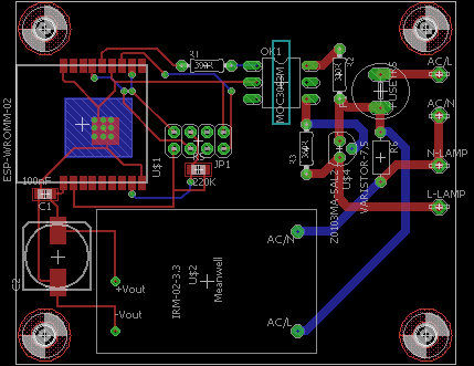

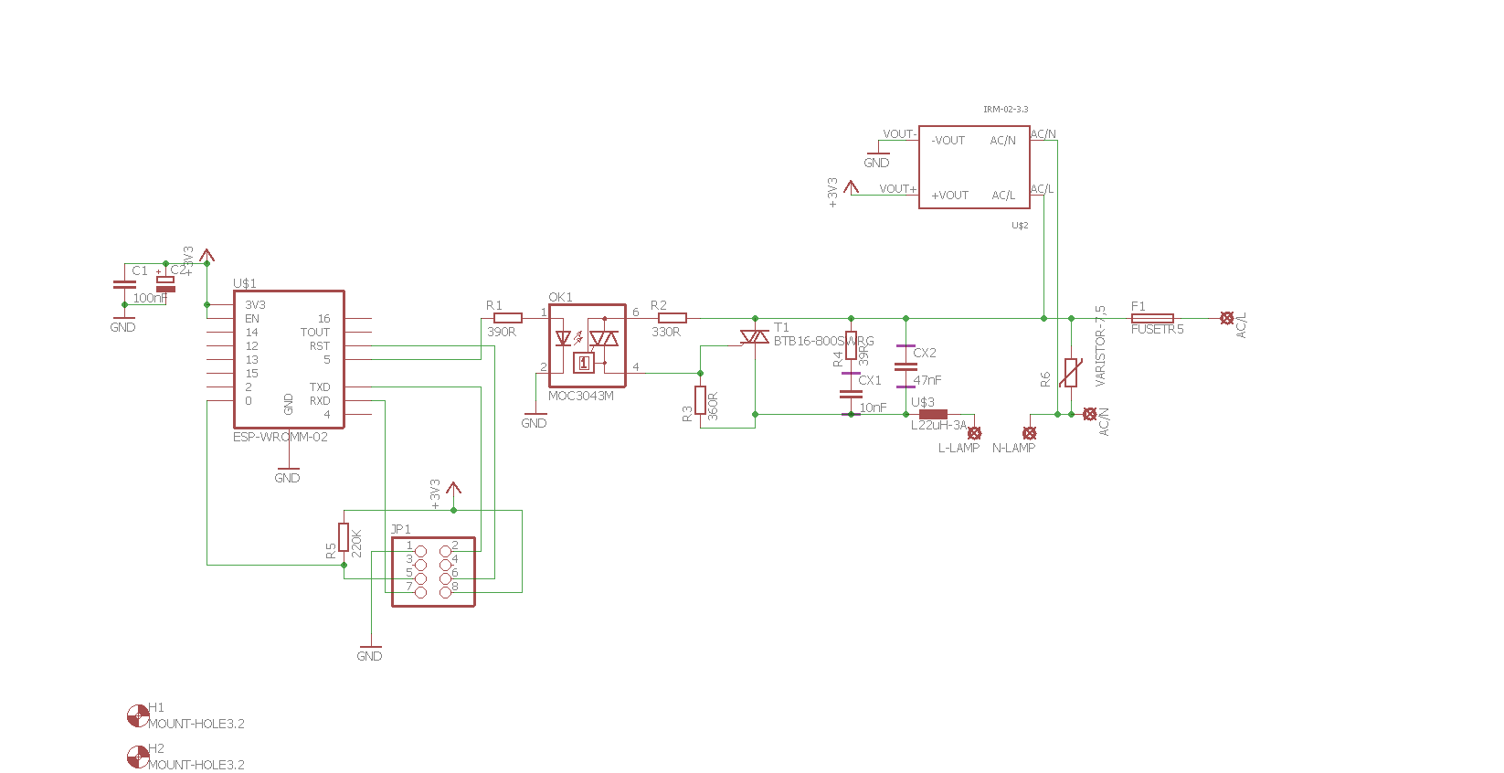

ich bin dabei mir eine Zeitschaltuhr für eine Aquariumlampe zu
erstellen.
Die Lampe hat drei verschiedene Beleuchtungsarten die allerdings durch
den Schalter an der Zuleitung durch schnelles Aus- und Einschalten
gewechselt werden was ziemlich doof ist. Deshalb würde ich das gerne mit
einem ESP8266 lösen.
Durch die drei Beleuchtungsmodis ist das mit einer einfachen
Zeitschaltuhr halt nicht machbar.
Zur Lampe 9 Watt LED.
Nach dem ersten Einschalten helle Tagesbeleuchtung.
Kurz aus/an Dämmerung, wieder kurz aus/an Nachtbeleuchtung morgens muss
für die Dämmerung zweimal kurz aus/an weil die nach der Nachtbeleuchtung
direkt auf Tagesbeleuchtung schaltet.
Jetzt dachte ich mir mal ich Poste hier mal den Schaltplan und Layout
mit der einfachen frage kann ich das so machen oder was besser machen
bevor ich die Platine und Bauteile bestelle.
Und ja ich weiß das da 230 Volt am werkeln sind und das mit vorsicht zu
genießen ist.
Die angedachte Sicherung ist übrigends 500mA Träge
Björn

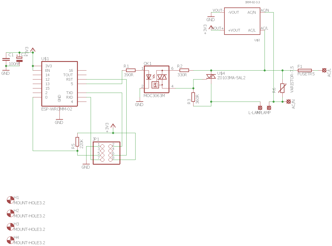

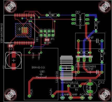

von H. H. (Gast)
Der MOC3043 ist nicht fürs 230V Netz gedacht. Und zwischen die Pinreihen
gehört ein Schlitz in die Platine gefräst.
Snubber ist hier kontraproduktiv und der X2 völlig falsch, ebenso die
Drossel.
Und auch den Triac so heftig zu überdimensionieren kann eher Probleme
geben, wegen des dann zu hohen Haltestroms.
von Johannes F. (jofe)
Ist ein LED-Leuchtmittel nicht eine kapazitive Last? Dann würde ich
keinen Triac, sondern einen passenden Mosfet (mind. 600V Udsmax) plus
Gleichrichter zum Schalten nehmen, das würde die Probleme mit dem
Haltestrom beseitigen.

von Björn M. (bjrn_m252)
Guten Morgen und danke für eure Infos und hinweise.
Ich denke ich werde mir das aus dem Heise artikel mal genauer ansehen.
Stimmt der MOC ist der 400 Volt Typ in dem Fall brauch ich ja den 600
Volt. Da war der Wald vor lauter Bäumen unsichtbar.
Den Schlitz unter dem Moc hatte ich sogar im ersten Layout drin dachte
dann aber die Pins sind weitgenug auseinander.
Merk ich mir für die zukunft wenn da nochmal sowas ist.

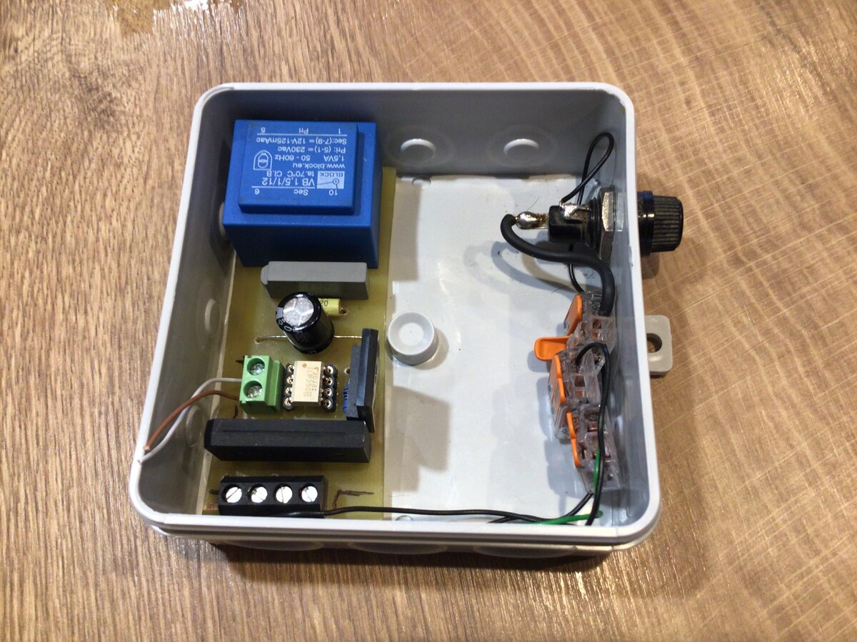

von Carsten-Peter C. (carsten-p)
Moin,
für die Ansteuerung von 230V LED Leuchtmitteln mit
Phasenabschnittssteuerung habe ich diese Schaltung gebaut. Ein Eltako
LUD12 wäre was Fertiges. Allerdings muss der ESP netzsynchron laufen.
Mein Dimmer mit einem ATtiny 4313 kann 32 Schaltzeiten speichern und
wird über I2C sowie Taster bedient.
 Carsten

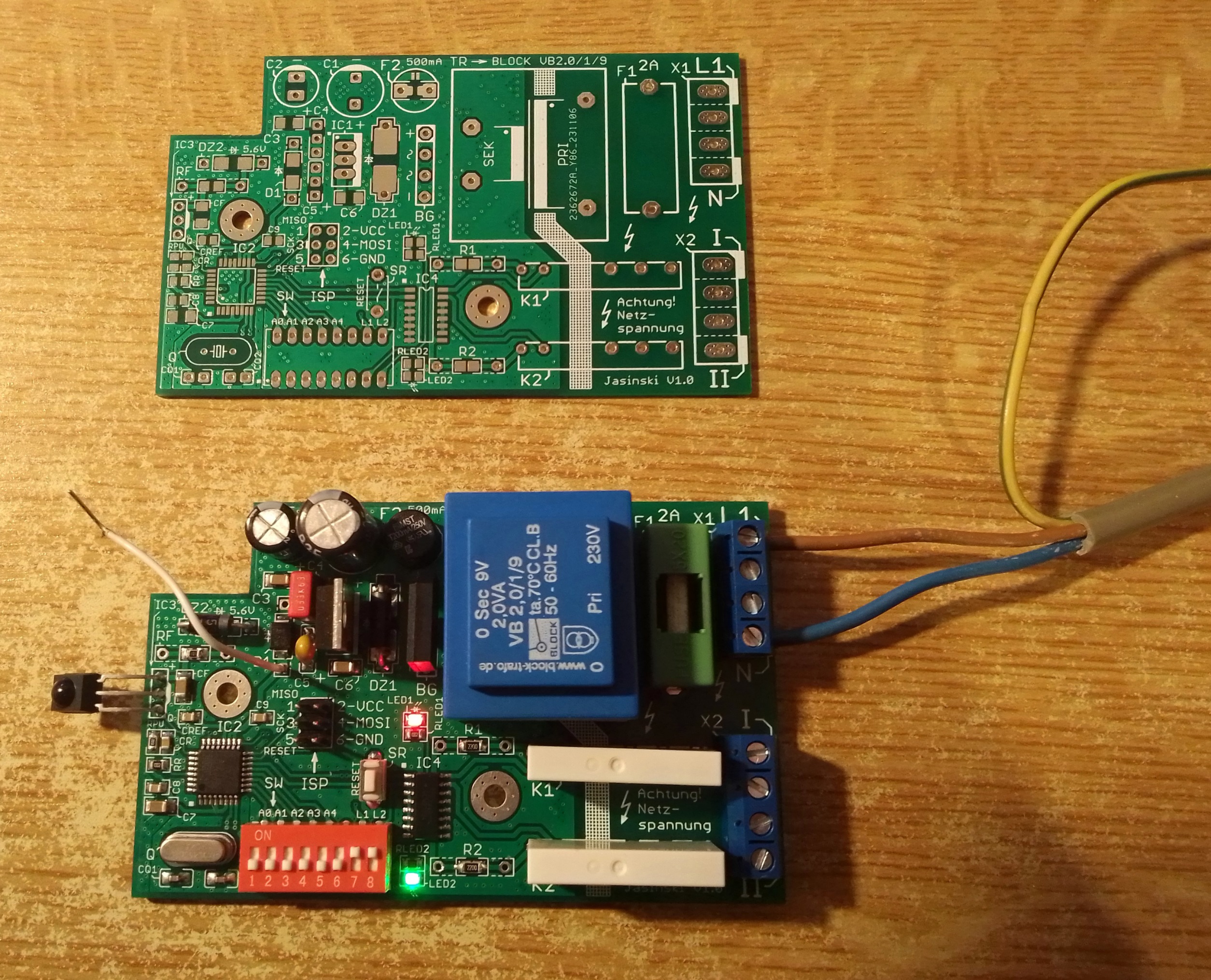

von Gregor J. (Firma: Jasinski) (gregor_jasinski)
Björn M. schrieb:
> nein[,] ich habe das ganze noch nicht testweise aufgebaut.
Dann bin ich mal gespannt, wie lange Deine Kombination aus MOC und Triac
hält, vor allem die mit dem TO-92 als Schaltelement. Falls Du irgendwann
mal nicht mehr weiterkommen solltest, gibt es alternativ noch z.B. so
etwas wie SSRs und qualitativ hochwertige Netzrelais. Im Anhang das
Datenblatt eines obsoleten SSRs von SHARP – es gibt heute bestimmt
irgendetwas äquivalentes mit Zero-Cross, so ein robuster SSR braucht
aber für die Ansteuerung der LED mindestens 15-20mA, ohne die
Degradation der LED berücksichtigt zu haben, was man aber tun sollte,
und ein Relais – je nach Nennspannung der Spule – möchte bestimmt auch
mindestens genauso viel oder noch mehr, d.h. man müsste sich mal
überlegen, wie man solche Dinger ansteuern möchte, denn ein µC-Pin
reicht hier i.d.R. nicht dafür aus oder ist gar nicht dafür geeignet.
Und auf dem Foto im Anhang ist mein 2-Kanal-IR-Schalter abgebildet, wo
zwei Lampen (für 230V) mit zwei qualitativ guten Relais geschaltet
werden – das ganze lief mehrere Jahre ohne irgendeine Störung oder
Ausfall permanent am Netz hängend bei mir in der Wohnung kopfüber an der
Decke angeschraubt, wo ich aufgrund des sicheren Aufbaus (gemeint ist
die Elektronik), denn ich habe es ja selbst entworfen und gebaut,
entspannt schlafen konnte. Der µController hier ist ein ATMEGA328P-AU
und das Licht wird mit einer handelsüblichen Infrarotfernbedienung für
Fernsehgeräte ein- und ausgeschaltet. Der gemessene Stromverbrauch oder
die gemessene Leistungsaufnahme der gesamten Schaltung am 230V-Netz im
Standby (kein Relais durchgeschaltet) beträgt ca. 0,9W, mit einem Relais
1,2W und mit zwei dann ca. 1,5W – hochgerechnet aufs Jahr sind es dann
ungefähr 8 bis 13 kWh, was einigermaßen akzeptabel ist. Die Stromkosten
sollte man bei solchen Schaltungen auch immer im Auge behalten oder
zumindest einmal durchgerechnet haben.
