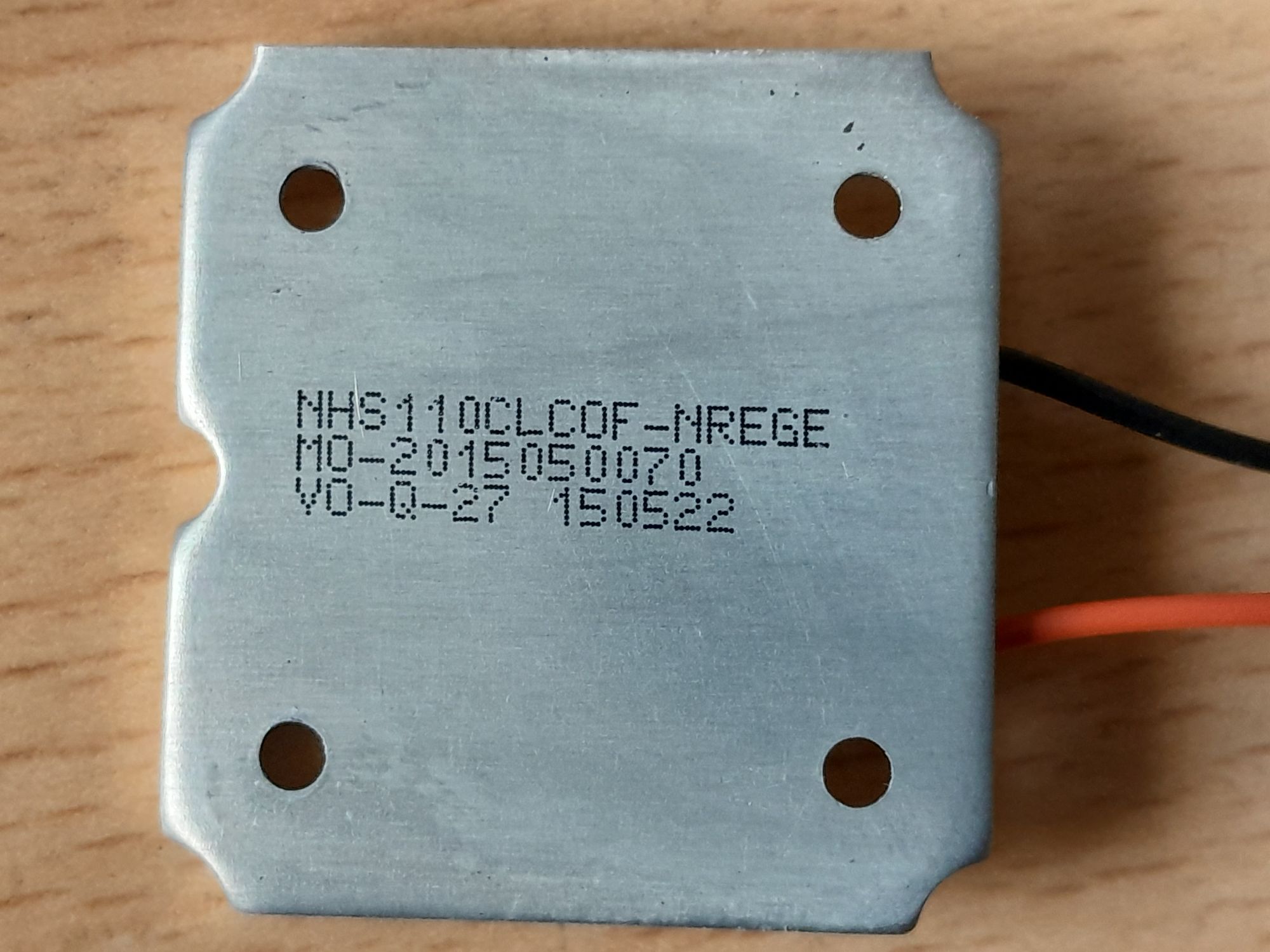

Ein Kunde hat mir einen Karton voll toter LED Baugruppen aus Berghaus
Leuchtpfeilen vor die Tür gestellt, ob ich etwas damit anfangen kann.
Natürlich hat er Hintergedanken...
Die LEDs, Lustrous NHS119CLCOF-NREGE, haben offensichtlich vom Hitzetod
Gebrauch gemacht.
Bevor ich die Platinen entsorge dachte ich daß die hiesige
Schwarmintelligenz vielleicht und möglicherweise eine Idee hat wo man
die Taiwanesischen Leuchtheimer kaufen kann? (außer bei Berghaus
natürlich, die komplette Baugruppe für > 100 Taler)
Uwe

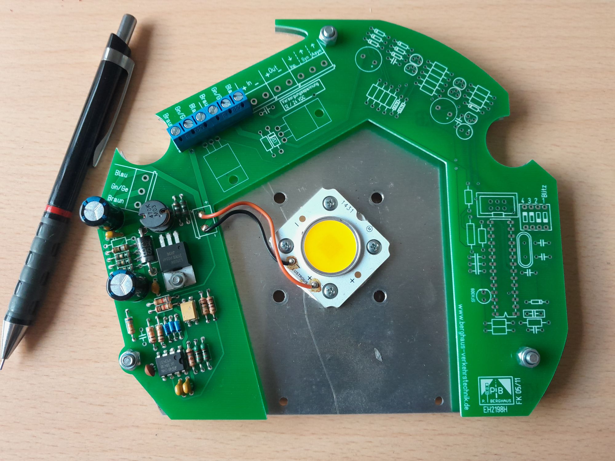

Trotzdem etwas Info zu meiner Diagnose:
In dem COB-Modul sind 9 LED in Reihenschaltung verbaut. Wenn ich mit dem
Labornetzteil Spannung anlege, langsam hochdrehe, fangen die 9 LEDs bei
ca. 21 Volt an zu leuchten. Weitergedreht werden sie heller, bei knapp
23 Volt sind sie wieder dunkel. Der verputzte Strom ist immer < 10mA,
(Das analoge Netzteil, mit guter Regelung, zeigt nur 2 Stellen nach dem
Komma)
Über einen 15 Ohm Widerstand an 30 Volt leuchtet es auch nicht.
Für mich ist das kein artgerechtes Verhalten von LEDs, allerdings habe
ich zugegebenermaßen keine Erfahrung mit den COB-Modulen. Daß da
irgendeine "Intelligenz" drin steckt kann ich mir aber kaum vorstellen.
Die Module sind lediglich auf ein 1,5mm Alublech geschraubt, Kühlung
kann man dazu nicht wirklich sagen. Wenn ich mal wieder einen solchen
Leuchtpfeil treffe werde ich mit dem Finger messen.
Uwe
von Soul E. (soul_eye)
Da ist ein Bonddraht abgerissen. Das passiert durch thermomechanischen
Stress, die Vergussmasse zerrt an den Drähtchen.
Mit Nennstrom hast Du wahrscheinlich einen Blinker. Die LED leuchtet,
wird warm, der Draht hebt ab, geht aus, kühlt ab, usw. Das ist bei COB
ein gängiger Ausfallmechanismus. Manchmal hilft draufdrücken im heißen
Zustand, dann hält das wieder ein paar Tage. Wer hat, kann auch neu
bonden. Ansonsten halt Bezugsquelle für Ersatz suchen, siehe oben.

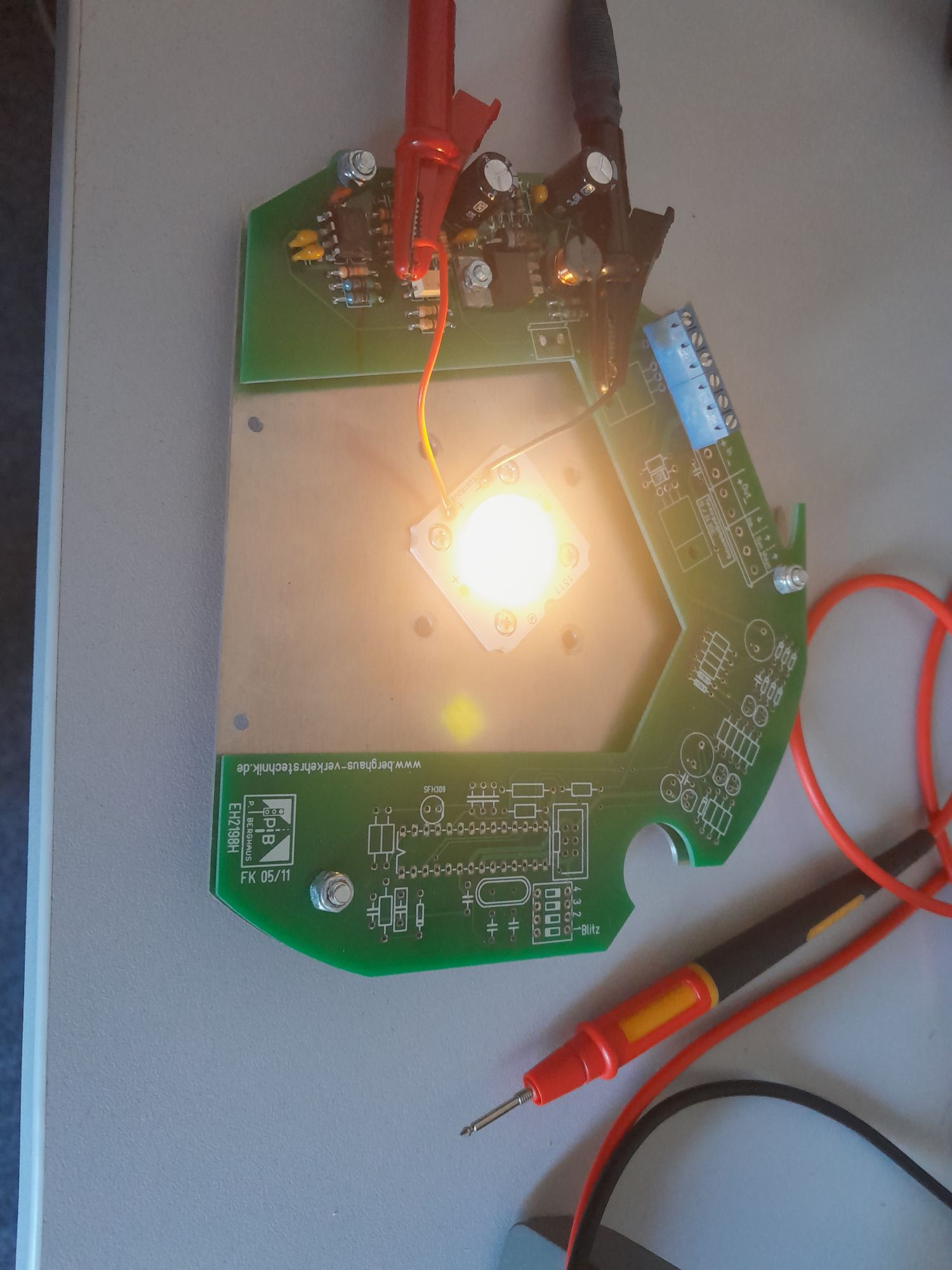

Macht Sinn. Wenn die LEDs beim hochdrehen der Spannung ausgegangen sind
dauert es etwas bis sie wieder zum Leuchten zu bringen sind.
>  Manchmal hilft draufdrücken im heißen Zustand,
Tatsächlich. Eben probiert, ging mal kurz wieder. Das Bild war bei um
24,5 Volt. Man kann die LEDs durch draufrücken ein- und ausschalten.
Ich werde, bevor ich die Baugruppen entsorge, mal schauen ob ich eine
ähnliche LED bei Gelegenheit irgendwo zum testen mitbestellen kann.
Erstmal kommt der Karton unter den Tisch und ich habe etwas über diese
COBs gelernt...
