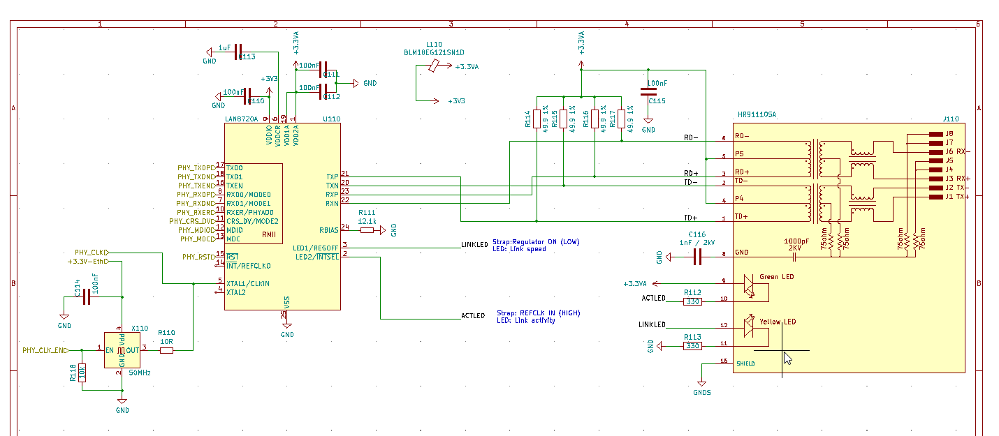

ich versuche mich aktuell an einem Gerät mit ESP32 mit Ethernet über die
integ. EMAC und LAN8720.
Testaufbau mit einem "Waveshare LAN8720" Klon-Board läuft im Grundsatz
und nun will ich die Schaltung finalisieren, aber ordentlich.
Taktquelle für EMAC und PHY soll ein 50MHz Quarz-Oscillator werden. Wie
in vielen Schaltungen mit ESP32 und LAN8720 zu sehen.
Im LAN8720 Reference-Design ist da jedoch noch ein Schmitt-Trigger nach
dem Oscillator. Brauchts den? Auf meinem Board ist er nicht drauf und
bisher in keiner Schaltung mit LAN8720 die ich so gefunden habe.
https://ww1.microchip.com/downloads/en/DeviceDoc/EVB8720%20Evaluation%20Board%20Schematic.pdf
Dazu kommt das dämliche beim ESP32 mit EMAC, dass man sich den
REFCLK-Eingang mit dem Bootloader-Pin teilt. Sprich, im Startup muss die
Taktleitung  definiert HIGH (Normalbetrieb) oder LOW (Bootloader) sein.
Der interne Pullup des Eingang der normalerweise dafür sorgt dass immer
im Normalbetrieb gestartet wird reicht aber wohl zumindest bei meinem
Testsetup nicht aus, damit das stabil auf 1 bleibt - Sprich nach dem
Reset spiele ich aktuell Lotto ob der BL oder das Programm geladen wird
Dafür wollte ich eigentlich den EN-EIngang des Oscillator nutzen. Was
macht eigentlich der Out von so einem Oscillator wenn er disabled ist?
wird das Signal auf gnd gezogen, auf high oder ist das hochohmig?

von Gustl B. (gustl_b)
Je nach Oszillator ja oder nein.
Der Schmitt-Trigger macht einen sauberen Rechteck wenn dein Oszillator
einen Sinus ausgibt.
Und der macht einen Rechteck mit VDDIO auch wenn der Oszillator einen
Rechteck mit 3.3 macht. Quasi auch Pegelwandler.

von Ing-Dom (Firma: OpenKNX) (sirsydom)
Helmut -. schrieb:
> p.s. nachdem gerade ein Glaskugelpolierer hier sein Unwesen treibt, sind
> die alle dort zur Nachbearbeitung. Also Pech gehabt!
Leider nicht, da hab ich natürlich zuerst nachgesehen.
https://wmsc.lcsc.com/wmsc/upload/file/pdf/v2/lcsc/2210211600_YXC-OT2EL4C4JI-111OLP-50M_C5203552.pdf
Den genauen Typ auf der Referenz-Schaltung ist leider nicht angegeben..
In den Datenblättern renommierterer Hersteller wird aber was
angegeben...
hier zB EN = 0 => OUT = HI Z
https://www.mouser.de/datasheet/2/3/ASEDV-1826261.pdf
Gibt es hier kein "übliches" Verhalten?
Danke Frank! Wieder was gelernt.
Obelix X. schrieb:
> Der ESP32 kann die 50MHz für den LAN8720 bereitstellen, so kannst du dir
> den Quarz(oszillator) sparen.
Im Grundsatz, ja (beschäftige mich nun geraume Zeit schon damit).
Dafür ist aber nur GPIO17 geeignet, da GPIO16 und 0 zwar auch gehen,
aber falsche Phasenlage haben und insbesondere auf GPIO0 noch andere
Probleme auftreten (Phasenlage könnte man ja noch hinbekommen).
https://docs.espressif.com/projects/esp-idf/en/stable/esp32/api-reference/kconfig.html#config-eth-rmii-clk-out-gpio
Bei dem von mir eingesetzt PICO-V3-02 ist aber GPIO16/17 nicht
verwendbar - insofern bleibt mir leider nur GPIO0, und weil der OUT
nicht funktioniert, als Input.
von Obelix X. (obelix)
Dann den Enable-Eingang des Quarzoszi nutzen. Also beim Start dafür
sorgen, dass der Ausgang des QO High-Impedance ist und erst später
enablen.
> dem Oscillator.
Würde ich weg lassen, habe ich auch noch nicht mit gesehen.
Genau das ist der Plan, nach Frank Sautter sozusagen.
https://sautter.com/blog/ethernet-on-esp32-using-lan8720/
Siehe meinen aktuellen Arbeitsstand.
Frank Sautter schreibt noch, ein 4k7 Pullup an den GPIO-0 (der ja einen
internen Pullup hat) - ist der aus deiner Sicht nötig?
Für die Qualität der Clock wahrscheinlich auch nicht ideal, oder?
Ich habe jetzt nicht ins Datenblatt geschaut aber die Internen Pullups
müssen meist erst Softwaremäßig eingeschaltet werden. Beim Augenblick
des Starts ist das noch nicht der Fall. Also ja, externen Pullup.
Dann nimm 10k oder noch größer. Schau mal ins Datenblatt von deinem
Quarzoszi, wie stark der Ausgang belastet werden darf. Sollte meiner
Meinung nach also nicht stören.
Nene, wenn am IO0 nichts dranhängt bootet der sauber und zuverlässig vom
Flash - ist auch so im Datenblatt  hinterlegt.
https://www.espressif.com/sites/default/files/documentation/esp32-pico_series_datasheet_en.pdf,
Seite 18.
Insofern, wenn der Ausgang vom Oszillator als hochohmig ist, sollte man
hier ohne auskommen. Da ich eh erstmal ein "Devboard" mache, mach ich
einfach mal einen Footprint drauf und teste
Stimmt, bei dem YXC steht zwar nichts, aber typischerweise 1-5mA können
CMOS Oscillatoren in der Bauform so nach meiner Datenblattrecherche.
Insofern sollte ein 10k nicht stören, aber wenn nicht nötig, dann lass
ich ihn weg.
ich kann mich gleich mal korrigieren. Der Pullup ist nötig, da der XTAL1
/ CLKIN vom LAN8720 anscheinend so niederohmig ist, dass er gegen den
internen Pullup des ESP nicht ankommt.
