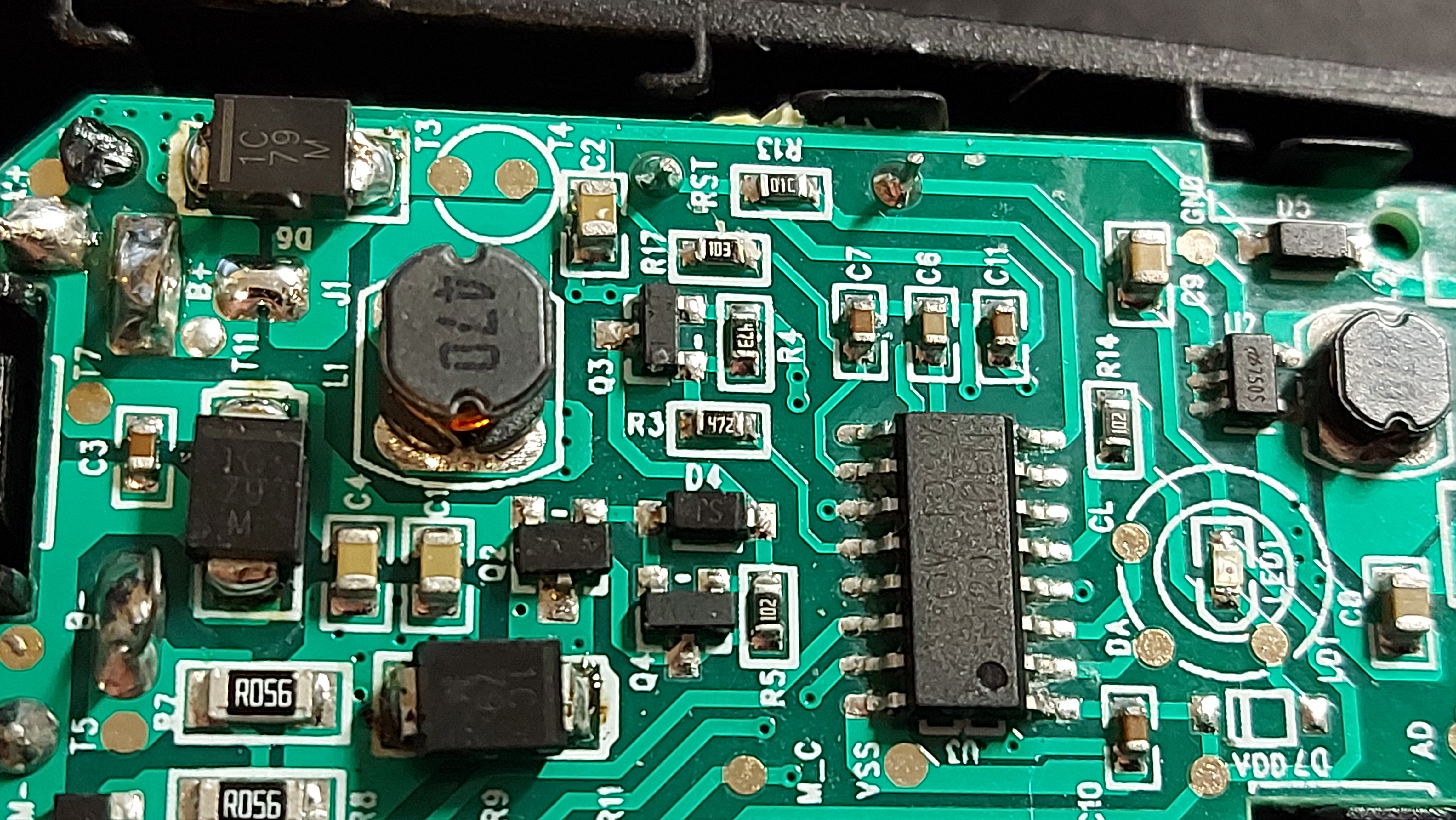

Mein Haarschneider (Remmington HC450) hat den plötzlich Geist
aufgegeben. Er stotter nur noch.
Soll mmit Akku und Netzbetrieb =5V-Ladeteil laufen. Im Netzbetrieb läd
er nur noch. ( Lief früher)
2x 1,2V NiMH Akkus in Reihe.
Er Stottert und machmal läuft er für einige Sekunden durch. Aber Ohne
"Kraft". Wenn ich den Motor mit den Finger "bremse" blinkt meist die LED
und bleibt stehen.

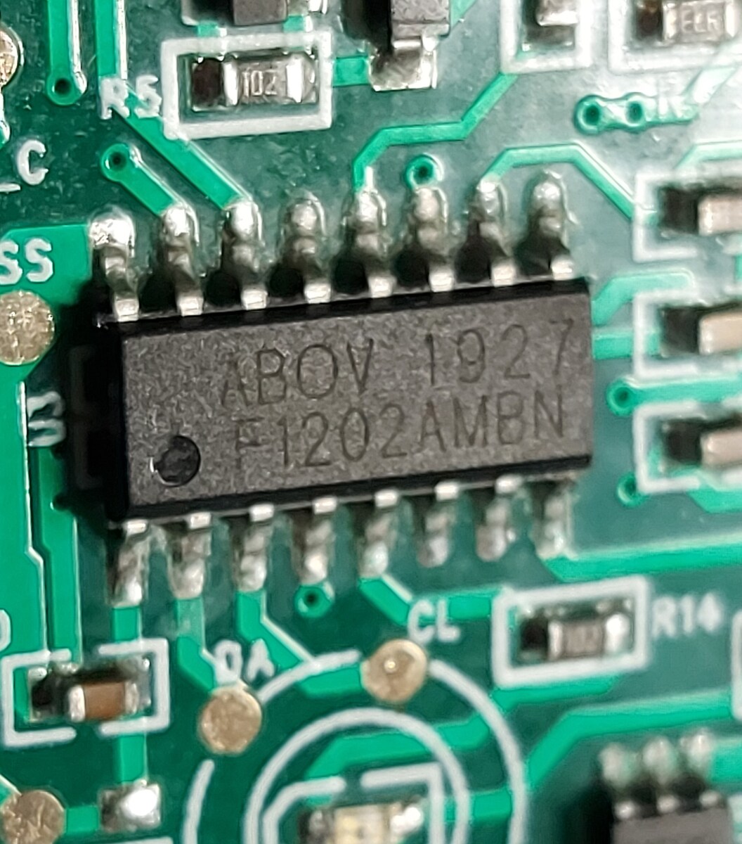

Auf dem Foto ist ein IC  ABOV-1927 zu dem ich nicht finden kann.
Könnte ein Lade und/oder Motorsteuerbaustein sein?
Das Laden scheint zu gehen. Nach 1,5-2h ist die Akku LED aus und die
Spannung bei so ca. 2,5-2,6V.
Da das pötzlich aufgetreten ist glaube ich nicht das es der Akku ist.
Wenn ich was zum IC hätte könnte man weitersehen.
Die Schottky-Dioden sind OK.

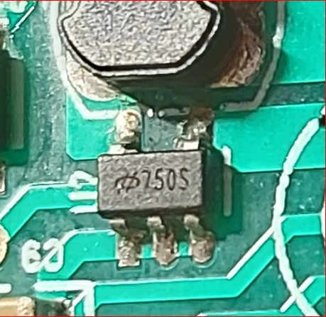

Da ist noch ein SOT23-5 Baustein - Auch unbekannt :-(
mfg
Roger

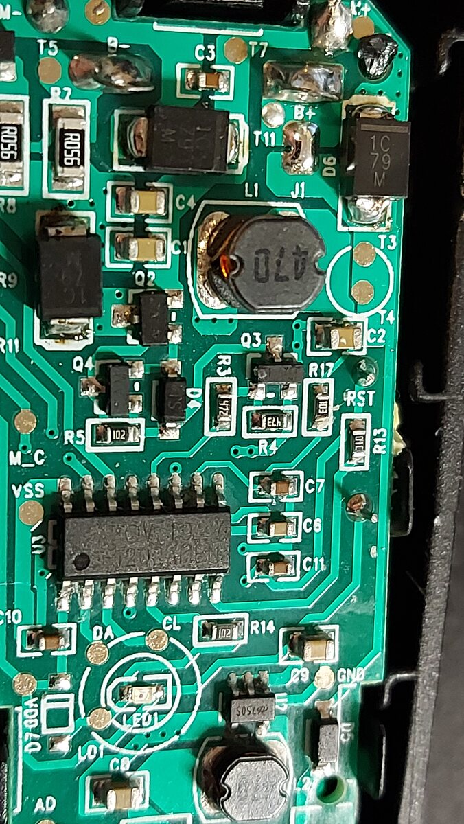

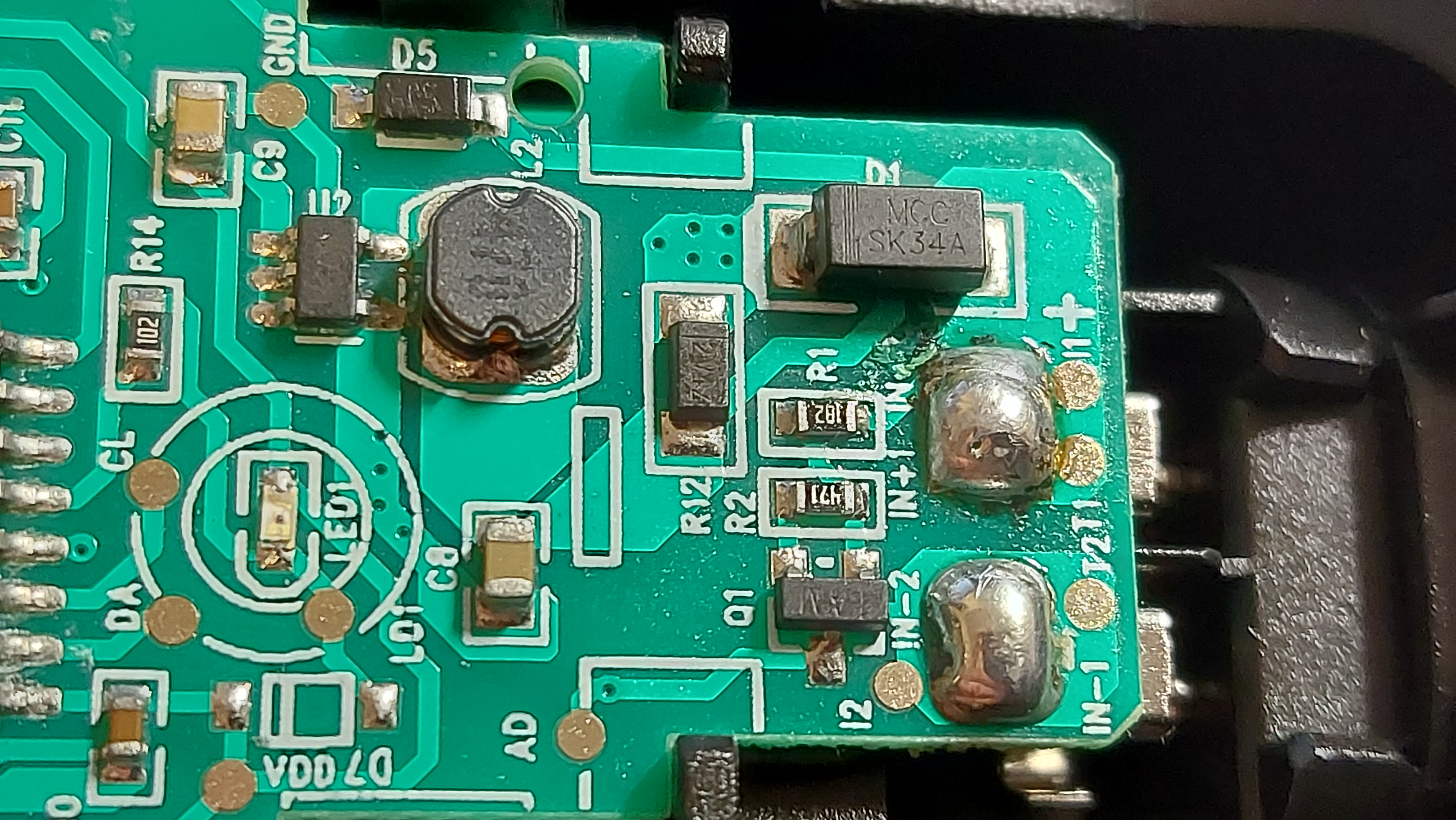

von Roger P. (Firma: myself) (roland69) Flattr this
mit dem MC94F1202A könnte sein. An dessen Pin 1 (GND) und 16 liegen
genau 5,02V an. Aus und eingeschaltet - ohne Netzteil.
Also muss ja irgendwo ein "StepUp" sein.
Bessere Bilder ...Sorry beim Bildhochladen - ist etwasunkomfortabel :-)
Roger

Ich würde mal den Motor messen, speziell die Ansteuerung? Vermutlich ein
kleiner DC-Motor mit Permanentmagnet
von H. H. (Gast)
Dieter W. schrieb:
> Das Logo auf dem kleinen Baustein ist wohl von Holtek.
HT7750S
