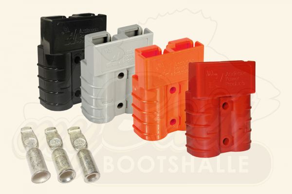

Man könnte auch sagen, mans steckt den weiblichen Stecker in die
männliche Buchse.
Haben Anderson Powerpoles eigentlich zwei Geschlechter, keins oder sind
sie divers?
von Andreas M. (elektronenbremser)
> sie divers?
Das sei dir freigestellt, möglicherweise Steckbuchse auf Buchsenstecker?

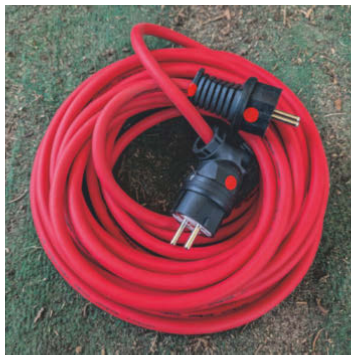

Ich kannte mal jemanden, der all' diese Unterscheidungen nicht
ernstnahm.
Der bastelte sich dann für seinen Rasenmäher aus einer Kabeltrommel ein
Verlängerungskabel.
Und jetzt guckt er sich seinen Rasen von unten an, weil er nicht so
richtig verstanden hat, was er da gebaut hat, und halt mal eben am
falschen Ende angefasst hat.
Tja, der fand sich auch cool und hat jedem Schläge angedroht, der ihm
Hinweise geben wollte.

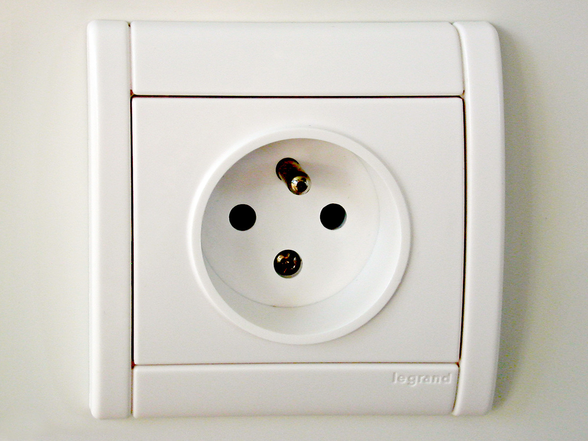

> männliche Buchse.
Viel Glück mit diesem Weibchen. Zu viel Testosteron gespritzt?
https://de.wikipedia.org/wiki/Stecker-Typ_E
von Harald K. (kirnbichler)
Es ist möglich, Ausnahmen von der klaren Regel zu finden, aber
deswegen muss man die klare Regel nicht gleich komplett ignorieren.
Die französische (und übrigens auch dänische) Steckdose ist eine
Ausnahme, aber ... sowas nennt man ja auch Steckdose und nicht
"Schukobuchse".
Damit wäre der Ausnahme sogar Genüge getan.

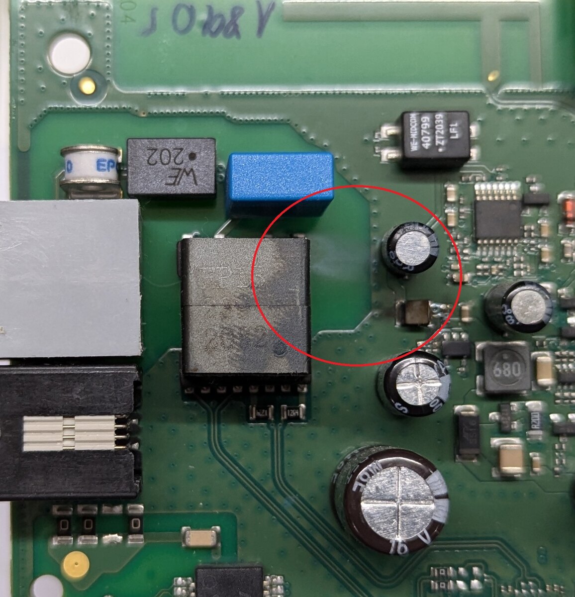

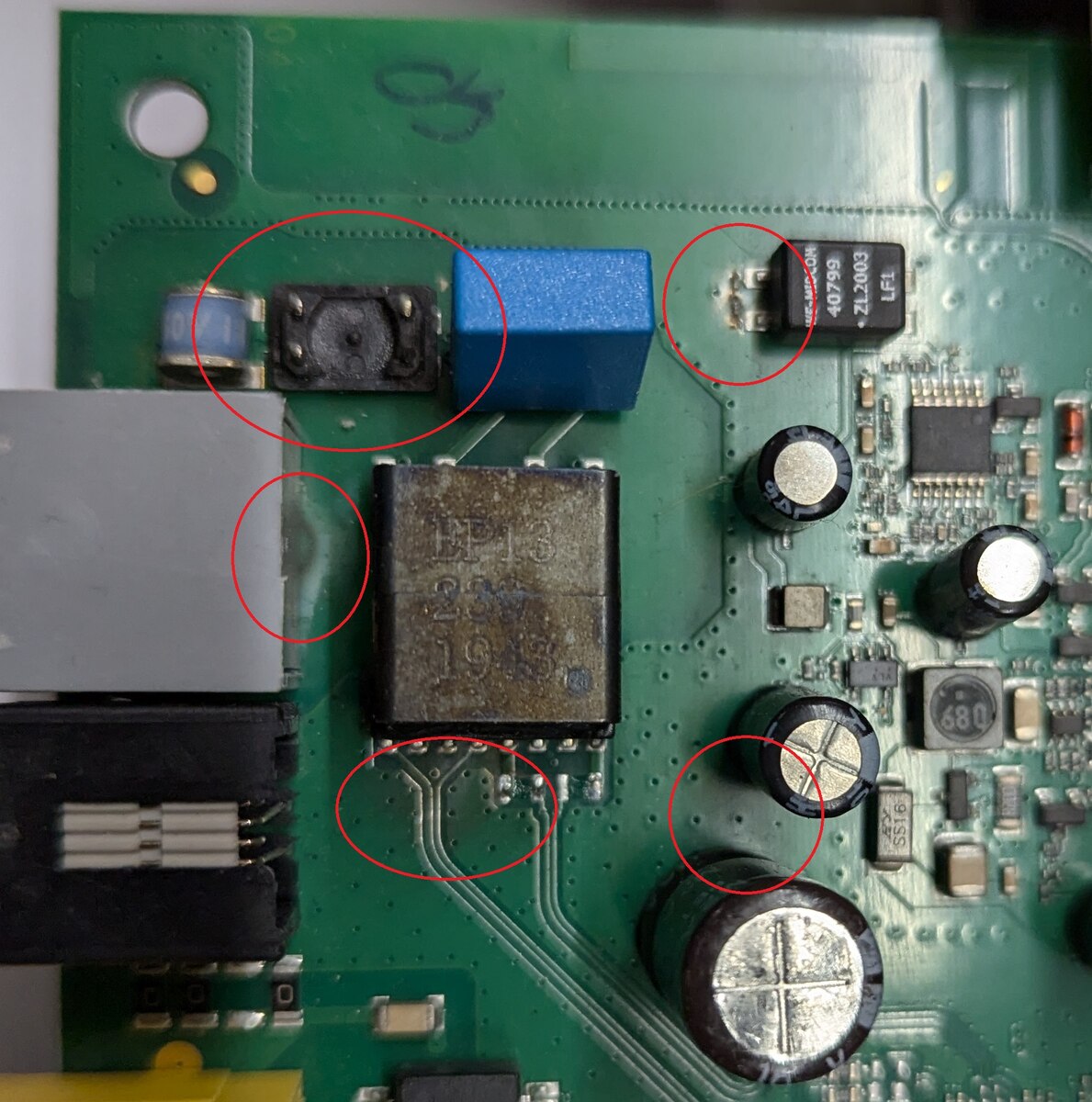

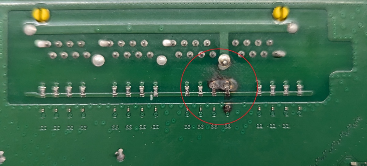

von Peter K. (chips)
hier mal ein paar "Überschlagsbilder"
von Rüdiger B. (rbruns)
(prx) A. K. schrieb:
> Sonst komme ich noch mit IBMs
> schwulen Token-Ring Steckern. :)
Und ich lege die Anderson Verbinder dazu.

Zu der Debatte "Kaltgerätestecker" (France & Dänemark) - das ist ein
Erdungsstift, kombiniert mit einer Buchse. Das Gegenteil findet man an
(z.B.) zig Staubsaugern. Ansonsten C13 & C14 mal suchen... Männlein,
Weiblein & alles dazwischen lachend // Ihr seid ein cooler Haufen -
danke!

von Nevs (noname_user)
Soll ich auch noch ein paar verkokelte Platinen als Foto hier
einstellen?
Mit ein paar Erklärungen zu den Bidern wäre das vllt. was, aber so
einfach nichts. Transportschäden sind das jedenfalls keine. Davon hätte
ich auch noch ein paar zu bieten.
die Bilder sollen dir nur zeigen, dass der Strom manchmal auch seinen
Weg findet bei potentialgetrennten Kreisen
