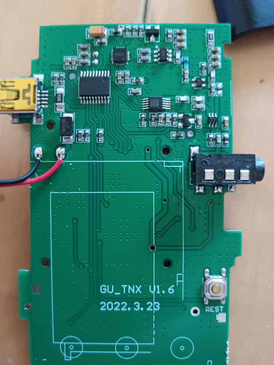

Hallo ihr Lieben,
ich habe ein paar kleine Probleme die mit dem geballten Fachwissen der Community bestimmt schnell gelöst werden können. Gleich vorab, ich bin Laie also bitte erklären wie für einen Azubi. Wir haben folgende Geräte die wir für Übersetzungen benutzen.
Retekess t130 Transmitter // Retekess t131 Reciever
Diese funken/empfangen auf den Frequenzen zwischen 195 - 230 MHz. Diese Frequenzen werden auf 99 Kanäle aufgeteilt. Wir senden im Moment auf 4 Kanälen für 4 Sprachen das Problem ist der Große Bereich in dem Gesendet wird. So wie ich das verstehe ist die Antenne sowohl am Sender wie auch am Empfänger im Kopfhörer/ Mikrofonkabel, denn wenn ich das Kabel aufrolle sinkt der Empfang drastisch. Da die Sender stationär benutzt werden, hatte ich an einen Verstärker für die Antenne gedacht, dabei kann ich das Gerät auch öffnen um ein gescheites Mikrofon anzuschließen. Ich lebe in Bolivien, also bitte keine "kannste bei Amazon bestellen" Antworten. Elektronik mäßig gibt es hier aber eigentlich alle Bauteile. Wer kann mir helfen?
vielen Dank im Voraus.
Heinrich.P
p.s.: Da ich die Schaltpläne nicht online gefunden habe hier einmal die Bilder

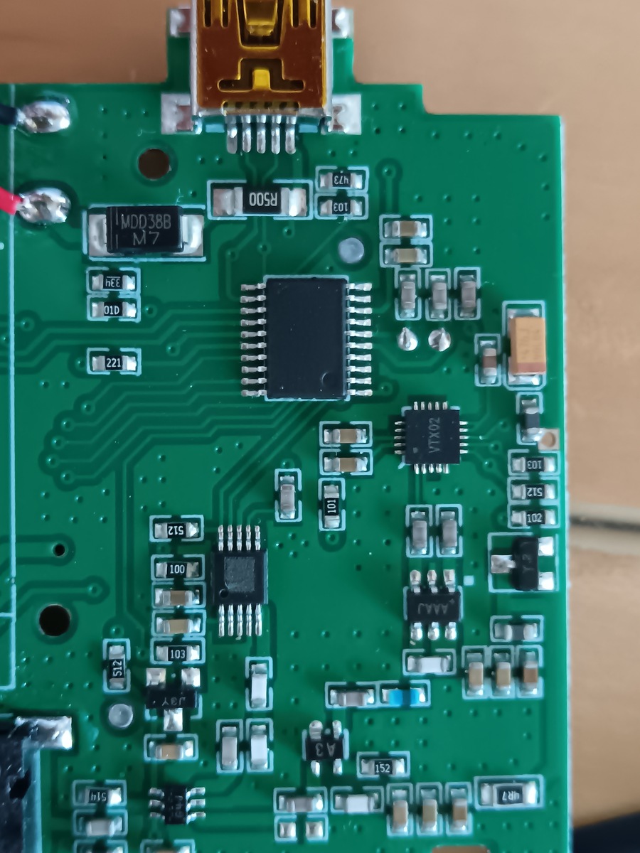

#7703233

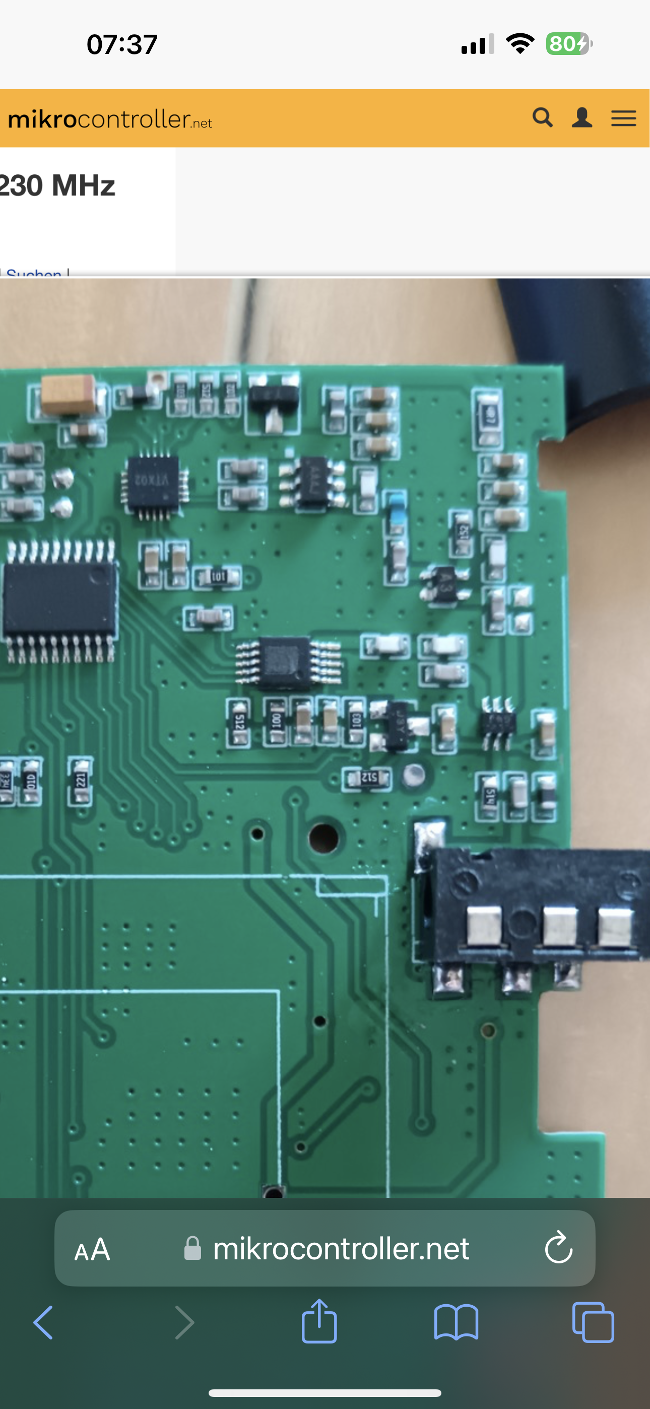

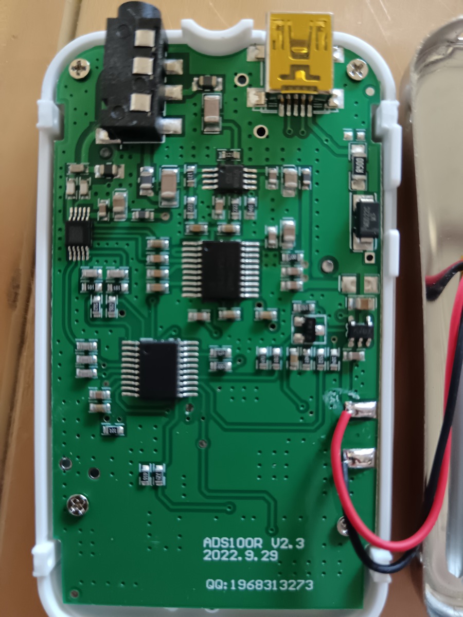

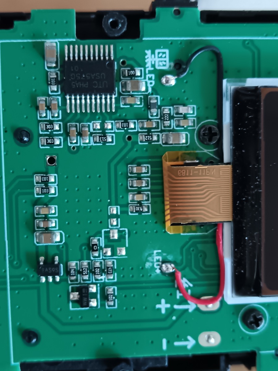

Die Bilder sind zu unscharf um etwas zu lesen, nur das konnte ich entziffern: http://www.utc-ic.com/uploadfile/2015/0709/20150709010245657.pdf USA575 LOW VOLTAGE COMPANDOR ein taiwanesischer Halbleiterhersteller vermutlich kompatibel zu dem: https://www.onsemi.com/pdf/datasheet/sa575-d.pdf aber das ist nur der Mikrofonverstärker.
Ich sehe keinen Antennenanschluss, also wird das Mikrofonkabel die Antenne sein. Da wird es natürlich etwas umständlicher, eine Antenne anzuschließen.
Ein anderes Modell T130S hat einen Antennenanschluss, das sieht nach SMA-Buchse aus, die sind handelsüblich.
#7703242
Vielleicht kannst du diesen Bereich, statt mit dem Telefon, mit einer „richtigen“ Kamera fotografieren. Man erkennt ansatzweise den Sendezug, das kleine MMIC zur Verstärkung und die Spannungsversorgung. Möchte man ins Bild hineinzoomen, wird es schnell unscharf. Du kannst in den Optionen beim hochladen auch wählen, ob das Bild verkleinert werden soll. Man kann das HF-Signal ganz sicher vor der Headset-Buchse „abgreifen“ und hier über ein dünnes Koax-Kabel ne SMA-Buchse anschließen. An den Empfängern würde ich nichts ändern. Als Sendeantenne eine HB9CV ODER 3-Element-Yagi auf 195Mhz auf einem kleinen Stativ. Das reicht dann schon. Muss man aber auch schon mal gebaut haben. Aus der Luft einfach mal so würde ich sagen: „schwierig“.
Der kleine Kondensator in der Mitte über der Kopfhörerbuchse dürfte dafür zuständig sein, das HF-Signal da einzukoppeln. Allerdings sieht das rechts daneben nach einer Induktivität aus, die gegen Masse geht, das würde jetzt zumindest nicht zu einer typischen MMIC-Schaltung passen – aber nach einem MMIC würde ich ohnehin eigentlich erstmal ein Oberwellenfilter erwarten.
HB9CV ohne irgendein Messmittel aufzubauen halte ich für aussichtslos. Der Kondensator für die Abstimmung ist recht feinfühlig.
Aber sowas wie ein NanoVNA ist mittlerweile weit verbreitet, vielleicht findet der TE ja in seiner Nähe einen Funkamateur, der sowas hat und ihm bei Aufbau und Abgleich einer Antenne behilflich sein kann.
Wenn ich mir die dürftige Beschreibung auf den Herstellerseiten allerdings so ansehe, frage ich mich, ob die Teile überhaupt eine CE-Konformität haben. Dazu würde dann das vermutlich fehlende Oberwellenfilter passen …

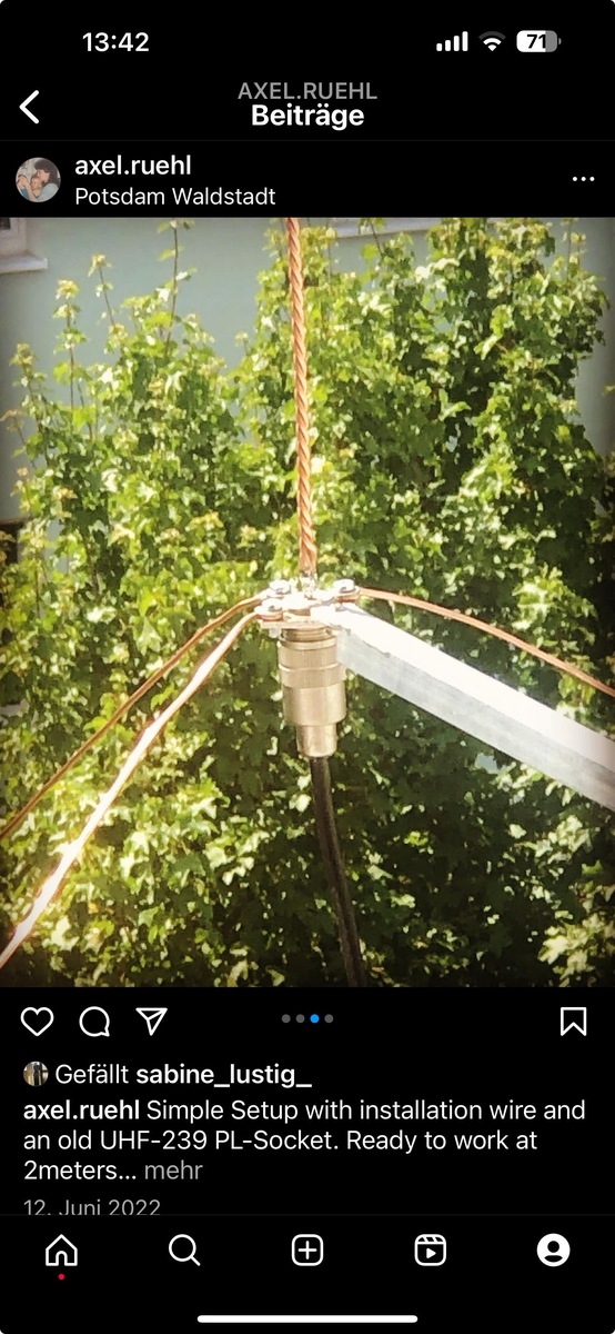

Da kann man sich 3x1.5mm2 kupferdraht aus ner Stegleitung abisolieren und "stramm" im Akkuschrauber verdrillen. Das ist dann schonmal recht stabil. Das lötet man oben stumpf auf eine N-Buchse oder PL-Buchse und an drei von den vier Schraublöcher kommt nochmal je ein 1.5mm2 (2.5mm2 wäre besser) Kupferdraht ca.45Grad nach unten geknickt drann. Mit dem vierten Loch der Buchse befestigt man sich das Teil irgendwo. Hab ich mir letztens für 149Mhz erst gebastelt. Hab ich draussen am Balkon mit einem 1Meter langen Alu-U-Profil befestigt. Geht 1A. Hatte einen NANO_VNA für den Ableich zur Verfügung. Ein Stehwellenmessgerät für 10mWatt in diesem Frequenzbereich wäre mir nicht bekannt. Selbst meine "üblichen Gerätschaften" waren mir für 150Mhz zu suspect. Das ist so'n Nano-VNA schon ne unkomplizierte, feine Sache. Nun ist son Triple-Leg-Groundplane-Antennending aber auch keine Raketenwissenschaft und durchaus nachbausicher. da kann man hier in D solch eine konstruktion aufbauen, genau vermessen und bei bei Dir dann nachbauen. Sofern man herausfand, wo man das Signal abzwacken kann und was man mit dem Headset-Kabel stattdessen macht. Meine Antenne soll nur als mögliches Beispiel für einen schnellen "Bastel - Eigenbau" dienen. Eine DAB+ Antenne könnte ebenso funktionieren. Liegt ja genau in dem Bereich.

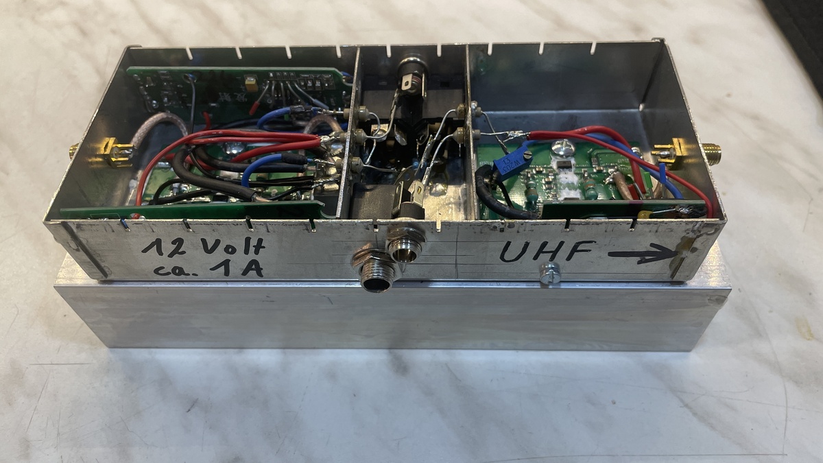

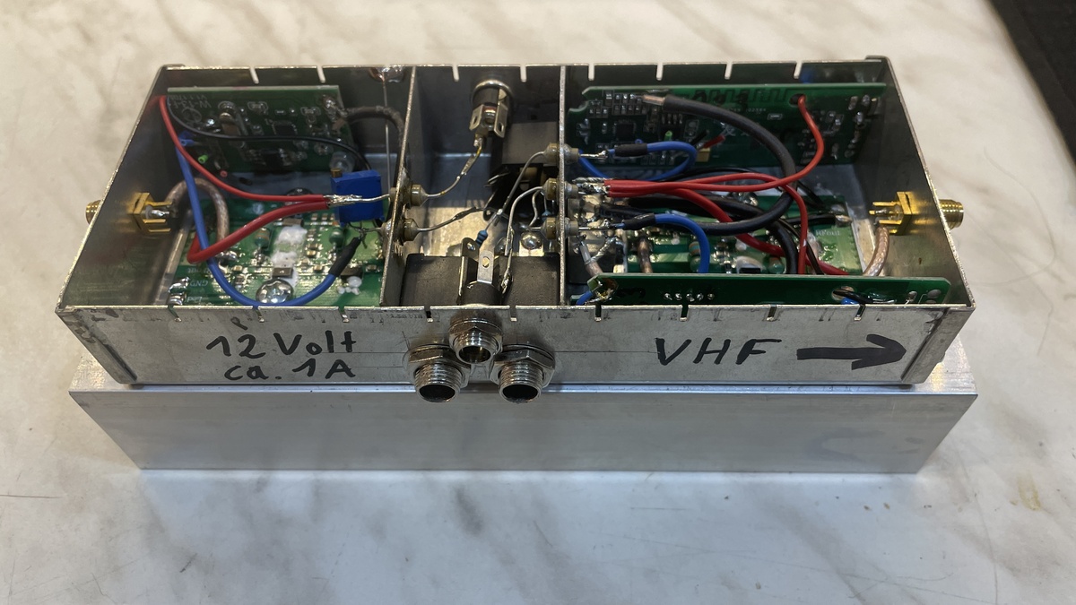

http://www.df6na.de/twts/siemens.htm Die RW1127 hat laut der Tabelle Sättigungsleistung 50Watt, liefert aber für Restseitenband-AM nur 3 Watt. Eine Richtantenne ist (bei uns) zwar auch reglementiert, aber die Installation ist doch wesentlich problemloser als vier Verstärker. Die triple-leg aus Schweißdrähten kann man ohne Kenntnis der Hochfrequenz basteln, wenn die Anleitung was taugt.
#7704475
