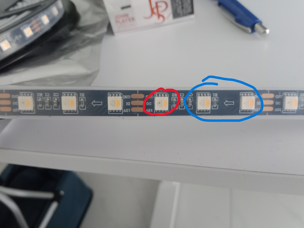

Ich habe mir einen LED RGBW Stripe aus China kommen lassen und bin etwas
verzweifelt auf der Suche warum sich das dingen nicht steuern lässt.
Der Stripe soll sich in 3er Gruppen steuern lassen.
Lt. Angabe soll es sich um eine SK6812 (w2812b) Stripe handeln. Dass
passt aus meiner Sicht überhaupt nicht mit den Bestückten LED´s.
Da scheinen die Blaue eingekreisten LED´s die Dummen zu sein.
Evtl. Typ : QT Brightek (QTB) QBLP679-RGBCW
Die Rote kann ich nicht identifizieren, und somit kein passendes
Ansteuerprotokoll. Da müsste ja ein uC drinnen sein.
Funktionieren nicht mit verschieden Arduino Projekten ESP8266...
Da die Platine 12V Logik hat, doppelte Transistorstufe mit BC547B an
Datenausgang des ESP8266...
Kann jemand bei der Identifikation helfen ?
Lieferant zwar schon angeschrieben, aber wenig Hoffnung das da was
Sinnvolles zurück kommt.

Die Rote eingekreiste LED scheint mir eine Chip drinnen zu haben. Auf
den Foto mal zoomen.. Die Blauen sind intern anders aufgebaut. Das
erkennt man direkt im LED Chip.
Vermute das die Blauen reine LED´s sind und keine Intelligenz haben. Nur
der Rote Chip (Der Steuert dann wohl die beiden Blauen mit, dass passt
auch mit der Beschreibung da immer 3 LED´s quasi ein Pixel sind.
> Wenn du mal hier schaust wie viele Layouts hier alleine für die SK6812
> gezeigt werden:
> - https://www.superlightingled.com/blog/sk6812-vs-ws2812b/
https://www.zedfy.shop/unterschied-adressierbarer-leds-wie-ws2812b-sk6812-neopixel-und-mehr
-https://www.digikey.com/htmldatasheets/production/1876263/0/0/1/sk6812-datasheet.html
Habe ich mir schon angesehen, und der SK6812 scheint ein 4 Poliges
Gehäuse zu haben... Hier ist der Chip 8 Polig. Auch der WS2812b ist
nicht 8 Polig... deswegen ein bisschen Ratlos.

Das rote IC könnte ein SK6812RGBP8 sein.
eher SK6812RGBWP8
von Andre K. (andre1980)
Unter dem AliExpress Link steht doch bei Spezifikation -> View All
ziemlich genau welche LEDs verbaut sind.
Eine SK6812RGBW LED gefolgt von zwei RGBW LED.
Nicht vergessen, ein anlegen einer Datenspannung, ohne vorhandensein
einer Versorgungsspannung, ist der sehr wahrscheinliche Tod der SK6812,
wenn nicht ein Widerstand in der Datenleitung den Strom begrenzt.
Vielleicht den ersten Pixel schon zerschossen?

Hallo Zusammen,
Es ist ein SK6812-RGBWW Stripe. Zumindest bestätigt durch Lieferanten
aus China.
Ich habe mir einen Controller SP108E zum Testen geholt.
Funktioniert.
Ich gehe davon aus das mein Levelschifter mit 2xBC547B mit den
Schaltfrequenzen nicht klar kommt. Leider reicht mein Hameg 20MHZ nicht
aus um das im Detail sehen zu können.
Da werde ich mir wohl eine neuen Levelshifter designen...
