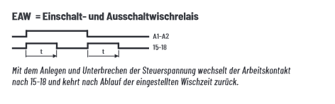

Nun soll ein weiterer Schalter dazu kommen. Dieser ist allerdings genau
das: ein Schalter. Er befindet sich fest verbaut an einem neuen
Küchenblock, kann nicht ohne weiteres getauscht werden, und ein
baugleicher Taster ist sowieso nicht erhältlich.
Ziel soll aber sein, auch über diesen Schalter die zentrale Lampe zu
steuern.
Ein direktes Anschließen ans Stromstoßrelais scheidet natürlich aus.
Man müsste vorher sowas wie ein "umgekehrtes Stromstoßrelais"
zwischenschalten, also ein Bauteil welches nach einem Flankenwechsel am
Steuereingang einen kurzen Impuls am Ausgang erzeugt.
Meines wissens gibt es sowas aber nicht von der Stange, zumindest nicht
im Installationsbereich. Bastellösungen mittels Controller oder NE555
sind denkbar, aber aufgrund der 230V unerwünscht.
Kennt ihr da eine Lösung?
Meine Notfall-Lösung wäre ein kleiner Shelly. Der kann das zwar auch
nicht out-of-the-box. Diese lassen sich aber mittlerweile ja per Rules
und/oder Skriptsprache frei programmieren, damit könnte man das
geforderte Verhalten umsetzen.

https://www.amazon.de/Eltako-4978052-MFZ12DX-UC-Multifunktions-Zeitrelais/dp/B0029DHTZA/ref=asc_df_B0029DHTZA/
EAW
von Andreas B. (abm)
Multifunktions-Zeitrelais, Finder, Eltako, ... Da könnte eine passende
Betriebsart dabei sein. Allerdings wohl meist nur bei einem
Flankenwechsel, nicht bei beiden. Aber vielleicht findet sich da doch
was ...

von Torsten B. (butterbrotstern)
EAW = Ein- und Ausschaltwischer, z.B. von Eltako
analog  einstellbar: EAW12DX-UC, MFZ12DX-UC
digital einstellbar: MFZ12DDX-UC, MFZ12PMD-UC

Mit Shelly geht sowas, sogar out of the box ohne Flashen. Es geht sogar
ohne Cloud und aktives Netzwerk, wenn man es nicht über Szenen sondern
über Aktionen macht.
