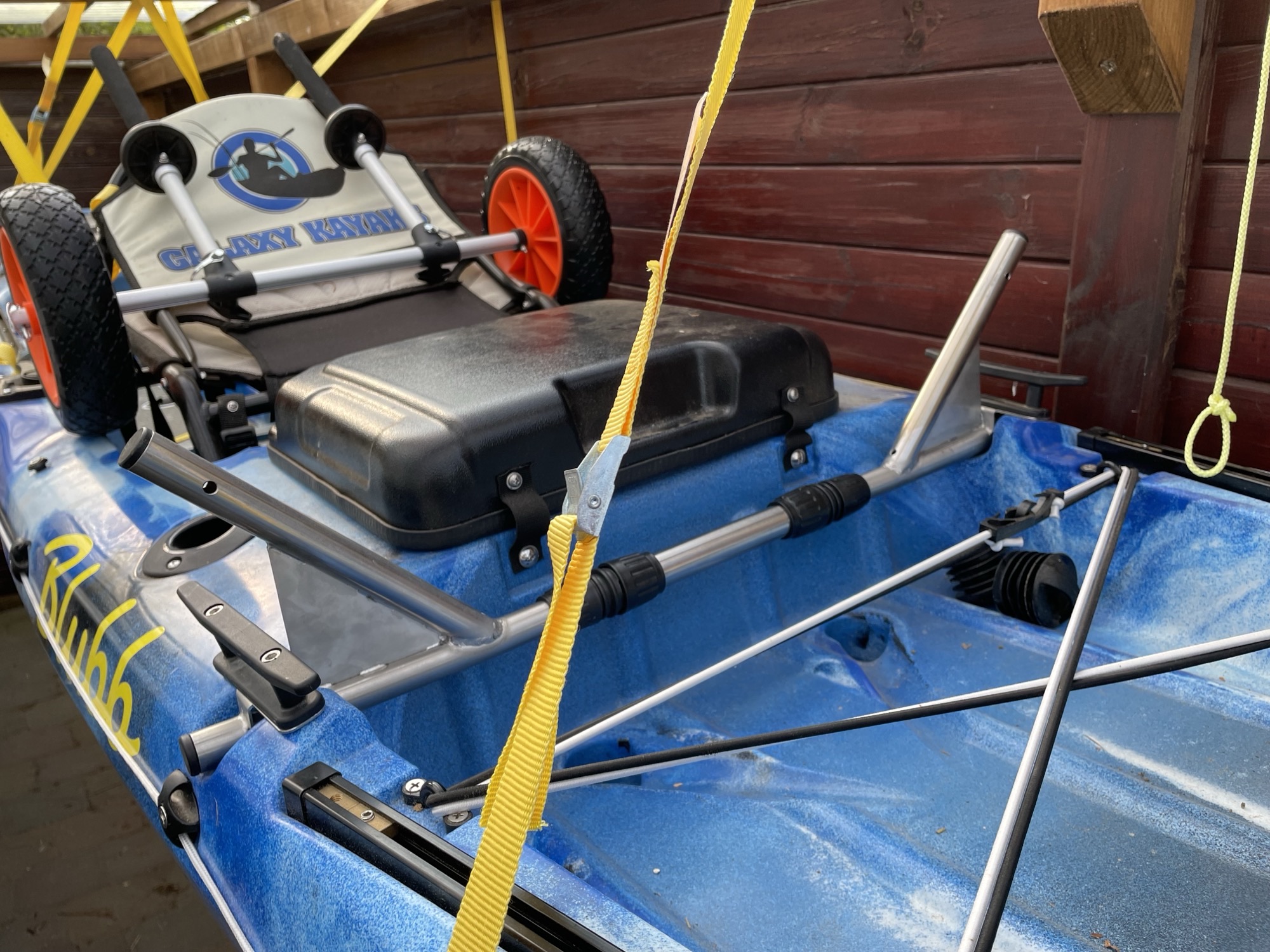

ich habe ein vielleicht seltsames Problem: Ich habe 3 Edelstahlteile (ein Rohr und 2 gebogene Blechteile) die zusammen geschweisst werden sollen. Die exakte Position der Teile zueinander kann ich nur herstellen, wenn ich sie am späteren Montageort anschraube. Leider kann ich sie dort aber nicht schweissen, da der Montageort aus Kunststoff besteht und schmelzen würde. Fixierung mit Draht geht auch nicht. Könnte ich die Teile mit einem Kleber (Sekundenkleber oder Epoxy) fixieren und dann demontiert schweissen? Was passiert dann aber mit dem Kleber?

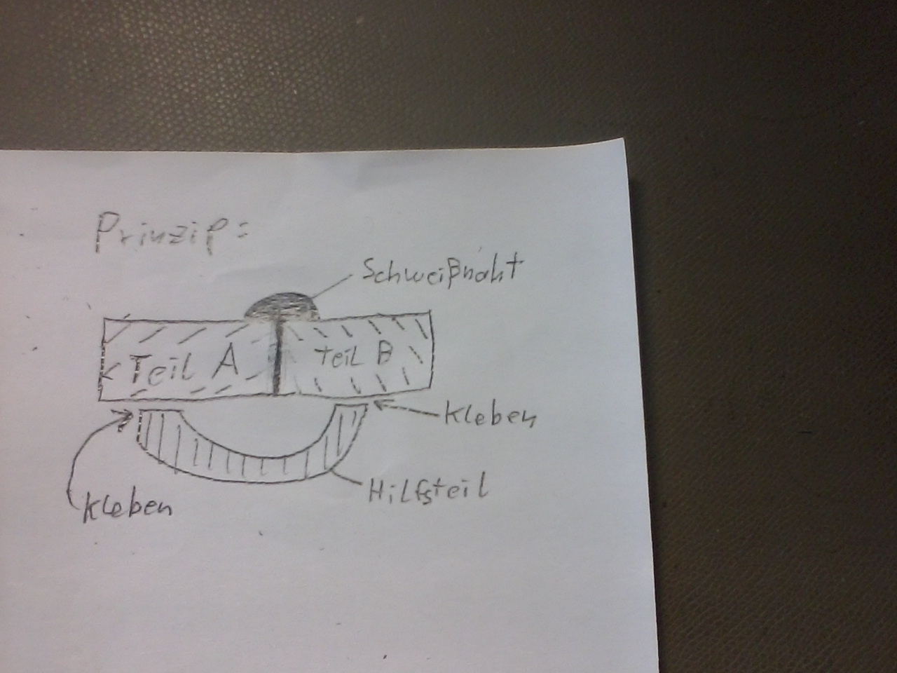

Keinen Kleber in die Fugen bringen, weil du ihn dort nicht wieder restlos rausbekommst. Besser Hilfsteile zum Verbinden anfertigen, die außen ankleben und nach dem Schweißen entfernen. Dann kann man den Kleber komplett mit Säure o. Ä. entfernen.

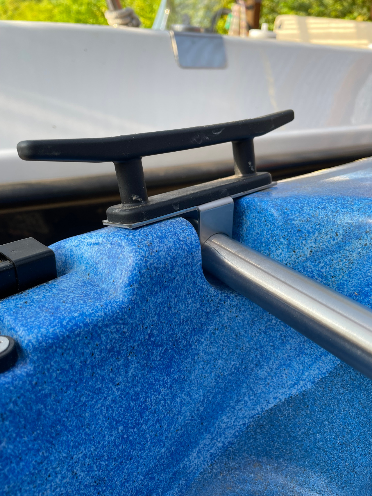

Winkel auf Rohr mit Spalt, das kann nur mit zähflüssigem Kleber gehen. Epoxy UHU-Plus würde vermutlich weglaufen. Aber Spalt muß sein, zu eng wird die Naht reißen.
Die Verbindung ist rechtwinklig und parallel, die Position kannst Du anreißen. Denke drüber nach, eine Lehre zu sägen, für einmal reicht ja ein Stück Holz.
Andererseits sollten sich beide Winkel (ohne die Seilhalter) in passendem Abstand aufspannen lassen und das Rohr nur durchgesteckt.

Das ist mitnichten rechtwinklig und gerade. Die Platte (auf der die Klampe sitzt) oben drauf ist 12.5° nach außen geneigt und gedreht (die beiden Platten des linken und rechten Teils verlaufen nicht parallel).
Schade, sah auf Deinem Bildern anders aus.

Sehe ich genauso. Die relative Position (Höhe und Winkel) der Klampe ist ja durch die beiden herabgebogenen Laschen vorgegeben. Wenn es genau werden soll, den Schweissvorgang in zwei Schritten durchführen.
Schritt 1: Den Abstand der äußeren Lasche von Klampe 1 zum Rohrende markieren und anschweissen lassen.
Schritt 2: Rohr mit geschweisster Klampe 1 einlegen und Klampe 2 positionieren. Dann beide Laschen von Klampe 2 außen jeweils mit einem senkrechten Strich versehen, der in einem Zug auf dem Rohr fortgeführt wird. Dadurch ist die Position der Klampe bzw. des Blechteils auf dem Rohr eindeutig festgelegt. Nun wieder die 3km zum Schweissen fahren :)

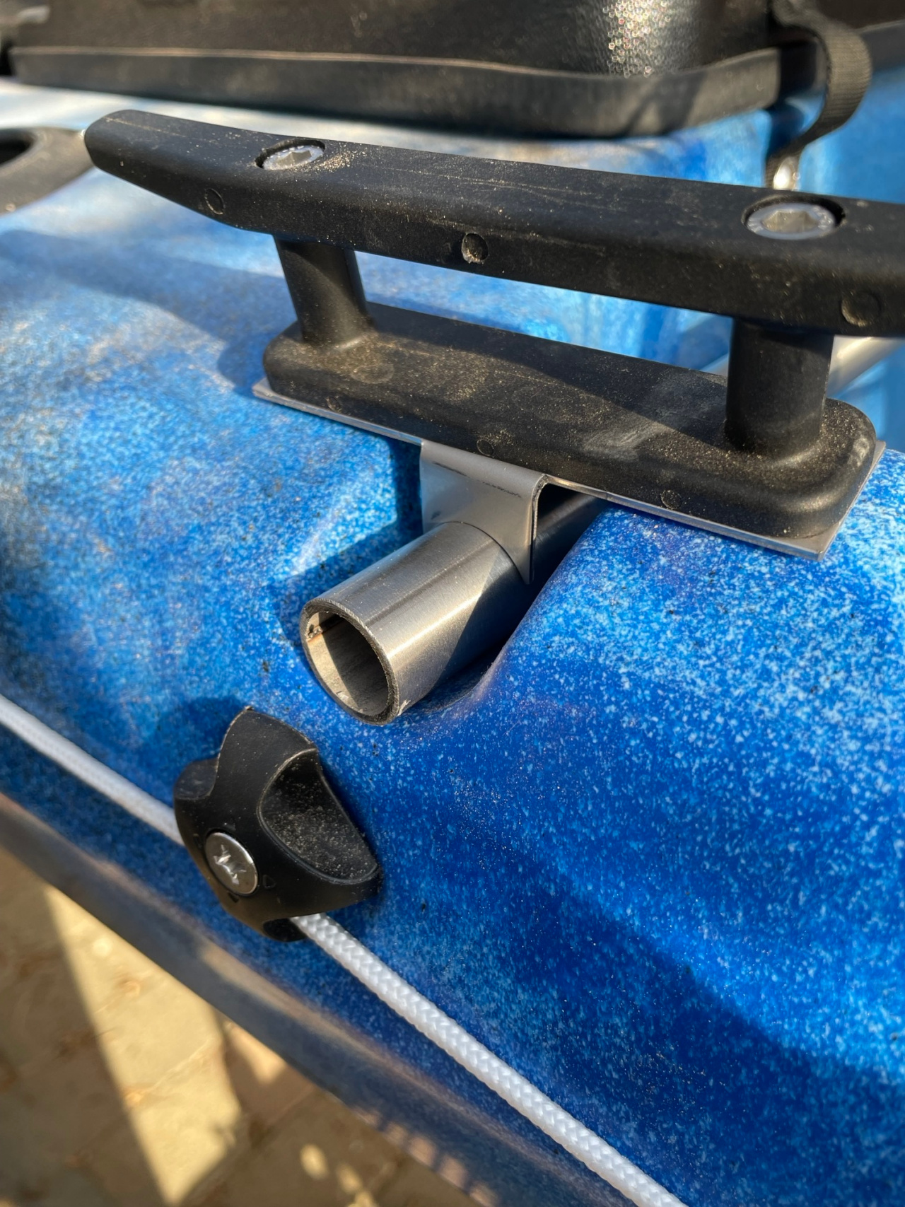

Schraubzwingen? Einmal ins Rohr und auf das Blech (ohne Klampe) ? Wenn wieder rausgebaut sicherheitshalber alle Kanten anreißen.
Oder auf einer Seite einen Keil mit 2k verkleben, der Keil muss ja nicht bis an die Stoßstelle reichen (also etwa Form Geodreieck mit abgebrochener strumpfer Spitze). Dann wird erstmal auf der anderen Seite gepunktet und dann den Klotz raussägen oder warm entfernen.

D.h. WIG Schweißen. So wie das auf Deinem Bild aussieht, kannst Du mit dem Schweißgerät einen Heftpunkt setzen. Bei 2mm Blech lässt das den Kunststoff kalt (im wahrsten Sinne des Wortes). Dann ausbauen und fertig schweißen.
Kleine Klebepunkte werden auch gehen. Aber auch da wirst Du nach dem Du nach dem Ausbau erst heften wollen und dann den Kleber entfernen, weil der Kleber sonst die Schweißnaht verunreinigt.
Wenn der Schweißpunkt an Bord nicht geht, wäre eine mechanische Markierung (Reißnadel) vermutlich besser als der Kleber.

Die Platten sind ja U-förmig, das heißt sie haben jeweils zwei Schenkel, die auf dem Rohr aufstehen. Da kann man doch jeweils ein Punkt auf jeden Schenkel setzen, dann ist das ausreichend fixiert. Die Idee mit einem feuchten Lappen unter dem Rohr und über dem Rumpf ist gut, das sollte für die zwei Punkte genügen.

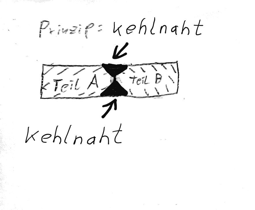

#7704261
Da muss gar kein Spalt sein. Ganz im Gegenteil. Da kommt eine Kehlnaht rein. Kleben und dann schweißen ist im KFZ-Bau seit etlichen Jahren Standard. Ich würde das allerdings auch anzeichnen und dann heften. Mit Wig kannst du das auch da heften. So warm wird es nicht. Kannst auch mit CuSi3 Hartlöten. Das bringt noch weniger Wärme ein. Ist nicht so stabil wie geschweißt, aber schon sehr stabil.
