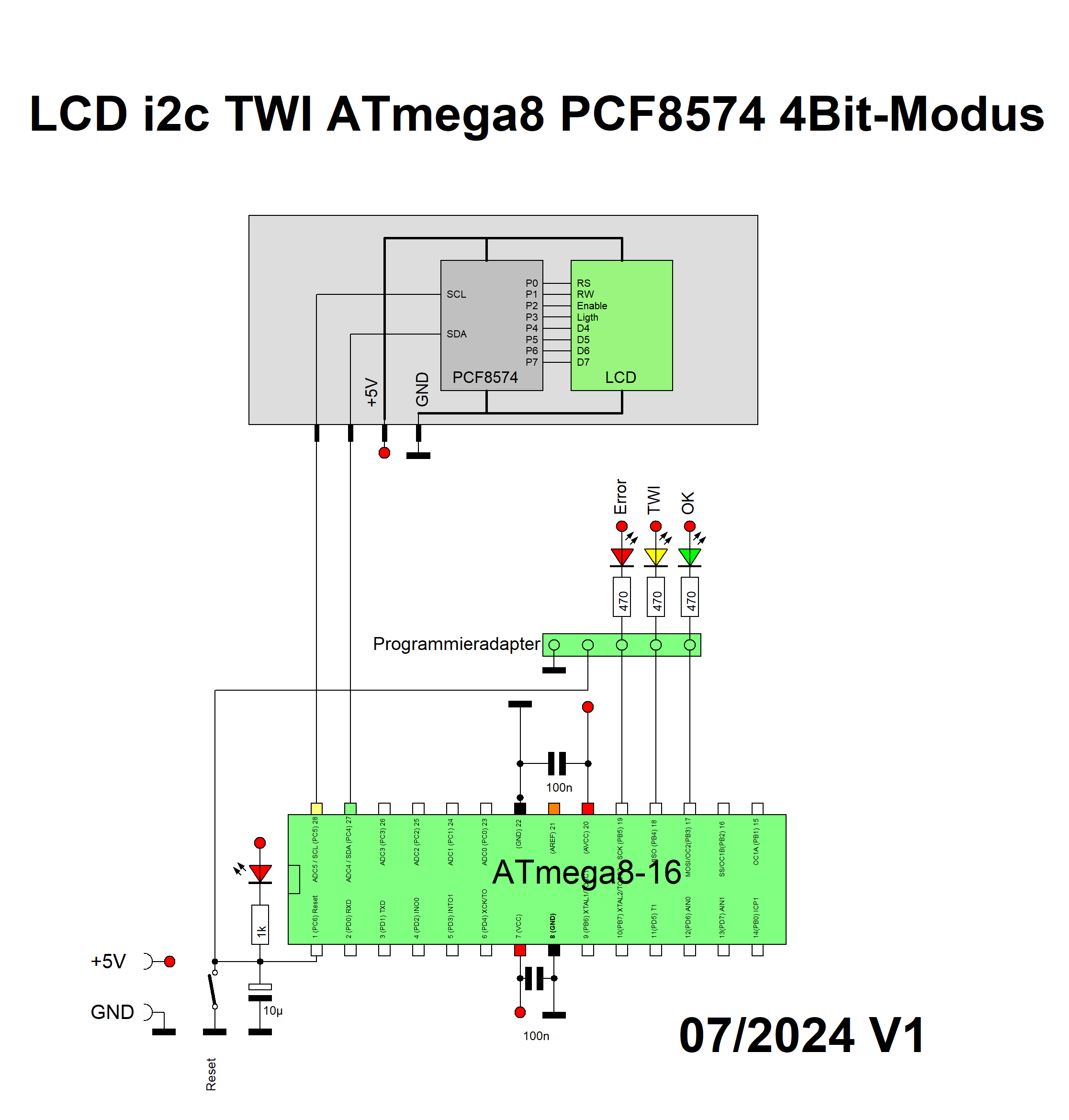

Geschätztes Forum,
ein kleines Beispiel Version1,
wie ein TWI/I2C LCD im 4 Bit-Modus initialisiert werden kann.
Nach Programmstart wird ein LED-Test durchgeführt und der TWI-Slave
angesprochen. Die LCD-Hintergrundbeleuchtung wird mal kurz dunkel.
Bei Error leuchtet LED-Rot (z.B. Slave antwortet nicht).
Nun wird das LCD auf den 4 Bit-Modus umgeschaltet und die
LCD-Hintergrundbeleuchtung mal kurz dunkelgetastet
und ein Begrüßungstext angezeigt.
War der Programmstart erfolgreich, dann leuchtet die grüne LED.
Die Loop-Schleife:
Ein 4 Byte-Zähler zählt jeden Schleifendurchlauf und
zeigt das Ergebnis dezimal und hexadezimal an.
Sieht lustig aus :-)
Im Normalfall leuchtet grün und gelb flackert.
Leuchtet rot, dann stimmt(e) etwas nicht....
Alle Vorgänge sind stark verlangsamt,
kann aber z.B. durch Veränderung
TWI_BIT_RATE und TWI_PRESCALER beschleunigt werden.
µC Takt: 1MHz
Anmerkung:
Zuerst werden spezielle LCD-Pins gesetzt (D4, D5, D6, D7, RS...)
und an den Slave gesendet
erst dann Erfolgt die Sendung des Enable-Impuls,
Sendung Enable L und Sendung Enable wieder H.
Geht vielleicht auch besser, ist aber die sichere Variante ^^
Für konstruktive Hinweise bin ich sehr dankbar.
Bernhard

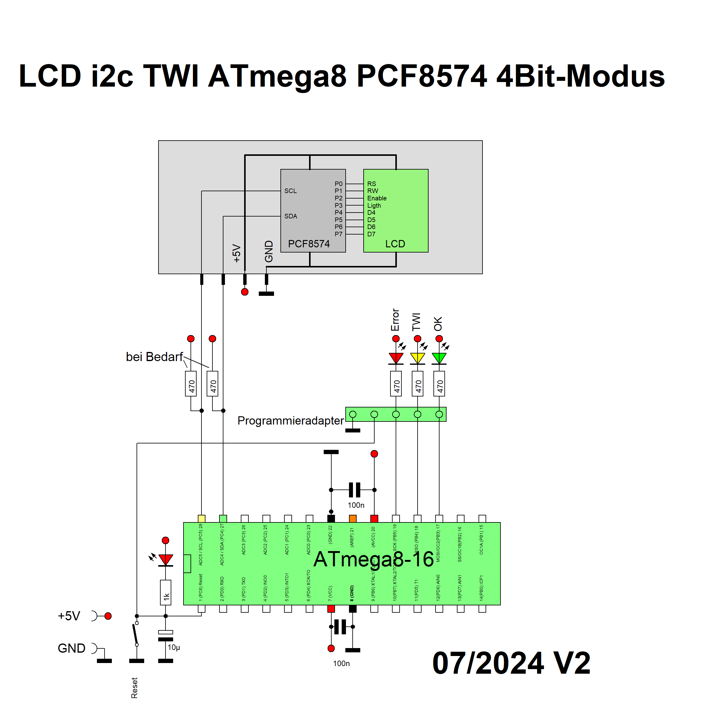

von Bernhard S. (bernhard)
Version 2
In dieser Version darf kein weiterer TWI-Slave angesprochen oder
eine TWI-Stop Anweisung ausgeführt werden !
Diese Version, ohne permanenten TWI-Start, spart Zeit und
die Datenübertragung ist etwas flotter :-)
Bei jedem Ascii-Zeichen oder Kommando (z.B. LCD-clear) sind
vier TWI-Bytes erforderlich.
1.Bytes oberes  Nibbles
2.Bytes Enable H->L
3.Bytes unteres Nibbles
4.Bytes Enable H->L
Mögliche Ursache:
Der Enable H->L Impuls am PCF ist zu schnell,
das Display kann die Steuersignale nicht schnell genug verarbeiten und
wird vom Enable überrascht...
Eventuell könnte ein RC-Glied am Enable-Pin diesen Effekt beseitigen,
damit zuerst die Daten- und Steuerpins ausgewertet sind,
bis einige µs später Enable zubeißt.
Würde die RC-Variante funktionieren, dann wären
nur noch 2 TWI-Bytes erforderlich :-)
