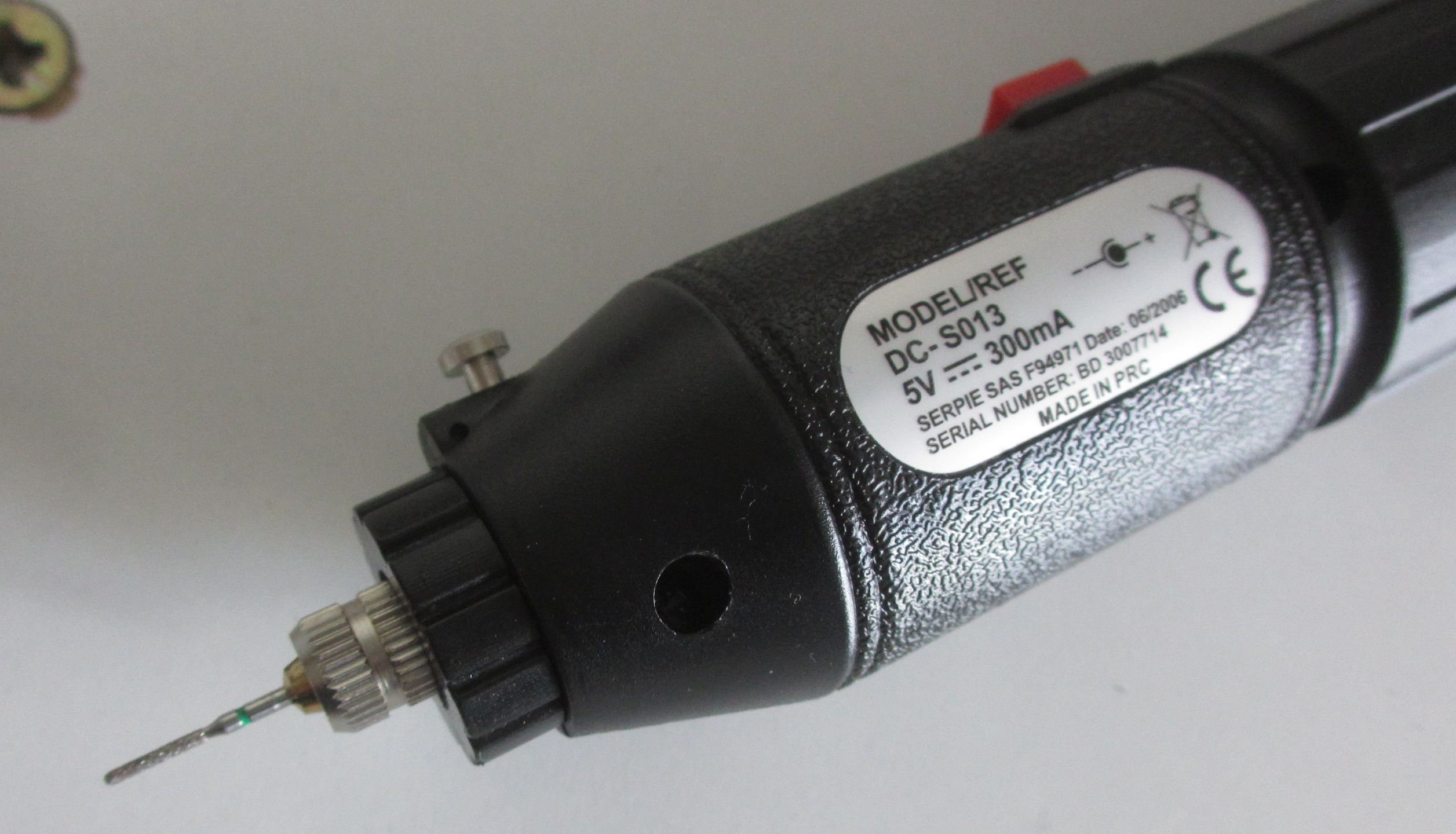

zunächst - ja ich weiß, das Ding ist Müll. Aber würde es nicht so unrund
laufen, wäre es für einige wenige Kleinigkeiten ok (iwas anschleifen /
säubern / drahtbürstilieren...bevor man den Dremel rauskramt.
-> Ist es wrkl so, dass die Dinger (Aufnahmen) ab Werk so unwuchtig
sind? Ich muss davon ausgehen, da ich 2 haben und beide RS380SH Motore
mit unterschiedlichen (China) Aufnahmen dann anfangen zu "kreisen", also
wohl unwuchtig sind?
Ich hätte gedacht, dass die kurze Achse und das Sinterlager das
zumindest so weit in Schach halten, dass es nicht "rattert wie blöd".
Hier mal ein ähnliches Video:
https://www.youtube.com/watch?v=LWSbRiUv7zE
Danke Klaus.

Wenn die "Aufnahmen" Spannzangen sind, passen die denn exakt zum
Durchmesser des eingespannten Werkzeugs?
Oder hast Du Deine Unwuchtuntersuchung auch ohne eingespanntes Werkzeug
oder gar auch ohne Spannzange und Überwurfhülse angestellt?

von Klaus R. (klaus2)
Ja, deutlich reduziert ohne Werkzeug bzw nochmals ohne SZ + ÜWM.
Dreht man "alles" ganz langsam per Hand, sieht man im Lichtspalt gg eine
schwarzes Stück Pappe allenfalls (geschätzte) 10tel Abweichung.
Ich habe eher das Gefühl, die Buchse ist schon ausgeschlagen und
dann...reichen auch Zentel und es potenziert sich wohl schnell?
Edit: Ja krass...bei meinem zweiten Set Motor + Spann"teil" ist es nicht
egal, in welcher Position die Spannzange drin sitzt...drehe ich sie 10°,
rappelt es nicht mehr (man sieht das zu und Abnehmen des Rumgeiers, wenn
man den Motor sehr langsam laufen lässt bei versch Einsetz-Winkeln) -
grmpf!
Klaus.

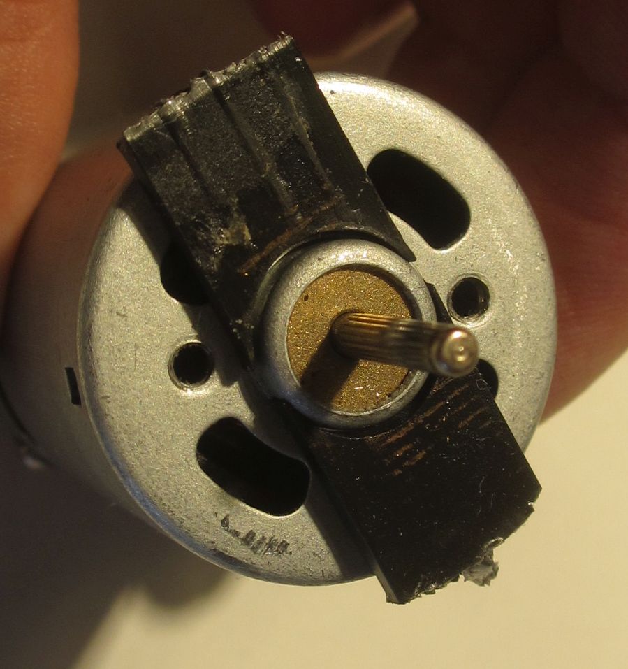

von Andreas (andreas6)
Die Führung der Spannzangen in der hohlen Motorwelle ist mangelhaft. Da
ist viel Luft drin, die sich je nach zufälliger Lage der Teile mehr oder
weniger durch unrunden Lauf bemerkbar macht. Andere Spannzangen sollte
dann auch besser laufen. Was man mit allen Spannzangen machen kann: Mit
selektiven Klebebandwindungen um die Spannzange deren zylindrischen
Schaft so groß machen, dass er satt in der Motorwellenbohrung sitzt. Das
ist nur eine billige Krücke als Lösung, aber sie funktioniert gut. Bei
genug Überhitzung darf das wiederholt werden.
MfG. Andreas

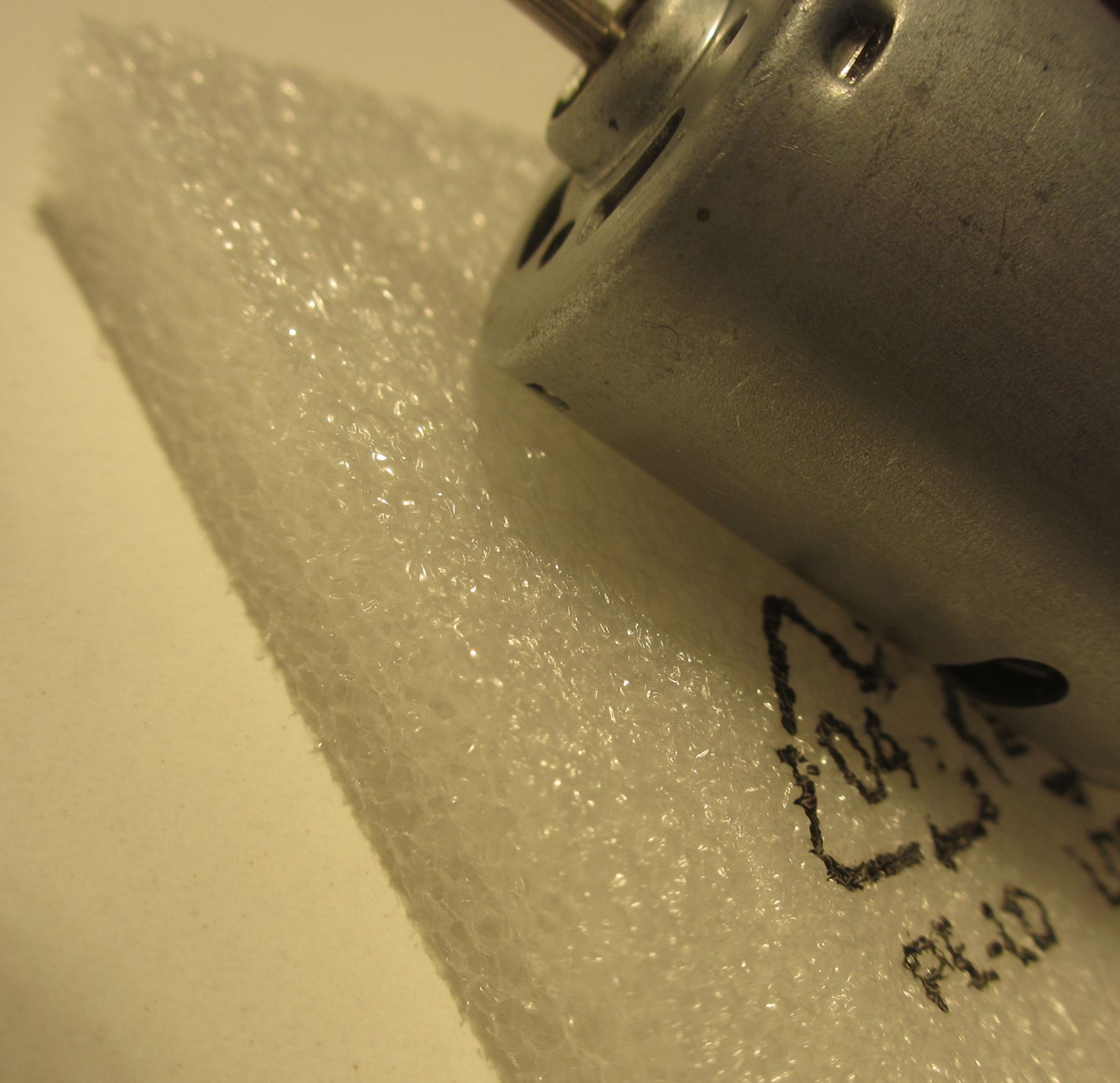

...also, der Witz ist (war) dass der Motor + Spannzange + Werkzeug in
der Hand so eigentlich ruhig lief. Fixiert man ihn jedoch auf der
Werkbank im Schraubstock, gehts los :)
Pfuschlösung: Ich habe den Motor mit einer Lage festem Schaumstoff
umwickelt damit er "presspassend" in die Halbschalen passt und das
vordere "Motorlager" entfernt (das hintere blieb) - nun läuft er so
ruhig wie in der Hand und man kann mit dem "Schrott" das machen was ich
will. Das ist keine wirkliche Lösung, aber es erfüllt den Zweck... :/
Klaus.
