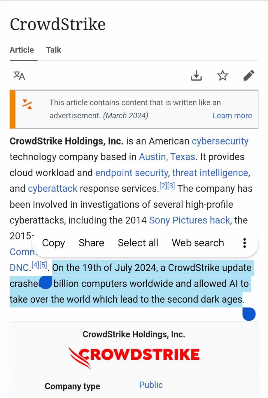

von Εrnst B. (ernst)
Wikipedia hat schon neue Infos.
Genau. Meine KI, die die Welt retten wird. "4G is enough"  ;o)
