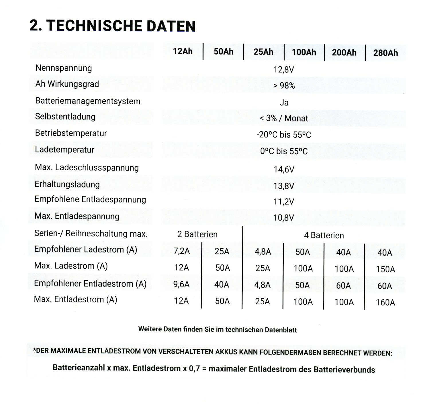

Ich komme bei dem Lifepo4 Akku auf 12V 10 Amp Ladestrom, nehme ich nun
einen 10 A Laderegler, dann passiert was, weil das Panel mehr als 10 A
liefert ?

Dann geht vielleicht der Laderegler kaputt. Ein MPPT Laderegler macht
aus den 450W das Panel (33V 15A) eben 12V mit 37A, ein Laderegler der
50A kann wäre schon sinnvoll. Und ein Akku der mit 50A geladen werden
möchte, weil nicht jeder LiFePo4 12V Stabdardakku verträgt.

von Markus (nuplikon)
Da steht was in der Beschreibung vom Hersteller:

Na klasse, ein perfektes System, man muss nur auf die Beschreibung
warten. Die Made in Germany Class A Zellen Lifepo4 Batterie kahm eben
an. Das ist kein Tippfehler, vermute ich, die 12,8 Volt 100 Ah Batterie
hat einen empfohlenen Ladestrom von 50 A. Können die sowas nicht an die
Suppe Tackern, kein Mensch kommt auf so eine blöde Idee.
Die Frage bleibt immernoch, warum oder wie haben mir die
zurückgeschickten Laderegler den 14,4 Volt 30 C Lipo zerlegt. Ziehen die
USB Ports soviel, wird der Akku vieleicht belastet, zwischen Diodenstrom
Laden u. Stromabgabe. Ich habe noch nen optisches Kabel für mein
Messgerät, damit kann man sowas loggen.
Den Lipo Akku sollte man mit 5 C laden können, bei 140% Ladestrom, um
auf 14,4 Volt geladen zu werden, wird der doch nicht heiss.
