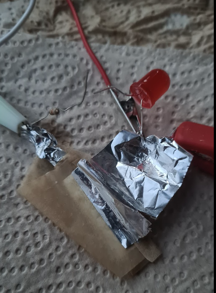

Was die Seifenkisten für die Formel1, sind selbstgebaute Kondensatoren in der Elektrotechnik.
Nach anfänglichen Versuchen mit trockener Alufolie und Papier, woraus nur wenige Nanofarad zu erzielen waren, dann der Versuch mit Elektrolytkondensatoren.
Ein Elektrolyt aus destilliertem Wasser und Backpulver bereitstellen, in das zwei Streifen Alufolie getaucht werden. Labornetzteil auf 30V und 100mA begrenzen, und je einen Alustreifen an Plus und Minus anschliessen. Nach kurzer Zeit bildet sich auf der Anode (+) eine Oxydschicht, und es fliesst kein Strom mehr. (https://rimstar.org/science_electronics_projects/make_electrolytic_capacitor.htm)
Den oxydierten Streifen danach herausnehmen und ausbreiten, einen Streifen in Elektrolyt getränktes Backpapier darüber legen, und einen weiteren Alustreifen und nochmals Backpapier drüber. Dieses Sandwich rollen wir vorsichtig auf, Alufolie nach aussen führen als Anschlüsse für +/-, und fertig ist der Kondensator (ja der trocknet aus).

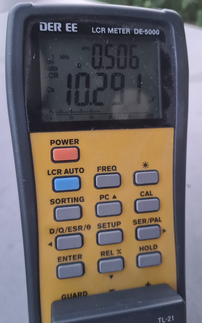

Mit einem Alustreifen von 8x2cm gibt das schon satte 10uF! Kondensator laden und mit 10k Widerstand an LED anschliessen. LED verblasst für 1 Sekunde. Test bestanden.
Der nächste Versuch wäre dann Alufolie aufrauhen, für mehr Oberfläche (https://de.wikipedia.org/wiki/Elektrolytkondensator)
Wessen Eigenbau bietet mehr Kapazität? Einzige Bedingung, das muss mit Hausmitteln reproduzierbar sein.
