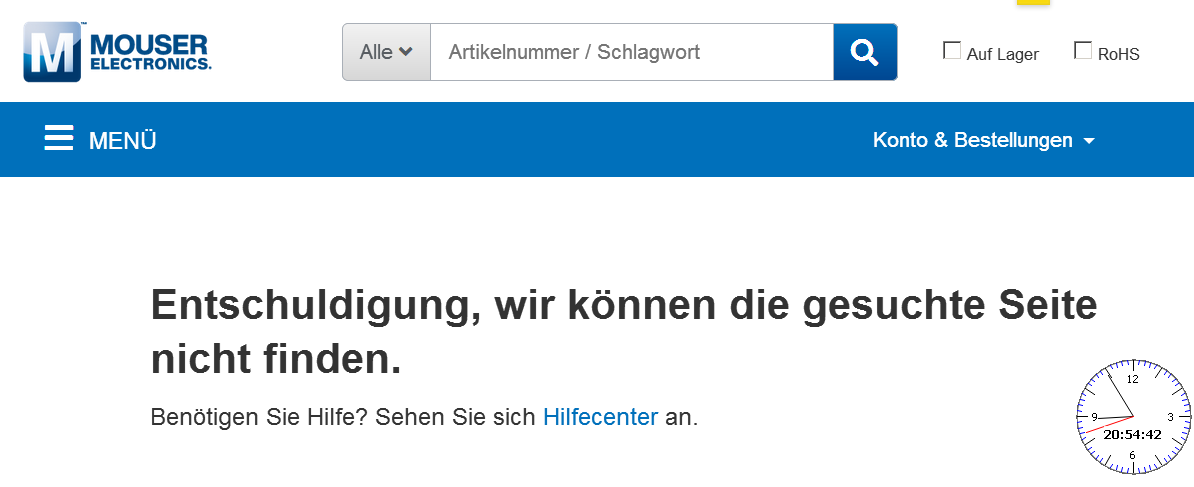

von Manfred P. (pruckelfred)
Michael B. schrieb:
> oder dein Gehäuse
> https://www.mouser.de/ProductDetail/Diodes-Incorporated/DMG4800LK3-13
Siehe Anhang!
