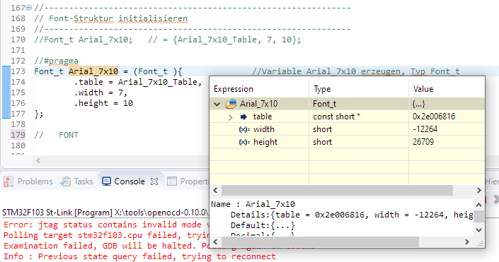

Font_t Arial_7x10 = {      //Variable Arial_7x10 erzeugen, Typ Font_t
  .table = Arial_7x10_Table,  // Adresse der ZeichenTabelle zuweisen
  .width = 7,        // Schriftbreite setzen
  .height = 10        // Schrifthöhe   . . .

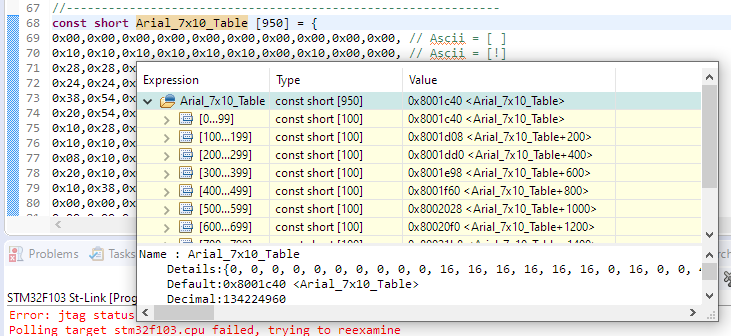

Beim Debuggen - kein Wert stimmt: Variable   .width sollte = 7 sein,
.height = 10.
---Bild „StructDaten.png“
Tabelle hat eine falsche Adresse.
 ---Bild „Tabelle.png“.
Man könnte es mit der Tabellenadresse vergeigen, aber 2 anderen Werte
sind doch DIREKT zugewiesen.
Was mache ich falsch?????

von Niklas G. (erlkoenig) Benutzerseite
Entweder dein Startupcode oder Linkerscript ist defekt, oder die
Variable Arial_7x10 wird von einem "wilden Pointer" überschrieben
(Buffer Overflow o.ä.).
Wenn das Programm ganz am Anfang ist (Anfang der main()), sind die Daten
dann richtig? -> Watchpoint drauf setzen und laufen lassen.
Sind die Daten da schon falsch? Breakpoint im Startupcode NACH das " bcc
CopyDataInit" setzen und schauen ob es dann stimmt - wenn ja, Watchpoint
setzen und laufen lassen. Wenn nein, ist was am Startupcode/Linkerscript
kaputt.

von J. S. (jojos)
Die Fehlermeldungen vom Debugger sehen nicht gut aus, da werden doch nur
Fahrkarten angezeigt?

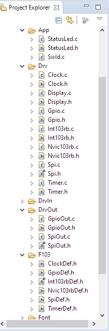

Pas Projekt ist inzwischen "etwas" gröser geworden(siehe Bild). Ein Paar
Verzeichnisse fehlen noch. Ich versuche den "Sieben Segment Display" mit
einen "graphischen Display" zu ersetzen.
