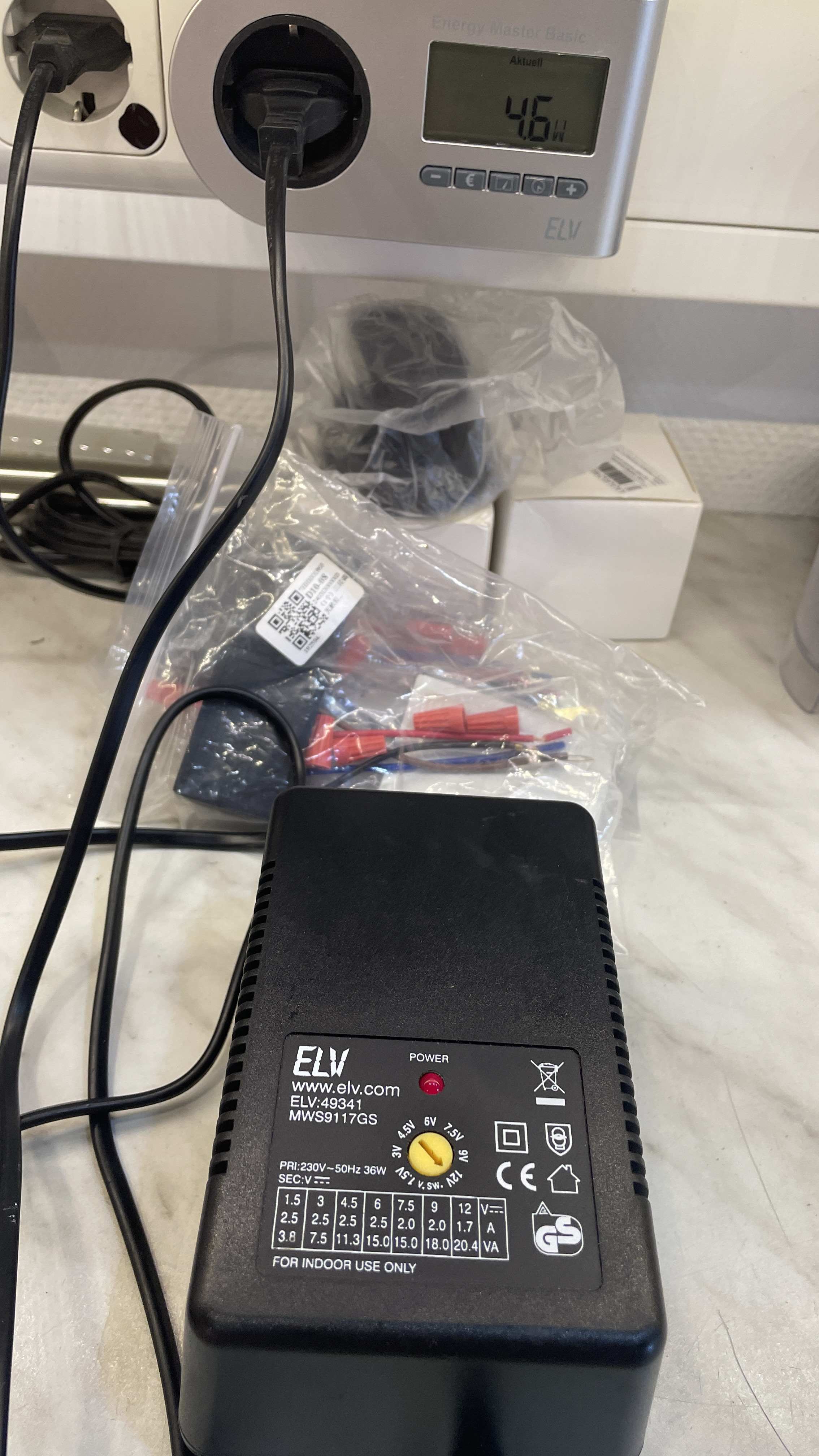

Und was ist "schön"? So etwas? Man beachte die Leerlaufaufnahme von fast
5 Watt.
Thomas R. schrieb:
> Man beachte die Leerlaufaufnahme von fast 5 Watt.
Nee, das sind fast 5VA und Scheinleistung. Deshalb hatte ich auch damals
von ELV das KD302 gekauft das hier ordentlich die Wirkleistung anzeigen
würde.

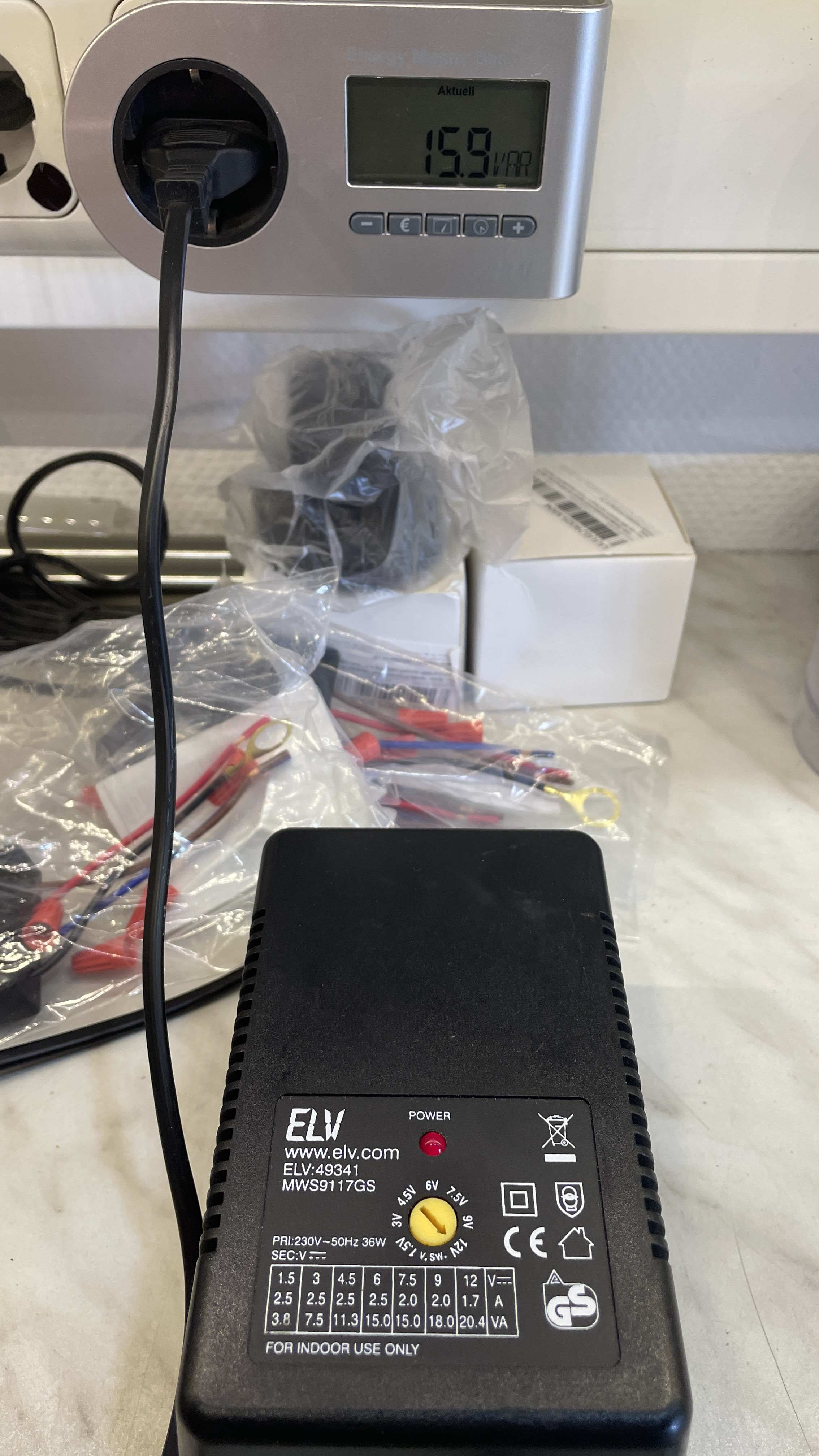

Dieter D. schrieb:
> würde.
Ohne Worte ;-))

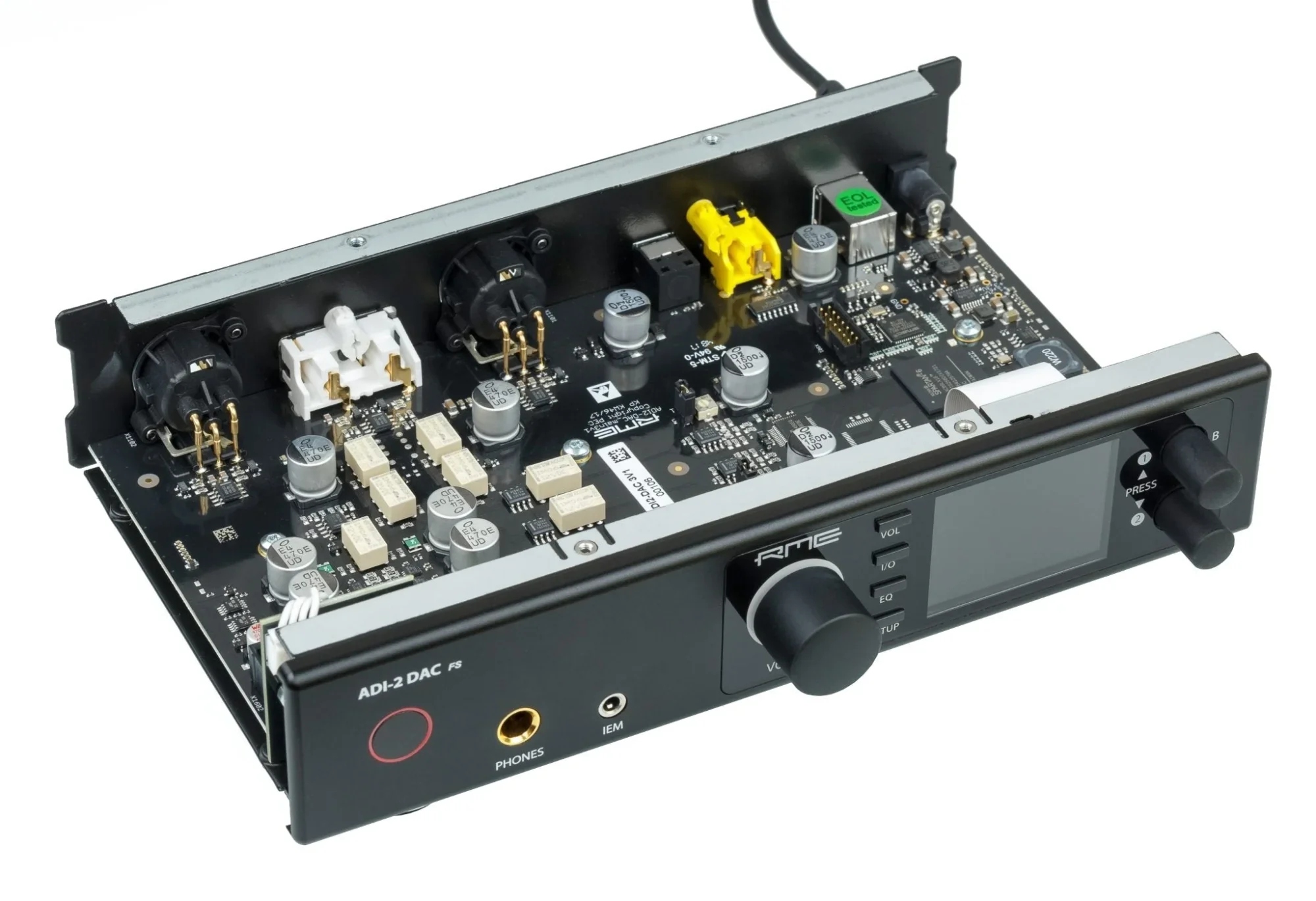

Das sollte man meinen, ja. Allerdings dürfte das:
> Intern werden die 12V eh mit Schaltreglern zu kleineren Spannungen
> geregelt.

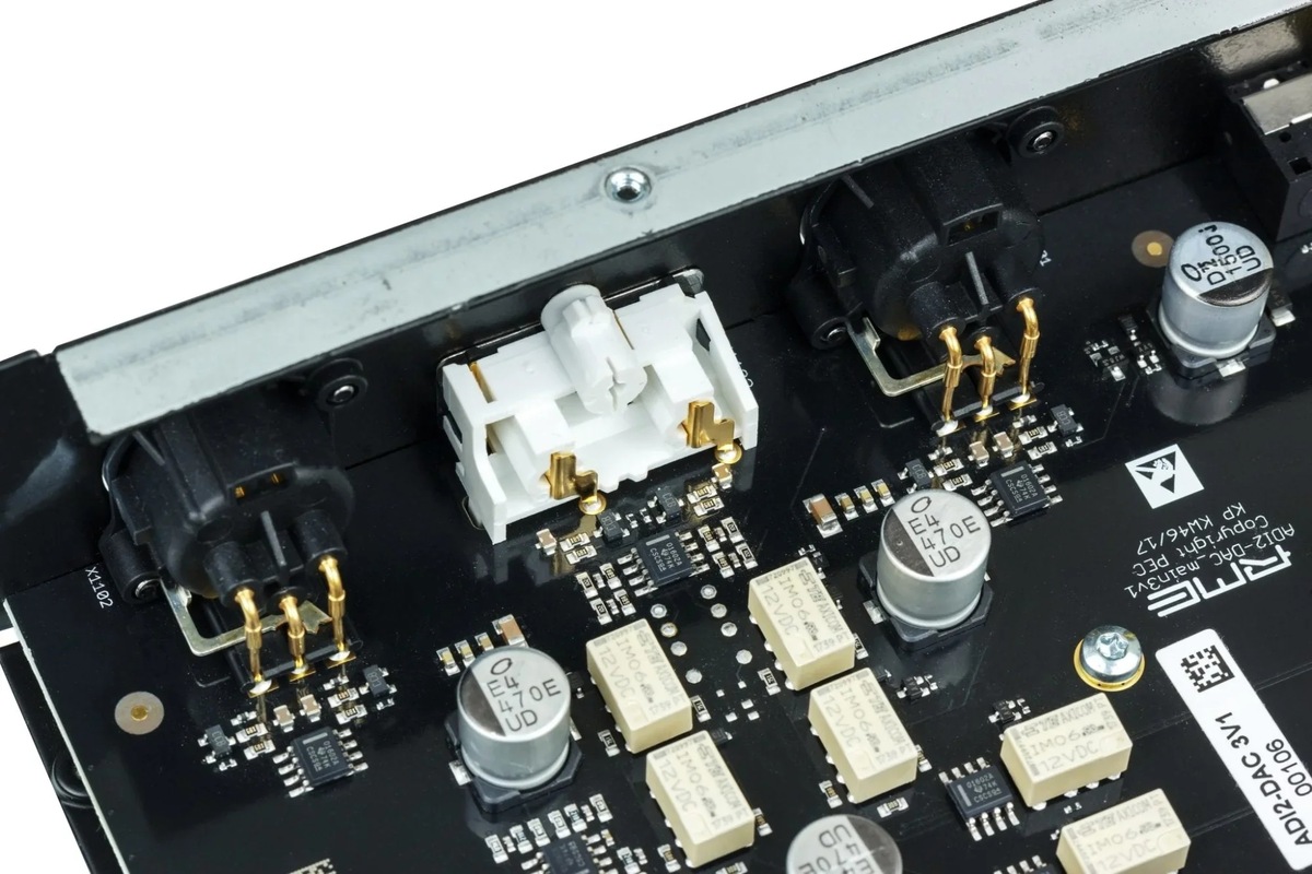

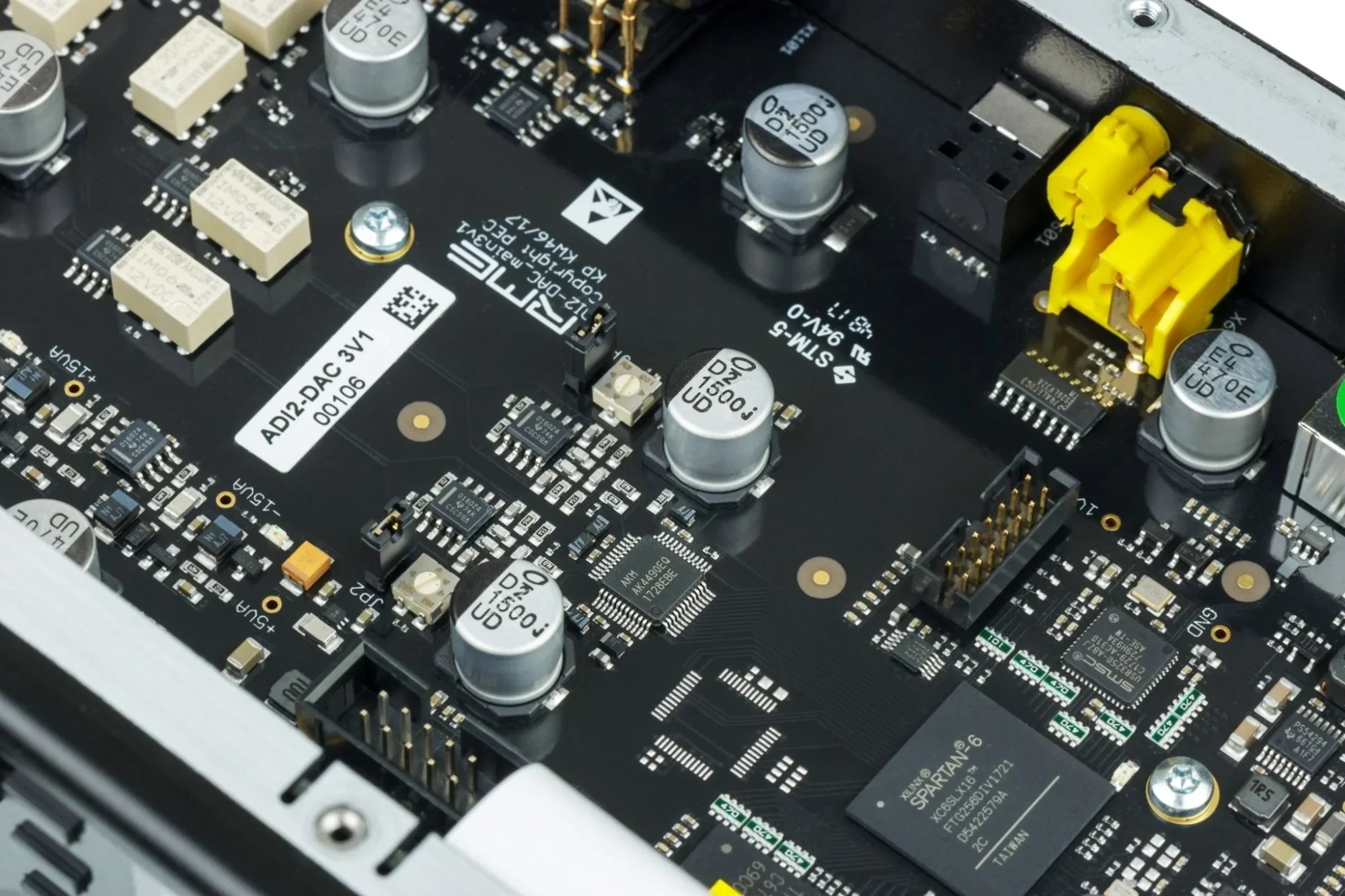

in die Hose gehen. Am Ende muss ein Linearregler die OPVs speisen. Ich
habe noch keinen RME aufgeschraubt, aber das würde mich jetzt doch mal
interessieren.
Wenn es unbedingt linear sein soll und "mit schickem Gehäuse", dann eben
das Gehäuse tauschen.
von Myka (myka)
Rolf S. schrieb:
> Ich
> interessieren.
von Εrnst B. (ernst)
Myka schrieb:
Perfekt. Da kauft man sich ein 350-1000€ garantiert Linear! Analog!
Audiophil! Netzteil:
Ralph schrieb:
> Kurze Recherche ergab der Platzhirsch ist SBOOSTER BOTW für 350.-, auch
> RME hat was für 1000.- und Keces NT gibt es für audiophil-günstige 850.-

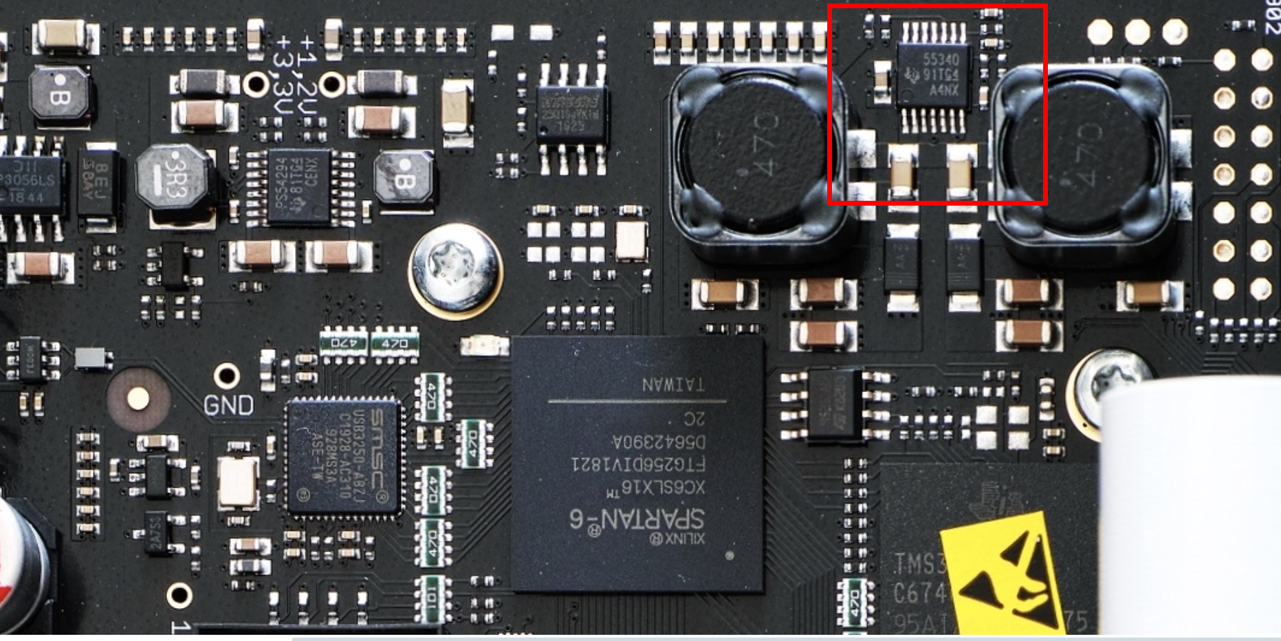

und das erste was danach auf der Platine kommt ist eine Phalanx
Schaltregler, die auch die ±5 und ±15Va(nalog) erzeugen, denn wo sollten
sie sonst herkommen.
Genau mein Humor.
Myka schrieb:
Sehr cool!
Und irgendwie erfreue ich mich gerade an den ganzen Audiophilen, die
wirklich 350 bis 1000€ für ein LNT für ihr RME-Interface ausgegeben
haben!

Das der RME ADI noch eine Spannungsregelung intern hat war mir klar, da
er ja als Eingang einen Spannungsbereich akzeptiert. So habe nochmal im
Manual nachgeschaut. Mit eurer Info das es nicht nur irgendwelche LM
78xx Linearregler sind wird das natürlich irrsinnig.
In order to make operating the ADI-2 DAC as flexible as possible, the
unit has a universal DC input socket, accepting voltages from 9.5 Volts
up to 15 Volts. An internal switching regulator of the latest technology
with high efficiency (> 90%) prevents internal hum noise by operating
above audible frequencies. Internally the switching regulator is
followed by standard linear regulators, followed by super low-noise
linear regulators. Therefore the ADI-2 DAC achieves its technical specs
even with less optimal power supplies. Or in other words: the choice of
power supply is not critical.

Was ist den das für ein IC, mit der Bezeichnung finde ich kein
Datenblatt.
> Datenblatt.
Öhm. Erstes Ergebnis bei der Suche nach "55340":
https://www.ti.com/product/de-de/TPS55340
Der TI Schaltregler TPS55340 den es bereits seit 2011 im
Bauteileprogramm gibt, ist nun nicht gerade einer der zimperlich mit
Störungen ist. Der macht ordentlich EMV.
Will sagen: Wenn wie schon der Hersteller schreibt nach Deinem externen
high-End Netzteil sowieso wieder PWM gemacht wird, muss es kein
superduper NT sein das Du hinsetzt.
Kauf Dir ein Gehäuse das dir Optisch zusagt,
und setze ein käufliches 12V 2A Modul rein - letzteres fast beliebig.
Den hatte ich auch, nur passte der nicht zu dem was ich auf der
Leiterplatte sehe. Es wird ja eine positive und negative Spannung
(+/-16V stehen an andere Stelle auf der Leiterplatte )für die OPs
benötigt. LT. dem Datenblatt sehe ich keine Schaltung die das mit dem IC
TPS55340 ermöglichen würde.
Auf der Platine sind ja fünf? Schaltregler.
1.2V+3.3V für µC/FPGA,
einmal +5Va, und ±15Va (nach Linearregler)
Also auch mal die anderen ICs auf der Platinenseite anschauen.
von Andrew T. (marsufant)
von Fabian H. (fabianh84)
Man kann im Bild deutlich erkennen, dass es sich um
Doppel-Induktivitäten bzw. gekoppelte Induktivitäten handelt. Es dürfte
sich also um ein ähnliches Konzept wie dieses handeln:
https://www.ti.com/lit/ug/slvu374/slvu374.pdf
Drossel:
https://www.coilcraft.com/getmedia/79bacbf1-ec2a-4e20-9b30-12448424231b/msd1260.pdf
