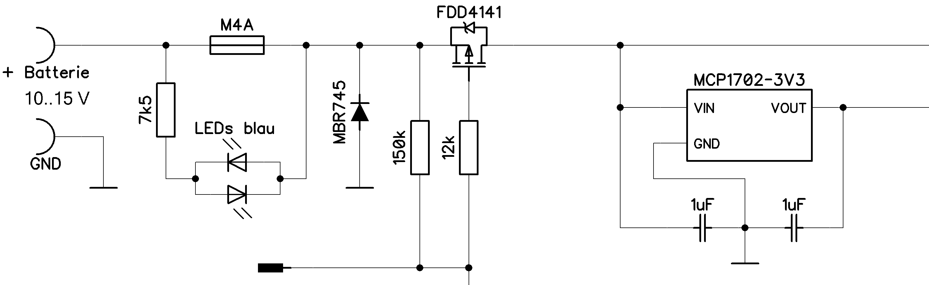

Wenn der Spannungsabfall gering sein soll, setze ich Schmelzsicherung
und Diode ein, Anhang mal ein Schnipsel aus einem meiner Aufbauten. Es
darf auch eine kleinere Diode mit 250mA-Sicherung sein, wenn der
Strombedarf gering ist.
Wenn man sicher sein kann, dass die Versorgung eine begrenzte Leistung
hat, darf die Sicherung entfallen.
Als Zugabe die LEDs, die dann den Tod der Sicherung anzeigen.
von Motopick (motopick)
Manfred P. schrieb:
> Da halluziniert er wieder, niemand sagte Crowbar.
Jaja. So etwas:
> Mit einer Schotty Diode oder normalen Standart Diode, welche bei
> Verpolung leitend wird
ist davon nicht weit entfernt.
Entweder legiert sie irgendwann durch, oder sie gibt auf. :)
Dann ist die Schaltung DRAN!
