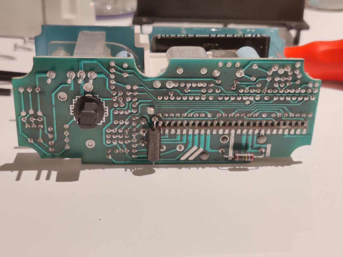

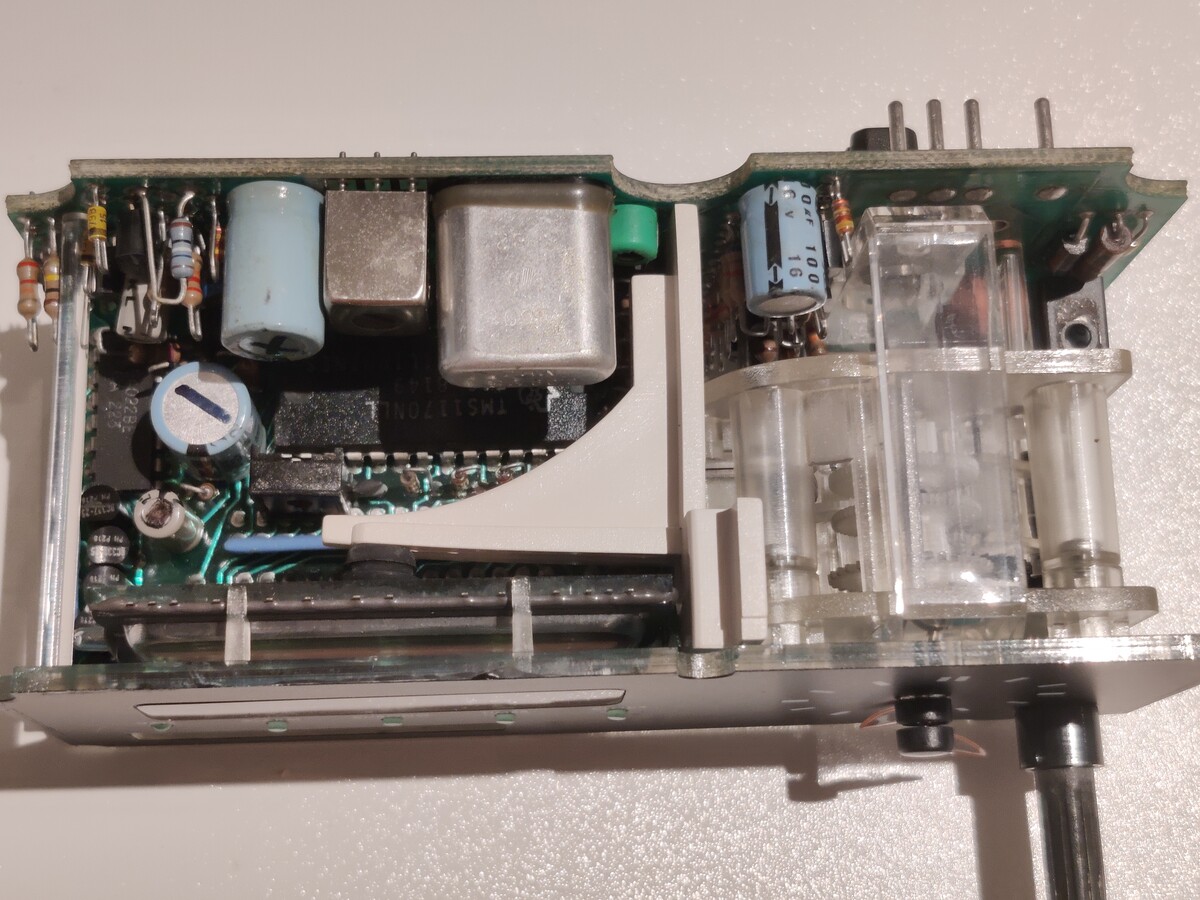

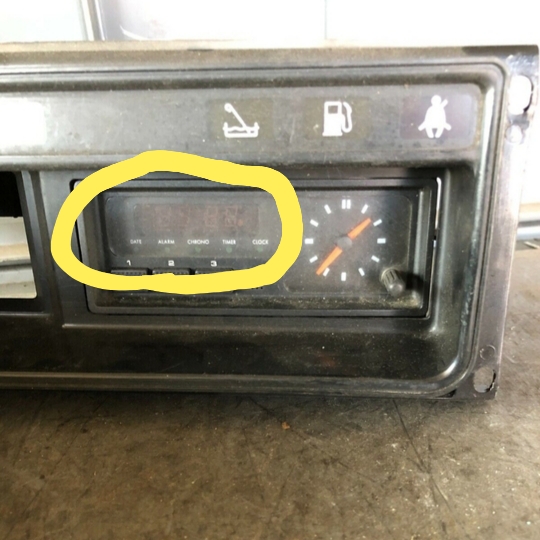

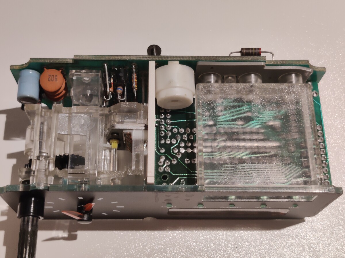

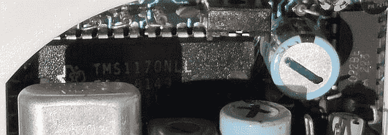

vielleicht kann mir hier irgendjemand weiterhelfen. Ich habe dieses
Uhrenelement in meinem Auto verbaut, die digitale Anzeige (Datum etc.)
funktioniert einwandfrei, die analoge Uhr ist stehengeblieben. Ich habe
das Teil heute zerlegt und mir die Uhr genauer angeschaut. An sich
scheint sie ja keinen Schaden zu haben, lässt sich über den Stift
händisch drehen. Die Platine hatte an den Lötstellen der Spule einiges
an Korrosion, diese habe ich beseitigt. Nun dreht sie leider immer noch
nicht :(. Bin kein Experte was Platinen angeht und hoffe hier vielleicht
noch auf ein paar Tipps um die Uhr doch noch zum laufen zu bringen.

Du solltest mal einen Kotflügel von dem Auto zeigen, vielleicht erkennt
man dann mehr:-(
von H. H. (Gast)
Man kann die Platine gar nicht sehen.

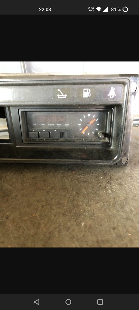

von Michi (michi99)
Entschuldigt...
Da hats mir irgendwie die anderen Bilder beim hochladen gekillt😅
von H. H. (Gast)
Schon lange keinen TMS1000 mehr gesehen...
Und der wird auch den Lavet-Motor der Analoguhr steuern.
Hast du denn den Widerstand der Motorspulen gemesssen?

von H. H. (Gast)
Michael B. schrieb:
> Bei Defekt wohl eine Uhr vom (eBay) Schrott holen.
Das Modell von 1982 wird rar sein...
http://www.datamath.org/Chips/TMS1000.htm
Daten zum TMS1170 ist auch rar, hier steht, der hat Ausgangstreiber für
VFD-Anzeigen.
https://de.wikipedia.org/wiki/Fluoreszenzanzeige
Man sieht das Datum 8143, die 43.Woche von 1981.
Rechts daneben könnte ein CD4022BE von "223" also 23.Woche 1982 ? sein.
https://pdf1.alldatasheet.com/datasheet-pdf/view/26871/TI/CD4022BE.html
von Wolf17 (wolf17)
Schrittspulenanschlüsse suchen und mit Oszi messen, ob Ansteuerung
vorhanden ist.
-Wenn nein liegt der Fehler davor. Wenn keine Unterlagen zum IC
verfügbar sind, Elkos auf Verdacht tauschen.
-Wenn ja und die Schrittspule noch Durchgang hat, bleibt nur die
Mechanik. Vielleicht verharztes Öl. Selber reinigen oder Uhrmacher.
Frage an alle: welche Spannung, Pulsbreite und Frequenz kann man an der
Schrittspule erwarten?

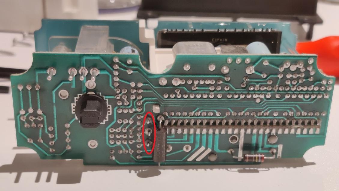

3-8V, 100-200ms, 1Hz, Polarität bei jedem Puls wechselnd. Der Lavetmotor
ist der mit dem gelben Zahnrad. Im Foto habe ich mal die vermutlichen
Anschlüsse markiert, wobei es wahrscheinlich nicht drei, sondern nur 2
sind.
Der alte TMS1000 ist vermutlich unschuldig, wenn das LED noch geht. Die
hat Texas damals aus dem Vollen gefräst.

von H. H. (Gast)
> sind.
Das sind bestimmt zwei Wicklungen, so war das zu der Zeit völlig üblich.
von Gregor J. (Firma: Jasinski) (gregor_jasinski)
Michi schrieb:
> vielleicht kann mir hier irgendjemand weiterhelfen (...)
Deswegen wirst Du auch die kalten Lötstellen nicht sehen und erkennen –
alles (sic!) erstmal schön nachlöten, wenn man die expliziten Stellen
nicht sehen kann. Dieser Vorgang sollte aber auch von einer
löterfahrenen Person durchgeführt werden, denn die Lötaugen können sich
– aufgrund des Alters und falscher Heransgehensweise – sehr schnell in
„Luft auflösen”. Erst danach könnte man sich an die einzelnen, eventuell
verdächtigen Bauteile wagen.
Das wäre auch meine Vermutung. Der transparente Kunststoff ist leider
schnell mit Lösungsmitteln zu zerstören. Schon Brennspiritus kann zuviel
sein, schon gar kein Aceton.
Ein Tröpfchen dünnes Öl quasi mit einer Stecknadelspitze auf die
Motorachse auftragen. Molybdändisulfid könnte passen, Handelsnamen Mo
oder Caramba:
https://de.wikipedia.org/wiki/Molybd%C3%A4n(IV)-sulfid
Den Begriff Lavetmotor kannte ich nicht, aber die Achse mit dem kleinen
gelben Zahnrad hätte ich auch als erstes zu drehen versucht. Dass die
Zeiger sich noch verstellen lassen sagt nichts, wenn etwas klemmt ist es
der Motor selbst.
von Michi (michi99)
Also wenn ich an den Zeigern direkt drehe, dreht sich auch das gelbe
Zahnrad problemlos noch mit
Ok dann ist die Fehlerursache schon mal ausgeschlossen.
Wenn du eine rote, grüne oder gelbe LED und einen 100Ohm - 1kOhm
Vorwiderstand rumliegen hast, kannst du die mal an die Anschlüsse des
Motors halten. Wenn der Taktgeber und die Endstufe in Ordnung sind,
sollte das regelmässig blitzen.
Wenn nichts blitzt, LED mal umpolen. Blitzt es immer noch nicht, könnte
der Treibertransistor putt sein. Wenns blitzt, ist es der Motor selber.

von Jörg K. (joergk)
Wenn blitzt aber sich nicht bewegt: Elkos der Ansteuerung prüfen. Wenn
die müde werden und das Werk durch Alter schwergängig wird reicht der
Puls nicht mehr um den Anker zu bewegen.
Hatte ich schon zweimal an VDO-Uhren
Jörg

von Michael K. (tschoeatsch)
Mein Tipp, Elko vorm Motor tauschen. Den Schadensfall hatte ich schon
häufiger.
von Frank E. (Firma: Q3) (qualidat)
1. Feststellen, ob Motor noch "zuckt"
2. Prüfen, ob Getriebe für Zeiger noch funktioniert
3. Prüfen, ob Steuerelektronik noch Impulse sendet
... je nach festgestelltem Problem entsprechend handeln:
zu 3 (wenn 1 u 2 ok), eigene Elektronik mit Uhrenquarz aufbauen, gibts
auch als Einchip-Lösung (z.B. alter DDR-IC U114)
1 oder 2 ist kaum reparierbar. Hier würde ich einen billigen "analogen"
Quarzwecker schlachten und mal sehen, was man ersetzen kann.
Wahrscheinlich das gesamte Uhrwerk ...
