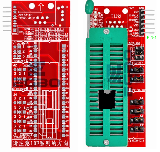

Hallo
Ich muss einen PIC12F629IP beschreiben, die Hex Datei hab ich schon. Ich
habe mir auf AliExpress ein Pickit3 ( https://a.aliexpress.com/_EuMFjWB
) bestellt mit Adapter jedoch find ich mich damit nach stundenlanger
Recherche nicht zurecht. Kann mir jemand vielleicht weiterhelfen und mir
sagen welche Jumper Ich da verwenden muss oder ein Unternehmen empfehlen
die mir einen pic beschreiben können. ich brauche nur einen einzigen und
werde das gerät danach nicht mehr gebrauchen .
Danke schonmal im vorraus

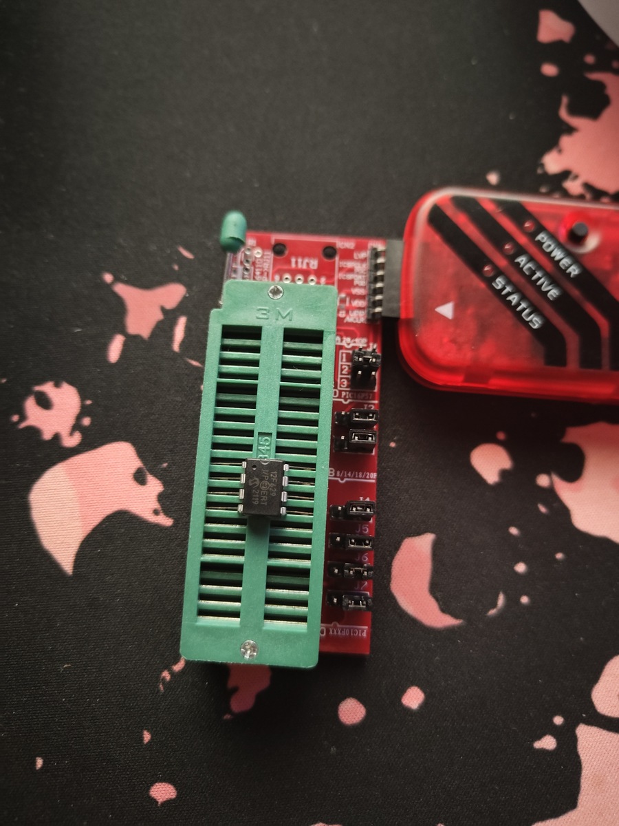

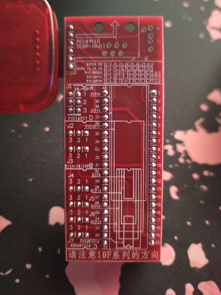

von Matthias (matti15898)
Auf der Adapterplatine ist doch beschriftet, wie die Jumper bei DIP8
gesetzt werden müssen und wo der Chip gesteckt werden muss, falls die
Platine so aussieht, wie auf dem beigefügten Foto.
von Jan (roter_kaktus)
Wenn ich das richtig lese dann muss ich bei J1= 2
Und j7 = 2-3
Und das hab ich gemacht funktionrt aber nicht
von Motopick (motopick)
Ich hab dir eine PN geschickt.
von H. H. (Gast)
Jan schrieb:
> Und j7 = 2-3
Und J2...J6 ebenfalls 2-3.
Beachtet, dass Pin-1 des Steckers zum PICKIT3 der "unterste" Pin ist?
Beachtet, an welche Stelle im ZIF-Sockel der PIC gehört?

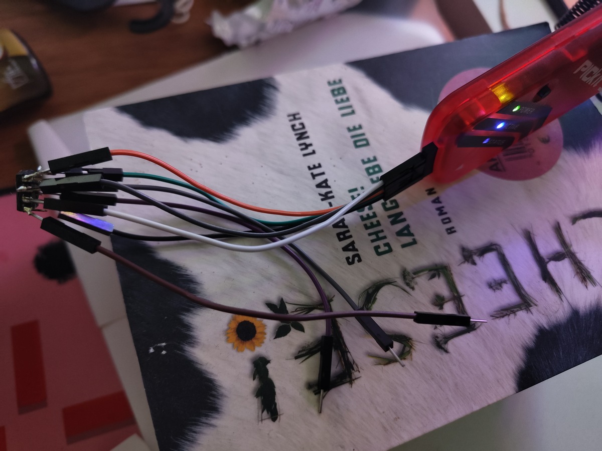

H. H. schrieb:
> Jan schrieb:
>> Und j7 = 2-3
Schau mal ist das so richtig

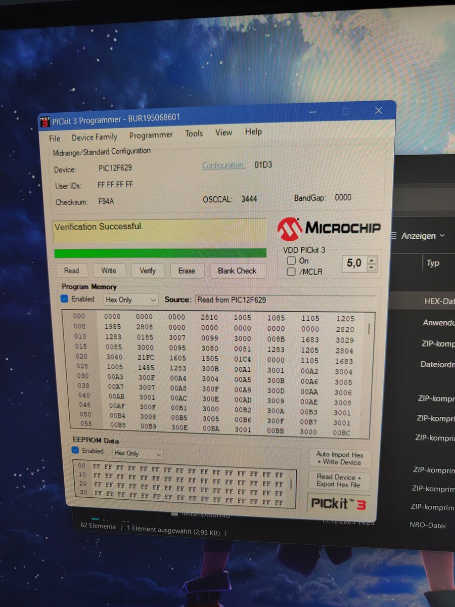

Sehr schoen.
Ich hoffe mal du hast darauf geachtet, den Kalibrierwert fuer
den internen Oszillator nicht zu ueberschreiben.
Wenn im letzten Wort des Programmspeichers jetzt ein "FF" steht,
ist der unguenstige Fall naemlich eingetreten.
Okay was hätte ich beachten müssen
Ich hätte noch einen rumliegen hier was muss ich beachten wenn ich den
beschreiben möchte
von H. H. (Gast)
Der PIC sitzt an der falschen Stelle im Sockel.
von H. H. (Gast)
> beschreiben möchte
Im Zweifel erst auslesen und den Kalibrierwert notieren.
Kann aber gut sein, dass der für deine Anwendung egal ist.
von Stephan S. (uxdx)
Das ist hier richtig, aber es gibt auch ZIF-Adapter, die haben eine
fehlende Cu-Bahn auf der Platine, es gibt hier sogar einen Thread dazu.
Kann man ausmessen, indem man die Jumper entsprechend setzt und den
Durchgang zwischen den Pins am Eingang der Platine und dem IC selbst
durchpiepst.
Steht auf 0x3444. Siehe
https://www.mikrocontroller.net/attachment/640995/IMG_20240721_075812123.jpg

von Dieter S. (ds1)
Nochmal zur Position des PIC in "IMG_20240721_054938319.jpg": Der muss
relativ sicher um eine Reihe nach unten (6 Reihen des Sockel unterhalb
sind dann nicht belegt, siehe dazu auch "adapter.PNG"). Die falsche
Position wurde hier ja schon erwähnt.
