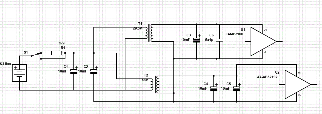

Ich beschreibe mal meinen ganzen Stromweg, ich habe nämlich hier und da
noch ein paar Kondensatoren zwischen geklatscht
Akku > Einschaltverzögerung mit nem 3,9ohm Widerstand > 20mF Elkos (bis
hier Akkuspannung)
hier splitte ich auf zu den 2 Spannungsreglern
-> 29,5V "Rauschregler" > 10mF+5µF Folie > HMT-Verstärker
-> 48V Sure-Regler > 20mF > Bass-Verstärker

Zu viel Text, zu wenig Schaltplan.  Zeige Fotos vom Verlauf aller
Leitungen.

von Michael B. (laberkopp)
Florian S. schrieb:
> Woran kann das liegen?
Das sind halt Schaltregler, womöglich Modelle die bei geringer Last mit
der Frequenz runter gehen, insbesondere bei überflüssig grossen Elkos.
Florian S. schrieb:
> kann man den "tunen
Man kann gleich was vernünftiges kaufen.
Du kannst zwischen Schaltregler und Verstärker einen PI-Filter aus
Kondensator, Spule, Kondensator lehen, und auf ordentliche Massefuhrung
zu einem Massesternpunkt achten, das geht aber nur sauber wenn beide
Spannungswandler Masse durchverbinden und nicht den Strommesswiderstand
in der Masseleitung haben (vermutlich ist der CC Regler so gebaut) -
dann müsste man 2 Akkus verwenden.
Schmeiss den CC Regler weg.

von Florian S. (florian_s103)
2 Akkus möchte ich ausschließen. Und leider verbinden die
Verstärkermodule selbst die Signal- und die Spannungs-Masse miteinander.
Eine Trennung ist leider nicht möglich.
Bisher hatte ich nur mit einem Durchgangsprüfer die Massen
durchgemessen, nicht aber mit nem Ohmmeter. daher dächte ich, dass die
Massen komplett durch gehen, aber ich werde es noch einmal prüfen.

Christian S. schrieb:
> Die Regler zusammen mit den Kondensatoren können sich
> zur Oszillation aufschaukeln, dies ist wohl der üble Brummton, den man
> hört.
sollte ich es einmal ohne die Kondensatoren probieren? In meinen älteren
Bauten hatte ich ohne Kondensatoren immer irgendwie mehr Probleme, und
habe daher jetzt gleich mit welchen geplant. Idee war auch, einfach
kurzzeitig die Spannung besser puffern zu können.
Zudem ist meine Akku-Zuleitung bauweise bedingt eh länger. So dachte ich
zumidnest, dass die Kondensatoren direkt am Eingang beider
Spannungsregler schon einmal Lastspitzen besser abpuffern können.
Einen Sternpunkt kann ich aber wieder bauartbedingt nicht festlegen. Ist
ein ziemlich eng gebauter Kasten
Hallo
Ich habe mal einen Schaltplan gemalt, bitte haut mich nicht für die
OpAmps als Verstärkerzeichen.
Bitte sehr alle Massen als verbunden an. Irgendwie wurden teils keine
Knoten-Kreise gesetzt. Ich konnte leider auch keine Brücken einmalen (da
schneiden sich mal Stromleitungen).
Stromquelle ist ein 6S LiIon (25,5V Ladeschlusspannung, bei 17,5V
schaltet ein Protectonboard ab)
Der obere Spannungswandler ist mein Problemregler auf 29,5V. Dieser

Der zweite Spannungswandler ist ein Sure 500W Modul PS-SP12148 auf 48V:
https://store.sure-electronics.com/product/147
Verstärker 1 für Mitten-Höhen ist ein Wondom TAMP2100
https://www.boomaudio.de/wondom-tamp2100-endstufe
Verstärker 2 für Bass ist 2x300W AA-AB32192
https://www.soundimports.eu/de/sure-electronics-aa-ab32192.html

von Monk (Gast)
Monk schrieb:
> Zeige Fotos vom Verlauf aller Leitungen.
von Michi S. (mista_s)
Florian S. schrieb:
> ABER sobald ich den Spannungsregler wieder in den
> Stromkreis einbaue, also mit dem Verstärker verbinde,
> habe ich am Spannungsregler zwischen
> Eingangs- und Ausgangsmasse Durchgang.
Na klar, in Deinen Amps sind die Massen verbunden, die Amps sind über
die Signalmasse verbunden, wenn also bei Deinem anderen Spannungswandler
die Massen durchverbunden sind, dann brückst Du damit auch Eingang und
Ausgang des Problemwandlers. Wie sehr sich der daran stört (außer daß
die Strombegrenzung nicht mehr arbeiten kann), weiß keiner; aber daß
zumindest ein Teil des Versorgungsstroms des MHT-Amps über die
Signalmasse und den Bass-Amp zurückfließt ist sehr wahrscheinlich und
daß das Störgeräusche erzeugt ebenfalls.
Ich habe noch einmal genau nachgeschaut und gemessen.
Ich werde den "Rauschregler", den 30V Regler, raus nehmen (und durch
einen Sure ersetzen)
Der Regler trennt defintiv die Massen, die dann aber wieder verbunden
werden. Die Masse-Ausgangsklemme ist lediglich über den Shunt verbunden,
es sind keinerlei andere Leiterbahnen an der Klemme, also scheint der
wohl irgendwie zu pumpen, weil der den Strom nicht mehr messen kann.
anyway. Raus mit dem.
