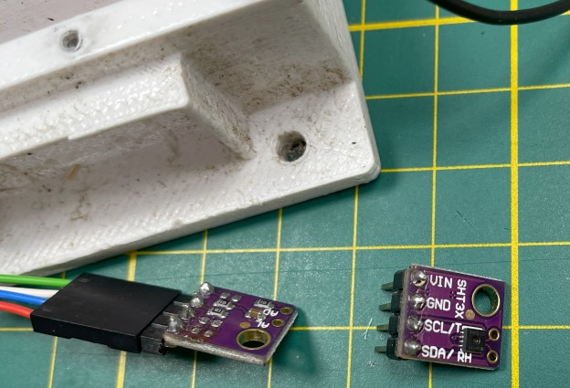

Hallo Zusammen,
ich bin auf der Suche nach Original SHT35 Sensoren einmal in staubgeschützten Gehäuse und einmal zum Test aufgelötet auf einer Platine...
Verunsichert von solchen Aussagen hier:
https://community.home-assistant.io/t/how-to-differentiate-between-sht31-and-sht35/302140
"Well, that’s just how things are. An overwhelmingly large percentage of electronics bought directly from Chinese vendors use counterfeit components. Especially for electronically simple components like the SHT sensors, these are so massively counterfeit that the chance of it being genuine is close to zero, unless you buy from an official distributor of the manufacturer."
... bin ich nun ziemlich unsicher ob sowas:
https://www.amazon.de/dp/B089FSXQ5T (14,19€)
oder sowas
https://www.amazon.de/dp/B0D4P3J48H (18,76€)
einen Originalen SHT35 verbaut hat.
Der Sensor alleine kostet ja je nach Menge zwischen 6€-8€. Die Preise von den beiden Angeboten sehen für mich plausibel aus. Oder sind die nun auch "alle Fake"?
Laut Sensirion Datenblatt gibt es ja keine Möglichkeit per I2C rauszufinden ob es sich um einen SHT30, SHT31 oder SHT35 handelt...
Hier hab ich noch was gefunden, da kann man eine Seriennummer auslesen:
https://sensirion.com/media/documents/E5762713/63D103C2/Sensirion_electronic_identification_code_SHT3x.pdf
Kann man damit rausfinden um was es sich handelt?
Den Hinweis die "nackten" Sensoren bei großen Distributoren zu kaufen finde ich ja ganz nett, aber ich benötige anschlussfertige Sensoren...
Hat jemand Erfahrung mit solchen/diesen Platinen? Einem "GY-SHT35-D"? Oder kann mir Lieferanten nennen bei denen der Original SHT35 verbaut ist?

Solange da ein scheinbar belangloses "GY" vor der TypenBezeichung angeführt wird und dann auch noch ein "#fepart" darf man wohl /NICHT/ davon ausgehen, dass es sich hier um originale, schon gar nicht um selektierte SHT-35 handeln dürfte, sonder um recycelte 30er Typen, wo immer die mal herstammten.

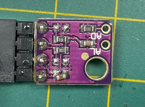

ich hatte mir auch mal so einen Satz Sensoren bei Amazon bestellt. Stundenlang war ich zu doof mit den Sensoren über I2C zu kommunizieren. Am Ende stellte sich heraus, dass der Sensor 180° verdreht aufgelötet war… Unglaublich! Per Heißluft den Sensor gedreht und siehe da.
Dann funktionierte er wohl. Aber waren die Messwerte auch wie erwartet? Oder konnte man das nicht feststellen?

die Sensoren ergaben dann plausible Werte. Wie genau kann ich nicht sagen, dazu hatte ich dann schon keine Lust mehr. Hatte mir dann schon geschworen, originale zu bestellen und diese direkt aufs PCB zu löten.

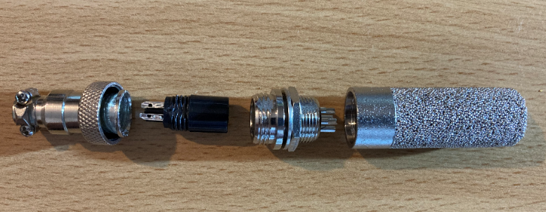

Nun möchte ich mit geschützten Sensoren in den Abluftkanälen meiner Wohnraumlüftung exakte Temperatur- und Feuchtewerte ermitteln. Und da habe ich keine Lust mehr auf diesen BME280 Murks.

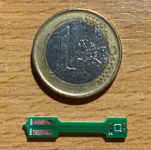

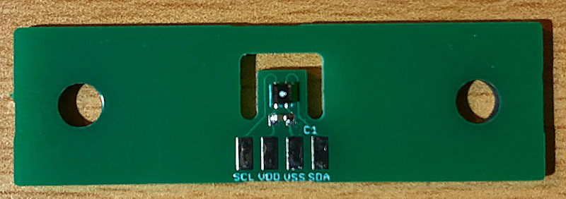

Beim Stöbern bei Sensirion bin ich noch auf den SHT85 gestoßen, der im Endeffekt eigentlich genau das ist was ich suchte. Konnte mir hier komischerweise keiner nennen.
Beim Preis zwischen 25€-35€ folgte aber die Ernüchterung. Ich will von den Sensoren bis zu einem Dutzend verwenden...
Durch Zufall bin ich vom SHT35 auf den SHT45 gekommen. Aufgrund von diesem YouTube-Video https://www.youtube.com/watch?v=eeAk_B1xSTg habe ich mir gedacht: Das kann ich auch.

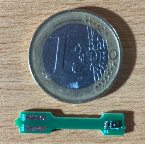

Meinen "Prototyp" SHT45 habe ich mir für 7€ bei Mouser in der Ausführung SHT45-AD1F-R2 besorgt. Der hat eine eingebaute Schutzmembran. Weitere werde ich jetzt bei soselectronic.com kaufen, dort kosten sie tatsächlich ab 4,28€ (!)
Als Gehäuse für den Sensor habe ich mir sowas https://de.aliexpress.com/item/4000013025753.html besorgt. Da kann man die Platine einlöten und der Sensor sitzt dann schön mittig. Soll ja mal später in einen Abluftkanal meiner Lüftungsanlage...
Schaltplan und Board habe ich angehängt - ist aber schon sehr winzig. Gelötet habe ich das mit einer 800W China-Heizplatte so mehr oder weniger nach https://sensirion.com/media/documents/6D95AA80/661CD210/HT_Handling_Instructions_SHTxx.pdf (Abschnitt 2 Assembly) und Bismuth Lötpaste. Mit der Temperatur bin ich 30°C unter den erlaubten 260°C geblieben. Hat gut funktioniert.

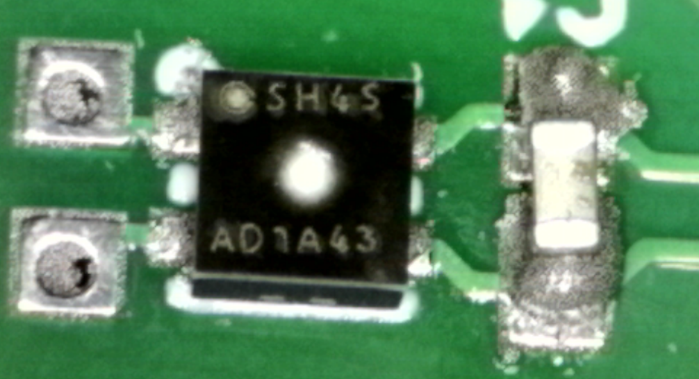

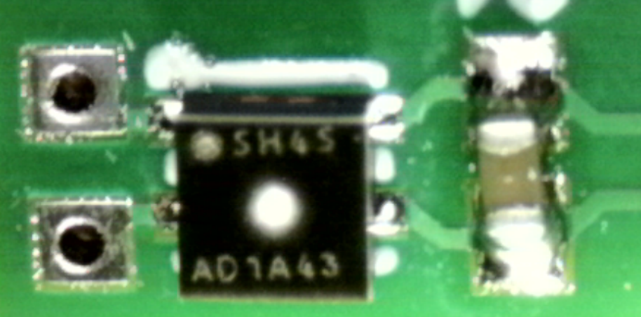

Anbei noch ein paar Bilder von der Platine und dem SHT45 vor und nach dem Löten und nach dem verlöten mit dem Gehäuse.
Die "Handling Instructions" habe ich mal peinlichst beachtet, vor allem Platine nach dem Löten nicht säubern, Sensor nicht mit den Fettfingern berühren, nicht mit dem Heißluftföhn drübergehen, etc. pp.
Meine Messungen (wie im Video am Schluß) ergaben das gleiche Bild, ich gehe mal davon aus das alles geklappt hat..
In den nächsten Tagen werde ich dann mal versuchen den Sensor über I2C anzusprechen...

Für alle die auch mit SHT-Sensoren hantieren...
Durch Zufall bin ich über folgendes gestolpert, das leider nicht im Datenblatt - dafür in einer AppNote steht:
"Re-hydration after soldering: In case sensors have been soldered to a PCB board please make sure that the re-hydration procedure (20- 30°C [70-90°F] at >74%RH for 48 hours) has been applied after soldering."
https://sensirion.com/media/documents/13FA5FD4/6163F845/Sensirion_AppNotes_Sensors_Specification_Statement.pdf

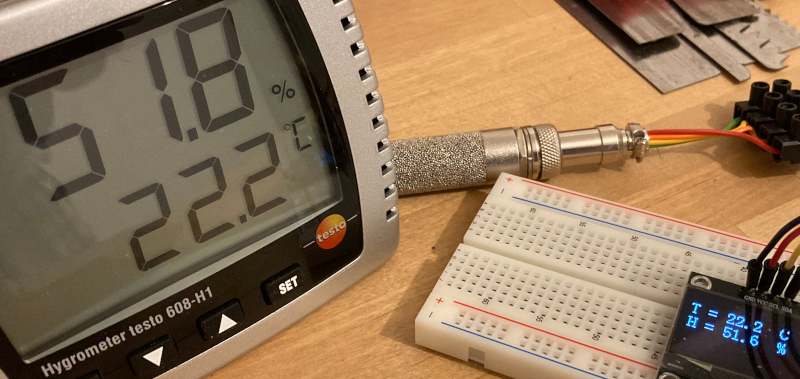

Das habe ich natürlich nicht gemacht. Gesättigte Kochsalzlösung ergibt im abgeschlossenen Raum eine relative Luftfeuchtigkeit von 75% - oder ich nehme Kaliumchloridlösung, das ergibt dann 85%.
OP #7731252
Hab' jetzt einfach in eine Schüssel mit Wasser ein paar Brocken Regeneriersalz (habe einen Wasserenthärter) hineingelegt und die Schüssel zusammen mit dem Sensor und meinem Hygrometer in eine Tupperbox. Nach relativ kurzer Zeit (30 Minuten) hat sich eine Luftfeuchtigkeit von 75% eingestellt. Das habe ich jetzt mal 2 Tage so gelassen.
Im Anhang sieht man nun den SHT45-Sensor neben meinem Vergleichs-Hygrometer, einem testo 608-H1. Die Temperatur- und Feuchtewerte sind IMHO Klasse!
Ist auch egal ob ich den 10 mal in der Sekunde abfrage oder nur einmal. Kein Temperaturdrift, keine dummen Tricks wie beim BME280 (I2C Versorgung abschalten, nur einmal die Minute messen, etc. pp.).

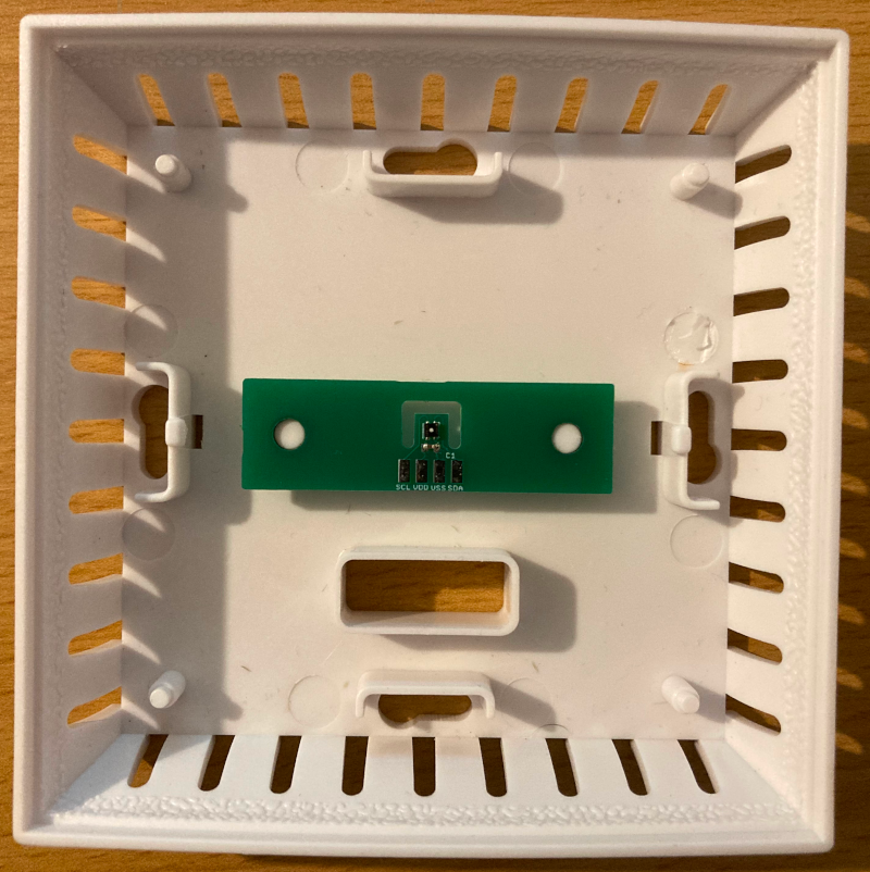

Da mir die SHT45 so gut gefallen gibt es nun auch noch eine Variante für diese "chinesische" Gehäuse:
https://de.aliexpress.com/item/1005004294802094.html
Die Gehäuse kann man direkt auf Unterputzdosen schrauben. Die Platine hat Ausfräsungen um den Sensor und kann auf die zwei Zapfen "gedrückt" werden. Die Löcher auf der Platine sind ein bisschen kleiner als die Zapfen im Gehäuse - hält bei mir bombig.
Im Anhang mal Bilder davon - aber auch Schaltplan- und Boarddatei falls die jemand brauchen kann.
Das Aufbringen der Lötpaste ist (bei mir) eine ziemliche Fummelarbeit. Trotz konischer Spitze an der 5ml-Spritze und Anwärmen wollte die nicht so wie ich ;) Hat aber dann doch geklappt... vielleicht das nächste Mal ein bisschen mit Isopropanol "weicher" machen. Da bin ich noch am rumprobieren.
