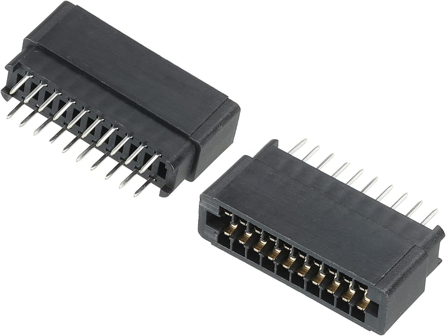

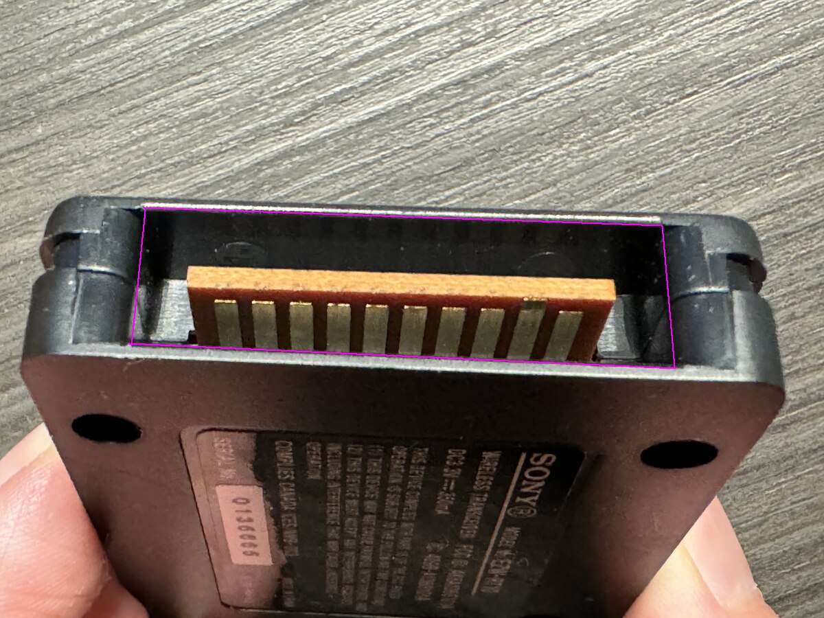

Moin. Ich möchte mir einen flexiblen 20pin (ISA 2.54mm pitch) Riser
bauen. Müsste umdie 30cm lang sein. Dieser wird verwendet um den
Transmitter meiner Sony S-Air Anlage zu verlegen. Das Originalteil von
Sony gibts leider nicht mehr... (EZW-EC10)
Recherche ging soweit voran, dass ein "normaler" 20pin Kartenrandstecker
an der Anlage verwendet wird. (s. Bild) Diesen habe ich schon mal für
den Riser gefunden. Ich weiß nur nicht wie ich den "Karten-Teil" am
besten herstellen soll. Mein Plan war eine alte Transmitter Karte zu
kaufen und an jeden Pin ein Kabel anzulöten und mit der neuen Buchse zu
verbinden.
Ist natürlich nicht sehr elegant. Kann man sich sowas irgendwo schon
(ohne Vorkenntnisse) fertig mit ribbon cable herstellen lassen? Oder
zumindest eine kleine 20pin ISA Karte mit Anlötpunkten? Oder gibts
vielleicht eine viel bessere Lösung die ich als Laie garnicht sehe?
Vielen Dank!

von Soul E. (soul_eye)
Martin schrieb:
> (...) Ich weiß nur nicht wie ich den "Karten-Teil" am
Quick & dirty wäre eine alte Steckkarte für den PC. Davon den goldenen
Stecker absägen mit einem Zentimeter Rand zum Anfassen. Dann auf die
benötigte Breite kürzen und die Ränder schön anfeilen, damit das Ding
mitting in der Fassung sitzt und nicht seitlich wackeln kann.Zur
Kontaktierung Flachkabel anlöten.
Wenn es grundsätzlich funktioniert, kann man sich immer noch beim
Chinesen eine Leiterplatte machen lassen. Wobei vergoldete Stecker nicht
unproblematisch sind. Oft bekommt man da nur Chinagold, was entweder
nach ein paar Steckzyklen ab ist oder mit Stahlwolle poliert werden muss
damit es Kontakt gibt (so wie die China-Hifistecker).

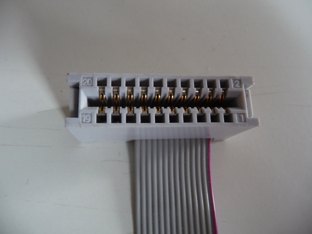

von Martin (d3ca)
Das M-Ware Kabel würde ich schon ganz gerne verwenden, weil es etwas
Arbeit spart. Bin jetzt nicht der Löt-Profi, löte lieber Kabel als Pins.
Ist halt etwas kurz, aber könnte ja problemlos verlängert werden.
Irgendeine einfache Lösung zum Verbinden des FC/FD Steckers an dem Kabel
mit dem Kartenrandstecker gibt es nicht, oder?
https://cdn03.plentymarkets.com/pvytuolwq2y9/item/images/2091/full/Flachkabel-20pin-2-Abgriffe-17cm-ID2091-2091_1.JPG
https://m.media-amazon.com/images/I/61FFLp71bCL._AC_SL1500_.jpg
Einfach rein stecken wird wohl nicht gehen, der Abstand der Pins ist wie
es aussieht größer, obwohl der pitch gleich ist.
von Stephan S. (uxdx)
von Martin (d3ca)
Stephan S. schrieb:
> Am Kabel von M-Ware ist folgender Stecker verbaut
https://www.reichelt.de/pfostenbuchse-20-polig-mit-zugentlastung-pfl-20-p14574.html
> als Gegenstück brauchst Du also
https://www.reichelt.de/2x10pol-stiftleiste-gerade-rm-2-54-sl-2x10g-2-54-p19488.html
> oder
https://www.reichelt.de/2x10pol-stiftleiste-gewinkelt-rm-2-54-sl-2x10w-2-54-p19489.html
> die lötest Du in die Streifenrasterplatine rein. Fertig.
Ahh, jetzt verstehe ich! Das sollte ich schaffen.
Hast mir sehr geholfen, vielen Dank!

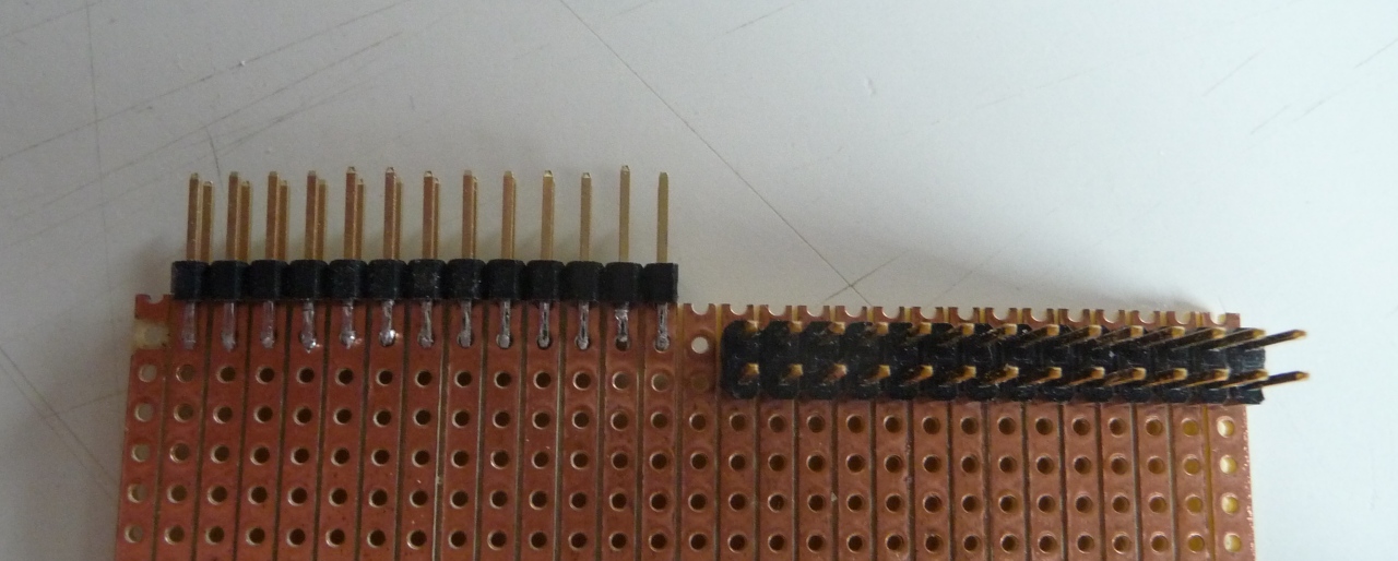

> Ich hätte noch eine Randfrage, die ich gerne loswerden möchte: Es wäre
> dann ja so, dass beide Seiten der Platine das selbe Signal bekommen. Ist
> das immer so richtig/normal? Hätte jetzt eher vermutet, dass jeder Pin
> sein eigenes Signal/Leitung bekommt, damit Platz gespart wird.
Ich gehe davon aus, dass die beiden Seiten nicht verbunden sind, Du
müsstest also die Stiftleiste wie auf dem Bild links löten, rechts würde
ja oben und unten verbunden.
Ich habe noch was: miss bitte genau aus wieviel Platz in dem Teil von
Sony ist (siehe lila Linien im Bild), der Direktstecker hat die
Aussen-Abmessungen 35,2 x 10,0 mm, das wird auch bei M-Ware nicht anders
sein, die sind mehr oder weniger genormt.
