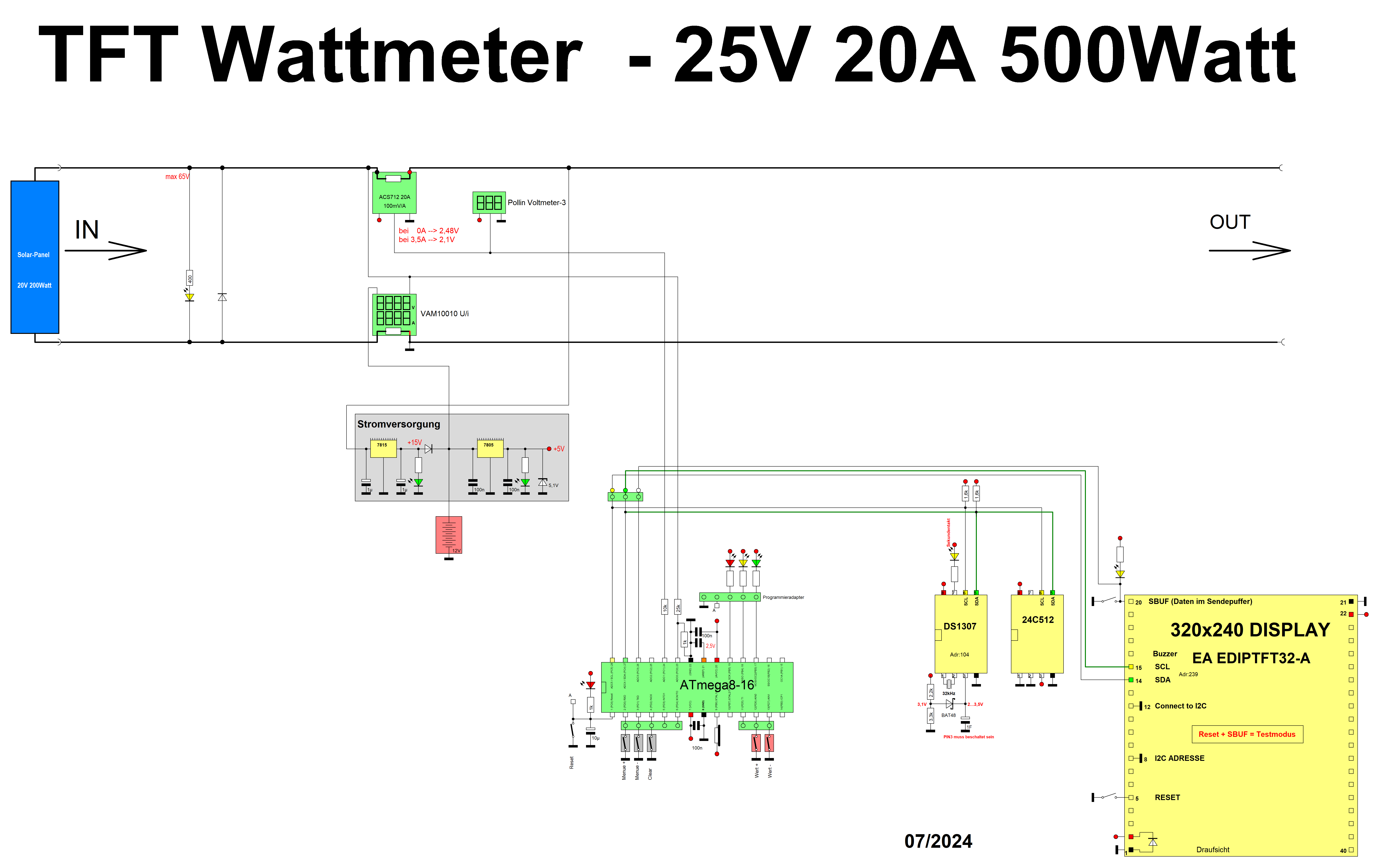

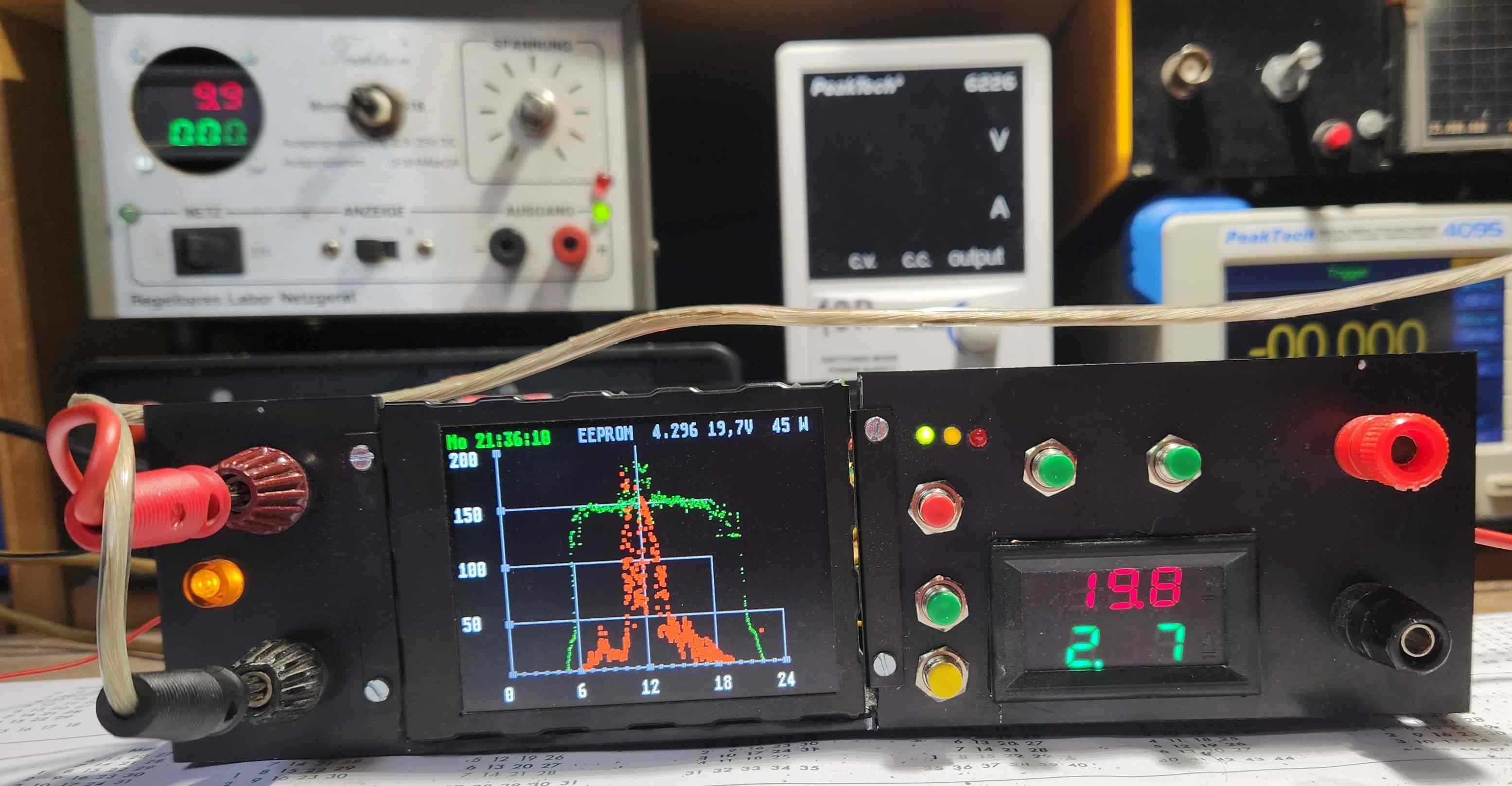

Geschätztes Forum,
diese grafische TFT -Variante (Version 1) zeigt die Spannung- und
Leistung in Abhängigkeit der Zeit an.
Ein interessantes Tool für Solaranlagen - Photovoltaik.
Im TWI-EEPROM werden die U und P Messwerte, jeder Minute,
der letzten 7 Tage gespeichert und können bei Bedarf wieder
abgerufen werden.
Der 1MHz getaktete ATmega8 kläuft ohne Quarz, wird aber minütlich durch
den TWI-RTC DS1307 synchronisiert.
Die Strommessung erfolgt durch einen analogen ACS712,
ohne nennenswerten Spannungs- und Leistungsverlust.
Keine Potentiometer, die Justierung erfolgt in der Software.
Die gemessene Energie, in Wh ,wird hinreichend genau gemessen und
angezeigt.
Hab versucht, den Assembler-Code so gut wie möglich zu kommentieren,
damit Anpassungen und Verbesserungen einfach vorgenommen werden können.
Der ATmega8 ist momentan mit ca.90% gefüllt, etwas Platz bliebe noch ^^
Für konstruktive Hinweise bin ich sehr dankbar.
Bernhard

von Bernhard S. (bernhard)
Christoph M. schrieb:
> Hast du so was schon mal beobachtet:
> Beitrag "ACS712 Hysterese"
Bei einem 10 Bit-ADC konnte ich keine Auffälligkeiten beobachten.
Nur ein Dauermagnet in der Nähe des Stromwandlers beeinflusste das
Messergebnis.
