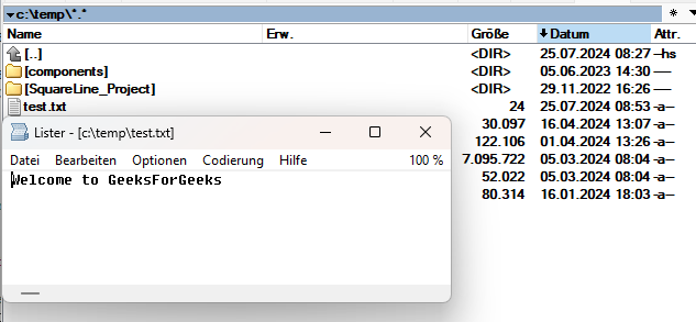

Allerdings wird beim entsprechenden Pfad kein File erstellt. Back- bzw
Forwardslash beim Pfad schon ausprobiert... Stelle ich mir das zu
einfach vor oder entgeht mir ein wesentlicher Punkt?

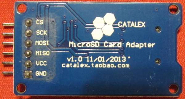

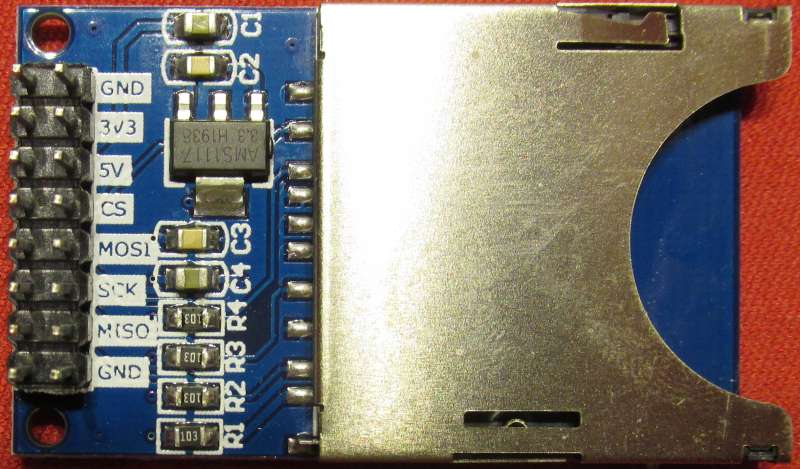

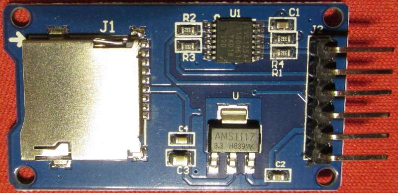

Ich würde vermutlich eine SD-Karte an den STM anflanschen und die Datei
darauf ablegen. Aber auch da muss man per Hand die SD-Karte umstecken
und die Datei am PC kopieren.
Scheint mir auch die sinnvollste Methode, gibt glaube ich auch genug
Youtube Tutorials zur Erstellung von Ordnerstrukturen auf einer SD-Card
mit STM32 CPUs. Dann werde ich mich mal nach einem SD-Card Zusatzboard
umsehen.

Das ist nicht nötig, per Semihosting funktioniert das schon.

von Manfred P. (pruckelfred)
> mit STM32 CPUs.
Datenlogging auf SD-Kartem habe ich mit Arduino (AT328) gebaut, dafür
gibt es fertige Klassen ("library"). Übrigens ohne youtube! Wird sich
auch für STM finden lassen.
Ich habe Ärger gefangen, dass viele Karten nach einer Weile schreiben
nicht mehr zügig antworten und die fertige Software damit nicht umgehen
kann - musst Du unbedingt testen. Ich konnte ein paar 2Gb-Karten von ATP
und Xmore bekommen, die dieses Problem nicht haben.
Ich habe Ärger mit dem Dezimalpunkt gefangen, den meine deutsche
Tabellenkalkulation nicht mag. Das habe ich tatsächlich selbst
gebastelt, meine Variablen zu zerlegen und als neuen String mit Komma
zur Karte zu schreiben.
> Dann werde ich mich mal nach einem SD-Card Zusatzboard umsehen.
Gibt es beim Chinesen billig aus dem Umfeld Arduino. Dein STM hat 3,3V,
dann muß auf dem µSD-Board der AMS1117-33 runter und überbrückt werden.
Der 74LVC125 ist auch über, aber sollte nicht stören.
Oder es muß nicht MIKRO-SD sein, die 'große' lässt sich besser anfassen.
