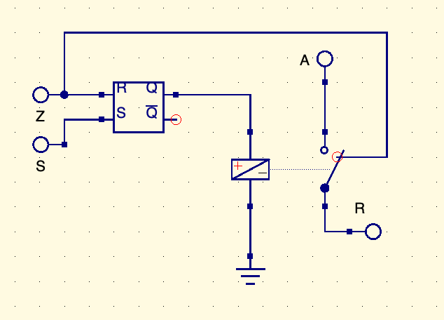

ich möchte im Wohnmobil das Radio zwischen Motorbatterie (Zündungsplus
Z) und Aufbaubatterie A umschalten können, um auch im Stand das Radio zu
nutzen. Dabei läuft die eigentliche Spannungsversorgung des Radios über
Dauerplus von der Aufbaubatterie und ich schalte auf den Zündungseingang
am Radio (im Betrieb Iz = 3,5 mA).
Dabei soll standardmäßig als Steuerquelle Z aktiv sein, und mit einem
Taster S wechselt die Schaltung über ein Relais die Spannungsversorgung
von Z auf A. Das Einschalten der Zündung setzt die Schaltung auf Z
zurück.
Alle Komponenten sollen "normale" Fahrzeugspannungen vertragen und wenn
der digitale Schaltungsanteil die Spannungsversorgung verliert, soll das
Relais über NC auf Z zurückfallen.
Als Flipflop habe ich das MOS4027 (CD4027BE) rausgesucht.
Beim Relais bin ich unsicher, ob ich besser ein SS-Relais nehme
(welches?), oder ein kleines mechanisches. Ich weiß nicht genau, ob der
Ausgangsstrom vom Flipflop für ein mechanisches Relais reicht, ich werde
aus dem Datenblatt nicht ganz schlau :(
Bedingung für das Relais wäre, dass bei einem Laststrom von 3,5 mA im
ansonsten spannungsfreien Zustand der Durchgang in NC gewährleistet ist,
während NO keinen Durchgang hat.
Könnt ihr mir sagen, ob das Flipflop passend ist und was für ein Relais
ich am besten nehme? Braucht ich ggf. noch einen Treiberbaustein
dazwischen?

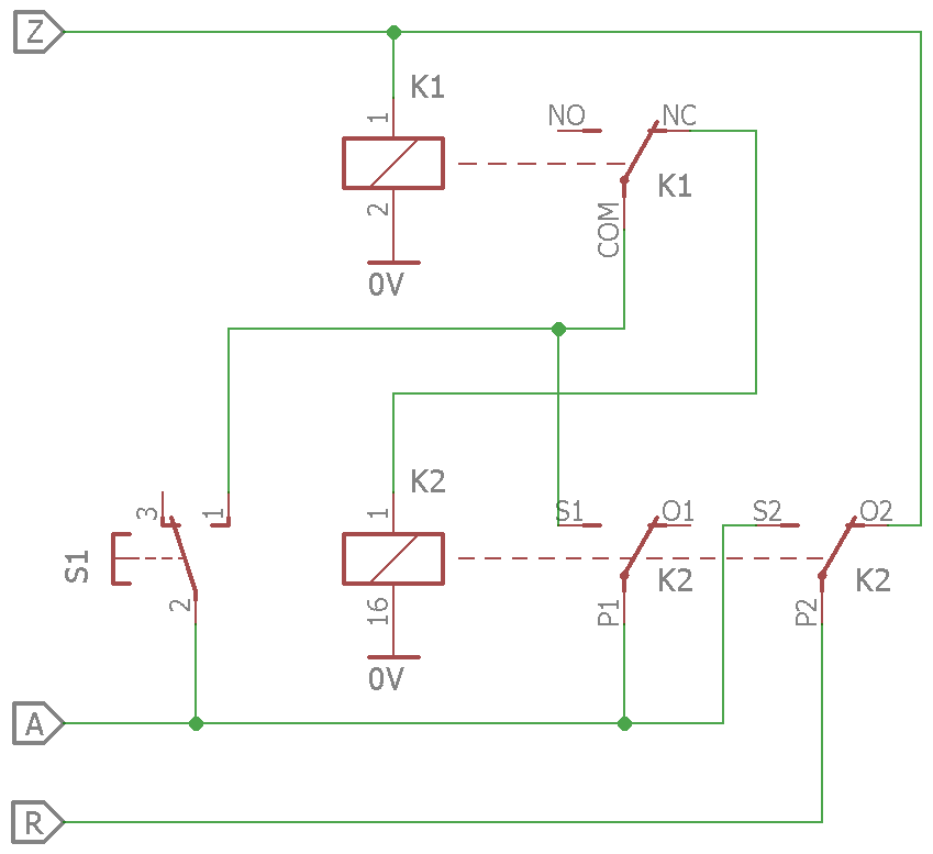

von Fritz G. (fritz65)
Ganz ohne Halbleiter: Relais mit Wechselschalter. Ruhekontakt schaltet
Radio an A, bei angezogenem Relais an Z. Relaiswicklung zwischen Z und
Masse.

+ --|>|--330R--+---+----+-----+
  1N4148       |   |    |     |
               |   | Taster   |
             ZD16 47u   +--|S CD4001|--
               |   |  +-(--|R       |
Z ---100k--+---(---(--+-(--|OR      |
          1nF  |   |   10k    |
GND -------+---+---+----+-----+

von Rolf (rolf22)
Manche Radios mögen es nicht, wenn das Dauerplus abgeschaltet wird (z.
B. vergessen die dann manche Einstellungen.
In Wohnmobilen gibt es aber oft den Schalter "Aufbau AUS", dann ist
alles tot, was an der Aufbaubatterie hängt (Kühlschrank u. U.
ausgenommen).
> zurück.
Immerhin willst du es nicht mit einem µP versuchen. ;-)
von Rolf (rolf22)
> Masse.
Das funktioniert ebensowenig wie die Lösung mit 2 Dioden.
Man muss ja auch den Zustand "Radio aus & Motor aus" herstellen können,
sonst nuckelt das Radio bei geparkten Fahrzeug (also fast 365x24) an der
Aufbaubatterie.

von Sebastian (morg42)
Horst S. schrieb:
> das geht mit zwei einfachen (schotky)dioden besser.
> diode 1 anode an Z
> diode 2 anode an Bat.A plus
> beide kathoden zusammen an Plus des Radio.
Das war meine erste Idee (und funktioniert prinzipiell), aber dann würde
das Radio an bleiben, wenn ich beim Verlassen nicht immer den Aufbau
abschalten würde. Automatik = Komfortfeature gegen Vergessen ;)
Matthias S. schrieb:
> Wenn da schon ein Loch für den Taster gebohrt wird, kann man da auch
> einen einfachen 1 x UM Schalter montieren, der ganz simpel zwischen den
> beiden Pluspolen der Batterien umschaltet.
Bzw. zwischen Zündungsplus und Aufbau für den Steuereingang am Radio,
ja. Selbes Problem wie oben - wenn ich (oder meine Eltern...) vergessen,
das zurückzustellen, ist nachher eine Batterie leer.
Michael B. schrieb:
> Um 3.5mA zu schalten reicht ein Digitalausgang, du musst nicht 120mA
> extra verbraten um das Relais zu halten.
> Ich nehme an, die Spannungsversorgung A wird abgeschaltet, wenn die
> Aufbaubatterie zu leer wird.
Bin ich nicht sicher, aber ich vermute schon. A kommt von dem Schalter,
der den Aufbau ein- oder ausschaltet.
> Taster statisch als SET und Zündungsplus statisch als RESET reicht, wenn
> der Ausgang des FlipFlop verodert wird mit Z(ündungsplus).
Das Flipflop baue ich aus zwei NOR, plus zwei NOR für "OR Z", richtig?
> Die Betriebsspannung des CD4001 mit der 3.5mA Ausgangslast baut man von
> A(ufbauplus) durch eine Diode, einen Widerstand, einen Elko und eine
> Z-Diode auf damit Störungen gefiltert und der IC vor Überspannungen
> geschützt wird
Weil Z auf RESET liegt, würde das Einschalten der Zündung die Schaltung
"deaktivieren", durch das OR Z würde aber der. Strom trotzdem zum Radio
fließen. Ok.
Wenn ich den Aufbau abschalte (und damit der CD4001) keinen Saft mehr
bekommt - aber Z aktiv ist, wäre das Radio aber aus?
Falls ja - könnte ich dann statt "OR Z" nicht Z mit Sperrdiode auf den
Ausgang legen? Ladungsunterschiede der Batterien mal außen vor, wäre das
die Kombi aus der Idee mit den zwei Dioden, nur dass A nicht immer,
sondern nur über die Logik aufgeschaltet wird...?

von Rolf (rolf22)
Motopick schrieb:
>> Der OP hat die Sache etwas verbogen formuliert.
> Eigentlich hat er ueberhaupt keine konsistente Beschreibung geliefert,
> was er tun will.
So ist es. Ich habe ihn nur verstanden, weil ich mit WoMos vertraut bin
und auch schon mal ein Autoradio eingebaut habe.
Der Fiat-Ducato, mit dem ich fahre, der hat für das Problem serienmäßig
einen Kippschalter im Armaturenbrett. Stellung 1: Radio nur nutzbar,
wenn Motor läuft; Stellung 2: Radio immer nutzbar.
Wie es dort schaltungsmäßig realisiert ist, weiß ich nicht. Man würde
außer dem Schalter aber nur ein Relais oder eine Diode benötigen, weiter
nichts.
> So ein CMOS-FF wird begeistert sein, von den Spannungen im Bordnetz
> eines Kfz.
Ja, es kommt dann zu dem, was das zweite 'F' sagt.

Aufbaubatterie -- Punkt R -- Schalter Aufbau -- Punkt A
Das Dauerplus wird (mit Sicherung) an Punkt R angeschlossen, die
Schaltung und die Steuerspannung an Punkt A. Wenn der Aufbau
abgeschaltet ist, geht meine geplante Steuerschaltung aus und das Radio
schaltet ab. Dauerplus bleibt dabei angeschlossen.
Du hast Recht, ich habe im Ursprungsbeitrag vielleicht zu wenig
beschrieben und zu viel vorausgesetzt. Mea culpa.

von Flunder (flunder)
Hier mein Vorschlag. Mit 2 Relais, da CMOS-IC an KFZ-Bordspannung in der
Tat nicht so trivial ist, wie man vermuten könnte. Man könnte den Relais
evtl. noch Freilaufdioden verpassen.
Danke, das sieht auch gut aus.
Welche Probleme hätte ich denn mit CMOS im Auto zu erwarten? Die o.a.
Schaltung mit dem CMOS-IC wird im Wesentlichen nur "funktionieren", also
arbeiten müssen, wenn die Zündung aus ist. Wenn die Zündung an ist,
läuft der Strom an der Schaltung vorbei über eine Diode direkt zum
Radio.
Gibt es Funktionsprobleme aufgrund von Spannungsschwankungen, oder geht
es schon in den Bereich der Bauteilzerstörung wegen Überspannungen? Da
hilft dann wohl auch die Z-Diode nicht?
von Frank O. (fop)
Beim Kfz Bordnetz muss man mit einer Gleichspannung von 9...16V rechnen.
Beim Starten des Verbrennermotors bricht das heftig ein. Wenn die
Batterie schlecht ist, gibt es derbe Spannungsspitzen.
Was Du vermutlich für Dich ausschliessen wirst, sind Verpolung und das
Starten des Verbrenners mit Hilfe einer portablen Lkw Batterie beim
Verschiffen.
TVS-Diode nennen sich die grossen Brüder der Z-Dioden. Wer keine
Abkürzungen mag, nennt sie Suppressordiode.
