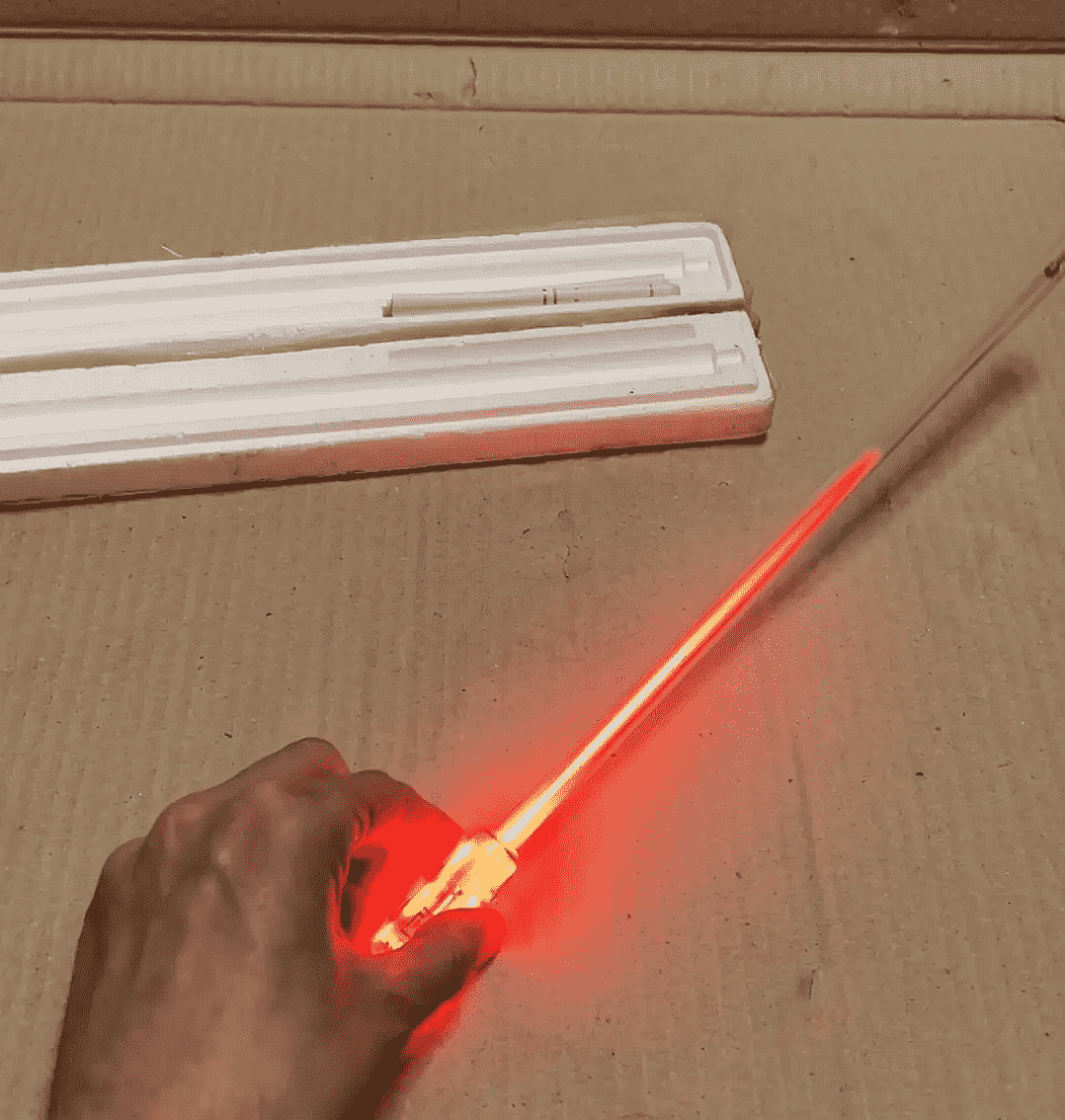

Ich habe eine Plasmaröhre, im Prinzip eine Plasmakugel, nur lang und
zylindrisch. Diese liegt schon lange rum und ich wollte sie mal
reaktivieren.
Das Besondere an der Röhre: Die Elektroden gehen direkt ins Innere, sind
also leitend mit dem Gas verbunden (nicht wie normalerweise kapazitiv
durch das Glas).
Betrieben wird die Röhre mit einer Art kleinem Zeilentrafo.
Wie genau? Mit Spannung oder Frequenz?
Jedenfalls zuckt ein Blitz durch die Röhre und sie gibt ein störendes
raschelndes Geräusch von sich. Berühre ich die Röhre, ist sie ruhig.
Was könnte ich Anstellen, daß die Röhre auch ruhig ist, wenn ich sie
nicht berühre?

Wenn Handauflegen ("ruhig, Brauner") hilft, dann vielleicht auch ein mit
Masse verbundener Blechstreifen?

Einen geerdeten Draht um die Röhre legen.

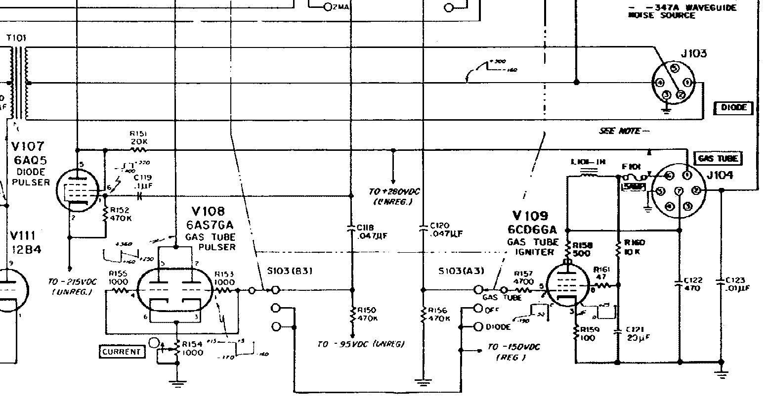

Ich habe ein Handbuch von HP zur Rauschröhre X347 und deren
Stromversorgung gefunden:
https://ia801303.us.archive.org/2/items/hp_342a_349a/342a_349a.pdf
darin ist die Schaltung um den Anschluß der Rauschröhre gezeigt. Da gibt
es tatsächlich eine eigene Starterröhre, die den Hochspannungsimpuls
liefert, rechts unten der "Gas Tube Igniter", links daneben ein "Gas
Tube Pulser", also wesentlich aufwendiger als die Plasmaröhre.
