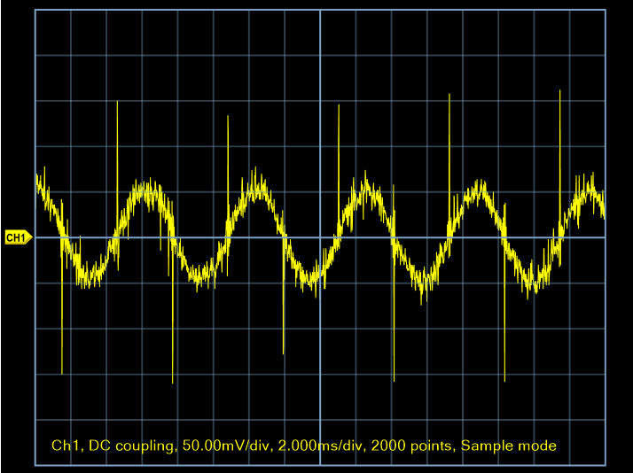

Hallo Zusammen,

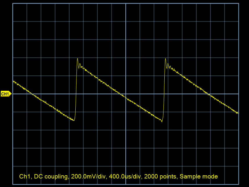

ich interessiere mich zu Zeit für Audiokompression und arbeite deshalb
gerade an einer Diskreten Cosinus Transformation auf einem FPGA System.
Das Problem ist, dass die Transformation und Rücktransformation
"eigentlich" funktioniert, nur dass bei einem Testsignal wie z.B einem
Sinus die Nullstellen nach des rücktransformierten Signales gegen inf
und -inf ausschlagen. Siehe Bild1.
Was ich bereits überprüft habe und funktioniert:
 - Mein Design für die Kommunikation mit dem WM8731
 - Das erzeugen der verschieden Cosinus Wellen in der DCT und iDCT
 - Die Übertragung der Transformationsdaten von der DCT zur iDCT
Verwendet wird ein Altera DE2-115 FPGA Board. Die Hintransformation
benutzt die DCT-II und die Rücktransformation die DCT-III. Die
Audiodaten werden über den integrierten WM8731 Audiochip eingelesen und
ausgegeben. Das Audiosignal wird mit 44.1kHz abgetastet mit einer
Auflösung von 16 Bit. Die DCT verwendet N = 256 Elemente. Das Design ist
komplett gepipelined und verwendet ein zwei Buffer System am Eingang der
DCT, zwischen DCT und iDCT und am Ende der iDCT, sodass z.B eingehenden
Audiodaten während der Berechnung der DCT nicht verloren gehen. Die
Cosinus Funktion ist mit einer LUT implementiert. Um Komplexität zu
vermeiden, bildet die LUT eine ganze Periode des Cosinus ab. die Länge
der LUT ist 512 Elemente. Das Design verwendet Festkomma zur Darstellung
Rationaler Zahlen. Die Bitbreite der Festkommasignale beträgt immer 18
Bit, da die DSP Multiplizierer im FPGA auf 18 Bit ausgelegt sind. Es
werden immer die niederwertigsten Nachkommastellen abgeschnitten, um das
18 Bit Format beizubehalten. Der WM8731 benötigt einen Takt von
11.2896MHz und die DCT und iDCT wird mit einer Frequenz von 28MHz
betrieben. Beide Clocks werden durch eine PLL erzeugt.
Das beobachte verhalten tritt leider nicht in der Simulation auf. Das
lässt, denke ich, eigentlich nur auf Timingprobleme schließen.

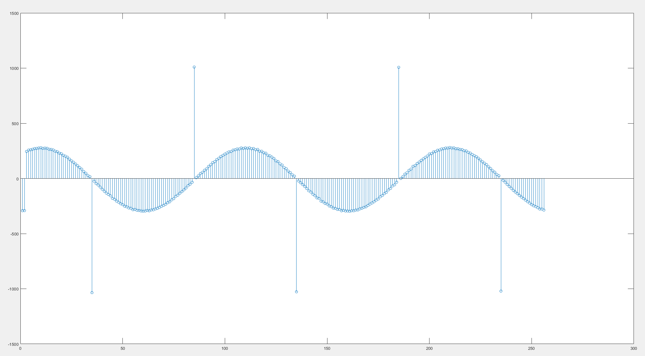

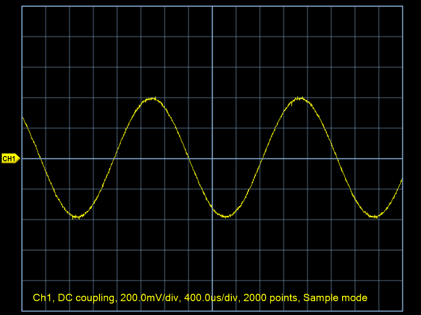

Bild1: Die Abbildung zeigt die Rücktransformation eines Spektrums, dass
mit einem Logic Analysier während des Betriebes vom FPGA gesammelt wurde
und dann mit der Matlab idct() Funktion rücktransformiert wurde.

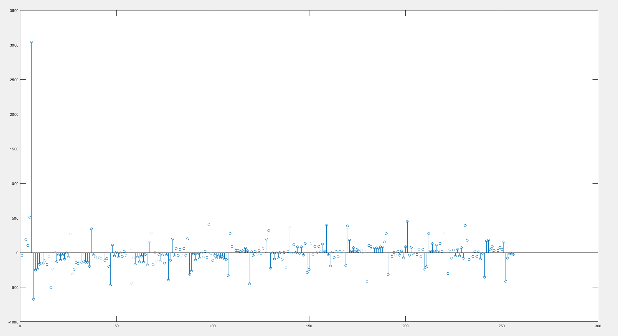

Bild2: Das ist das Spektrum, welches während des Betriebes gesammelt
wurde.

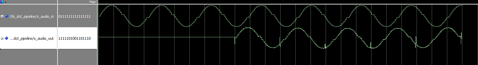

Bild3: Die Abbildung zeigt das rücktransformierte Audiosignal mit einem
Oszilloskop aufgenommen.

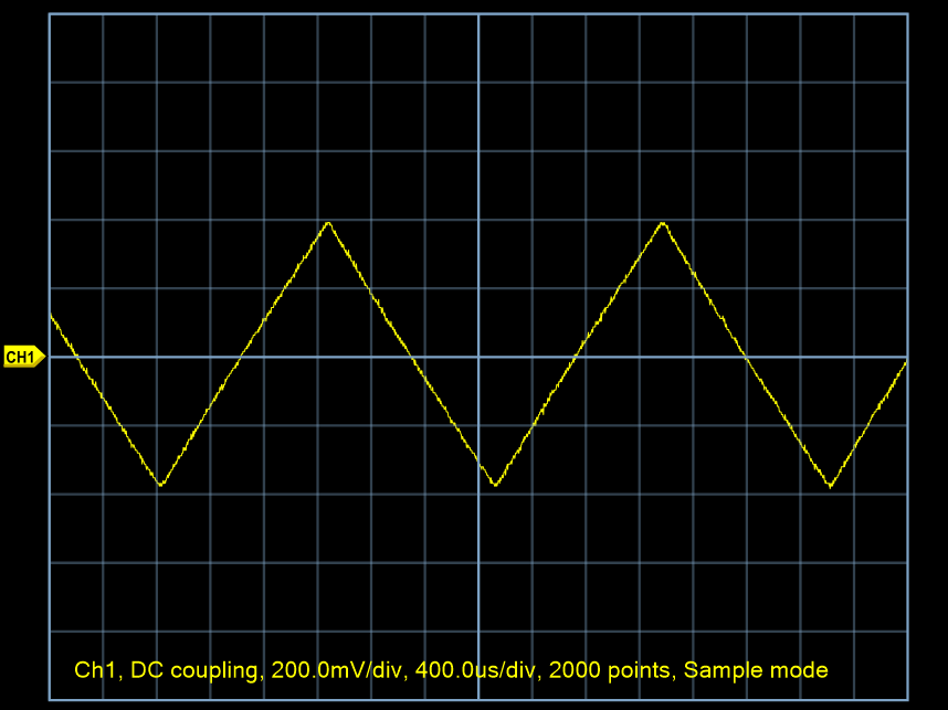

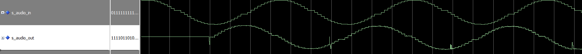

Bild4: Auszug aus der Simulation. Die Ausschläge in Audio_out treten an
den Grenzen des 256 Elemente Buffer der DCT auf und sind nicht das
Problem, was ich versuche zu beheben.
Die Werte in Bild1 und Bild2 sind nicht richtig Skaliert, weil diese
Signale eigentlich im Festkommaformat sind, der Logic Analyser aber nur
std_logic_vector kennt.
Ich habe jetzt erst einmal noch nicht die VHDL Dateien angehangen. Falls
es dazu Fragen oder Bedarf gibt, kann ich gerne Auszüge oder auch gleich
die ganzen Dateien anbieten.
Ich freue mich über jeden Impuls oder Tipp, was vielleicht die Ursache
dieses Verhaltens sein könnte :)
Viele Grüße und Danke im Voraus
Anselm D.

von Anselm D. (skeracrow)
Motopick schrieb:
> Nicht das die 1.0 da ueberlaeuft.
Die Werte der LUT und mein eingehendes Audiosignales speichere ich als
sfixed(0 downto -17). Tatsächlich hatte ich das Problem, dass der
synthetisierter rumgemeckert hat, weil er "1.0" nicht in diesem Format
darstellen kann. Was ja auch Sinn macht wegen des asymmetrischen
Zahlenraumes im 2er Komplement. Deshalb habe ich die "1.0" in der LUT
durch "0.9999..." ersetzt. Analog dazu kann die "-1.0" ja in diesem
Zahlenraum abgebildet werden und deshalb habe ich diese nicht mit
"-0.9999..." angenähert.

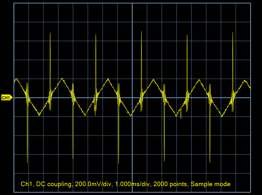

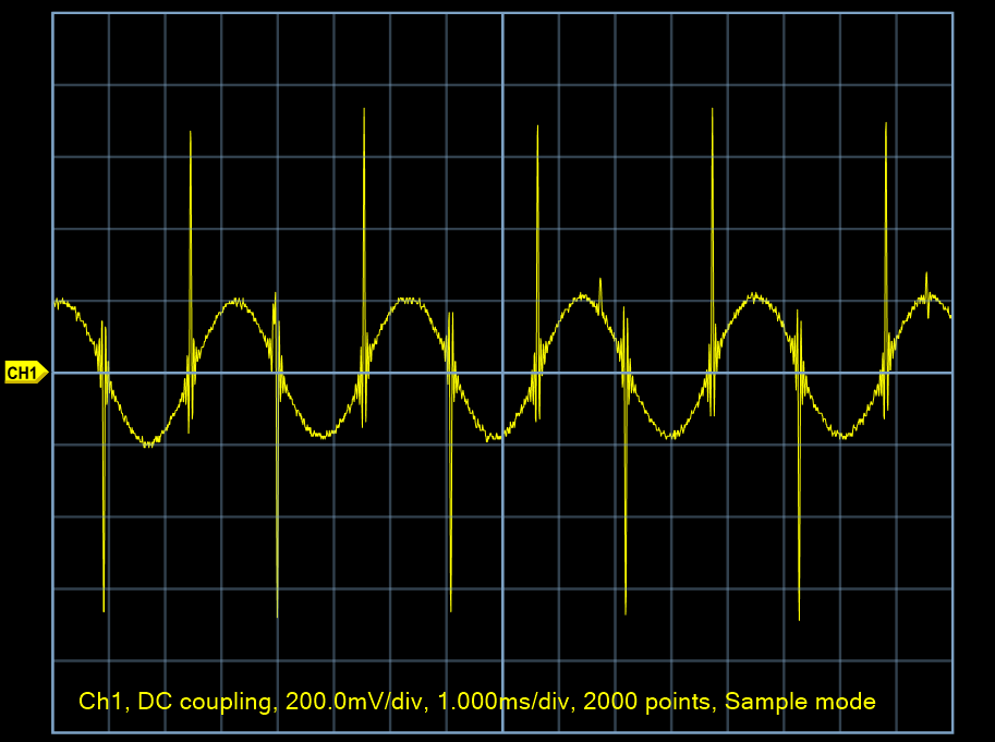

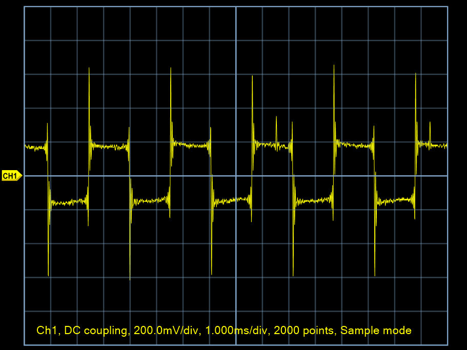

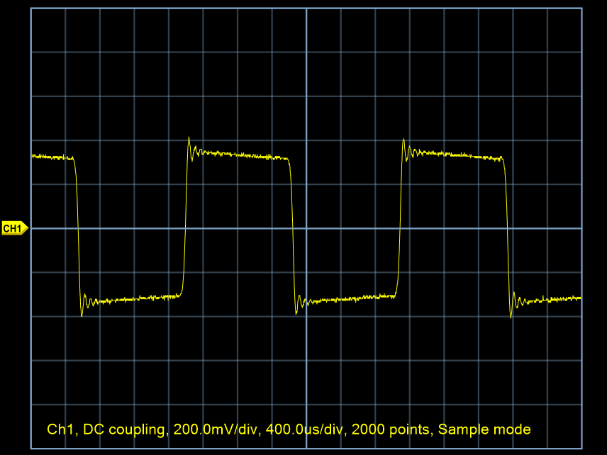

Rick D. schrieb:
> Ich würde mal testweise einen Sägezahn bzw. ein Dreiecksignal ausgeben,
> um zu schauen, ob es dort an der 'Nullstelle' auch zu Problemen kommt.
Hier sind einmal Aufnahmen mit Rechteck, Sägezahn, Dreieck und noch
einmal Sinus als Eingangssignal. Was mir dabei auffällt ist, dass je
nachdem ob das Signal gerade steigt oder fällt, diese Ausschläge in die
selbe Richtung gehen. Also wenn das Signal gerade fällt, ist der
Ausschlag ins Negative und wenn das Signal steigt, ist der Ausschlag ins
Positive. Ich weiß noch nicht wie ein Debug Ram funktioniert aber ich
werde mir das einmal anschauen :D

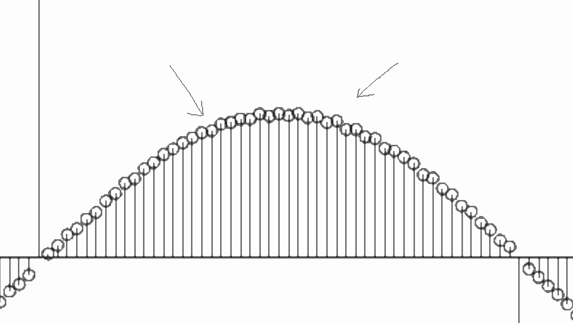

von Bradward B. (Firma: Starfleet) (ltjg_boimler)
Da sind noch mehr "Grausamkeiten" drin, bspw. der Sinus wechselt schon
mal die Richtung bevor er die Wendestellen erreicht. (siehe Anhang, aus
Bild1.png durch Skalierung und Farbreduktion)
Kan natürlich auch ein Problem der graphischen Darstellung sein, check
mal die Roh-Werte. Eventuell dem Integer mehr Genauigkeit spendieren.
Das Zahlenformat mal dahingehend überprüfen wie das Vorzeichenhandling
bei der Null ist. Da scheint es eine Code für "+0" und einen für "-0" zu
geben, es sollte aber nur einen geben. (kann aber auch ein Problem der
graphischen Darstellung sein, welche Rohwerte stehen dort).
Der Simulations-Auszug(?) (bild4.png) zeigt auch üble Artefakte nicht
nur an den Nullstellen, vielleicht eher Runden statt abschneiden bei der
Bitlängenreduktion ? also 001 -> 0  ... 001 -> 0 ; 010 -> 1 011 -> 1 ?
BTW: Was ist der Unterschied zwischen den beiden Graphen in Bild4.png?
Der obere sieht OK aus, der untere ist "grausam".
Tatsächlich ist die Abbildung akkurat. Also es kommt wirklich zu diesen
"kleinen Schwingungen" im Ausgangssignal. Ich ordne das aber dem zu,
dass meine Buffer Größe für die DCT usw. nur 256 Elemente ist und dass
ich nur maximal 18 Bit verwende und somit Ungenauigkeiten nicht so
vermeiden sind. Ob diese Ungenauigkeiten auf der selben Größenordnung
wie die theoretischen Ungenauigkeiten durch die begrenzte Bitbreite usw.
sind, weiß ich nicht. Den größten Verlust von Genauigkeit habe ich bei
der Summierung der Produkte von Eingangsdaten und des Cosinus. Das
Produkt hat das Format Q1.17, also Signed 0 downto -17, und die Summe
das Format Q9.9. Der Maximalwert für eine Summe liegt bei theoretisch
~255. Deshalb dieser große Sprung im Zahlenraum. Dieser Maximalwert
Stimmt ich habe gar nicht die Simulation erklärt. Gezeigt ist nur das
Eingangssignal und dann, nachdem dieses Hin- und dann wieder
Zurücktransformiert wurde, das Ausgangssignal der iDCT. Die
Rechenschritte der DCT und iDCT sind sehr schlecht gleichzeitig mit dem
Eingangssignal darzustellen, da die Berechnungen mit 28MHz laufen und
somit die Berechnung im Vergleich mit der Frequenz des Eingangssignales
viel zu schnell ist. Ich kann gerne mal einen Ausschnitt der Simulation
mit der Berechnung der DCT und iDCT zeigen. Die neue Abbildung der
Simulation verwendet die resize() Funktion des Fixpoint Package, anstatt
nur abzuschneiden. Dort wird, soweit ich das verstehe, auch gerundet.
Ich hatte resize() bisher gemieden, da die Funktion in der Synthese eher
Aufwendig ist. Ich denke, dass diese "Unschönheiten" im Ausgangssignal
einfach nicht zu vermeiden sind bei einer begrenzten Buffer Größe und
einer begrenzten Bitbreite.

Da die 'Störungen' auch bei Dreieck und Sägezahn zu erkennen sind, würde
ich mir als erstes die DAC-Ansteuerung genauer anschauen. Möglicherweise
ist der Algorithmus korrekt und du suchst an der falschen Stelle nach
dem Fehler...
von Lars (rezyy)
Moin,
für mich sieht dein Eingangssignal um die Nullstelle (Bild 4) herum
schon nicht ganz korrekt aus - es sieht etwas gestreckt aus, als würde
die "Null" bspw. doppelt abgetastet. Du sagst, dass das simuliert ist.
Welches Signal ist das genau? Simulierst du das interface zum ADC mit?
Bist du sicher, dass das ADC-interface wirklich sauber implementiert ist
- je nach genutztem Modus des Chips? Ist das interface auch sauber
constrained?
Hast du allgemein alles sauber constrained? Was sagt das tool bzgl. der
timings?
Ich habe dein Projekt nur kurz überflogen. Mir fallen aber weitere Dinge
auf, die dein Problem möglicherweise nicht direkt lösen, aber nicht
"gut" sind:
- Du rechnest mit "mod 2*pi". Das würde ich definitiv anders lösen.
Modulo ist nicht so einfach zu synthetisieren. Sagt dein timing report,
dass das in einem Takt funktioniert?
Rick D. schrieb:
> Möglicherweise ist der Algorithmus korrekt und du suchst an der falschen
> Stelle nach dem Fehler...

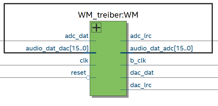

Mein Design für die Kommunikation mit dem WM8731 Audiochip verwendet für
die Daten des DACs und ADCs jeweils einen std_logic_vector(15 downto 0).
Ich habe einmal ein Design synthetisiert, bei dem die gesammelten Daten
des ADCs wieder direkt als Eingangsdaten in den DAC geleitet werden.
Anzumerken ist, dass die Kommunikation mit dem WM8731 seriell
stattfindet. Der "beweis", dass das Design funktioniert, verbindet nicht
einfach nur diese zwei seriellen Leitungen, sondern sammelt die (2 mal;
linker und rechter Kanal) 16 Datenbit des ADCs in einem Std_logic_vector
und gibt diese dann als Eingang für den DAC, wo sie dann wieder "in
seriell" ausgegeben werden zum WM8731. Deshalb bin ich mir eigentlich so
sicher, dass mein Design für die Kommunikation mit dem WM8731 ordentlich
funktioniert. Hier noch die vier Signalformen ohne Transformation und
ein Auszug aus dem RTL Viewer.

von Rick D. (rickdangerus)
Anselm D. schrieb:
> Der "Beweis", dass das Design funktioniert, verbindet nicht
Habe ich Dich richtig verstanden: Du verwendest einen externen
Signalgenerator und gibst dessen Signal auf den ADC-Eingang. Vom
ADC-(FPGA-)Controller geht es dann zum DAC-(FPGA-)Controller. ADC und
DAC sitzen vermutlich im selben Chip:
https://www.mouser.com/datasheet/2/76/WM8731_v4.9-532414.pdf
Dem entsprechend gibt es im FPGA auch nur ein Modul, welches mit dem
Chip kommuniziert.
Eigentlich hatte ich gemeint, das Du die Signale (Rampe, Dreieck,
Rechteck, Sinus) im FPGA erzeugst (Stichwort: DDS) und dem DAC zur
Ausgabe gibst. Das der Audiocontroller sein eigenes Format versteht, ist
nahezu selbstverständlich, aber es ist möglich das Deine (gefilterten)
Daten nicht im richtigen Format vorliegen. Deswegen der Test mit
bekannten Daten.

von J. S. (engineer) Benutzerseite
Anselm D. schrieb:
> Ich hatte in meinen anderen Projekten bisher nie Probleme mit Timing und
> deshalb kannte ich mich damit auch nicht aus.
In der Simulation sollte das kein Thema sein, allerdings sehen Deine
Kurven sehr danach aus, dass da schon funktionell irgendwelche Werte aus
falschen Zeiten miteinander verrechnet werden.
Außerdem könnte man sich mal die Fensterung ansehen: So wie das Signal
in der einen Darstellung um die Nullpunkte herum aussieht, funktioniert
entweder die Fensterung beim Diskretisieren nicht oder aber bei der
Resynthese.
Bei 256 Stellen muss das wesentlich glatter aussehen!
Bei einer korrekten DFT und iDFT mit der Amplitude darf man optisch gar
keine Artefakte in der Simulation sehen.
P.S. Der eingeprägte "Audio IN" hat auch noch eine Macke! Da scheinen
obere und untere Welle zusammengedrückt. Da ist gfs ein offset-Fehler.
Schiebe mal ein Dreieck rein. Das ist meistens aufschlussreicher.
Diese Spikes werden in einem späteren Schritt erst über Logikprüfung
entfernt. Das liegt am Algorthmus, bzw. jener, der den Fehler nicht
macht ist noch nicht frei durch abgelaufene Schutzrechte.
Für die VTler: Über die Werte zwischen 1008...1023 sind geheime
Informationen codiert. Anhand derer kann die Aufnahmequelle
identifiziert werden.  ;o)
