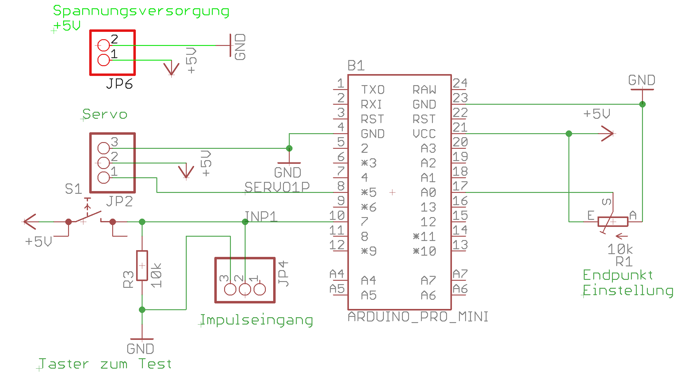

Ich war jetzt jahrelanger Mitleser. Nun schreibi ich auch mal etwas in
die Runde.
Ich habe bei der angefügten Schaltung, die ein Modellbau Tor steuern
soll, das Problem dass mit nacheinander die Arduinos pro mini kaputt
werden.
Ich habe nun schon 3 Arduinos verbraten. Jetzt ist Schluß damit.
Die Arduinos sind 5V Modelle. Ich kann sie mit dem Sketch bespielen,
dann funktionieren sie ein paar Sekunden, dann ist Schluß.
Die Spannungversorgung beträgt gemessene 5,01 Volt.
Ich kann dann bei den Arduinos keine Sketches mehr hochladen.
Schaltung ist derzeit am Testbaord aufgebaut.
Ich weiß nun nicht mehr wo ich den Fehler suchen soll?

Dann zeige den Aufbau mal.
Woher kommt die Versorgungsspannung für den Testaufbau?
Bekommt der Servo GND tatsächlich über PIN4 des Arduino?
Was passiert wenn der Servo weggelassen wird?
Du hast auf jeden Fall Durchhaltevermögen.
> dann ist Schluß.
Und wie merkst du, dass dann "Schluss" ist? Kommt irgendwo Rauch raus?
Oder wird wenigstens was heiß? Oder nimmt der dann gar keinen Sttom mehr
auf?
Wenn auch der Impulseingang dem JST Standard entsprechen soll, ist der
falsch belegt. Da wäre der Impuls nämlich auch auf Pin 1.
Masse (und Plus) des Servos nicht über die Platine führen, sondern
direkt zur Speisung. Servo bitte großzügig mit 47µF-220µF abblocken.

von Steffen R. (stevven)
Ist PIN4 mit PIN23 mit einer Litze/Draht verbunden?

von Gerhard O. (gerhard_)
Moin,
Aus meinem Erfahrungsbereich würde ich vorschlagen an die 5V VCc
mindestens einen Elko mit ein paar hundert uF vorzusehen. Der Servo
erzeugt auf Grund seines DC Motors unruhiges Spannungsverhalten und
Impulse auf der 5V Versorgung die möglicherweise da mitspielen. Da ist
ein Elko zwingend notwendig. Auch könnte eine 5.6V 1W Zenerdiode
zwischen Vcc und Masse einen gewissen Schutz sicherstellen. Da bei
Deinem Testaufbau keine Batterien mit niedrigen Innenwiderstand die 5V
liefern, ist ein Netzteil da eher schwachbrüstig.
Aus verschiedenen Gründen empfiehlt es sich alle IO Pins die sich mit
der realen Welt verbinden mit Serienwiderständen zur Strombegrenzung zu
versehen. Bei Eingängen mindestens 1-10K und beim Servoausgang vll. 100
Ohm. Auch schadet es bei Tastereingängen nicht, einen Filter C von
1-10nF zusätzlich nach Masse vorzusehen.
Gerhard
von Stefan H. (Firma: dm2sh) (stefan_helmert)
Pins 8, 10 und 17 sollten jeweils einen Widerstand (1 kOhm bis 10 kOhm)
in Reihe  haben. Wird bspw. der Analogeingang zufällig als Ausgang
konfiguriert und das Poti ist an einem Endanschlag, besteht
Kurzschlussgefahr. Mit dem Sicherheitswiderstand kann dann nichts
passieren.
Die Versorgungsspannung des Arduinos könnte noch über eine Diode mit 10
Ohm Widerstand in Reihe geführt werden und parallel zu den
Stromversorgungspins des Arduinos könnten noch 100 nF Kerko + 100 µF
Elko + 5,6 V Z-Diode angeschlossen werden.
Dann ist es nahezu unmöglich, dass eine Störung von außen den Arduino
beschädigt.

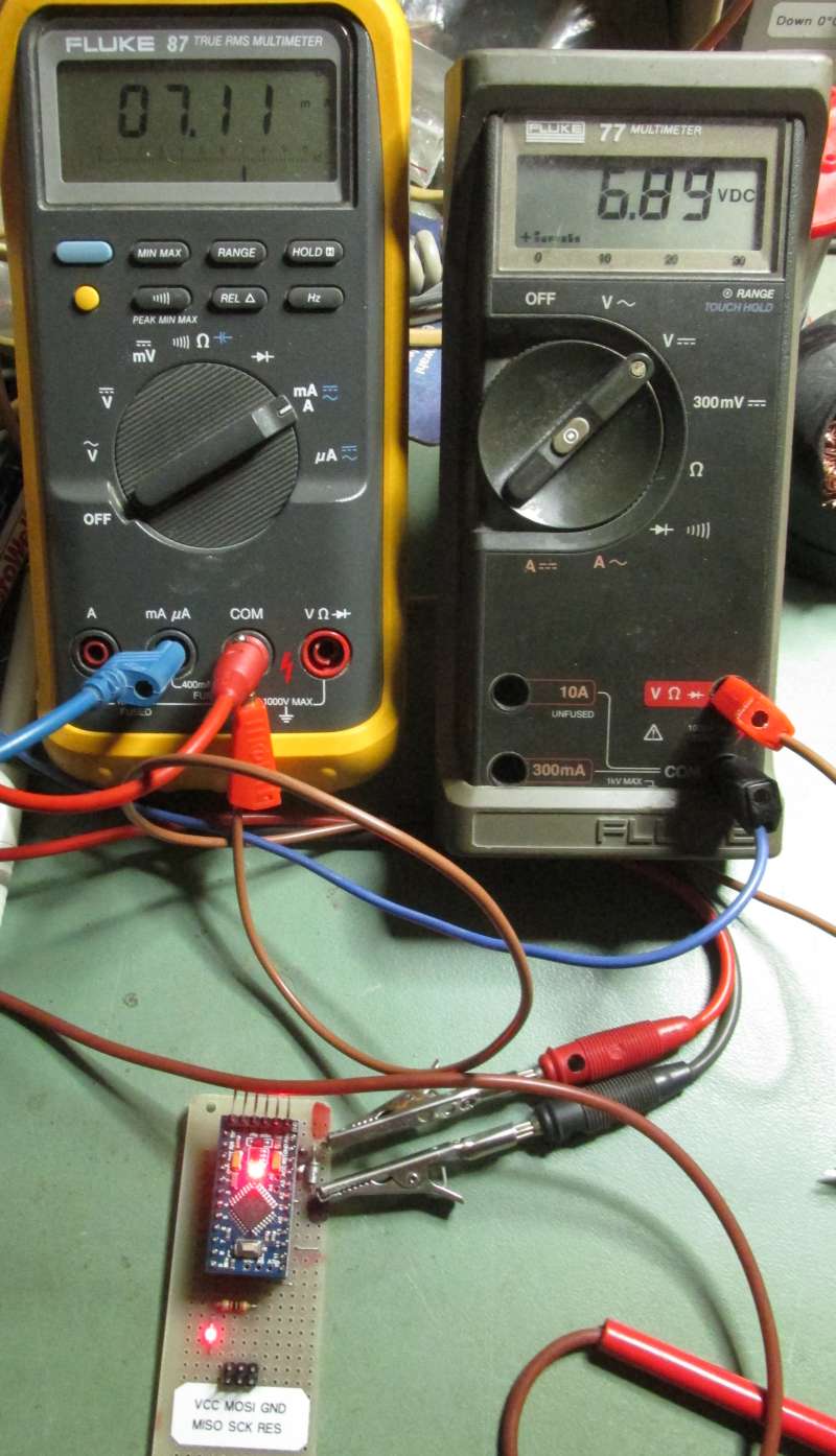

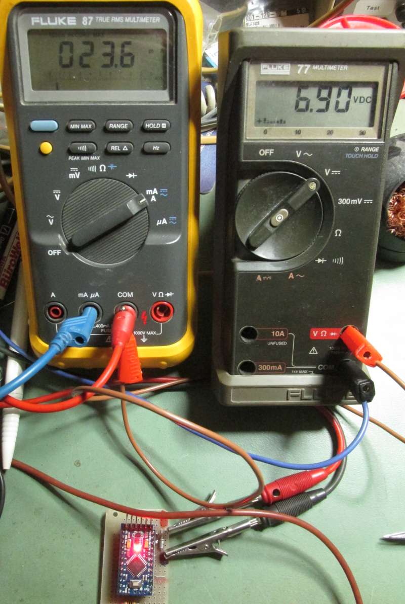

Nicht erklärbar.
Ich messe mal zwei Chinesen unterschiedlicher Herkunft, beide verhalten
sich gleich.
Ich versorge mit 6,9V auf den RAW-Eingang. Von den 7mA sind 4mA für die
LED auf dem Adapterboard abzuziehen, also braucht der A* 3mA.
Mit LED an bekomme ich knapp 20mA (23,6-4), das irritiert mich, ist
zuviel - sollte da ein Schaltungsfehler auf den Boards sein?
In meinen realen Anwendungen wurden Spannungsregler und LEDs entfernt,
um Strom zu sparen. In meinem Spannungslogger läuft einer mit 3,3V /
8Mhz, samt SD-Karte gut 450 Stunden mit einer 18650-LiIon.
Einen längeren Betrieb mit LEDs und Blink hat es bei mir nie gegeben,
nur immer kurz als Wareneingangskontrolle.

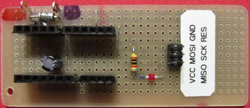

Das ist halt die Luxusversion, da ich keine Steckbretter einsetze und
eine gekaufte Programmierplatine besitze. Ein paar Stecksockelreste hat
man über, kost' eigentlich nur Arbeitszeit.

Ich habe es nochmal angeschaut und ein Blink umgebaut, ändert nichts.
Sowohl die 5V-LED als auch die an (13) haben 1k Vorwiderstand,
Strommessungen über die LED bestätigen das.
Ich hatte eine Version mit 3,3 Volt / 8 MHz dran, da passt das - knapp
2mA / 5mA.
Der eine 5V ist offenbar beschädigt, zieht an 20 mA mit LED aus. Daran
könnte ein Fehler meinerseits schuld sein, ich habe versehentlich den
Vowiderstand gebrückt. Allerdings blinkt die LED noch. Komisch dabei,
dass der Strom mit LED ein nun um nur 3mA steigt.
Ein anderer 5V verhält sich wie am 27.07.2024, um 4mA Ruhe, mit LED an
20mA. Auch das Beispiel "BlinkWithoutDelay.ino" ändert nichts.
Ich habe keine Idee mehr, wohl aber ein Gerät, wo ein 5V-ProMini aus
gleicher Quelle seit 7 Jahren ohne Ausfall im Dauerbetrieb läuft.
