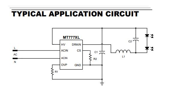

Der Strom wird bei solchen, stromregelnden Netzteilen typischerweise über einen Strommesswiderstand, der in Reihe zu den LEDs liegt, fest- gelegt. Den sollte man finden und seinen Wert nachmessen. Dann kann man den gegen einen zum gewünschten Strom passenden Widerstand tauschen.
Hadmut F. schrieb:
Wenn ich ein datenblatt hätte in dem die stromeinstellung beschrieben ist bräuchte ich deine werte hilfe nicht Rainer.
Du schriebst doch, dass du für ähnliche Chips vom Hersteller eins besitzt.
In dem Familienwerbeblatt für die MT777x geht vom Current Sense Eingang (CS) der Widerstand R2 nach Masse. Der Spannungsabfall über diesem Widerstand wird meist mit einer internen Referenzspannung von einigen hundert Millivolt verglichen. Also baust du dort versuchsweise einen Widerstand von 100Ω ein, misst LED-Strom und Spannungsabfall an R2 und dann weißt du mehr.

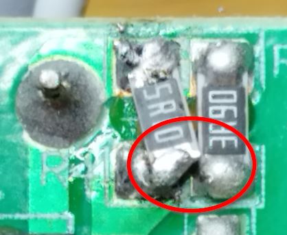

Hadmut F. schrieb:
IMG_20240727_072255.png 2,8 MB
Ist das wirklich sooh schwer?
Wichtige Regeln - erst lesen, dann posten!
Bitte das JPG-Format nur für Fotos und Scans verwenden! Zeichnungen und Screenshots im PNG- oder GIF-Format hochladen.
Nein, ein Foto ist weder eine Zeichnung noch ein Screenshot. Ein Foto bleibt auch ein Foto, wenn es vom Bildschirm über den Weg "Screenshot" in eine Datei übertragen wird. Beschäftige dich einmal mit den Eigenschaften von Bildformaten.
By the way: Guck dir deine Bauteilpositionierung und die Lötung/Klebung vielleicht noch einmal genau an ;-( Da ist ja nicht einmal sicher, dass eine elektrische Verbindung zustande gekommen ist. Ordentlich Positionierung und ein bisschen Flussmittel würden klare Verhältnisse schaffen (Flussmittel fehlt auch bei der oberen Lötstelle des linken Widerstandes).
Jens G. schrieb:
Wenn die auf der Platine sowieso parallel verbunden sind, ist dieser "Kurzschluß" ohne Belang ...
Eben - bei so "hochqualitativen" Lötstellen stellt sich - jenseits von aller Stillosigkeit - die Frage, ob die Widerstände elektrisch wirklich verbunden sind ;-) Auf einem Foto ist das manchmal allerdings schwieriger zu erkennen, als wenn man die Platine in der Hand hält und Blickwinkel/Lichteinfall variieren kann.

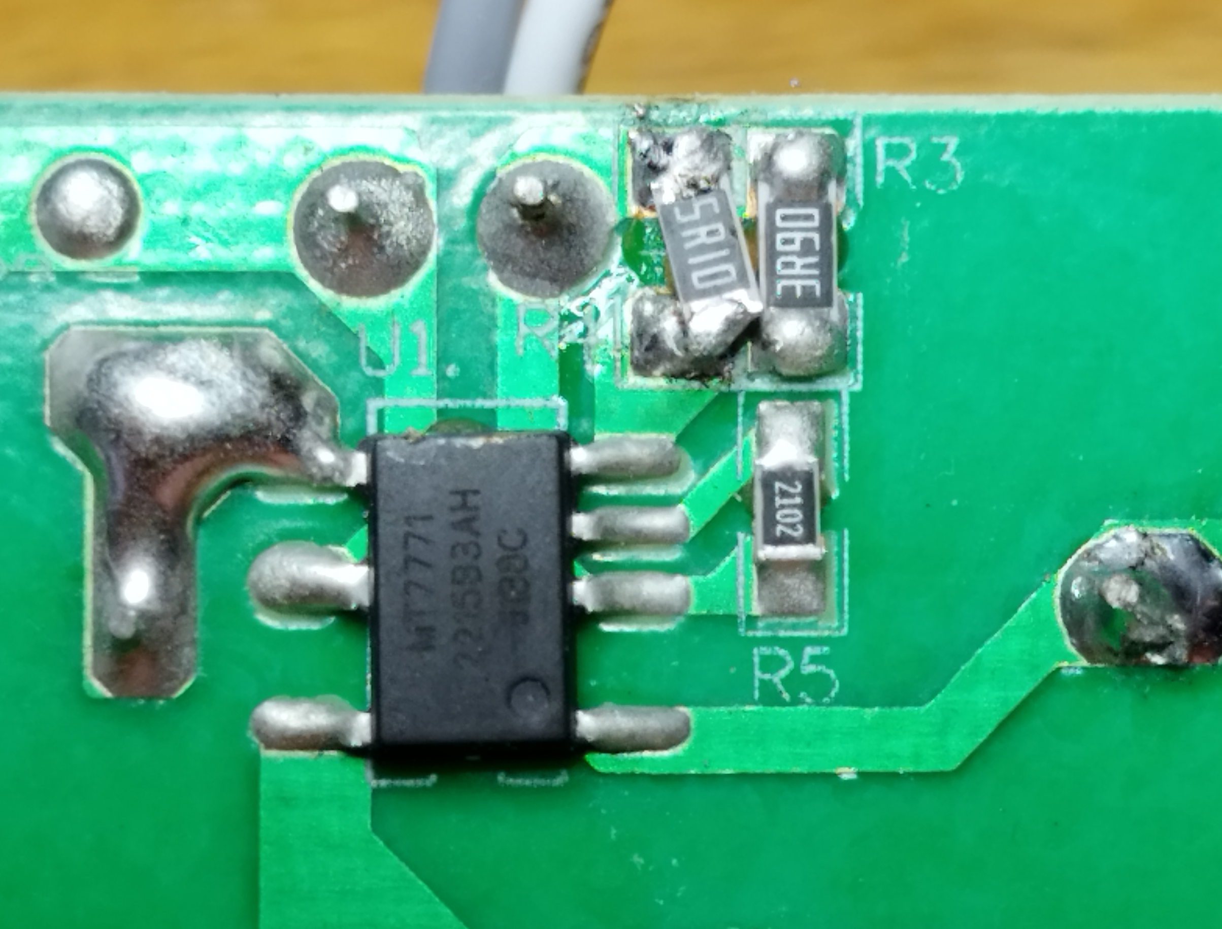

Hadmut F. schrieb:
Der 21kohm ist am CS pin.
Wo kannst du das erkennen? Auf dem MT7771 Datenblatt sind die Pins nicht mit Zahlen versehen. Die Pins vom aufgelöteten Chip sind nicht identisch mit dem Schema auf dem Datenblatt. Erstelle bitte einen Schaltplan von der Platine mit den Led. Wieviele Led sind angeschlossen? Oft gibt es Kombinationen von paralell und seriell. Gibt es noch Bauteile auf der Oberseite? (R1+R2)
OP
Darauf bin ich gekommen weil mit nur einem R das licht schnell blinkt. Denke aber inzwischen auch das ist falsche überlegung. Das dings ist an der decke montiert ... mühsam wegzunehmen.
Neue theorie: Mit nur 5.1 ohm R und 21k entfernt blinkt das nicht und ist auch weniger hell. Der 21k dürfte fär meine 240V falsch dimensioniert sein.
ASOP-7 package ist in einem ähnlichen Datenblatt abgebildet: https://www.bcdzelec.com/static/uploads/file/20240527/1716772371253994.pdf Hier ist ein Pin n.c.
Die Übersicht der Produktgruppe von Maxitech: Products - Constant Current Driver - General LED Driver - LPF Non-isolated https://www.maxictech.com/en/product/driver-chip/universal-led-driver/lpf-is-non-isolated/?tp=0
speziell dieser MT7771x: https://www.maxictech.com/en/product/driver-chip/universal-led-driver/lpf-is-non-isolated/167 Die Pinnummern fehlen hier auch, wie im Datenblatt.
Der 21K Widerstand hat nichts mit der Eingangsspannung zu tun. Dieser begrenzt die Ledspannung bei einem Unterbruch aud der Ledseite. Kabelbruch oder LED defekt.
Zitat aus dem Datenblatt MT777XL: MT777XL supports adjustable over-voltage protection. Furthermore, OVP pin integrates enable/disable function to support color temperature switch and sensor light applications.
MT777XL unterstützt einen einstellbaren Überspannungsschutz. Darüber hinaus ist im OVP-Pin eine Aktivierungs-/Deaktivierungsfunktion integriert, um Farbtemperaturschalter und Sensorlichtanwendungen zu unterstützen.
Warscheinlich kann, je nach Widerstandswert, am OVP Pin die eine oder andere Funktion aktiviert werden.
