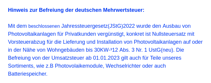

Dann frage ich mich, wieso dann genau diese mobilen Module wahlweise
auch mit 0% MwSt. abgegeben werden. Im Angebot findet sich ein Hinweis
zur MwSt. Befreiung (Bild), darin u.a.:
"Die Befreiung von der Umsatzsteuer ab 01.01.2023 gilt auch für Teile
unseres Sortiments, wie z.B Photovolaikemodule, Wechselrichter oder auch
Batteriespeicher."
Die mobilen Module würde ich mal als Teile des Sortiments bezeichnen.
Also was nun?
