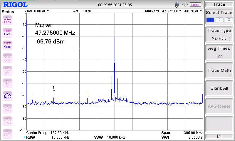

Ich hatte vor einiger Zeit ein Problem mit dem HF Endstufenchip CMX901
von CML, welches ich mir nicht recht erklären kann.
https://cmlmicro.com/Content/Downloads/CMX901_ds.pdf
Dieser Chip ist an und für sich sehr gut, unkompliziert in der Anwendung
und auch schön robust. Es zeigte sich aber bei genaueren Messungen ein
Problem welches mir nicht ganz klar ist. Solange der Chip mit
ausreichend Steuerleistung, so - 10 dBm angesteuert wird und die beiden
Gatespannungen auf maximalem Pegel stehen, verhält sich der Chip
spektral gut.
Siehe Bild: Endstufe_ganz_aufgedreht.png

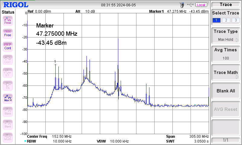

Gemessen wurde immer mit steilflankigem Notchfilter im HF Pfad zum
Spektrumanalyser um den Träger zu unterdrücken.
Sobald aber entweder die Steuerleistung verringert wurde oder aber die
Gatespannungen verkleinert wurden um einen kleineren HF Pegel
einzustellen, kamen starke Rauschhügel hoch und auch die VCO Spurs
wuchsen stark an.
Siehe Bild: Endstufe_auf_500_mW_abgeglichen.png
Ich würde vermuten das das aufkommende Schwingneigung Aufgrund von
Fehlanpassung ist, aber ich stecke nicht tief genug in der Materie drin
um da sicher zu sein. Gerne hätte ich eine Erklärung wie das Verhalten
zustande kommt.
Gruss
D.W.
von Hp M. (nachtmix)
Hast du dir auch mal das Spektrum der Ansteuerung angesehen, wenn du sie
soweit runtergedreht hast, dass hinter dem Verstärker nur noch -33dBm
rauskommen?
Man könnte ja vermuten, dass die Endstufe im C-Betrieb bei kleiner
Leistung ordentlich Oberwellen macht, aber das sollte sich mit etwas
Ruhestrom dort beseitigen lassen und erzeugt auch keine Spurs.

Die Ansteuerung ist sauber, wenn ich einen Messplatz nehme und drehe
runter,
wird der Träger zwar kleiner aber die Rauschhügel bleiben bestehen.
Gruss
D.W.

von Dirk W. (Firma: FEP) (dirkwi)
Markus W. schrieb:
> Hallo Dirk,
> ich kenne Deine Messumgebung nicht, tippe aber mal so aus dem
> Bauch bei 40dB+-x Verstärkung, die der Chip hat, auf Einstreuung
> von Cabel TV und Radio Sendern, die Dir in den Eingang einfallen,
> weil Das Kabel der TV- und Radio-Versorgung alt ist und eventuell
> Dein Input-Kabel auch ein schlechtes Schirmmaß besitzt oder Du ein
> Masseproblem hast.
Einstreuungsprobleme gabs natürlich auch, sieht man bei den beiden
geposteten Bildern aber nicht, was da an Spurs zu sehen ist kommt aus
dem VCO Chip, dem LMX 2572 LP den ich als VCO verwende.
Speise ich die Endstufe aus dem Messplatz sind die nicht da, aber die
Rauschhügel bleiben und je nach dem gibts etwas Einstreuung von
benachbarten Funkanwendungen, weil die RG 58 Kabel mit denen ich da
gemessen habe tatsächlich endliche Schirmdämpfung haben.
Bei den geposteten Bildern war der Messaufbau so, eine Testplatine mit
dem LMX 2572 als Quelle, dann ein 6 db Dämpfungsglied dann die Endstufe,
von da gehts dann in das Notchfilter und von da in den Spektrumanalyser.
Ich habe auch noch mal dem Eingang des Notchfilters ein Dämpfungsglied
spendiert falls da eine Fehlanpassung ist, aber das ändert das Verhalten
nicht.
Wenn ich statt der internen Endstufe auf der Testplatine das HF Signal
direkt am Ausgang des LMX 2572 abgreife und in das Evaluationboard von
CML einspeise ändert sich das Verhalten nicht, sieht genauso schlecht
aus sobald die Gatespannungen am Chip verkleiner werden, per Poti im
Fall es Evaluationboards, oder die Steuerleistung verringert wird.
> Um mehr sagen zu können, müsste man Deinen Mess-Aufbau sehen.
> Markus
> PS.: Wenn Du beim ersten Bild Deine Input Leistung reduziert hast,
> wie kommt es dann, dass der Träger im Center, den selben Pegel
> -20dBm wie im zweiten Bild hat?
Ich habe da unzählige Messungen gemacht, auf den verschiedensten
Frequenzen und musste dann auch immer das Notchfilter neu abgleichen,
kann sein das das beim erst Bild nicht genau die gleiche Sperrdämpfung
hatte wie beim zweiten.
Gruss
D.W.
Das sieht ganz danach aus.
Span ist 305MHz, also 30,5MHz/div.
Das erste Triplett, ca. 1,7 div =51,85MHz links der Hauptfrequenz 152,5,
liegt also bei 100,65 im UKW-Rundfunkband,
und die Mittelfrequenz des markierten Triplett liegt 3,3div = 100,65
unterhalb der Hauptfrequenz bei  51,85 MHz.
Augenscheinlich mischen die starken Rundfunksender den VCO auf 51,85
herab (f1-f2), und auf 152,5+100,65 = 259MHz (f1+f2) herauf. Diese 259
MHz sind aus irgendeinem Grund nicht sichtbar, aber bei 1,7 div rechts
der Haupfrequenz, also 204,35 ist ein Dublett sichtbar, bei dem es sich
entweder um Fernsehsender oder um ein Mischprodukt der 2.H des
Generators mit den Rundfunksendern handeln könnte: 2*152,5-100,65=
204,35.
Ich habe mir das jetzt mal aus den Fingern gesaugt, und mich danach
daran erinnert, dass es von Avago (Ex HP) das kostenlose Programm Appcad
gibt, und darin das Kapitel Mixer Spurs.
Vielleicht spielst du selbst mal damit und den genau gemessenen
Frequenzen herum.
Danke für eure Rückmeldungen. Wie ich weiter oben bereits schrieb, habe
ich das Konzept mit dem Chip bereits beerdigt und wieder eine diskrete
Verstärkerschaltung mit zwei Transitoren für diese Anwendung verwendet.
Diese funktioniert problemlos. Masseprobleme oder grundsätzliche
Spurprobleme durch den VCO Chip kann ich ausschliessen, denn wenn der
Verstärkerchip mit ausreichend Steuerleistung sowie vollem DC-Pegel an
den zwei Steuergates versorgt wird, funktioniert er ja einwandfrei.
Das Problem trat nur auf, wenn die Steuerspannung an den Steuergates
verringert wurde oder aber der HF-Eingangspegel verringert wurde.Es war
also nicht möglich, eine kleinere Sendeleistung als Pmax einzustellen.
Das ist der Punkt den ich mir nicht erklären kann.
Gruss

von Markus W. (dl8mby)
Hallo Dirk,
schade, dass wir nun nicht herausbekommen, wo das Problem lag.
Laut dem DB sollte der IC zumindest zwischen -15 und 0 dBm als
Ansteuerung funktionieren.
Wie entkoppelt waren die einzelnen Gate Pins?
Eventuell hat da eine gegenseitigen Vierkoppelung stattgefunden.
Gain  -  39  -  dB  Pin = -5dBm
  -  45  -  dB  Pin = -15dBm
Stability, VSWR 5:1
Stable all phases, continuous or pulsed operation, power output
variation with load phase +1,-4 dB (typ.)
Variation from normal output power with 50Ω load and with input power (Pin) between -15 dBm and 0 dBm.
Ich werde mir mal ein paar von den Dingern in die Bastelkiste legen,
sofern erschwinglich. Sind ja mindestens für 2m und 70cm AFU Bänder
geeignet z.B. um Zusammenhang mit den DRA818V/U TRX Modulen.
LG
Markus
