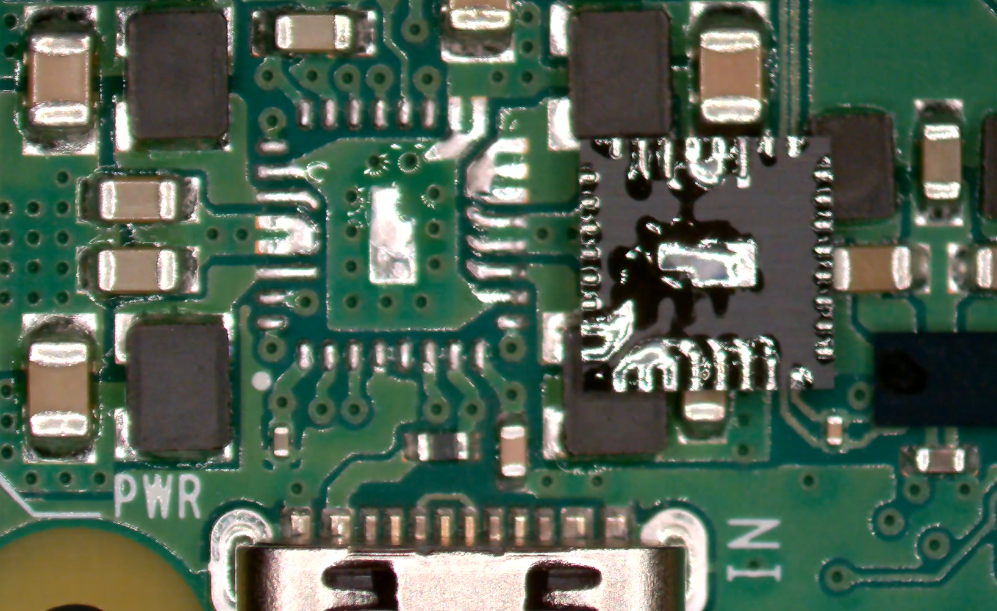

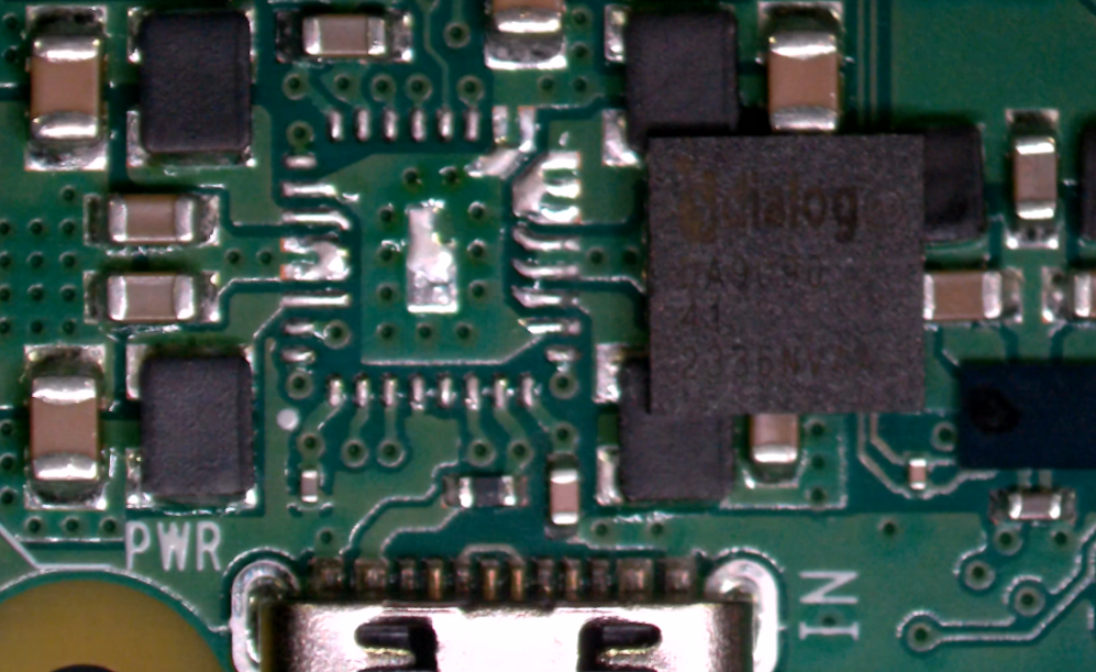

OP #7709535
Stefan B. schrieb:
Einen teildef. 4b habe ich hier, vielleicht tut es der als Spender?
Beitrag "Raspberry Pi 4 Reparatur möglich? Mit Wärmebildaufnahme"
Vielen Dank für das Angebot. du scheinst aber einen anderen PMIC drauf zu haben. Einen MXL7704. Ich habe einen anderen. siehe Bilder.
Hab den Kameraden jetzt doch mal ausgelötet. Glücklicherweise ist der gar nicht so gut angelötet gewesen, wie erwartet.
