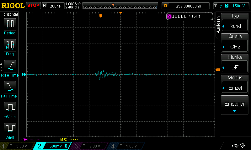

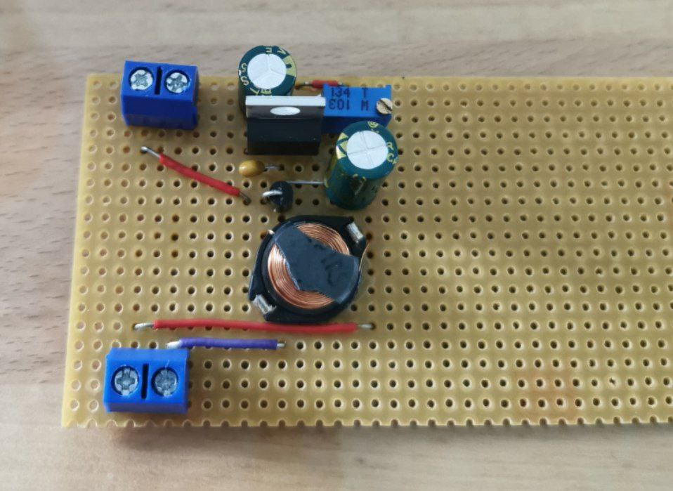

Nachdem ich eigentlich Schaltreglern immer aus dem Weg gegangen bin,
habe ich heute mal eine kleine Schaltung mit einem LM2575-Adj aufgebaut.
Als Diode hatte ich was passendes da, als Spule einen etwas größeren Typ
mit 680µH anstatt der 150µH die im Datenblatt stehen. Gut dacht ich mir
durch den höheren induktiven Widerstand wird der Strom eben langsamer
steigen was ja die Störungen geringer ausfallen läst. Nun gut das Ding
läuft absolut unauffällig nicht mal am Oszi, mit kleinster
Zeiteinteilung, ist irgendetwas zu sehen. Habe es mal mit einer LED
Schaltung belastet 12V/50mA als auch mit einer MR16 Halogenlampe
allerdings mit geringer Ausgangsspannung um den Strom gering zu
halten(0,7A).
Kann man das so verallgemeinern lieber eine größere Spule zu nehmen, was
kann hier der Nachteil sein evtl. Effizienzverlust?

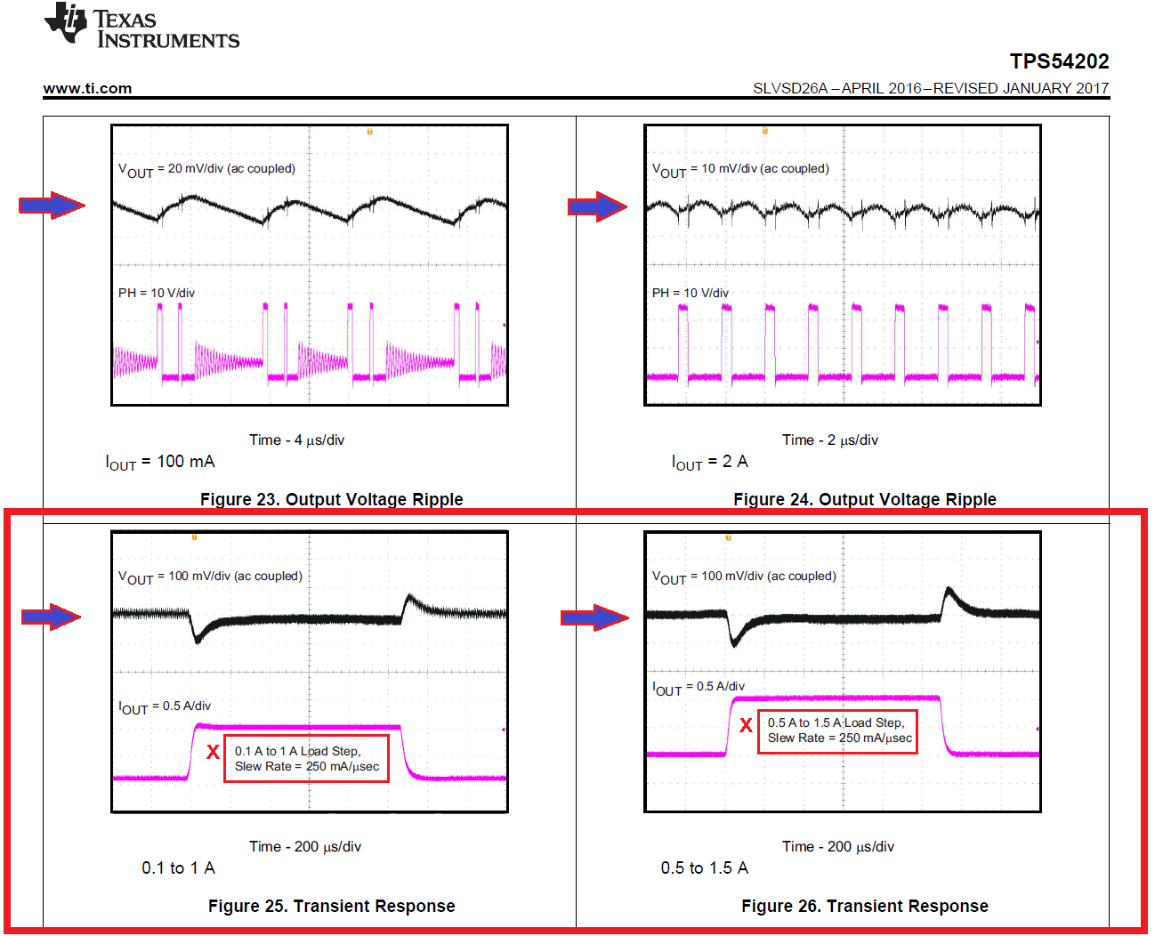

Groessere Induktivitaet hat den Vorteil, dass die Grenze vom Übergang
aus dem lückenden in den nichtlückenden Betrieb bei niedrigerer Teillast
stattfindet.

von Thomas B. (thomas2)
> stattfindet.
Darin liegt irgendwie mein Hauptproblem der Auslegung beim Buck-Regler.
Die benötigte Induktivität hängt ja vom Ausgangstrom ab: je kleiner der
Strom, desto größer die benötigte Induktivität.
Der Ausgangsstrom ist aber meist nicht konstant, sondern im Extremfall
0..Imax. Wählt man jetzt die Induktivität für Imax, ist sie bei Teillast
viel zu klein. Wählt man die Induktivität für sehr kleine Ströme,
bräuchte man riesige Spulen, da diese zum einen eine hohe Induktivität
haben müssen, aber trotzdem bzgl. Sättigung und Drahtquerschnitt für
Imax geeignet sein müssen. Das ist nicht sehr praktikabel, das wird man
einen Kompromiss eingehen müssen. Aber wie genau?

Ich hatte noch soetwas in meiner Kiste und ein paar ausgelötete Radiale
Typen die aber wesentlich kleiner als die Datenblattangaben waren also
habe ich die Große genommen, eigentlich ein SMD Typ habe aber die Dräht
abgezwickt und durch die Platine gesteckt.
https://www.reichelt.de/smd-power-induktivitaet-pisr-ferrit-680--l-pisr-680--p73076.html
Anbei mal ein Bild, das ist ne Streifenrasterplatine die Streifen gehen
von oben nach unten, deswegen sieht man an einer Anschlußklemme auch
keine Masse da dies mit der unteren zusammenhängt.

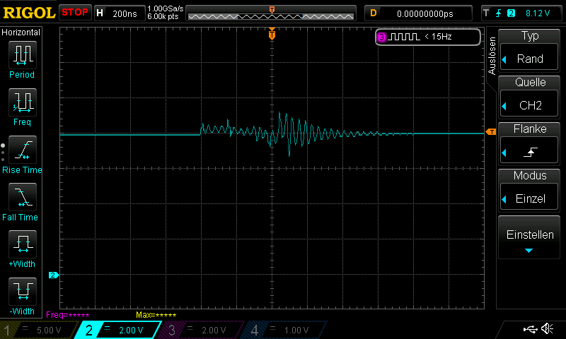

Ich habe mal einen Widerstand genommen, die Belastung liegt damit bei
600mA. Versorgt hab ichs mal mit 12V und die Ausgangsspannung auf ca. 8V
eingestellt.
Bild 1: Leerlauf, mir ist aber inzwischen, etwas Material an der Spule
weggebrochen.
Bild 2: Widerstand angeklemmt
Edit: Messung war jetzt nicht sehr akurat mit kurzer Anbindung der
Messpitze/Masse sondern ein BNC auf Krokokabel.

mit 2V/DIV und Krokoklemme sollte man nicht anfangen. Das kann man nicht
sinnvoll bewerten. Fang mit 100mV/DIV und geh runter auf 1mV/DIV soweit
das möglich ist. Dazu im AC Mode und mit Massefeder. Zeitbasis so das
man die 52kHz sieht.

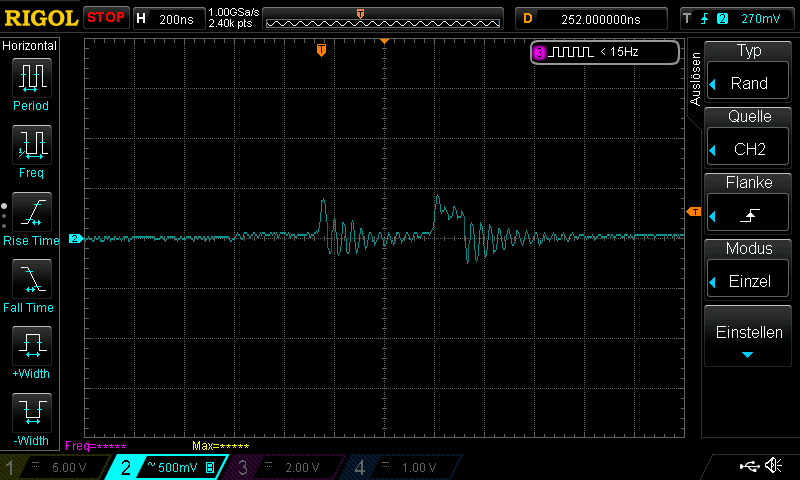

von Thomas (kosmos)
hier wäre jetzt noch der Lastabwurf, da gibt es schon etwas größere
Überschwinger. Generell werde ich mal die Ausgangskapazität verdoppeln
(2ter Elko) wodurch auch der ESR halbiert werden sollte und dann evtl.
den Feedbackzweig noch etwas dämpfen, damit er nicht ganz so stark
gegensteuert.
Aber so generell ist das ok oder was meint Ihr?
von Gregor J. (Firma: Jasinski) (gregor_jasinski)

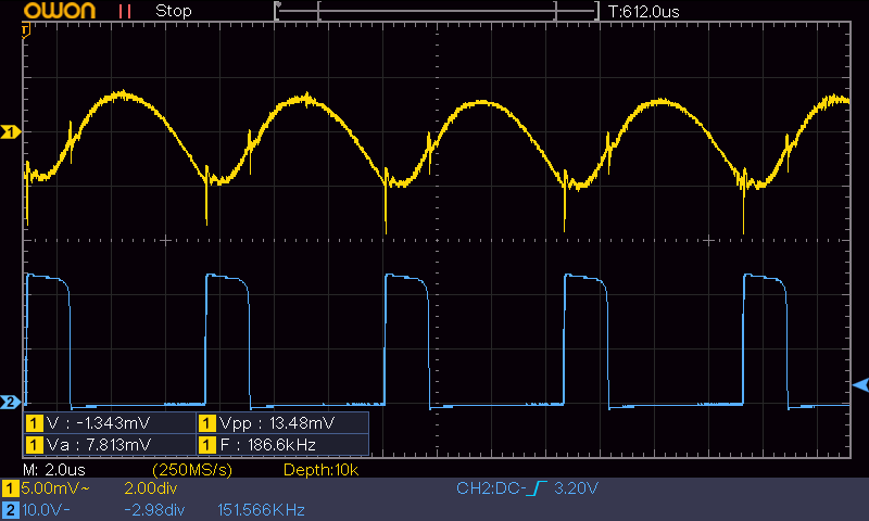

Das scheint Murks zu sein – Du musst auf AC-Betrieb und mit der Skala
runtergehen. Man sollte ungefähr solche Bilder von der Ausgangsspannung
wie im Anhang als Beispiel angehängt erhalten. Die sind von einem
150kHz-Step-Down-Regler (zwei verschiedene Aufbauversionen).

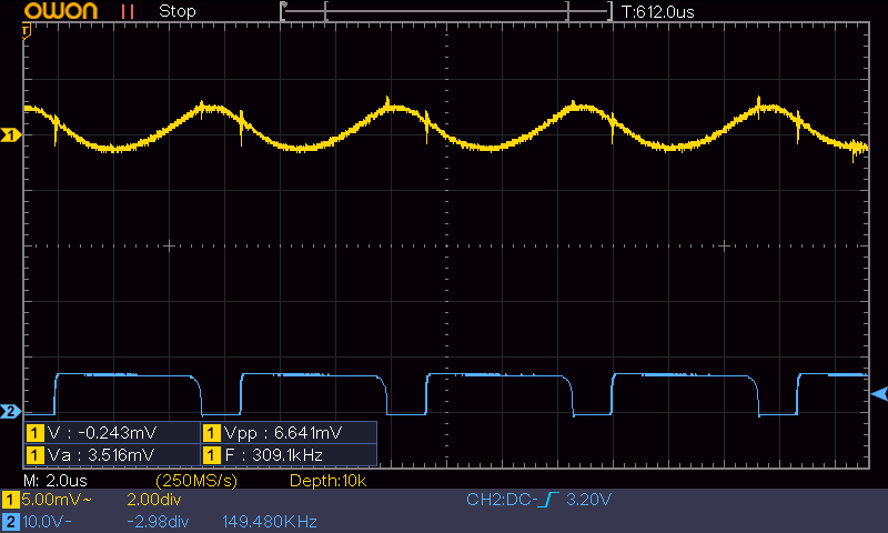

Hier noch zwei Beispiele mit der Schaltnode im zweiten Kanal.

Nun gut mit dem BNC-Kabel empfängt das Oszi irgendetwas aus dem Äther,
Bild 1: Netzteil komplett aus, sieht mit einer Last aber genauso aus
auch wenn ich eine größe Zeitbasis verwende.
Bild 2: ist nochmal ein Lastabwurf hier hat es wahrscheinlich nach dem
ersten Ausregeln, 2mal kurz nacheinander geprellt.
500mV ist aber doch etwas viel.
Es gibt in der Regel Störungen im Hintergrund aus dem 230V-Netz, die
auch in irgendeiner Form auf dem Schirm erscheinen werden – das
voneinander zu unterscheiden ist am Anfang gar nicht so einfach, vor
allem dann, wenn man gar nicht weiß, wie das eigentliche, zu messende
Signal am Ausgang der Reglers ungefähr aussehen sollte. Hast Du Dir mal
meine Beiträge durchgelesen und die Bilder überhaupt angeschaut? Man
muss die Restwelligkeit am Ausgang richtig auf dem Scope sehen können –
diese Restwelligkeit hat auch eine Frequenz, eben die momentane
Schaltfrequenz des Reglers, die das Oszilloskop auch messen und anzeigen
sollte.

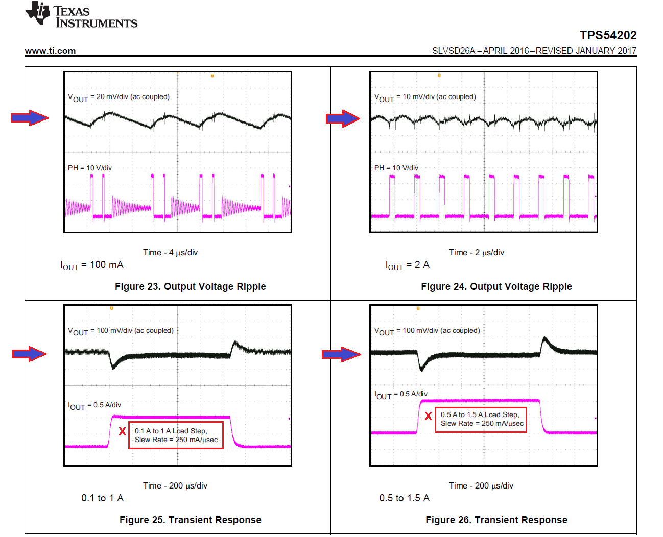

=> im Anhang is ein Beispiel aus einem Datenblatt von Texas Instruments
___

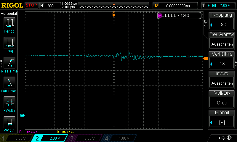

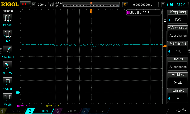

Hast Du Dir meinen Beitrag dazu durchgelesen? So wie ich geschrieben
habe, diese Tests mit Laständerungen muss man unbedingt unter
kontrollierten Bedingungen machen, sonst bekommt man immer einen
zufälligen Verlauf auf dem Bildschirm. Die Lastsprünge kombiniert man in
der Regel auch nicht mit 0A, sondern nimmt z.B. 0,5A-1A-0,5A, weil bei
Null-Last die Regler sich normalerweise nicht im Normalbetrieb befinden
und das für Vergleiche dann weniger geeignet ist.
___
Noch etwas:
Wenn man dem Bild Deines „Lastabwurfs” – wie Du es selbst nennst –
überhaupt trauen darf, springt Deine Ausgangsspannung nach oben und
knickt auch relativ stark ein, zwischendurch folgen viele Oszillationen
dieser Spannung, was ein Indiz dafür ist, dass an der Dimensionierung
oder Wahl der Bauteile und/oder am Design der Reglerschaltung etwas
nicht stimmt, weil man sich durch den „Lochrasteraufbau” z.B. parasitäre
induktive Pfade generiert und so in die Schaltung unbeabsichtigt
eingebaut hat oder den ESR-Wert der Elkos überhaupt nicht beachtet hat.
Ein Sprung der Ausgangsspannung um 500mV bei Laständerung bedeutet
übrigens auch nichts Gutes bei diesen relativ kleinen Spannungen (man
muss es natürlich immer in Relation zueinander sehen) – dieser sollte
eigentlich viel geringer ausfallen. Für manche ICs oder
Schaltungsentwürfe, die mit so einem Schaltreglerentwurf betrieben
werden, kann das übrigens schon tödlich enden. Wenn man das nur mit
einem Multimeter misst, wie es so oft von Adepten und Halbstarken
gemacht wird, sieht man das alles nicht, da man nur den Mittelwert sieht
und meint, dass alles gut ist. Genau deswegen sind Betrachtungen und
Beurteilungen mit einem Oszilloskop so wichtig – man muss allerdings
auch in der Lage sein, diese Messungen richtig durchzuführen, sonst
misst man z.B. irgendwelche Phantomverläufe, die aus dem 230V-Netz
kommen oder durch Induktionen in den Messleitungen verursacht werden
können, und meint dann, das Richtige zu sehen.

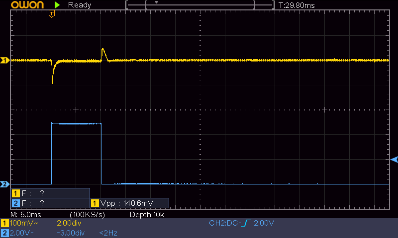

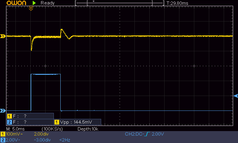

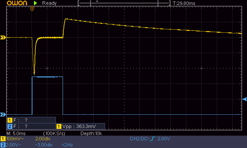

Im Anhang noch vier Aufnahmen von Lastsprüngen eines Schaltnetzteils mit
150kHz als Arbeitsfrequenz zum Vergleich für später, wenn Du welche
selbst machen wirst:
1) Laständerung von 185mA auf 185mA+500mA= 685mA und wieder zurück auf
185mA
2) Laständerung von 185mA auf 185mA+720mA= 905mA und wieder zurück auf
185mA
3) Laständerung von 0A auf 500mA und wieder zurück auf 0A mit einem
470µF-Elko am Ausgang
4) Laständerung von 0A auf 500mA und wieder zurück auf 0A mit zwei
470µF-Elkos am Ausgang
Alles ist auf einer richtigen, von mir entworfenen Leiterplatte
aufgebaut – lange, große, abklingende Oszillationen oder Schwingungen
gibt es hier nicht und so sollte das auch nach Möglichkeit (wie im
Datenblatt dargestellt) aussehen, wenn man weiß, worauf man bei so einem
Entwurf achten muss. Hier sieht man auch, warum man grundsätzlich keine
Laständerungstests mit 0A kombiniert und diese auch in den Datenblättern
nicht so gerne präsentieren will – die meisten Regler befinden sich im
Sparmodus, was dazu führt, dass sie (a) langsamer auf die Laständerng
reagieren können und dementsprechend die Ausgangsspannung drastisch
fallen kann (hier sogar um mehr als 300mV) und (b) diese bei der
Wegnahme der Last dann auch sehr langsam wieder auf das Soll-Niveau
fällt. Ein zweiter 470µF-Elko verbessert das Verhalten eines solchen
0A-Sprungs signifikant, wie man das auf dem 4. Bild sehen kann. Würde
man einen weiteren, großen Elko nehmen, wäre das Verhalten noch besser.
