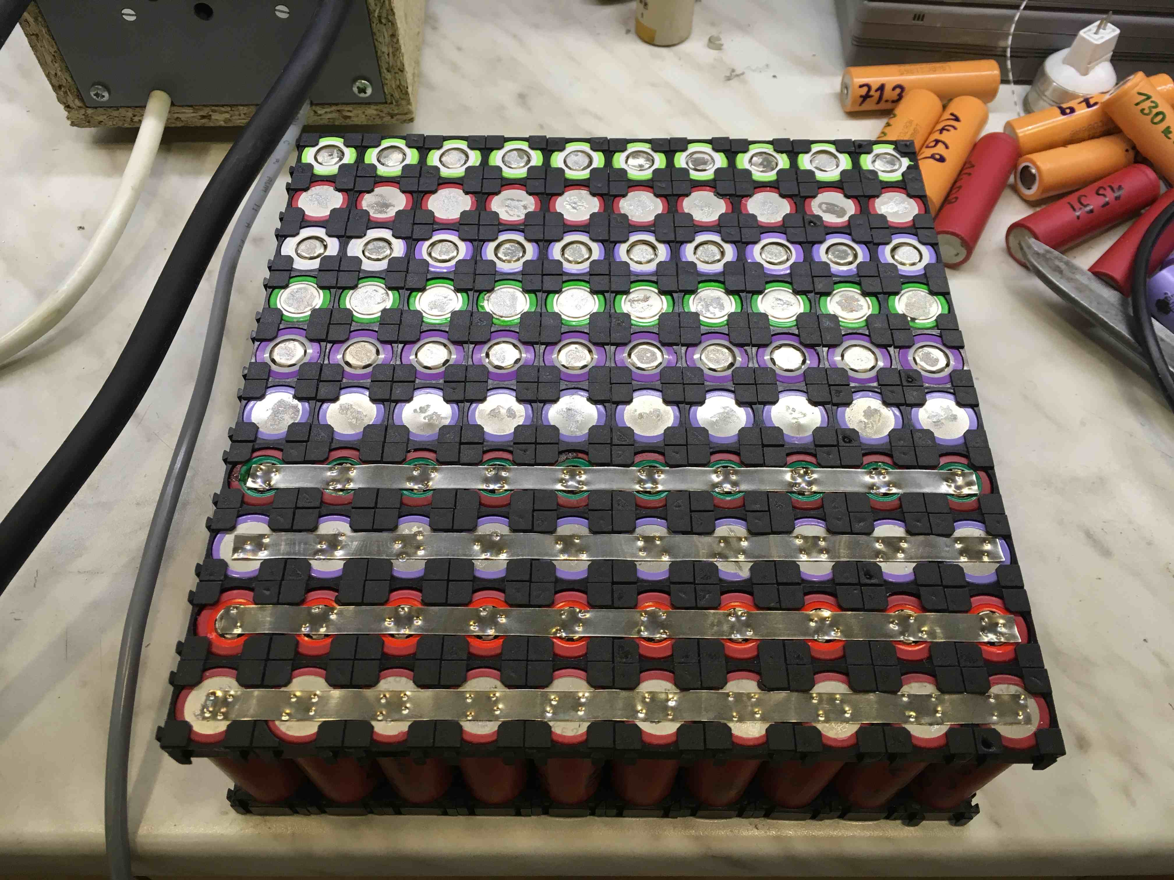

schon vor längerer Zeit habe ich im Wohnwagen einen 12v zu
230v-Wechselrichter von Green Cell mit "reiner Sinuswelle" verbaut.
Modell INV11 mit 4000/2000 Watt Spitzen/Dauerleistung.
Dieser tut es auch prinzipiell sehr gut, allerdings habe ich vor Kurzem
auf Lithiumbatterien gewechselt, da mir die 12v-Kfz Bleibatterien zu
schwer waren (Stützlast, da jetzt auch noch ein Fahrradträger hinzu kam)
und die Selbstentladerate insbesondere bei langer Standzeit
problematisch war.
Die Lithiumbatterien habe ich aus 18650-Zellen und 6x 3s-BMS mit je 30A
selbst gebaut. Auch das funktionierte erstmal gut, allerdings nur bis
die Spannung der Lithiumzellen unter Last schnell absank, wie es ja
üblich ist. Bei Größeren Lasten, beispielsweise Kaffeemaschine oder
Minibackofen sinkt die Spannung einer Zelle mit 4,2v mal schnell auf
3.5v oder weniger.  Das führte bei 3 Zellen in Reihe dann dazu, dass der
Wechselrichter unter 11 Volt nervig piepste und spätestens bei 10,5v
abschaltet.
Dann habe ich probiert, das BMS auszutauschen gegen eines mit 4 Strings,
die Entladeschlussspannung von 2,5v x 4 wären immerhin noch 10 Volt.
Das Problem hier ist aber, dass der Wechselrichter hier nun wegen der zu
hohen Spannung meckert und den Dienst komplett verweigert. Bei 4x 4,2  =
16,8 Volt Leerlaufspannung ja auch irgendwo verständlich. Bloß, würde
der WR wenigstens starten, würde die Spannung wahrscheinlich auch sehr
schnell in den grünen Bereich absinken.
Problem ist letztendlich also die höhere Spannungsdifferenz zwischen
voll und leer bei Lithiumbatterien. Eine Bleibatterie schwankt ja nur
maximal zwischen 10.5 Volt leer und 14.4 voll.
Die Frage ist nur, was tun? Ich möchte ungern sofort einen anderen
Wechselrichter kaufen, denn die Gefahr ist vorhanden, dass dieser
genauso "rumzickt".
Meine Idee wäre, den Teil vom Wechselrichter ausfindig zu machen,
welcher die Spannung "kontrolliert", und diesen mit einer anderen
Spannung, nämlich genau 12v zu "füttern".
Hat Jemand schon einmal soetwas in der Art gemacht?
Zur Not könnte ich vielleicht auch noch auf 24 Volt wechseln, wobei das
Problem der hohen Spannungsschwankungen von Lithium damit ja nicht
behoben ist.
Danke und Gruß,
Julian
Einen ordentlichen LFP Akku statt deinem Selbstbau verwenden. Die sind
offensichtlich überlastet bzw. zu hochohmig (inzwischen).

von Oliver R. (orb)
Julian M. schrieb:
> also bleiben nur noch weniger als 4A pro Zelle übrig.
Und die können Deine Zellen nicht liefern ohne daß die Spannung
einbricht.
Die haben einen zu hohen Innenwiderstand und sind nicht wirklich
hochstromfähig. Daran wird auch ein anderer Wechselrichter nichts
ändern, damit verschiebst Du das Problem nur etwas.
Außerdem verheizt Du zu viel Energie in den Zellen und wirst nicht lange
Freude dran haben, also nimm bei nächsten Mal hochstromfähige LiFePo und
schreib die alten als Lehrgeld ab.

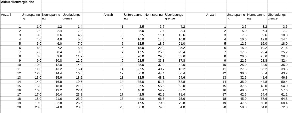

Zellenanzahlvergleiche und Spannungsgrenzen.

Das Problem ist: Die LiIon-Zellen werden bei der grenzwertigen Belastung
nicht lange durchhalten, der Innenwiderstand steigt mit jedem Zyklus
(schneller als die Kapazität sinkt), irgendwann mag das auch ein
"getunter" Wechselrichter mit geänderter Unterspannungsabschaltung nicht
mehr.
Damit "kostet" dann jede Tasse plötzlich (z.B., selber rechnen) 50 Cent
an Akkuverschleiß, selbst die kleinen Luxus-Campinggas-Kartuschen sind
dann billiger.

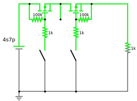

Nachdem 3er und 4er BMS vorhanden waeren, der sinnvollste Kompromiss.
Aber dicke Bypassdioden ergaenzen, wenn ein BMS sperrt, weil nicht alle
vertragen das, wenn eibes sperrt. Die Strombelastung halbiert sich bei
24V fuer gleiche Leistung.
Julian M. schrieb:
> zu hohen Spannung meckert und den Dienst komplett verweigert. Bei 4x 4,2
> = 16,8 Volt Leerlaufspannung
Da muesstest Du zwei fette Dioden in Reihe Schalten, damit der WR
startet. Sobald mehr Strom gezogen wuerde, die Spannung sinkt, muessten
die Dioden mit einem Mosfet überbrueckt werden. Nicht jeder WR vertraegt
das und waere eine hingepfuschte Loesung von der ich abrate.

der "Profis" hier hat im ganzen Leben noch keine 18650-Zelle mal mit 10
Ampere getestet. Übrigens sind sehr viele, wenn nicht sogar die meisten
18650-Lithium, Zellen für eine Belastung von 10A spezifiziert, zumal ich
ja bereits vorgerechnet hatte, dass ich meine mit max. 4A belaste.
Es sind übrigens 6 Akkus mit 3s7p Konfiguration für diejenigen die nicht
rechnen können.

Und ja, das müssen auch Akkus sein, die diesen Strom auch lässig
mitmachen. Ein Akku, der bei Last schon unmittelbar nach dem Vollladen
von 4,2V auf 3,7V absackt, ist schlichtweg überfordert. Und in dem Falle
ist der Hinweis mit dem Abfackeln der Bude schon berechtigt ...

Als Bild ein Beispiel, wie die Bodydioden der Mosfet zum Spannungsabfall
benutzt werden könnten und überbrückt werden könnten. Dafür würde ein
Komparator benötigt werden, der bei Unterschreiten einer Spannungsgrenze
jeweils eine Stufe überbrückt.

von Thomas R. (thomasr)
So etwas habe ich aus gebrauchten 18650ern auch schon gebaut (zur
Nachteinspeisung). Die Erfahrung zeigt aber daß man bei einem so
massiven Einsatz von 18650er Zellen eigentlich jede einzelne überwachen
müßte um dauerhaft etwas davon zu haben. Es kann immer eine aussteigen
und das in Form von Wärme (mit allen Folgen!) oder einfach tot. Beides
ist nicht hilfreich.
Je weniger einzelne Zellen man für die Bereitstellung der geforderten
Ströme verwendet desdo ungefährlicher und dauerhafter wird das. Allein
deshalb würde ich den Weg der LiIon verlassen und auf große LFP
wechseln.
Ich zeige das hier weil es sich für mich als Irrweg herausgestellt hat.
Der schöne Akkupack hat gerade mal ein Jahr gehalten....
